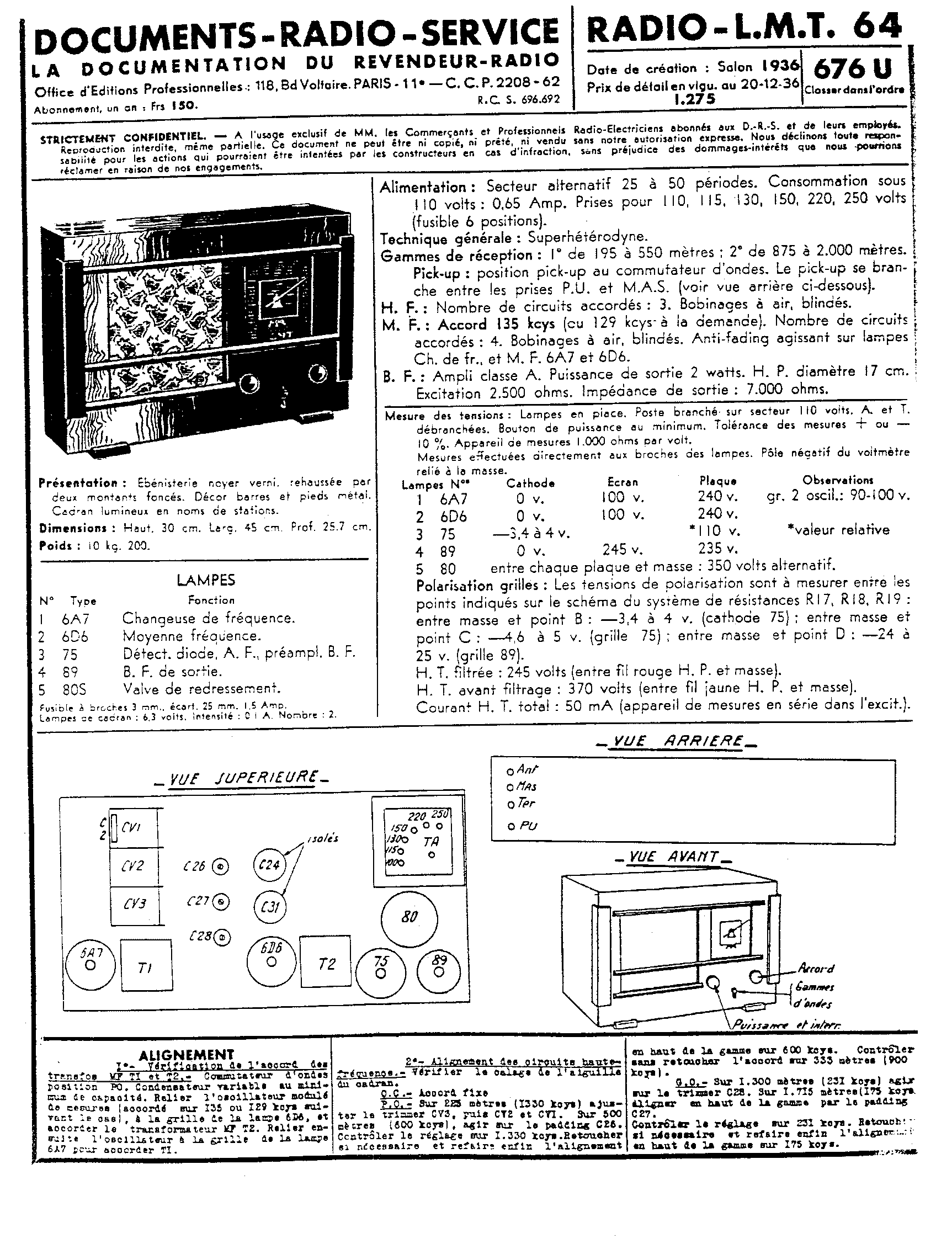

Sujet : LMT 64 Nouveau | De MIG Le 08-09-2005 à 19:36 sta |
Recherche schéma LMT 64 3 équipée de 6a7,6d6,75,89,80
Merci.
Sujet : LMT 64 Nouveau | De JC Négret Le 09-09-2005 à 18:17 sta |
Bonjour;
Je peux vous envoyer par la poste le schéma avec explications de dépannage et implantation des composants (3 pages)
Indiquez-moi votre adresse par mail.
JC

Sujet : LMT 64 Nouveau | De JC Négret Le 06-01-2007 à 18:55 sta |
Pas de soucis !
Je l'ai aussi en version " schématèque ", 3 pages, mais il faut que je les scanne...Je vous les envoie demain. Le schéma sera plus lisible.
JC

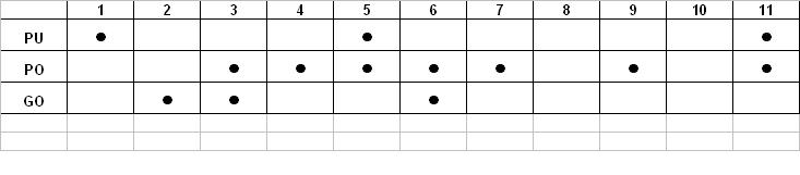

Sujet : LMT 64 Nouveau | De QUAIN Le 07-01-2007 à 11:58 sta |
Bonjour et merci beaucoup pour l'envoi des deux schemas.

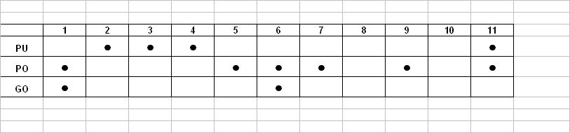

Ils m'ont permis de constater que le LMT 63 et le LMT 64 étaient très différents. Le poste que j'essaie de dépanner est un LMT 63 et je suis à la recherche du schéma d'une version de ce poste qui ne correspond pas à celui de Retrophonia tout au moins au niveau du commutateur. Celui que je possède n'a pas les mêmes points de fermetures des contacts. Auriez vous connaissance du sujet ?
Je vous remercie par avance pour toute réponse
Mon Email : claude.quain@free.fr
ci-joint les deux versions de commutateurs : classique (celle du CD retrophonia) et personnelle (celle de mon poste).
Bien cordialement
Claude
(claude.quain@free.fr)
Sujet : LMT 64 Nouveau | De JC Négret Le 07-01-2007 à 12:08 sta |
Je viens juste de vous envoyer la doc du 64, version fascicule N°6.
Je vais chercher pour le 63 si j'ai quelque-chose.
JC
Sujet : LMT 64 Nouveau | De JC Négret Le 07-01-2007 à 12:10 sta |
Le jeu de lampes du 63 est très différent...
Sujet : LMT 64 Nouveau | De JC Négret Le 07-01-2007 à 12:23 sta |
Non, rien de plus que le schéma de RPh...
JC
