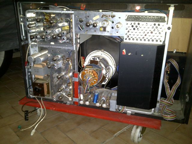

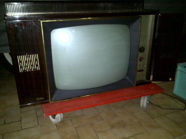

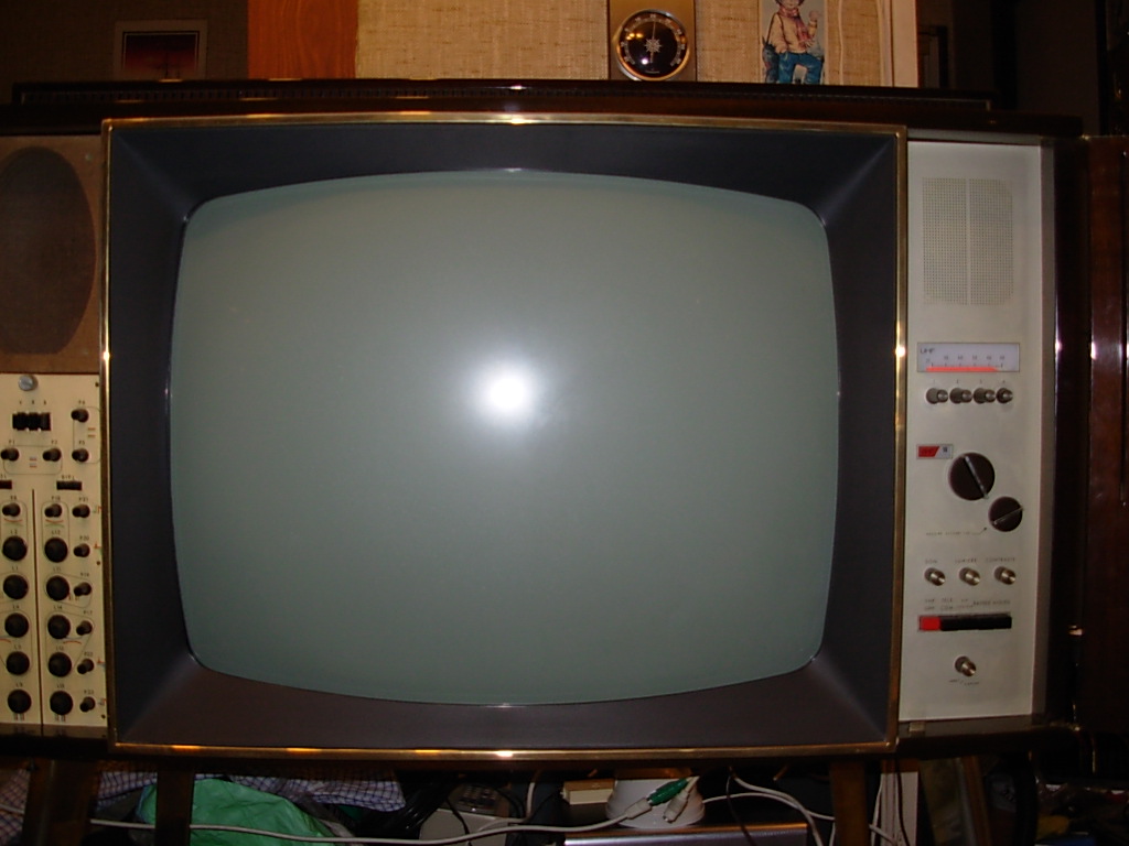

j'ai récupéré un TVC très joli de 1967 un Continental Edison KRT 4988.
Il avait un jumeau le Sonora TV 8988.
Il est complet et pas trop sale, boiserie très correcte.

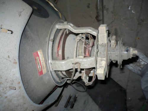

Le problème technique ( sans parler des condos secs) c'est que le tube cathodique est mort.
Le culot a dû beaucoup chauffer car broches coté fiche brulées autour du fils HT des G3.
Pas de réponse filament à l'Ohm mètre, de toute façon il ne chauffe pas.

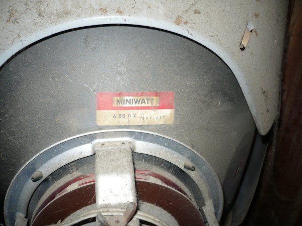

Je suis donc à la recherche d'un tube A63-11X (qui était très répandu sur beaucoups de marques en 1967...69/70.
Je continu malgrès tout à le bichonner....
Merci pour votre aide.
Pascal
| Sujet : KRT 4988 (1967) tube A63-11X Nouveau | De remi35 Le 16-10-2011 à 19:03 sta |
Tiens, il en reste au moins trois...
J'en ai ai un en mauvais état, sans ses pieds, et je dois aller en récupérer un autre dans le sud.
Quant a trouver un A 63-11X, cela risque d'être difficile. Ce TRC a équipé les TVC3.
Il y a plus de facilité de trouver des A56-120X ou A66-120X, mais aucun des deux ne se montent dans l'ébénisterie.

| Sujet : KRT 4988 (1967) tube A63-11X Nouveau | De Pascal3 Le 28-10-2011 à 16:40 sta |
Voici un petit compte rendu ...
Un grand merci à Bernard qui est "super"!!!
C'était un assez long voyage pour lui rendre visite mais ça valait le coup.
Vraiment très bien reçu par sa femme et lui, comme des amis de toujours et encore merci pour le bon repas.

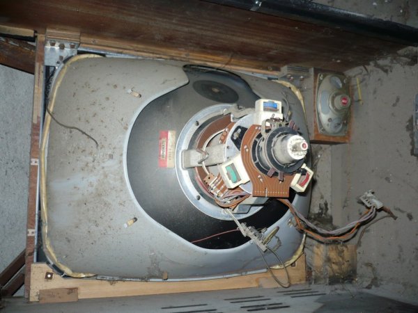

Maintenant passons au côté technique, j'ai donc changé le tube. Je l'ai mis complètement à nu et j'ai placé le déviateur et aussi la plaque métal sur le nouveau tube.
Je confime tes dires il fonctionne bien.
En revanche ma KRT 4988 est bien loin d'être au top, ce qui se comprends avec son grand age et environ 30 ans sans fonctionner.
J'ai changé une quinzaine de condos avant de la faire redémarrer.
Le réglage pureté et convergences n'est pas du tout terminé, de plus il y a une panne chiante dans la platine luminance...
Ce n'est qu'un début, la suite au prochain numéro!
Encore merci
Pascal

| Sujet : KRT 4988 (1967) tube A63-11X Nouveau | De pascal3 Le 06-11-2011 à 17:52 sta |
Donc voici la suite...
J'ai changé le tube cathodique grace à celui que m'a procuré Bernard_39, j'ai récupéré sur mon TVC le déviateur et la plaque métal.
Le cable secteur était cuit.
J'ai changé de nombreux condos chimiques.
Après beaucoup d'efforts et de temps une images floue est arrivée (Je n'avais pas réglé les convergences , ni la pureté èvidement faute d'image!)
Les problèmes ont été : les condos, 3 résistaces brulées sur le circuit G3 focus lié je pense à la panne qui avait brulé le tube cathodique d'origine.
Le problème c'est que le potard focus est brulé et que je n'en trouve pas. je l'ai remplacé après des essais par une résistance de 100K, c'est bon mais pas réglagle. Le poste de plus ne fonctionne pas pareil après 15 mn de fonctionnement. J'ai donc fait un réglage moyen des G2 et du circuit cloche qui bouge un peu.
J'ai réglé la pureté et les convergences assez facilement, je m'attendais à plus de complications. J'ai réglé très pécisémént pour le 625L, pour le 819 j'ai fait un réglage rapide, car sans vraiment d'intéret.
Hier le C.A.G est tombé en panne d'un seul coup ...image devenue très sombre, pour le momment en provisoir j'ai contourné le problème en mettant un atténuateur de 10DB sur le cable d'antenne. C'est peutêtre la lampe EFL 200...J'en ai commandé une.
J'ai eu aussi une panne de synchro horizontale, d'un coup l'image s'est déchirée, cela se corrigait avec le réglage correspondant mais à froid ça recommençait. J'ai changé la ECC82
et d'autres autour que j'avais en stock.
J'ai fait beaucoup de réglages de cadrage, amplitude, ...
La platine chroma est bien réglé, rien à dire.
Le portier se règle avec un potar, donc le TVC fonctionne parfaitement en couleur en poussant le potar car plus de "bouteuilles" sur mes appareils (sauf ma mire Métrix) ce qui m'arrange pour brancher une TNT avec le sécam L ainsi qu'un lecteur DVD qui a aussi une sortie sécam.
Actuellement l'image est très correcte pour un TVC de plus de 40 ans, cablé à la main.
Voilà donc un petit compte en attente de la suite!
Pascal

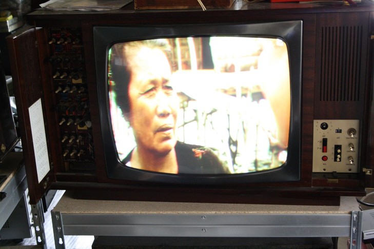

| Sujet : KRT 4988 (1967) tube A63-11X Nouveau | De Pascal3 Le 13-11-2011 à 20:04 sta |

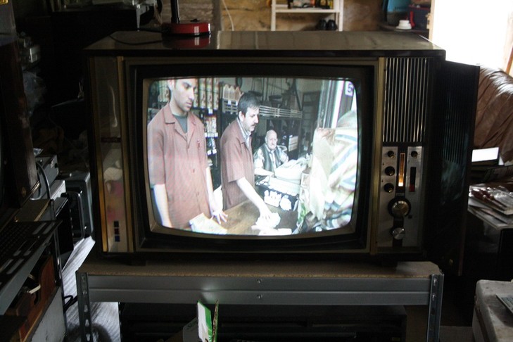

Voici quelques images faites avec un simple appareil photo numérique en position vidéo, d'ou la qualité moyenne.
Le battement dans l'image n'existe pas en réalité et doit être dû au format en NTSC/60Hz
de l'appareil photo.
Donc la TVC Continental Edison fonctionne presque bien.
Il reste à changer quelques condos, remplacer la lampe EFL200 et changer le potentiomètre de focus (Plus les surprises)
C'est un peu long à charger (1mn)
Pascal

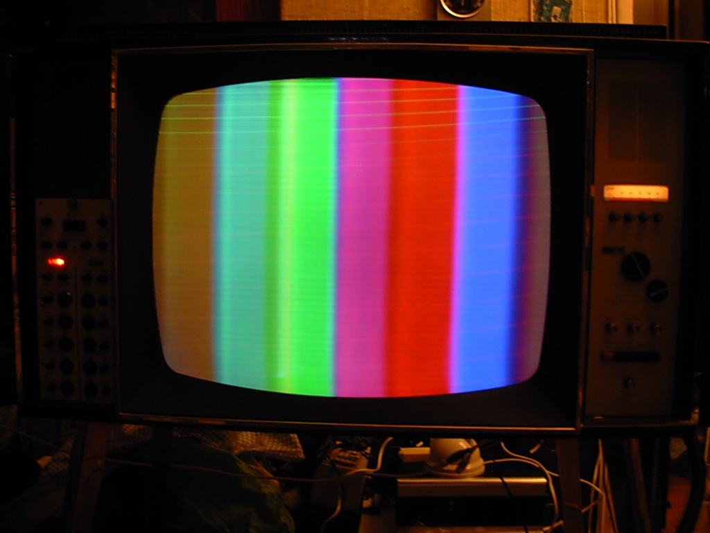

| Sujet : KRT 4988 (1967) tube A63-11X Nouveau | De Pascal3 Le 23-01-2012 à 12:35 sta |
Le KRT 4988 se comporte très bien maintennant.
J'ai eu un problème avec une résistance CTN dans la partie doubleur de l'alim, c'est réparé.
(grace à Bernard et trouvé une autre CTN en réserve)
Ci- joint une photo prise à Noël dernier mais avec une belle mire du temps jadis
(ORTF 2 ème Chaine Couleur)
http://fenec95.free.fr/Archives/DSCN1102.JPG

| Sujet : KRT 4988 (1967) tube A63-11X Nouveau | De pascal Le 14-10-2012 à 13:57 sta |
Voilà ça fait maintenant un an que mon "pépère" est revenu parmi nous après son très long sommeil
Il fonctionne toujours parfaitement (Allumé de temps à autres) faut pas trop le fatiguer c'est comme moi!
J'ai juste remplacé la lampe du balayage V, une ECL85, par une ECL805 car j'ai lu qu'elles étaient plus adaptées au niveau sécurité de fonctionnement pour protéger le transfo de bayage en cas de défaillance de la lampe sur les TV Couleurs...
Pascal3
| Sujet : KRT 4988 (1967) tube A63-11X Nouveau | De avalon1308 Le 19-05-2013 à 13:00 sta |
Je viens de récupérer le TVC en photo, très similaire au KRT 4998 mais sans la petite fenetre UHF. Il n'y a aucune identification à l'intérieur et j'aimerais le remettre en route car je trouve son "design" très sympa avec sa grille de ventilation sur le dessus.
A priori il devrait avoir des pieds mais je ne les ai pas eu.
Son état extérieur est très bon
Quelqu'un sur ce forum aurait-il de la doc technique que je pourrait avoir.
Pour info, son tube est un A63-11X Miniwatt.
je vous remercie d'avance pour votre aide.
dominique

| Sujet : KRT 4988 (1967) tube A63-11X Nouveau | De pascal3 Le 13-06-2013 à 13:18 sta |
La ref de ton poste est KRT 4998 j'ai la notice mode d'emploi acheté sur le net mais je me suis trompé.
En effet moi j'ai le KRT 4988 et c'est pas tout à fait le même, j'ai pour celui ci les documents techniques
il est un peu différent au niveau tuner et détection Auto du 819 / 625 L. etc
Si tu veux des infos contact moi
fenec95@free.fr
quelques photos du miens que j'ai reparé avec enormément de problèmes......
http://fenec95.free.fr/Archives/KRT%204 ... 202011.JPG
http://fenec95.free.fr/Archives/DSCN1064.JPG
http://fenec95.free.fr/Archives/DSCN1072.JPG
http://fenec95.free.fr/Archives/DSCN1084.JPG
http://fenec95.free.fr/Archives/DSCN1090.MOV
Pascal
