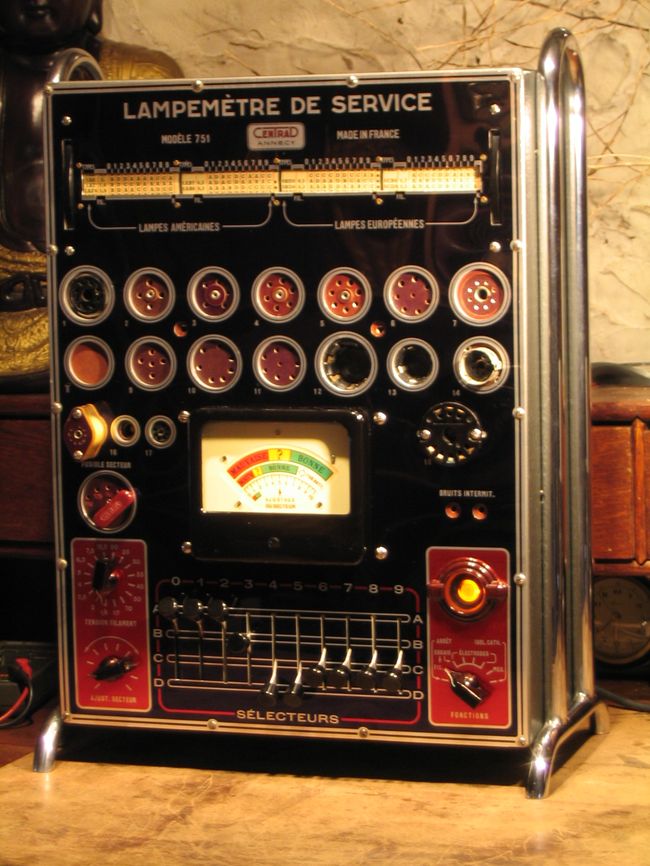

    Une question à ceux qui en savent bien plus que moi: j'ai un Centrad 751, j'ai eu l'occasion de le comparer au 752 que Michel Rentmeesters m'avait prêté. Le 752 a en plus du 751 une fonction pentemètre. En faisant des tests de comparaison, j'ai remarqué qu'un tube qui est moyen en émission (sur le 751) reste moyen en pente sur le 752. Sur une cinquantaine de tubes (des BF), je suis toujours tombé sur le même rapport: ex.: mauvais en émission, mauvais en pente, jamais l'inverse. Normal, me direz-vous. Mais d'où la question (stupide?): est-ce bien nécessaire, la fonction pentemètre? Merci d'éclairer l'EL 84 du pauvre néophyte.
    Bon, pas indispensable, les lampemètres, j'ai lu ça sur les forums, mais bien belles machines tout de même.

    Bien sûr que cette fonction peux rendre service si l'on veux traçer des graphes et des droites de charge correct pour des tubes de puissances BF entre autres !!

    Il est beau ce lampemètre Roland....déja vu quelque part????:-D:-D:-D

    C'est vrai qu'un lampemètre reste un appareil assez statique et n'est pas un traceur de courbe. La pente, tout comme l'émission cathodique ne sert qu'à comparer les valeurs indiquées par rapport à celles annoncées dans le bouquin du lampemètre. Les graduations sur le pot de pol. de la grille sont trop imprécises pour réellement tracer des courbes (à la main) mais permet au moins de comparer 2 lampes identiques et donc de décider si elles pourront convoler en justes noces dans un lit en forme de push-pull.

    Ben oui Yves, l'est beau ce lampemètre, même que c'est toi qui l'a restauré. Et bien! Il y en a eu quelques uns à vendre sur Ebay, mais à quel prix...
