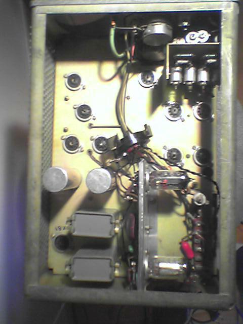

    Oscillo ouvert:
    Le tube cathodique est mort, ca c'est pas nouveau, et il y a 10 emplacements de tubes vide... Pourtant sur les photos envoyé par l'acheteur (ebay) il semblait fonctionner (base de temps etc..) bien qu'il ai precisé qu'il ne savait pas comment ca marchait (je lui avais proposer de faire des manip pour tester l'oscillo). Il me propose de me rembourser l'objet (mais pas les frais d'envoi). Vu les tubes qu'il manque je vais reflechir ;)
    Un seul emplacament de tube est designé: EZ81 donc ormis ce tube les autres manquants vont etre dur a identifier... Et je pense que trouver un tube cathodique compatible pour ce genre d'engin releve du miracle...
    Le bruit suspect était le bruit d'une EF86 qui s'était enlevé de son support (pourtant les contacte des broches étaient trés serrés) J'ai quand même allumé l'oscillo "histoire de" les 2 tubes presents chauffent, le voyant s'allume. Inutile de preciser que l'ecran est noir !
    J'attend donc votre avis. Une reparation est-elle envisageable pour un prix raisonnable?

    Le mien est un serviscope aussi. Mais visiblement pas le même car il comporte:
    Une EF86, une ECC83, une EZ81 (non presente) et les 9 emplacements libres qui semblerait alors etres 9 ECF80?
    L'EF86 et l'ECC83 sont montée à part verticalement (contrairement aux autres qui sont montée horizontalement) L'EZ81 est le seul emplacement libre marqués.

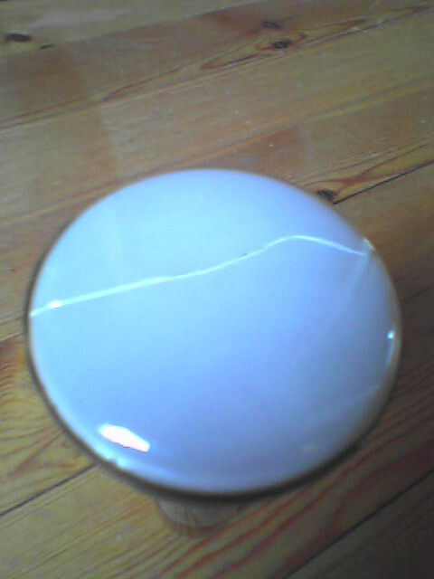

    En attendant le tube fendu sur sa face avant me sert de décoration :) Il faut voir les choses du bon coté non?[:ouin:]

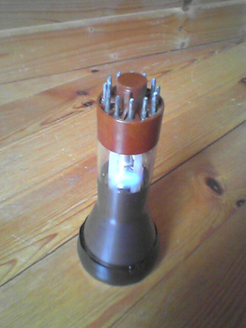

    PS: Deux photos du tube DG7-32, une photo du châssis coté tubes où on vois clairement les 9 emplacement vides, l'emplacement de l'EZ81 entre les condos gris vide aussi , l'ef86 et l'ecc 83 présente. Désolé d'avance pour la mauvaise qualité des photos.

    D'apres la photo, l'implantation du chassis est la meme, sauf 2 differences: la platine supportant les 2 tubes n'existe pas sur le mien , et la longueur du tube cathodique semble beacoup plus courte sur les photos; le mien fait 28 cm au total
    On peut penser qu'il y ait 2 tubes supplementaires pour augmenter la tension des plaques deflectrices le tube etant plus court et l'angle balaye devant etre plus grand

    Le tube fait environ 16cm (un poils moins)
    Votre supposition me parait bonne. Le chasis est en parfait état. Même pas poussiéreux, aucune marque de rouille. Si seulement je pouvais trouver ce dg7-32...
    Un fil gainé en rouge est coupé et entouré autour des autre fils arrivant au dg7-32. Peut-etre un fil devenu inutil apré le changement du tube d'origine par un dg7-32. La platine des ef86 et ecc83 n'est pas faite avec la même tole que le chassis (contrairement a la platine que l'on voit en haut à droite qui supporte une multitude de CV). Surement la platine des tube à elle été rajouté par la suite.

Sujet : Recherche tube oscillo unitron Nouveau De marcel-warin  Le 26-08-2005 à 10:01 sta
    regarde si tu as de la ht en sortie de la redresseuse, puis du cote des autre lampes ,et rechercher s'il y a des resistances coupees sur le circuit ht, et eventuellement un conco chimique en court circuit
Sujet : Recherche tube oscillo unitron Nouveau De Jacques  Le 26-08-2005 à 11:20 sta
    Je pense que s'il a une trace, du côté des circuits HT ca doit être bon.
    Cet oscillo a l'air d'être pourri de pannes et en premier lieu le relaxateur de balayage, ensuite surement l'ampli Y...
    Ensuite faudrait savoir à quoi sert la platine additionnelle, vu que ces oscillos possèdaient des platines optionnelles étendant les possibilités.

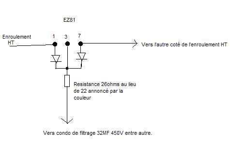

Sujet : Recherche tube oscillo unitron Nouveau De Jonathan  Le 26-08-2005 à 11:47 sta
    Le câblage de l'ez81 me parait bizarre, j'ai fait un schéma vite fait sur paint pour vous donner un aperçu. Peut être est-ce tout à fait normal qu'il y ai les diodes sur l'anode N°1 et sur la cathode. Je précise que le point milieu de l'enroulement HT est bien relié à la masse. Je n'ais pas trouvé de résistance grillée ni de condos en court circuit.
    Sur le DG7-32,
    D1'; a,g2,g'; D2 sont reliés entre eux. D1 est relié par une résistance de 1Mohms à ce groupement et D2' par une résistance de la même valeur. D1 et D2' sont aussi relié sur la platine non présente dans l'oscillo de Marcel Warin. Un fil rouge allant sur un des deux potards CentreV/astig (celui qui est le plus prés du châssis) n'est pas branché. Tout le reste semble OK.
    Je vais peut être commencer a relever le schéma de tout ça, cela simplifiera un peu les choses....
Sujet : Recherche tube oscillo unitron Nouveau De marcel-warin  Le 26-08-2005 à 12:25 sta
    Si c'est le meme cablage que le mien , on doit trouver le long d'une des barres du boitier 2 grandes resistances bobinees dont une fait environ 15 cm de long.
    cette resistance etait coupee, et j'ai du la remplacer
    les 2 diodes remplacent le tube ez81
    c'est pour cel qu'il est interessant de savoir s'il y a bien de la ht sur les resistances
Sujet : Recherche tube oscillo unitron Nouveau De Jonathan  Le 26-08-2005 à 13:48 sta
    Les 2 grosses resistances sont OK. J'ai donc viré l'ez81 devenu inutile. Au borne des resistance en serie: Entre les deux 360V, 200V d'un coté 160V de l'autre (en arrondissant). Il y a 2 ECF80 qui ont une bobine dont le noyau peut etre reglé avec un tourne vis plat (accessible a coté de leur emplacament). A coté de celles ci il y a deux resistance qui traversent le chassis au travers d'un petit caoutchou blanc. Coté tube ces resistances ne sont reliées à rien. Qu'avez vous sur le votre?
    PS: Lorsqu'une tension est appliquée en entrée, le point devient légerement plus allongé.

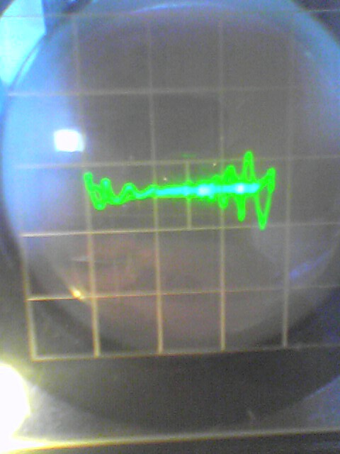

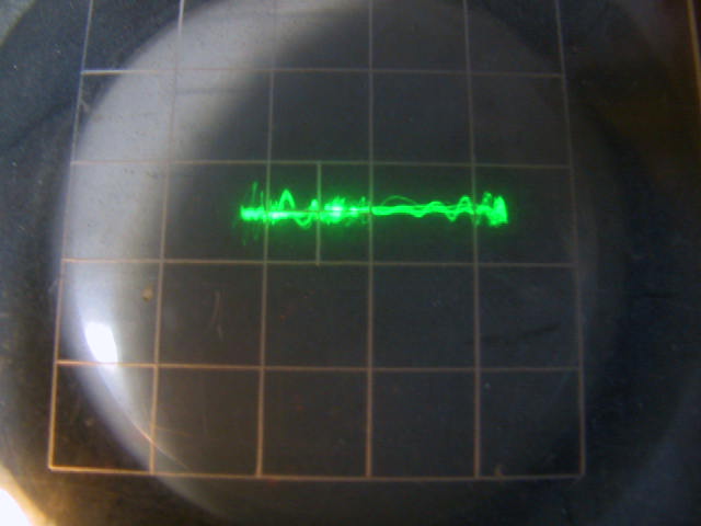

Sujet : Recherche tube oscillo unitron Nouveau De Jonathan  Le 26-08-2005 à 18:28 sta
    Incroyable mais j'arrive à obtenir cette courbe en touchant du doigt l'entrée de loscillo 8oI
    AMP H permet d'étaler un petit peu plus la courbe mais ca reste le seul reglage avec focus/foyer qui a de l'effet sur le faisceau.
Sujet : Recherche tube oscillo unitron Nouveau De Chambrion Pierre  Le 26-08-2005 à 18:50 sta
    Est-ce que tout les supports de tubes on étés nettoyés à la bombe contact ?? ainsi que les potentiomètres ??
    Autre info !! Ne jamais laisser le point concentré trop longtemp au millieu du tube , car celà peux déteriorer la couche de phosfore à l'intérieur du tube cathodique et le marquer à tout jamais !!
    Bonne rep !!
    Pierre;-)
Sujet : Recherche tube oscillo unitron Nouveau De Jonathan  Le 26-08-2005 à 19:06 sta
    Je n'ai pas fait ce genre de netoyage je vais d'ailleur le faire! Pour ce qui est du faisceau lumineux j'était au courant, c'est incident est malheureusement courant au lycee 8oI
    En tout cas il arrive des fois qu'une partie noire selargisse dans l'oscilloscope comme si la partie luminecente du tube devenait insensible aux electrons. En eteignant et en attendant que le tube refroidisse le problème a disparu. Des fois j'ai l'impression que le problème apparait en touchant au bouton "ASTIG".
    Je vais faire un grand netoyage a la bombe pour contacte et je vous en dirais mieux aprés!
    Merci pour la suggestion
Sujet : Recherche tube oscillo unitron Nouveau De marcel-warin  Le 26-08-2005 à 19:28 sta
    Tout cela me parrait pas mal
    Voir avec le bouton de declenchement si la trace devient permanente
    Ne pas oublier qu'il ne fait que 0.1volt par carreau dans sa plus grande sensililite; s'il fait cette trace en y mettant le doigt ce n'est pas mal
    Apparament le retour de trace est visible, ce n'est pas normal ,mais cà peut disparaitre par le reglage de declenchement
Sujet : Recherche tube oscillo unitron Nouveau De Jonathan  Le 26-08-2005 à 19:43 sta
    Oui sauf que la trace est la même quel que soit la position du potard Volts/cm :-D
