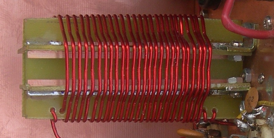

| Sujet : COLLES & BOBINAGES Nouveau | De blaireau Le 12-09-2011 à 13:25 sta |
Methode Blaireau: Mandrin sur mesure.
Avec des chutes de circuit imprime, on peut faire toutes les tailles, et toutes les longueurs...

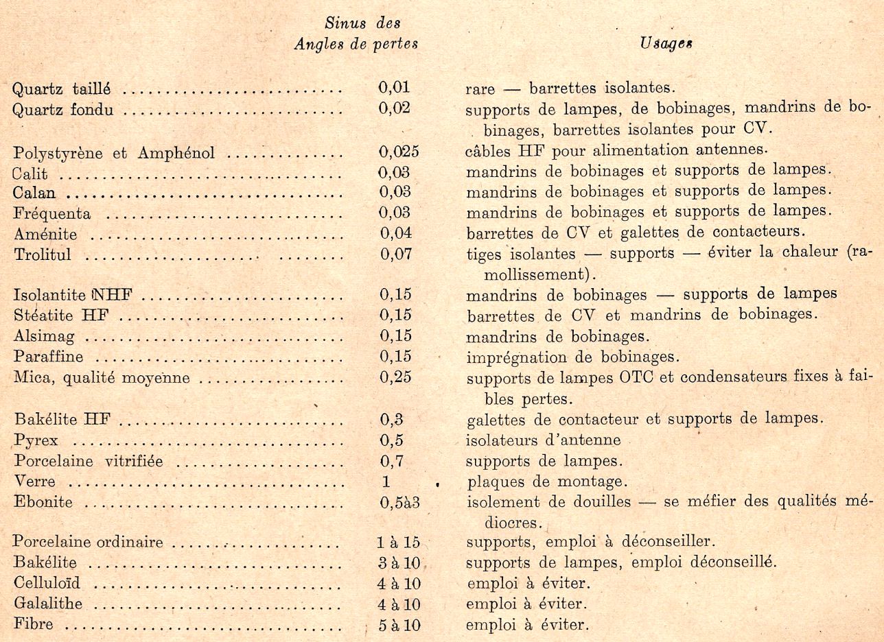

| Sujet : COLLES & BOBINAGES Nouveau | De Tontongé Le 12-09-2011 à 14:55 sta |
Voici une liste d'isolants dans l'ordre déctroissant de qualité.
Tirée du fascicule I de "Comment Recevoir Les Ondes Courtes" de Georges Giniaux.
(Voir la liste de documents téléchargeables mi en ligne par ON5MJ).
Gérard.

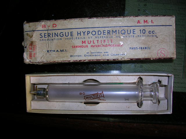

Pour en revenir à l'utilisation des corps de seringue (il en existe de nombreux diamètres ) on peut aussi ne pas couper le cône et l'enfiler dans un trou du chassis un peu juste; On peut l'assurer en forçant un écrou dessus. J'avais construit mon premier exciter 144 (F8MX) comme ça...
(ça se trouve en pharmacie, et pour diverses raisons (!) c'est peu coûteux et en vente libre....)
A+ DAniel

| Sujet : COLLES & BOBINAGES Nouveau | De lebon Le 12-09-2011 à 22:18 sta |
<< utilisation des corps de seringue >> : surtout en verre !
| Sujet : COLLES & BOBINAGES Nouveau | De ON5MJ Le 12-09-2011 à 23:10 sta |
> surtout en verre !
et axe en métal ! Bon OK, je sors. Je suis sorti.

Attention aux seringues jetables, j'en ai conservé quelques unes pour bricoler, mais au bout d'une dizaine d'années elles se cassent en morceaux quand on les manipule. J'ai tout jeté.
Elles sont comme qui dirait chronodégradables !

| Sujet : COLLES & BOBINAGES Nouveau | De ON5MJ Le 15-09-2011 à 21:53 sta |
Je viens d'en tester une paire comme vérins low cost pour commander un CV à isolement 12.000 V à air dans une antenne à boucle magnétique. Une sert de commande à distance par un tuyau de plastique et l'autre de vérin. Mais elles ne dureront pas aussi longtemps que le fisc, ça c'est sûr.
| Sujet : COLLES & BOBINAGES Nouveau | De lebon Le 16-09-2011 à 11:26 sta |
Donc seringues en verre : CQFD !!! HI x 3
| Sujet : COLLES & BOBINAGES Nouveau | De wizhard Le 16-09-2011 à 12:50 sta |
hello...
D'accord, mais il faudrait déjà en trouver !! J'ai en encore 2 ou 3 vieilles BD Multifit, celles où le pièces étaient interchangeables, qui cassaient si bien si on laissait revenir le piston trop brutalement...mais pas plus fragiles que celles où le piston et le cylindre étaient mariés sans possibilité d'échange.
Mais c'est vrai que le verre (surtout le pyrex) est un bon matériau en HF.
Celles en plastique, ça dépend. J'ai des bobines faites avec, qui ont plus de 30 ans. Mais il est tout à fait possible pour certaines qu'il y ait autodestruction volontaire....
Bah, vu le coût...
A+ Daniel
| Sujet : COLLES & BOBINAGES Nouveau | De ON5MJ Le 16-09-2011 à 13:05 sta |
Mes seringues-verins sont en plastique. Le liquide de commande est de l'eau, l'huile n'est pas conseillée car elle bouffe les joints en caoutchouc que je sache.

| Sujet : COLLES & BOBINAGES Nouveau | De wizhard Le 16-09-2011 à 14:43 sta |
Salut Jacques...
Il existe de l'huile spéciale pour vérins, (marque "Bennoil" en France) fortement glycérinée et qui ne bouffe pas les joints (heureusement !!)
Elle ne gèle pas non plus.
Je pense que tu peux en trouver dans n'importe quelle boite de fournitures pour l'industrie, mais vu la quantité il vaudrait peut être mieux en chiner quelques gouttes à une boite qui utilise des vérins...travaux publics ou autres.
Pour "l'autodestruction" des seringues en plastique j'ai peut-être une explication : comme elles ne supporteraient pas l'autoclave elles sont stérilisées par irradiation. Ce qui vieillit probablement le plastique....
A+Daniel
