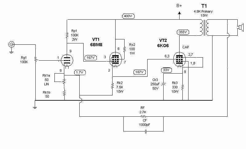

Sujet : ampli à Pl... Nouveau De jacques Flamand  Le 22-01-2003 à 00:17 sta
    pour animer un peu le fil de discussion[:Hi:]
