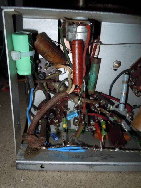

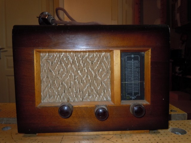

J'ai commencé ce matin la restauration de ce petit poste.
Le date-code des condos de filtrages indiquent l'année 1941.

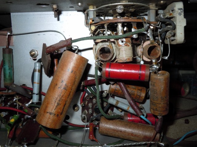

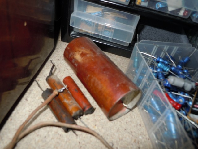

J'ai commencé a changer le condo de liaison, a virer celui situé entre l'anode de la finale et la masse qui était bien fuyard (du brais fondu) et a changer le chimique de tête (gros comme une grenade celui là!).
Faute de stock, il me reste des chimiques a changer, et je pense que ça devrait refonctionner au poil.
Le cordon chauffant n'est pas coupé (189 Ohms) par contre ses fils isolés sous caoutchouc vulcanisé eux sont tous craquelés, je vais voir si je ne vais pas changer tout cela pour une résistance de 200 Ohms planquée sous le châssis.
Il y a comme un nom marqué sur le châssis, sûrement celui qui a créé ce poste (ce poste a l'air d'avoir été fait "maison").

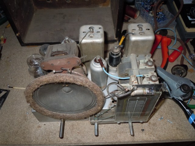

Sujet : Poste Inconnu TC Nouveau | De Michel87 Le 10-08-2011 à 19:43 sta |
Bonsoir;
Ah Ah, Florian, je vois que tu es équipé avec un matériel de pro!
La pince à dénuder semble bien être une SES.
Avec ça, pas d'excuses
Sujet : Poste Inconnu TC Nouveau | De Florian.L Le 10-08-2011 à 20:23 sta |
Bonsoir Michel 87,
Bien vu, c'est la pince de mon BEP, le seul outil qui a le mérite de tenir plus de 4 ans!
Increvable cette pince (faut dire que je l'avais payée cher aussi ^^)
J'ai quelques autres outils de très bonne qualité achetés pour mes 20 ans par mes parents chez un fournisseur d'électricité pour les entreprises (REXEL pour ne pas faire de pub).

Je viens de terminer a ce jour la restauration de ce TC.
Comme d'habitude, chimiques archi-sec de même pour les condos au brais ...

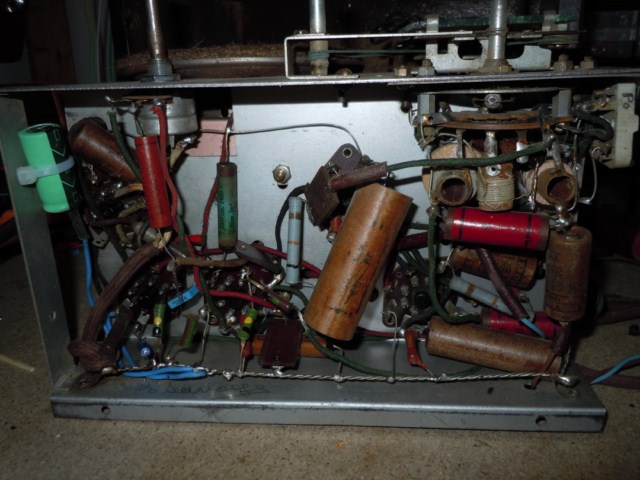

Sujet : Poste Inconnu TC Nouveau | De PAT54 Le 14-08-2011 à 13:08 sta |
sur la dernière série de photos présentée par l'auteur de ce cette causerie, le fil bleu qui sort sans protection du châssis de ce "tous courants" me fait frémir même s'il s'agit comme je le suppose d'un fil d'antenne surtout que quelques centimètres après il y a un manchon de protection pour certainement isoler une soudure ; alors qu'elle est la fonction de ce fil bleu et pourquoi ne pas l'avoir protégée du châssis?
Patrick.
Sujet : Poste Inconnu TC Nouveau | De Florian.L Le 14-08-2011 à 21:29 sta |
"le fil bleu qui sort sans protection du châssis de ce "tous courants" me fait frémir"
@PAT54: Oui, c'est un fil d'antenne connecté au bobinage HF via un condo de 100nF 250V
Plus précisément, il y a deux fils d'antenne (un bleu et un marron), ont ne les voit pas très bien sur la dernière photo ...
Le manchon sert a attacher les deux fils ensemble.
Les conducteurs que j'ai utilisé sont isolé au PVC pour 750V et font chacun une section de 0.75 mm carré.
Je ne pense pas que cela puisse entrer en contact avec le châssis sans une "aide extérieure" au fonctionnement du poste.
