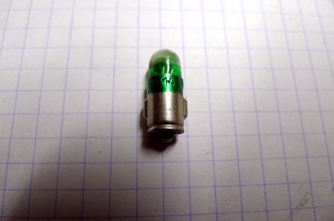

Je suis à finaliser la réparation d'un autoradio Blaupunkt Frankfurt Stereo de 1969 et il me faut encore remplacer la lampe cadran 14V/0,1A.
Un connaisseur pourrait-il me donner l'appélation ou la référence de ce type de lampe (voir image jointe)? Je l'en remercie d'avance.
J'ai fait des recherches sur le Net avec l'appellation "Midget" et je n'ai rien trouvé de ressemblant. Cette lampe a deux bossages de part et d'autre du culot et elle a un diamètre au culot de 7 mm pour une longueur hors tout de 18,7 mm.

je n'ai pas la ref exacte, mais c'est du culot Ba7S standard , on trouvais couramment des lampes en 0,1A culot Ba7S (mais en 6V) sur les voyants de certaines commandes numériques (notamment les NUM360 et NUM460 Téléméca)
Il y aurai sans doute moyen d'adapter ces lampes en 6V , et une résistance série chutant les 8V excédentaire pour 0,1A soit 80 ohms (valeur normalisé la plus proche 82 ohms 1W)
Une autre solution, plus moderne , quasi éternelle et bien moins énergivore , remplacer ces lampes par des LED + résistance (680 ohms pour chaque LED et pour 14V...)

Merci sloup.
Effectivement c'est du BA7S que l'on trouve avec, soit culot baïonnette à deux ergots ou culot à deux bossages.

Et si Marcel ne trouve pas même en 6V il pourrait garder le culot et y mettre une LED de la couleur qui va bien.

La solution des Led est séduisante, mais il y a quand même un prob: elles sont très directives, et si on se contente d'en remonter une dans le culot elle n'éclairera le cadran que par la tranche...
On peut trouver des lucioles à incandescence en pièces de rechange dans les magasins qui vendent des guirlandes de Noël. elles existent en pas mal de couleurs, et de tensions (Beaucoup d'autoradios étaient équipés de ce genre de luciole, )
Ou pour rester dans la ligne Blaupunkt, on peut aussi envisager les ampoules pour tableau de bord (sans culot) qui existent dans la valeur recherchée. Mais il faudrait récupérer un support à pinces, car elles ne se soudent pas.
Derniére solution : les lucioles pour autoradios Japonais, généralement à fils qui présenteraient l'avantage de pouvoir être tenues par la pince de l'ancienne ampoule.

En effet, depuis quelques temps, les guirlandes à LED se sont généralisés, et celle à incandescence tendent à disparaitre, et du coup les lampes de rechange aussi ...et, a moins de tomber sur des fin de séries vendues en soldes, on en trouve quasiment plus !
Pour les LED, certe la plupart sont tres directives (c'est bien pour une torche électrique ou un spot à LED mais c'est moins bien pour un cadran de radio) mais il en existe avec le sommet aplati et concave (qui diffuse le faisceau sur un angle tres large , 120 à 180°) ou il y a la solution de prendre des LED classiques, à bout convexe faisant loupe, donc à faisceau étroit (en général 15 à 30° d'origine) et de les meuler , avec une meule blanche à grain fin, pour les rendre plates et diffusantes...
On peut aussi placer un bout de papier calque devant (ça fait diffuseur, mais ça bouffe de la lumière, ça éclaire plus grand chose et c'est pas joli ...)

Quand aux LED normales qu'on peut effectivement meuler, la puce active est malgré tout au fond d'un réflecteur, ce qui fait qu'elle reste directive....La solution serait de meuler le plus près possible de ce réflecteur, puis de monter la Led à angle droit.

Pour les Led's, après avoir "aplati" la lentille on pourrait essayer une taille en pointes de diamant. (ça existe chez les Nippons) Pas évident....
Mais si Marcel en trouve par un copain tant mieux, ce sera plus facile. Restera le problème de la couleur...quelqu'un sait où on trouve encore du vernis Amidol ?? Sinon il existe toujours la solution du petit tube en filtre pour projo.
J'avais essayé pour des lucioles Grundig, du feutre indébile en plusieurs couches. C'est pas trop mal, à condition de le refaire de temps en temps.
Pour Alain : les Midget (utilisées dans les voyants industriels) ne sont pas des BA...Et il y a encore une autre version à collerette !!!pourquoi faire simple !!!

pour la couleur, et pour des lampes incandescence ne chauffant pas trop, certains restaurateurs de flippers ont utilisé avec succès des lampes de voyants industriels coiffé de gélules de médicaments (l'enveloppe oblongue, vide) pouvant être issu de vieilles boites de médicaments entamés et non finies apres guérson , ou ayant dépassé la date limite de péremption...
Pour le vert, je suggère les gélules de "Lamaline" (Association d'antalgiques contenant de l'opium, gélule blanche et verte)
Sinon, pour les LED, il en existe naturellement des vertes, ne nécessitant aucun filtre coloré...

Je remercie aussi les forummeux pour les diverses réponses. Je pense insérer une lucioles W1,2W (12V/1,2W) dans le culot de la lampe HS, ce qui ne fera qu'un ersatz.
