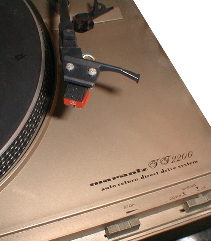

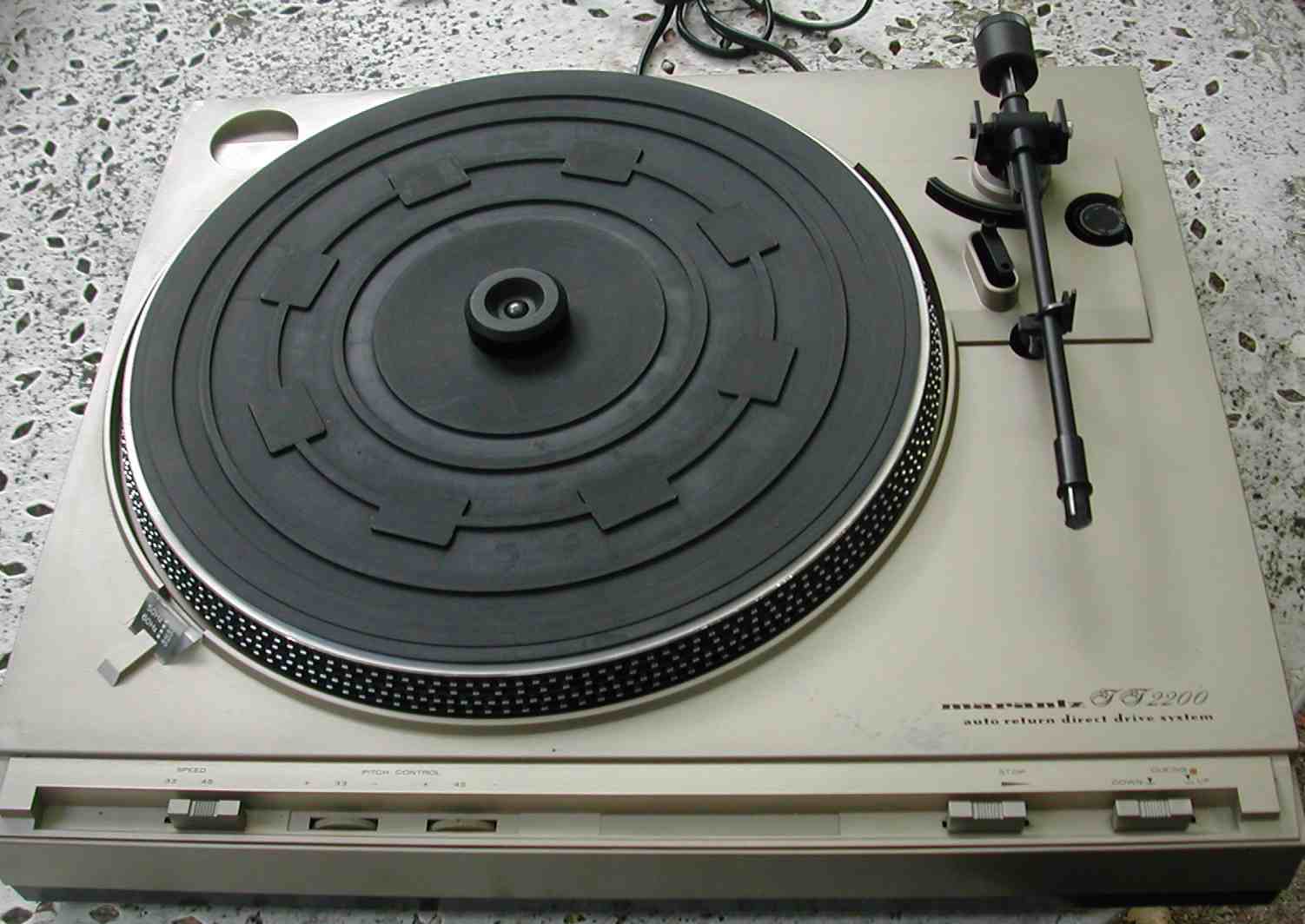

J'ai fais l'acquisition d'une chaine Marantz a Emmaus cet apres midi.
La platine est une TT2200 mais un petit malin avait fauche l'ensemble tete (support + cellule!)
Il manque aussi une charniere du couvercle. Sinon elle tourne bien et les reglages de vitesse fonctionnent.
Si quelqun avait ces pieces...
Merci d'avance

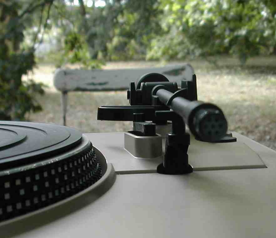

Pour information il a existé plusieurs versions de cette platine, (MK1, MK2, etc), les plus anciennes étant équipées d'une coquille universelle dite "SME" utilisée par presque tous les constructeurs Européens et Japonais (en haut sur la photo)
Malheureusement les versions plus récentes sont équipées de coquilles "propriétaires" incompatibles entre elles (quelques exemples sur la photo).
En général ces platines étaient livrées avec 2 coquilles (Il y a un "garage" sur le socle) donc (petit ) espoir d'en retrouver une, sinon il faudrait connaitre le constructeur réel (jvc, SONY, Pioneer, Akai ou autre) en espérant que l'un d'eux ait utilisé le même montage.
Difficile à déterminer sans voir la bébète...
La cellule était en principe une Audio-technica mais n'importe quelle bonne magnétique convient.
Il y a un topic sur GoGol, mais on voit mal la tête...
Cordialement Daniel

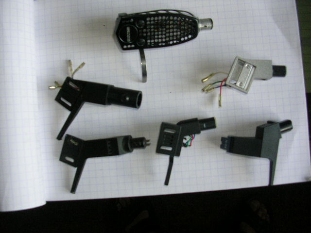

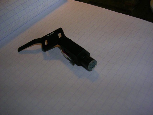

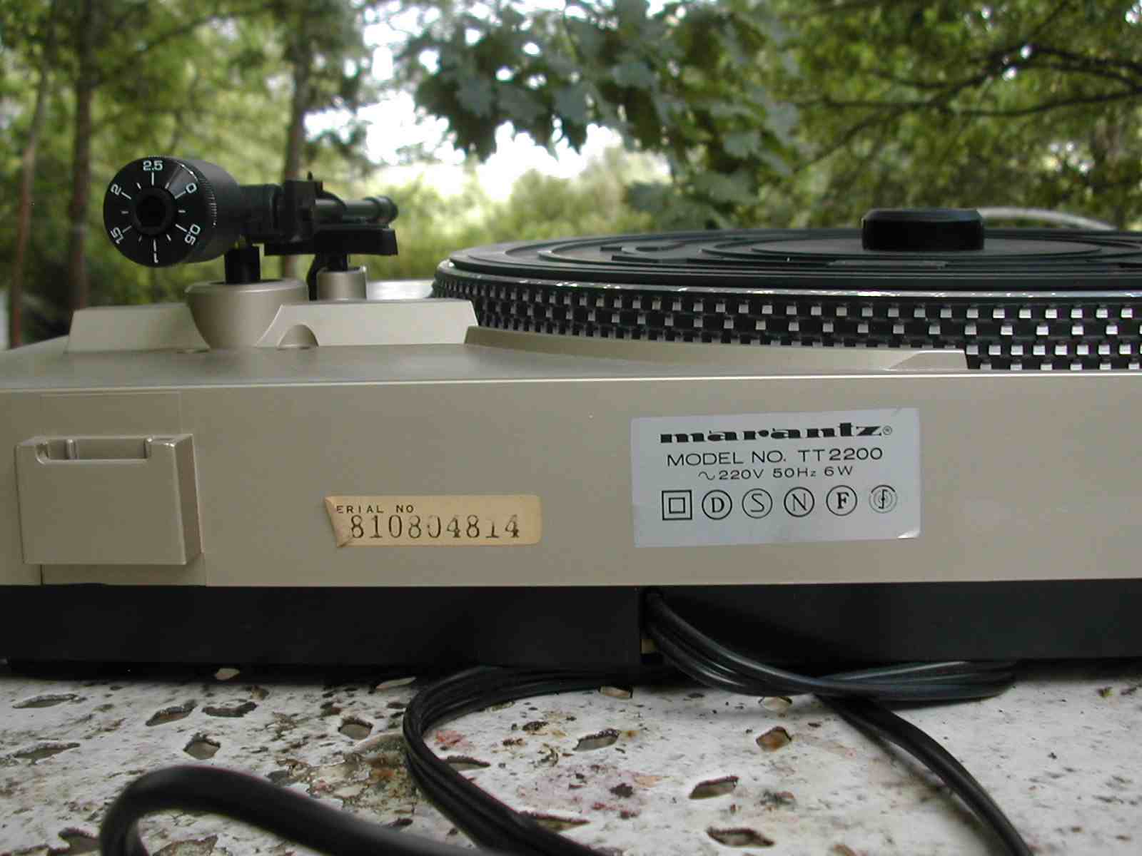

| Sujet : Marantz TT 2200 Nouveau | De patb Le 09-07-2011 à 19:55 sta |
Pas de chance ce n'est pas le model standard, d'ailleur j'ai un de ces modeles et ce n'est pas compatile .
Ce doit etre le premier de la deuxieme rangee, il faut un guidage tubulaire et des broches males en bout.
Je ne sais pas quelle version c'est, rien sur la plaque.
Ca a l'air d'etre du bon materiel quand meme, votre avis?

| Sujet : Marantz TT 2200 Nouveau | De wizhard Le 09-07-2011 à 20:59 sta |
Bonsoir...
Effectivement ça ressemble, mais ce n'est pas ça , le fourreau me semble beaucoup trop long (je ne peux pas faire de photo de l'intérieur), En plus il n'y a que 4 broches , on ne voit pas très bien sur la votre mais il semble qu'il y en ait 7...Même si seulement 4 sont utilisées (ou 5 avec une "masse" séparée pour le blindage de la cellule) ça ne rentrera pas. De plus j'en ai 3 et je serais étonné d'avoir sacrifié 3 Marantz...
Sinon c'est du très bon matériel, probablement mécanique Mitsumi, entraînement direct correct, ça ne vaut peut être pas Thorens ou Linn mais c'est du niveau des Technics SL20.
Il me semble qu'un ami en avait une, il faudrait que je regarde s'il n'y aurait pas moyen de "changer le sexe" d'une coquille à 7 trous pour dépanner...
Je crois qu'il est en vacances comme beaucoup, donc pas tout de suite.
Personnellement je n'ai aucune platine avec ces coquilles propriétaires, toutes ont une coquille SME.
Et comme il y a un automatisme on ne peut pas envisager de changer le bras...
Je vous tiens au courant Cordialement Daniel
| Sujet : Marantz TT 2200 Nouveau | De wizhard Le 09-07-2011 à 21:04 sta |
P.S. pour l'instant ça n'a pas d'importance, mais le contrepoids est à l'envers, la bague graduée va vers le pivot...

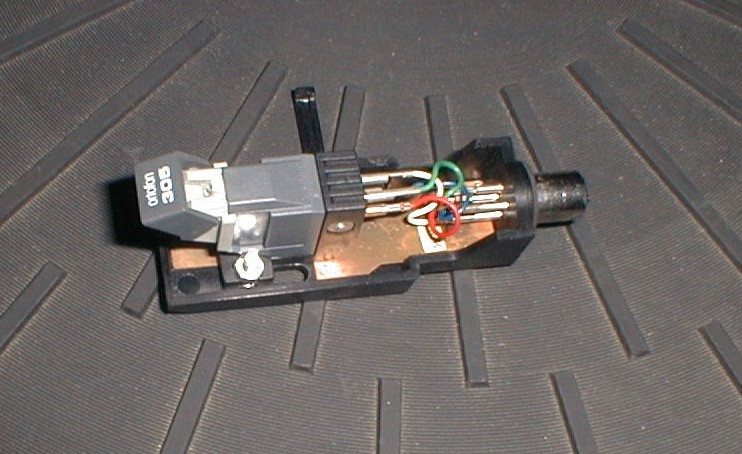

J'ai la même platine, aussi en mauvaise état mais elle possède sa cellule.
Il n'y a pas de référence.
J'ai commandé chez conrad un saphir en comparant leur dessin avec mes photos, j'espère qu'il correspondra.

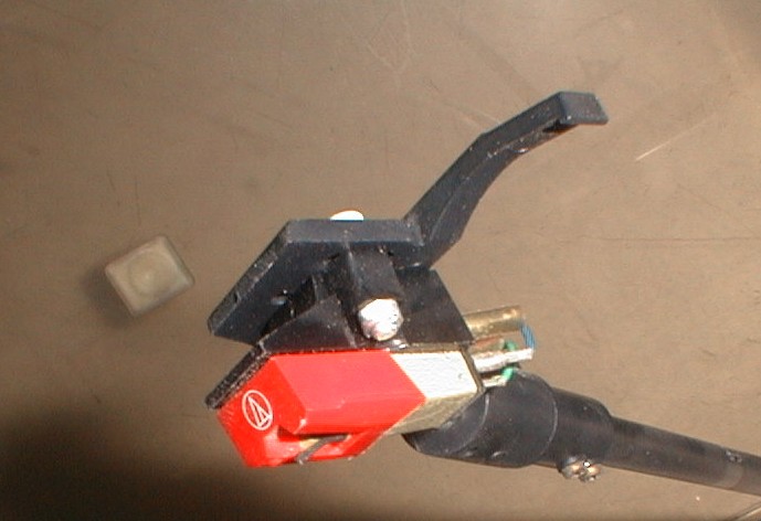

| Sujet : Marantz TT 2200 Nouveau | De wizhard Le 02-09-2011 à 10:13 sta |
Bonjour Bernard.

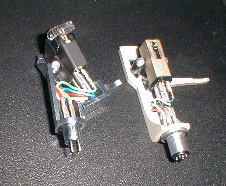

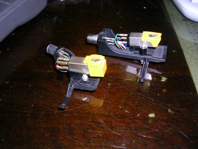

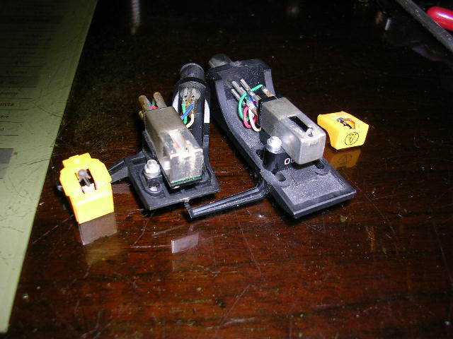

Cette cellule est une audio-technica, très courante sur beaucoup de platines d'origine Jap.
C'est une "réluctance variable", et elle était montée sur Akai, Pioneer, et quelques autres.
Le plastique du porte-diamant peut avoir une forme différente, mais l'engagement dans le corps de la cellule est toujours le même, un rectangle dans lequel on aperçoit les pièces polaires.
Il faut parfois faire un peu de chirurgie du plastique, car audiotechnica produisait des montages spécifiques aux marques. (mais la base était toujours la même)
>>>>>>>>>>>>>>>>>>>>>>>>malgré la différence d'aspect ces 2 cellules sont strictement les mêmes, les diamants sont interchangeables, et certainement aussi avec la votre.
Cordialement Daniel
| Sujet : Marantz TT 2200 Nouveau | De wizhard Le 02-09-2011 à 14:31 sta |
RE...Les mêmes, diamants démontés. Le moins qu'on puisse dire c'est qu'il y a comme qui dirait une certaine similitude....

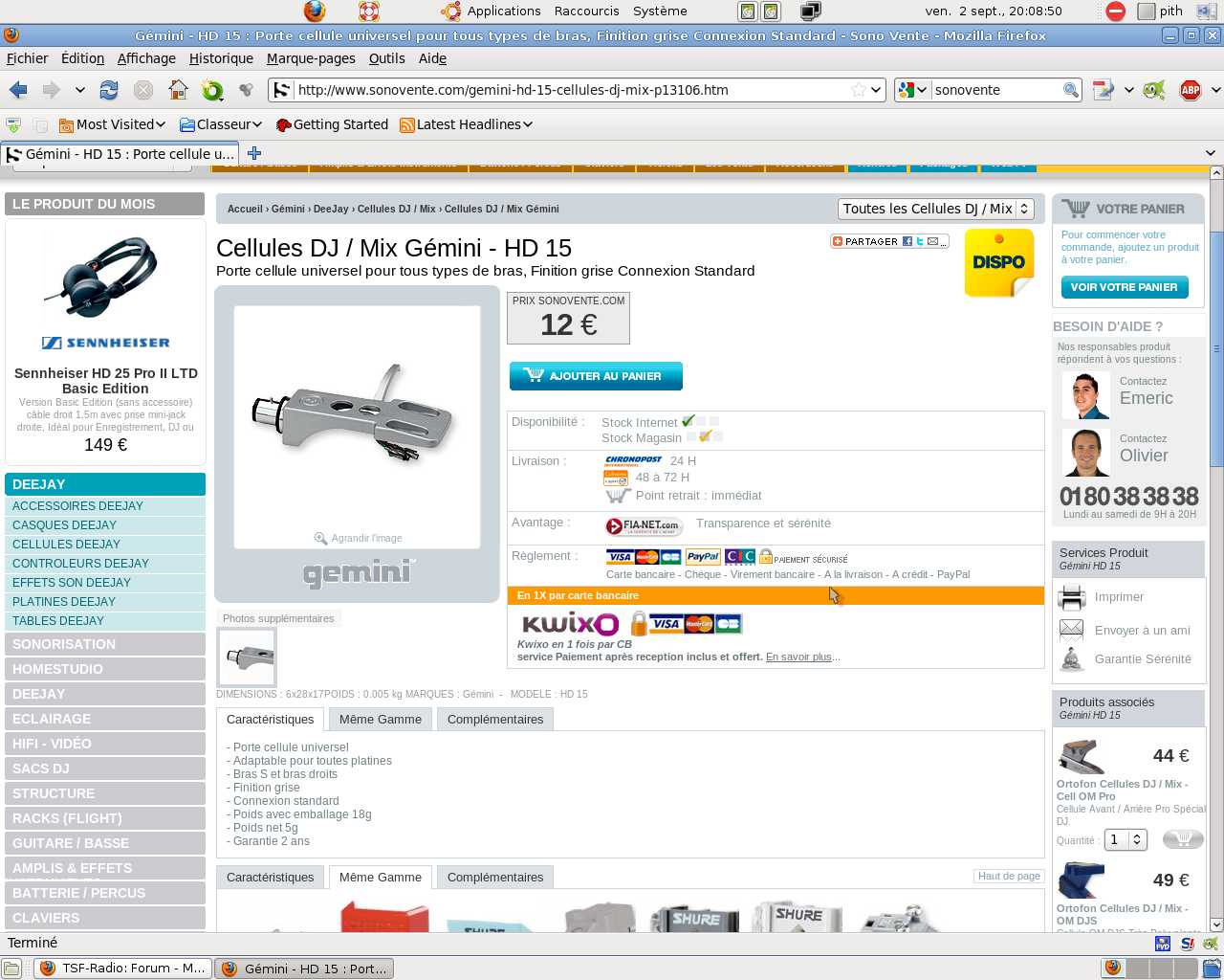

| Sujet : Marantz TT 2200 Nouveau | De julienbeta Le 02-09-2011 à 20:05 sta |
allez voir sur sonovente... il y a des cellules et des coquilles .... sait-on jamais ... (rubrique DJAY)
| Sujet : Marantz TT 2200 Nouveau | De julienbeta Le 02-09-2011 à 20:12 sta |
cellules et porte cellules ... au cas où
| Sujet : Marantz TT 2200 Nouveau | De Bernard-GRZ Le 02-09-2011 à 20:30 sta |
Merci, je vais regarder sur ce site. Je vous tiendrai au courant de la suite.

| Sujet : Marantz TT 2200 Nouveau | De wizhard Le 03-09-2011 à 00:01 sta |
Effectivement, c'est encore une de de ces vacheries de "propriétaires" ce qui n'a rien d'étonnant sur une Philips. Elle ressemble un peu a une Thorens mais en bien plus petit...Le diamant ressemble beaucoup à celui d'une Shure, mais n'est pas interchangeable avec.à moins que Zafira en ait encore en stock ça ne me parait pas très évident...
Le diamant se retire en tirant vers l'avant, un peu en oblique.Comme les Shure c'est un aimant mobile.
La coquille d'à coté est une "universelle", dite aussi SME. C'est la plus répandue et elle va sans problèmes sur pas mal de bras, pas seulement jap , au départ c'est anglais. la cellule est une audiotechnica,, voir plus haut.
Le diamant de cette Ortofon s'enlève aussi en tirant vers l'avant, légèrement en oblique.c'est parfois assez dur car il y a un guide mâle en plastique qui est assez serré. c'est une aimant induit, comme les ADC, la coquille est du type SME. Attention toutes les Ortofon ne se démontent pas ainsi, sur les bobines mobiles le diamant n'est pas démontable..
