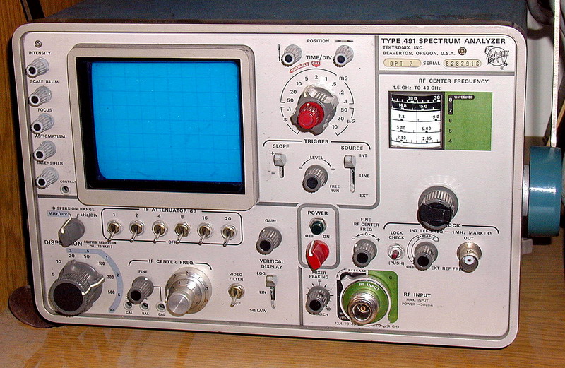

Ce matin,
Avec un piano que j'ai laissé (ce n'était pas un Ducretet )
j'ai trouvé cet appareil: un Tektro 491....les gens jettent vraiment n'importe quoi!!!
pas encore eu le temps de contrôler s'il y a de la casse ca le fond a subi un gros choc certainement en tombant dans la benne!

Sujet : Un Analyseur de Spectre de Déchetterie! Nouveau | De Florian Le 27-06-2011 à 16:52 sta |
Belle trouvaille Fifi, mis a part la trace de flotte sur la façade avant il semble en parfait état.
Marrant la prise US a l'arrière.
Bonne restauration

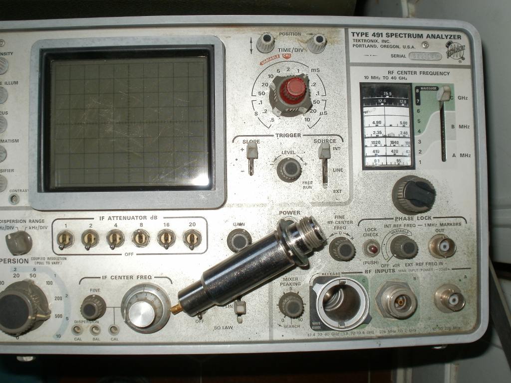

Sujet : Un Analyseur de Spectre de Déchetterie! Nouveau | De Fifi Le 27-06-2011 à 19:39 sta |
Merci pour les renseignements Pierre,
Bonne nouvelles....après avoir re soudé les deux condensateurs, il y avait du "bruit" a l'écran
et voilà ce que j'obtiens avec le réglage préconisé
seconde bonne nouvelle, ...ce que je prenais pour l'oxydation sur la façade n'est autre qu'une projection de peinture verte que j'arrive a ôter avec du white spirit!

Sinon, pour ceux que l'aspect "esthétique" de l'appareil dérangerait....je montre qu'il est tout a fait possible de lui faire une beauté avec un coton tige et du white spirit et pas mal d'huile de coude

Les guides d'onde dont tu parles, ça doit être comme celui que j'ai avec l'appareil
il permet de monter jusqu'à 12.7Ghz; je n'ai pas les autres!

Voilà la photo de mon ex, le modèle 1,5 à 12,4 GHz

Non ça ce n'est pas le guide d'ondes, c'est la tête d'échantillonnage avec prise N. sa couverture est écrite dessus....
Un guide d'ondes c'est de la plomberie, avec une cavité.(utilité très aléatoire...)
Finalement, la plus grande utilité que j'aie pu trouver aux miens a été la recherche d'émetteurs-espions chez des élus un peu parano. C'est vrai que ce sont d'excellents récepteurs, sensibles et sélectifs, en fait un display à très large bande qui permet de visualiser les porteuses pour les mesurer et éventuellement les décoder.
On peut ainsi visualiser toute une bande puis affiner à volonté.
