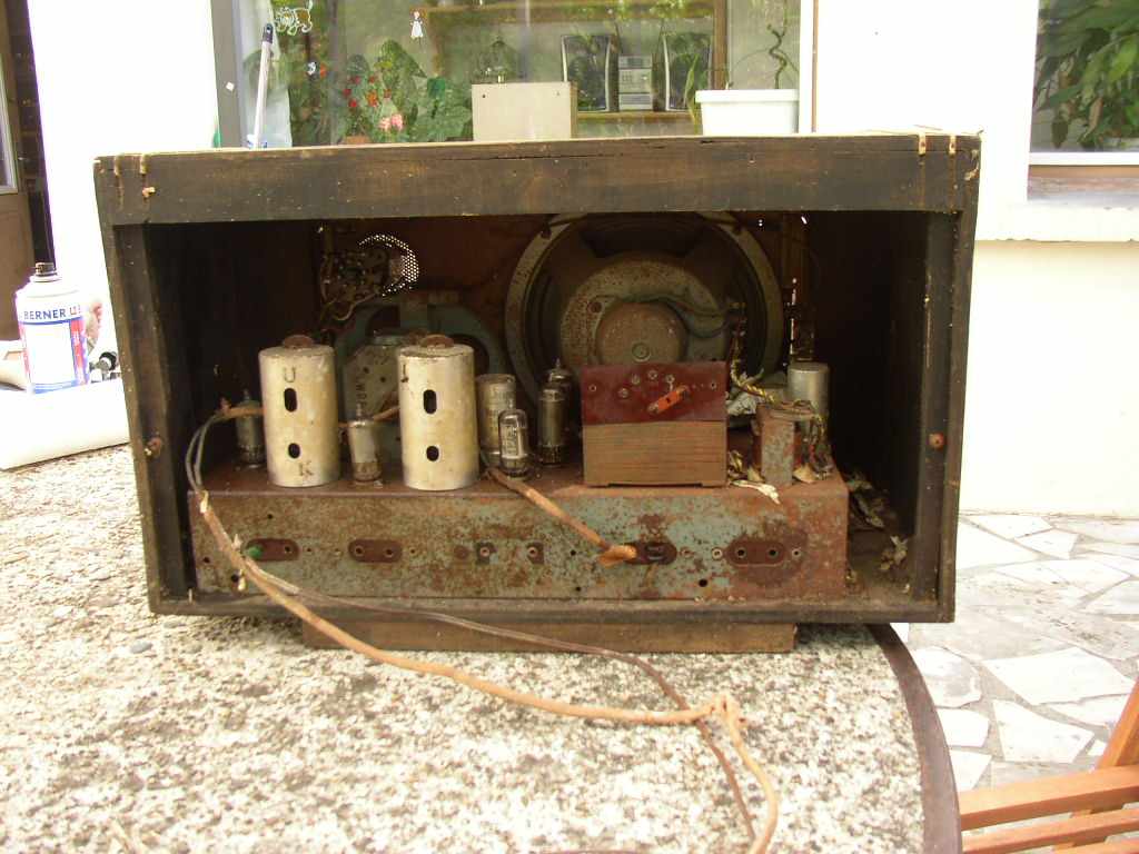

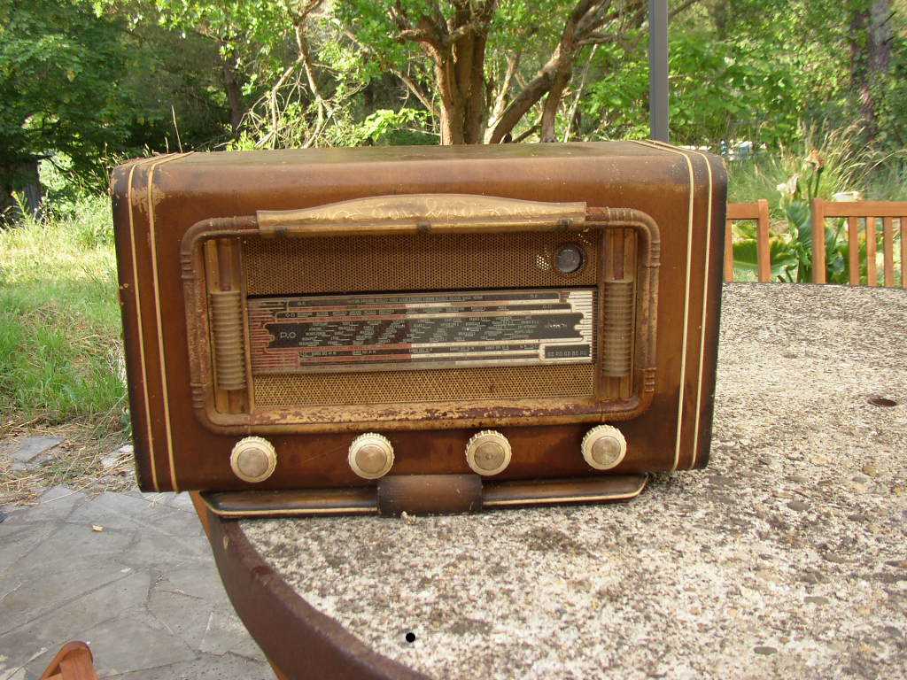

un monsieur très sympa m'a donné ce poste aujourd'hui. Evicemment je ne le branche pas avant les formalités d'usage (condos, etc...). Le dégripant doit agir avant démontage des vis pour ne rien casser. La caisse semble en bon état, les 6 tubes sont là mais je ne suis pas sûr de la lecture ... mes yeux n'ont rien de magique eux :
6BE6
6BA6
6AV6
6DQ5
6BX4 6X4
6A9 pour l'oeil magique
la 6DQ5 est marquée RADIOPHOTOS GRAMONT... serait-ce un poste GRAMONT ?
J'y verrai plus clair en dessous après nettoyage ... ces sacrées souris ont niché dedans et il y a plein de bouts de journaux. Malheureusement le carton arrière n'est pas au rendez-vous.
Savez-vous quel est ce poste que je puisse chercher son schéma et de quelle année il peut bien dater (1950?)

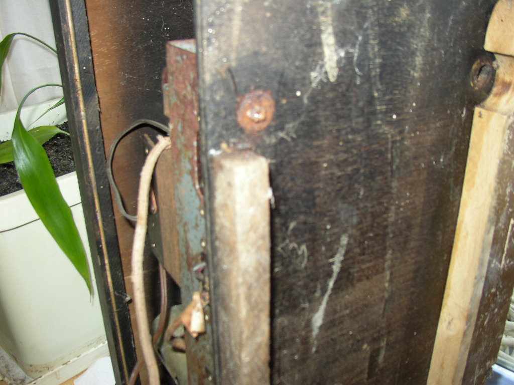

j'ai un problème insurmontable ...... boutons démontés sans Problèmes, 3 boulons démontés également sans soucis .... (j'ai un bon dégrippant ...) .... évidemment le dernier boulon résiste encore et toujours .. après deux jours d'action du dégrippant ..... rien n'y fait ... ni le bon tournevis cruxiforme (ça existait déjà en 1951 ???), ni la pince multiprises (FACOM quand même !), ni la mini pince universelle de chez CASINO (pourtant elle est chouette celle là..).
Je vais devoir me le faire à la perceuse .... non ?
Julien

Sujet : Poste à identifier Nouveau | De Michel87 Le 08-06-2011 à 20:35 sta |
Un dernier essai avant la perceuse: ajouter ( encore ) quelques gouttes de dégrippant, puis chauffer avec un fer à souder 100W mini, le dégrippant est fluidifié et pénetre encore un peu plus dans les filets.
Bon, d'accord, ça fume et ça sent mauvais, mais ça peut marcher.
Bonne chance...
Sujet : Poste à identifier Nouveau | De François Lucbert Le 08-06-2011 à 21:33 sta |
un petit coup sec sur la tête de vis avec un tournevis à lame traversante, cela décolle la rouille dans les filets.
Sujet : Poste à identifier Nouveau | De wizhard Le 08-06-2011 à 21:52 sta |
Ou bien un trait de scie sur la tête (celle de la vis !) on a généralement plus de force avec une lame plate.

LE boulon récalcitrant.... a trempé une semaine de plus ... et à laĉhé prise ce matin (à la pince)... c'est psychologique ... j'avais décidé de m'occuper du poste aujourd'hui .. il n'allait pas m'en empêcher !
enlèvement des journaux ... les souris lisent le journal dans les TSF c'est bien connu... et les laissent traîner ensuite ... grand nettoyage, dégrippage, etc... J'ai ensuite enlevé les deux chimiques..et comme ils étaient bon, je les ai grattés et remis.
Sujet : Poste à identifier Nouveau | De julienbeta Le 19-06-2011 à 17:49 sta |
puis cordon secteur remplacé .... deux soudures refaites et deux fils dénudés remplacés.
Je mets sous tension ... et je prends la tension du patient... 240 volts... un très léger murmure dans le HP ... pas assez de jus .. il y a un soucis ..... et de lire vos différents fils apprend à ne faire trop de bêtises ....
Ne pas toucher aux blocs d'accord, rechercher du côté des goudrons près de la finale BF etc... et je trouve un goudron en CC justement !
Une fois remplacé (10nF 1000 v) je rebranche

face avant rouillée... décapage à la soude et paille de fer. puis sous couche noire...
Puis peinture... comme il y avait des dégradés marron et or sur blanc crème ... .. j'opte pour des dégradés aussi ... avec ce que j'ai ... (sauf le rose fluo .. j'ai pas osé)
Sujet : Poste à identifier Nouveau | De julienbeta Le 19-06-2011 à 17:57 sta |
caisse en bois complètement grattée (le vieux vernis est écaillé), placage recollé, ponçage et vernis incolore...
pas trop mal pour une première fois.
Une fois hors poussière, remise en place de la face avant et du chassis.
Il ne reste que l'oeil magique qui n'éclaire pas .. pourtant il est tiède et il a ses tensions.. je verrai plus tard.
France info est bien plus agréable à écouter sur une TSF qu'on est en train de retaper... en plus il fait beau dehors ...
Sujet : Poste à identifier Nouveau | De julienbeta Le 19-06-2011 à 18:00 sta |
voilà ... je serai toujours à temps de rependre aux couleurs d'origine si nécessaire ... pour l'heure il est propre et il chante ...
