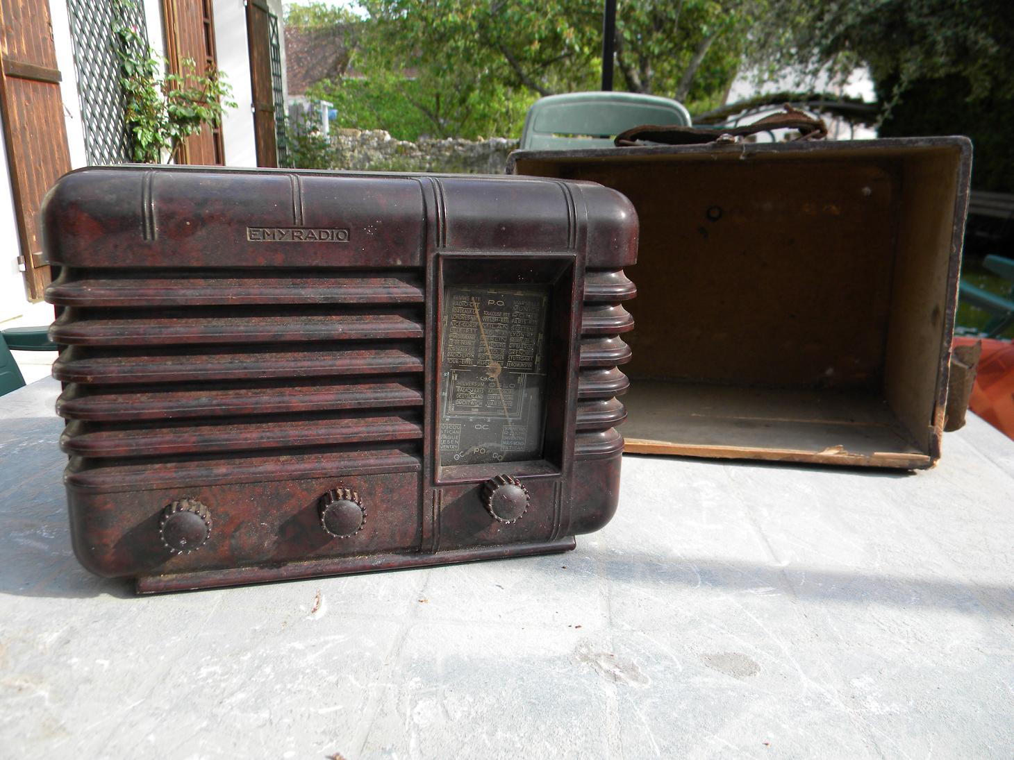

Acheté cet après midi, ce petit poste avec ce qui reste d'une malette de transport.
L'air penché du cadran est dû à une chute qui a occasionné la casse d'un angle arrière gauche.
Les tubes: 43 - 25Z6 - 6Q7 - 6k7 - 6E8
Je ne suis pas sûr du "5 "de 542 , partiellement effacé sur le carton. Par ailleurs le nom de marque est écrit en deux mots sur la caisse, mais en un seul sur le Grand Livre !

Pas problème mais interrogation: pour quelle raison on a modifié le cablage en rajoutant une self en série avec le TS ?
Et en plus deux fiches bananes sur le carton arriète pour récupérer la HT ( éclairage d'ambiance? )

Bonjour Gilbert,
Au sujet des fiches bananes, c'était un bricolage classique à l'époque afin d'alimenter un cadre amplifié. La HT du poste était prélevée car il n'y avait d'alim dans le cadre.

Et si "on a modifié le cablage en rajoutant une self en série avec le TS", cela peut-être parceque le TR de HP a dû être remplacé par un dont le rapport de transformation ne collait pas. Alors en ajoutant une self BF (idoine) en série avec le primaire du TR de dépannage, on obtient ainsi un "nouveau primaire" qui permet d'avoir les bonnes impédances au final.

Quant à ce qui est de la self en série avec le TS, j'ai une hypothèse que j'ai déjà vérifiée. Le HP d'origine à excitation a été remplacé par un plus réçent à aimant permanent. La self en série permet d'ajuster l'impédance en sortie de lampe finale mais en perdant de la puissance.
Dans ce cas, on peut le vérifier facilement en examinant ce qu'il y a entre les deux chimiques de filtrage où se trouvait la self qui servait, à la fois, de filtrage et d'excitation.

Il faut que je l'ouvre de nouveau pour vérifier, mais j'ai déjà constaté qu'il n'était pas très puissant !
De mémoire le HP est effectivement à aimant permanent.
Autre symptome: à la mise sous tension la lampe de cadran éclaire fortement puis revient progressivement à une puissance normale.

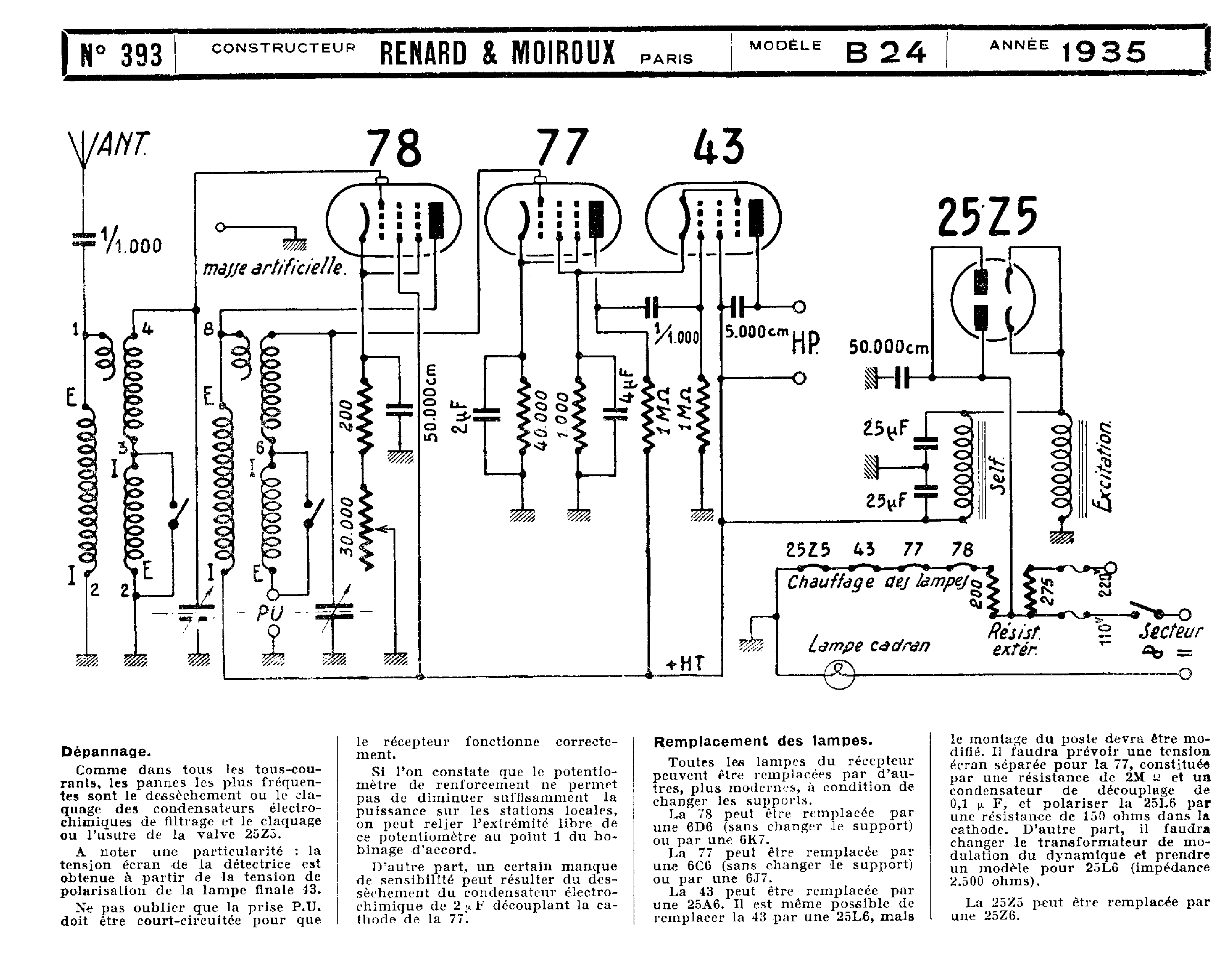

La 43 en sortie a besoin d'un TS de 4000-4500 ohms au primaire. J'ai retrouvé ça dans ma vieille doc de 1946. Si vous ouvrez votre poste, vérifiez donc le TS et changez le au besoin, 4000 ohms ça se trouve facile.
Je joins un schéma qui n'a rien à voir avec votre poste, mais qui montre une 43 en finale et l'alim pour conduire vos investigations.
