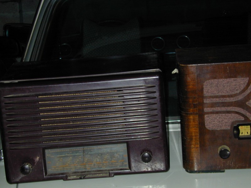

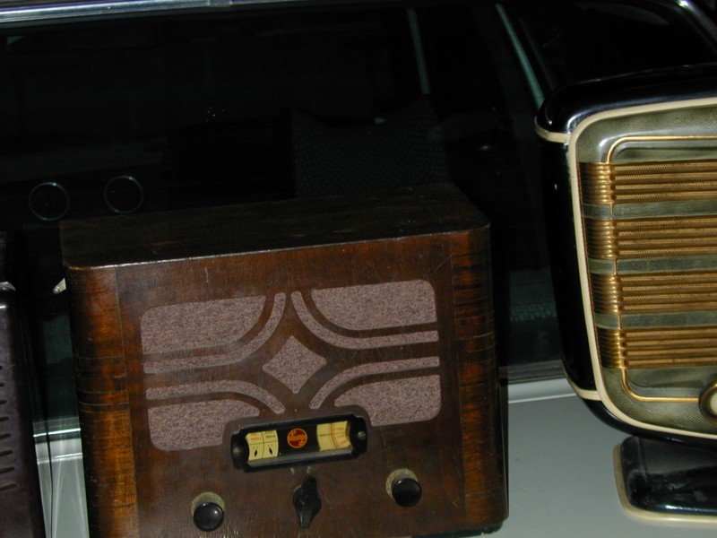

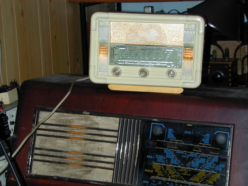

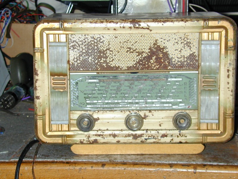

Un copain a déniché et m'a apporté aujourd'hui ces 3 postes là...
Sauf remarques pertinentes de connaisseurs ils vont rejoindre le tas du sous-sol![[:Hi:]](s12.gif)

Sujet : C'est beau l'amitié! Nouveau | De François Lucbert Le 30-03-2011 à 22:23 sta |

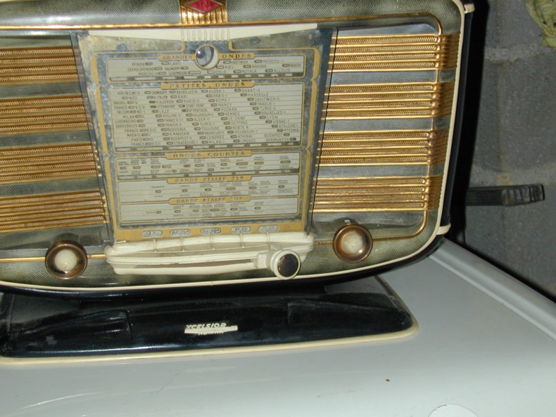

j'aime beaucoup le 1er !!!
Sujet : C'est beau l'amitié! Nouveau | De slouptoouut Le 30-03-2011 à 22:37 sta |

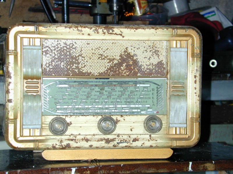

Le 1 er est un poste "papillon" SNR Excelsior52, avec un chassis vertical (comme les TV noir-et blanc à lampes) un mécanisme original et assez compliqué au niveau changement de gammes et de stations (il faut souhaiter que les ficelles ne soient pas rompues !) , et 2 hauts parleurs de part et d'autre du cadran (mais hélas pas stéréo !)
Ce poste n'a rien de spécial au niveau électronique (superhétérodyne classique, lampes rimlock) mais assez particulier par sa conception mécanique bien particulière et par son look (qui en fait la valeur) c'est un appareil assez rare et recherché ...
Les autres sont plus classiques, bien qu'anciens ...
Sujet : C'est beau l'amitié! Nouveau | De bthiry Le 30-03-2011 à 22:47 sta |

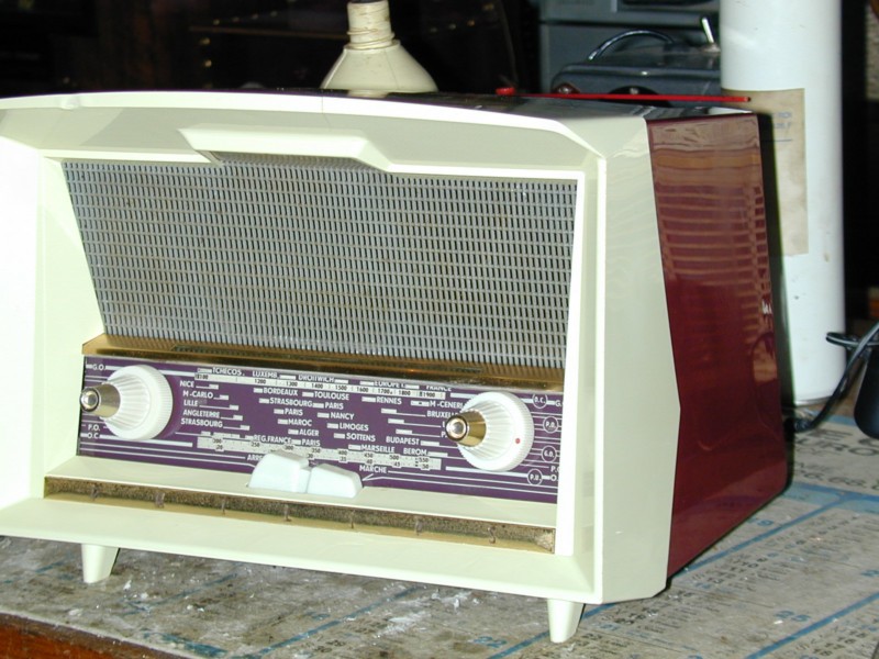

moi j'ai un faible pour le deuxième !
Benoît
Sujet : C'est beau l'amitié! Nouveau | De PAT54 Le 31-03-2011 à 05:01 sta |
en tout cas le copain il a eu la main heureuse d'avoir déniché ces postes et c'est vraiment un beau geste d'amitié que de vous les avoir avoir donné .
En ce qui concerne le troisième poste, je n'arrive pas à l'identifier.
En ce qui concerne le Papillon, j'aimerais un jour posséder le modèle 1955 dont le cadran est particulièrement réussi; le votre est superbe aussi et de plus il semble bien conservé ce qui est rare.
Demain, j'ai un copain qui doit me donner un Ducretet Piano, mais demain c'est le 1er avril!
En tout cas, merci de nous avoir présenté ces postes et merci à votre ami.
Patrick.
Sujet : C'est beau l'amitié! Nouveau | De michel86 Le 31-03-2011 à 09:44 sta |
La qualité des copains ne se mesure pas qu'à l'aune des postes qu'ils apportent, mais quel beau geste d'amitié. Heureux homme.
Et beaux postes, loin de l'état d'épaves ...
Ma préférence irait au premier, mais le 2ème est bien et le 3ème est un beau bakélite. Reste à voir les dos et intérieurs...
michel86
Sujet : C'est beau l'amitié! Nouveau | De Pierrot du 82 Le 31-03-2011 à 11:30 cms |

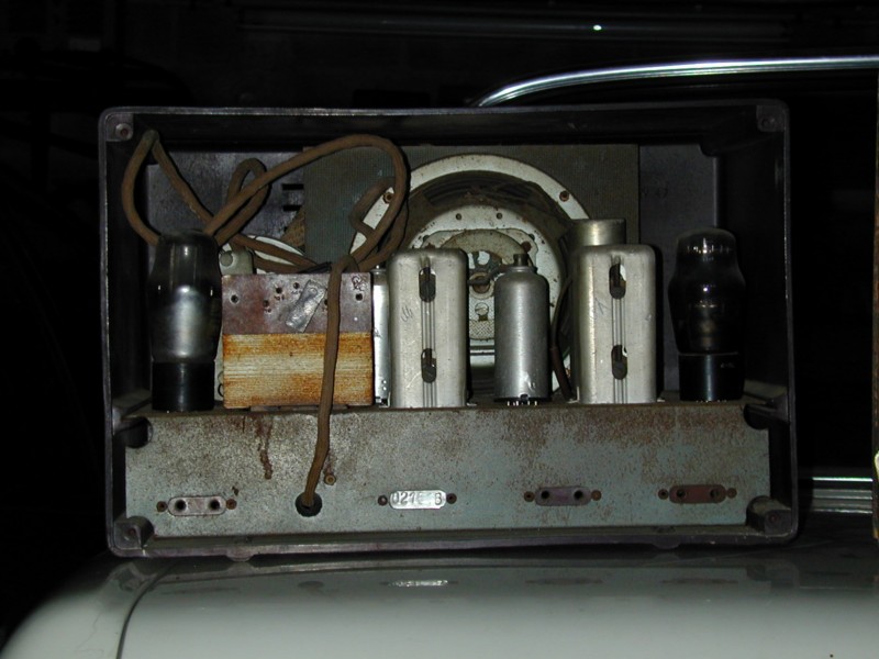

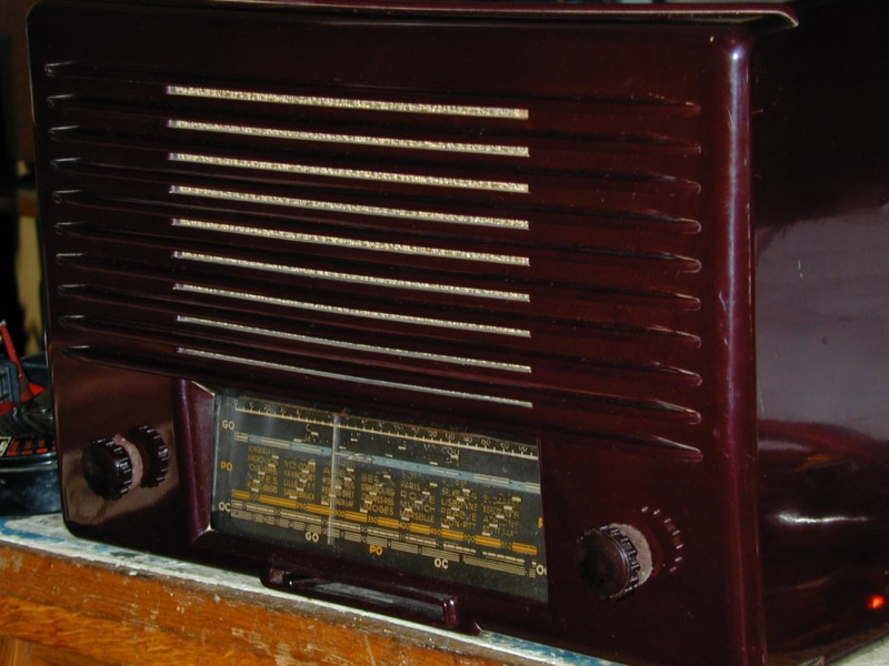

Et le 3ème ressemble beaucoup aux petits bakélite Philips/Radiola à lampes Transco de la période 1939-1947...

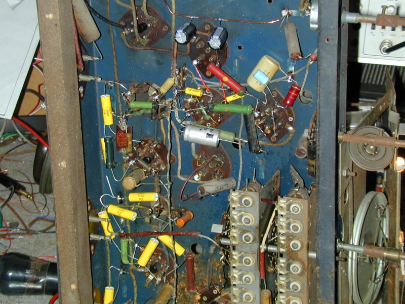

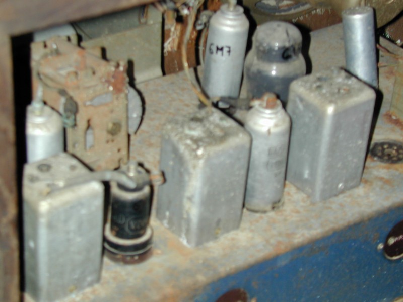

N'y connaissant rien en matière et esprit de collection, je vous remercie pour vos appréciations.
En ce qui me concerne, pour les postes, c'est comme pour les gens, il n'y a que l'intérieur qui m'intéresse.

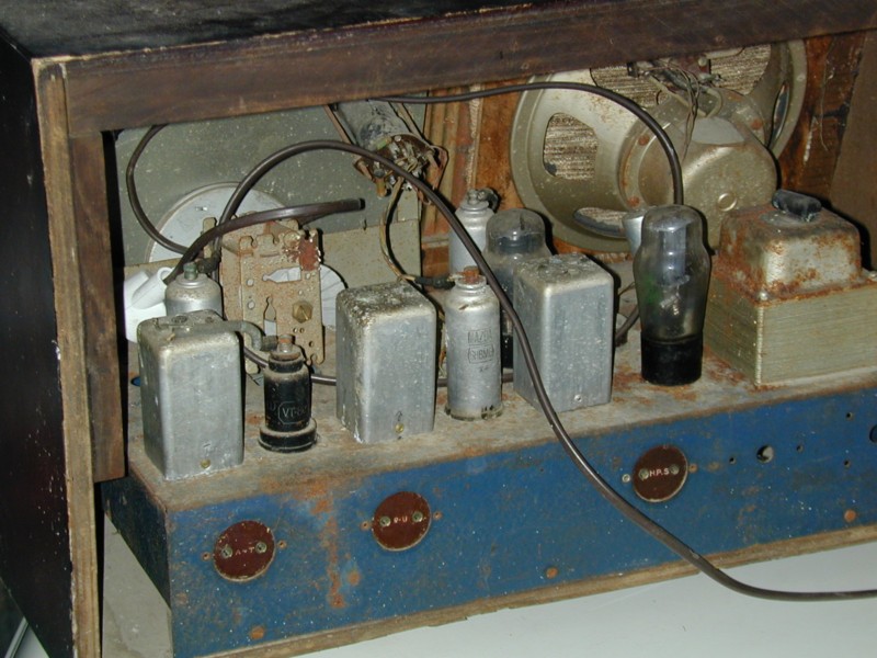

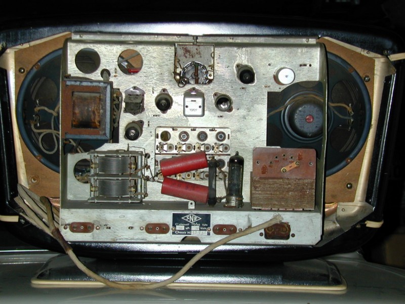

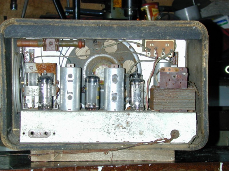

Voici donc leur face cachée...
PS: Le 3ème ne comporte aucune indication de marque ou logo (et je m'en balance).![[:Hi:]](s12.gif)
>>>1/3
Sujet : C'est beau l'amitié! Nouveau | De Totolagalène Le 31-03-2011 à 14:49 sta |
Sujet : C'est beau l'amitié! Nouveau | De f1bec Le 31-03-2011 à 15:25 sta |
un chassis radiola dans une ébénisterie philips ...
Sujet : C'est beau l'amitié! Nouveau | De yves Le 31-03-2011 à 15:55 sta |
Cela peut se faire sans problème, car le Philips 521A et l'équivalent techniquement du Radiola 561A.
Ce doit être le châssis de celui ci, qui est dans l'ébénisterie de celui la.

Personnellement j'aurais aussi un faible pour le Philips en bois 2/3
Mais à titre informatif , le 1/3 Excelsior est assez prisé des collectionneurs si la peinture "peau de lézard" est en bon état de ce que j'en sais il est en métal...donc la rouille à souvent l'emprise sur la peinture.

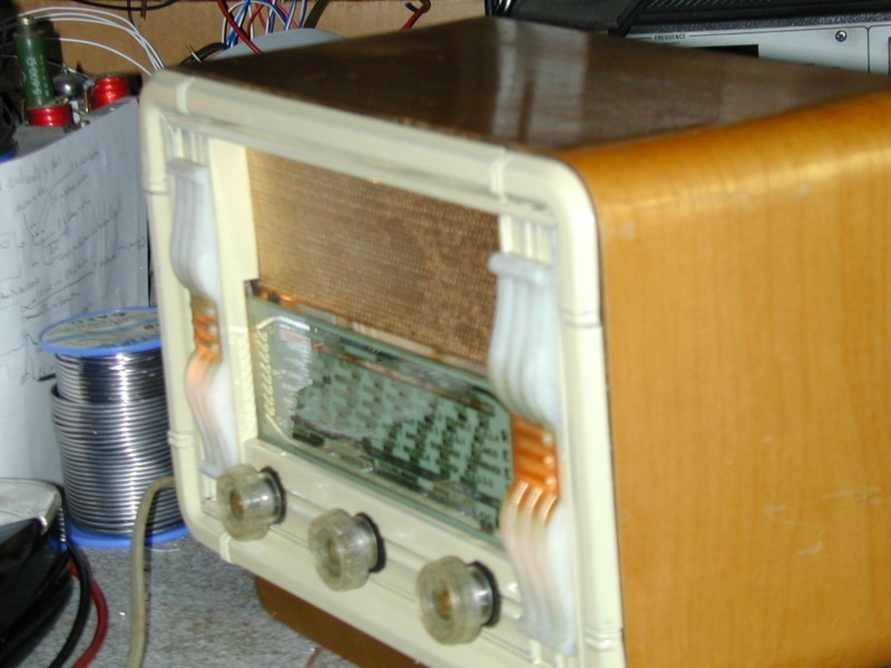

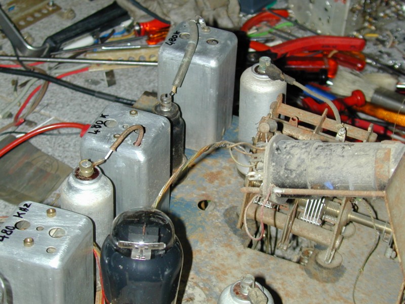

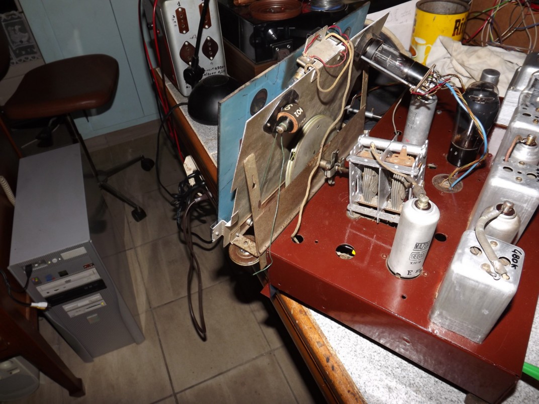

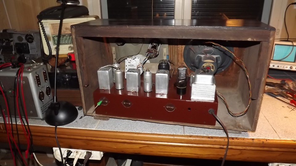

Sujet : C'est beau l'amitié! Nouveau | De Totolagalène Le 17-04-2011 à 21:22 sta |
Pas facile ce Philips 521A!

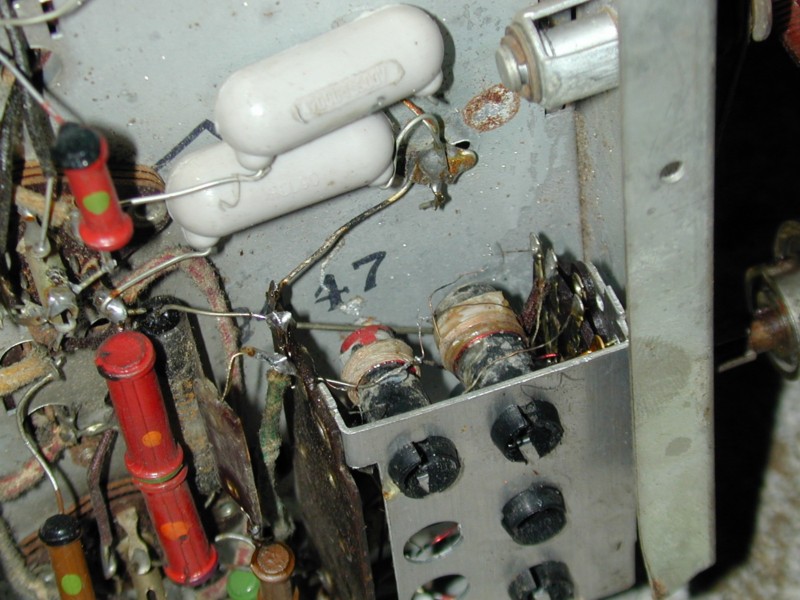

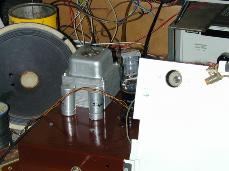

J'ai ramoné les cheminées (47 µF 450 V en lieu et place de 33 sur le shéma)>>

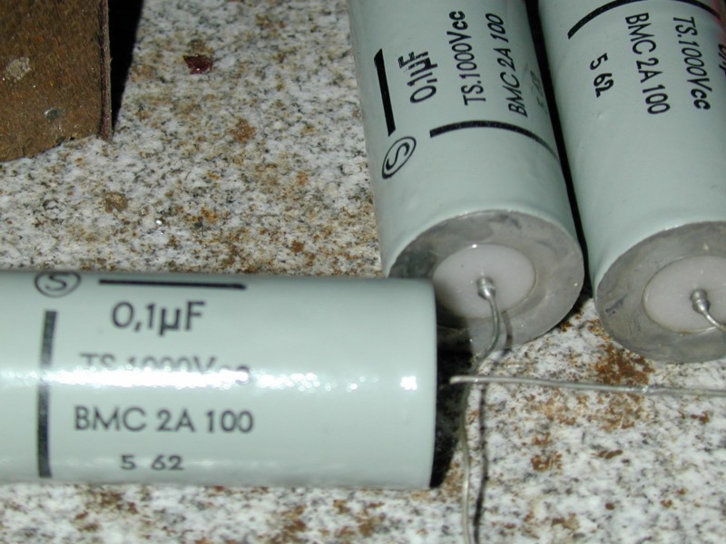

J'ai aussi mis 2 condos comme çà dans le 3ème boîtier cylindrique (un de 1,2 µF au lieu de 1 µf et un de 0,68 µF au lieu de 0,5 sur le shéma) >>>

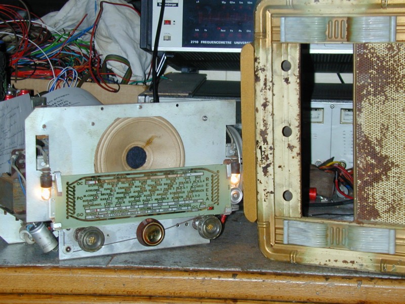

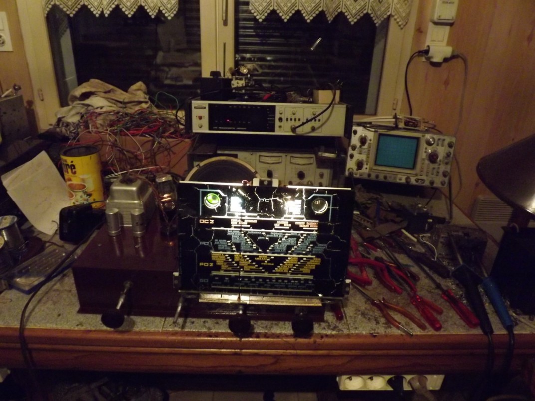

La bête est sur le billard>>>>
Sujet : C'est beau l'amitié! Nouveau | De Totolagalène Le 17-04-2011 à 21:34 sta |

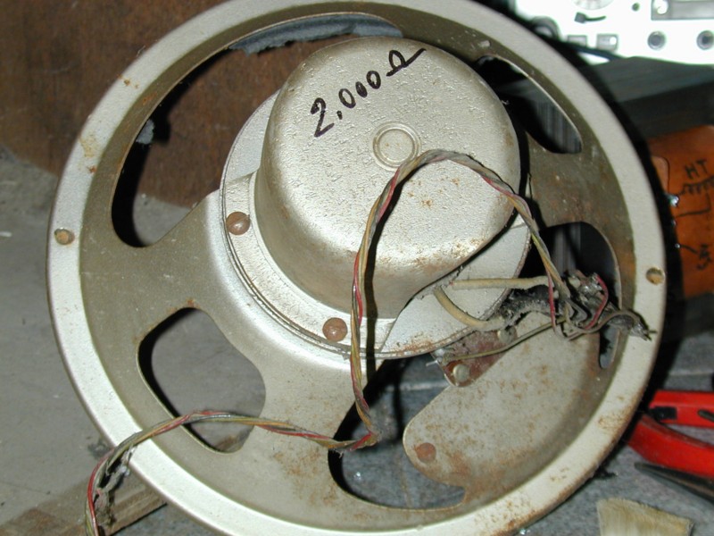

Le HP qu'on voît derrière à gauche, c'est le Radiola RA93A dont ce bon François Lucbert m'a donné vendredi le numéro d'envoi du colissimo pour le cadran ![[:Hi:]](s12.gif)

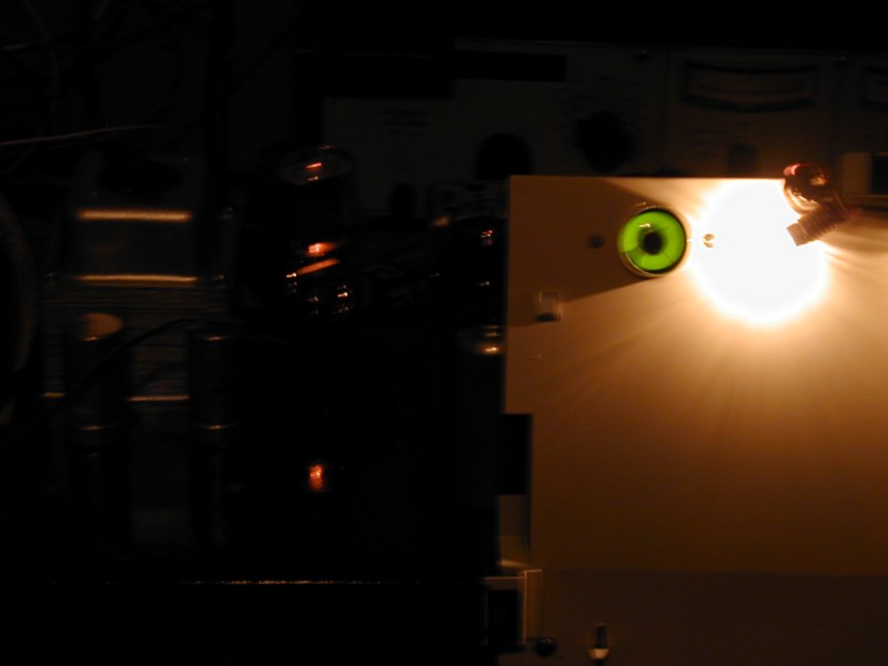

Et pour les tubes, voila la relève>>>>>
Vamos amigos!![[:Hi:]](s12.gif)

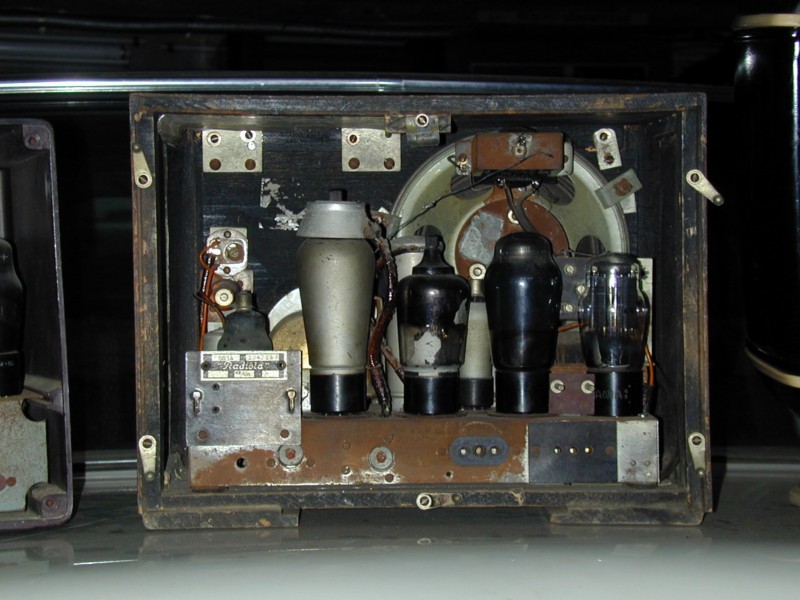

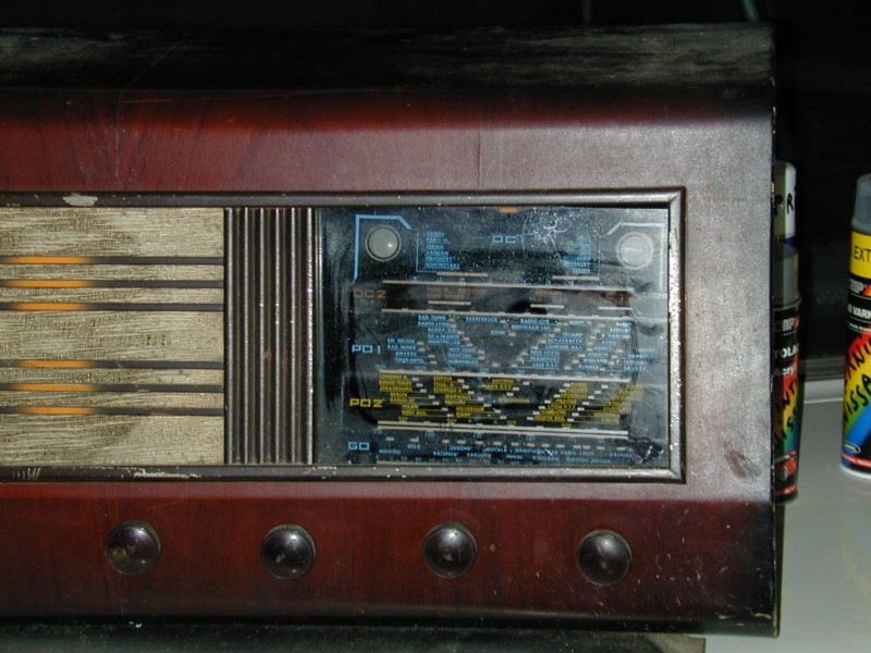

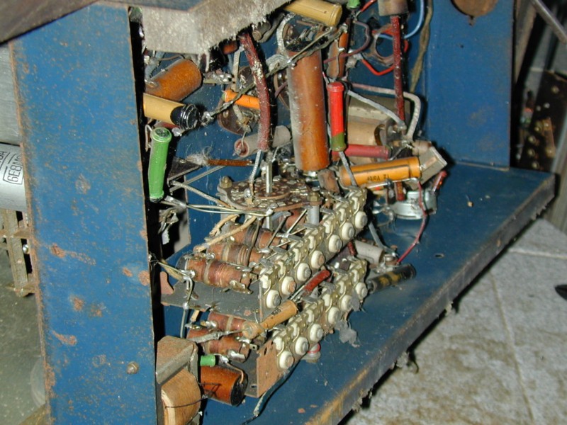

Le dessous tel que je l'ai trouvé.
Quelle histoire il a ce poste de 1934!![[:Hi:]](s12.gif)
Sujet : C'est beau l'amitié! Nouveau | De Fifi Le 18-04-2011 à 13:06 sta |
attention les trimmers souvent en Court circuit sur ce poste!
Sujet : C'est beau l'amitié! Nouveau | De Totolagalène Le 18-04-2011 à 14:53 sta |
Merci Fifi, çà m'évitera peut-être de me gratter la tête un moment.![[:Hi:]](s12.gif)

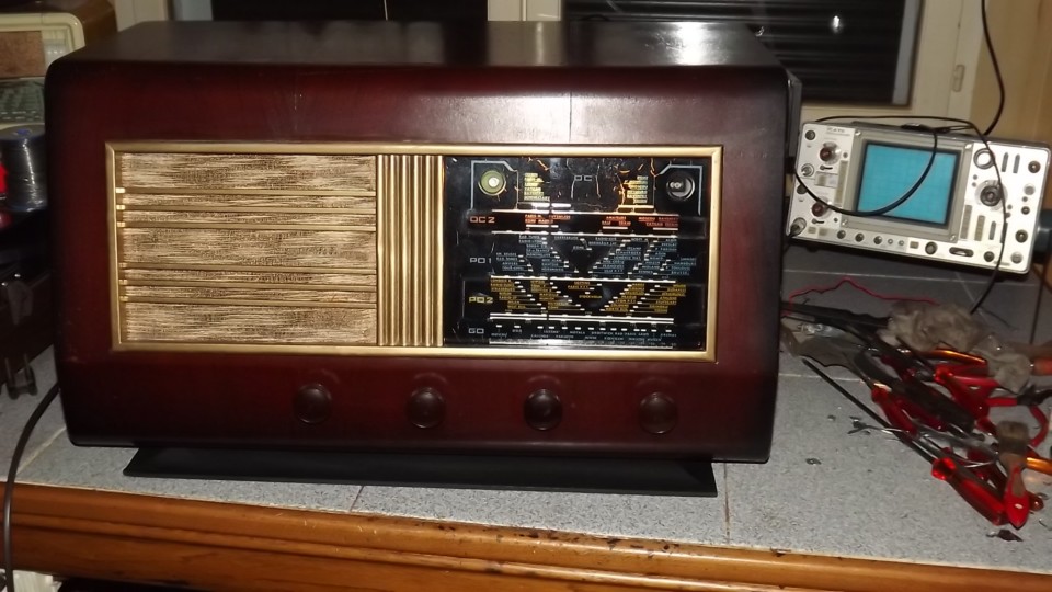

Sujet : C'est beau l'amitié! Nouveau | De Totolagalène Le 19-04-2011 à 23:10 sta |
Pourrait-on SVP m'indiquer la valeur de la MF du Radiola 561 A?
J'ai terminé sa remise en état avec le schéma du Philips 521 A; çà marche mais çà siffle autour des stations, j'ai voulu le réaligner et m'aperçois que la MF n'est pas de 104 KHz comme sur le Philips.![[:Hi:]](s12.gif)
Sujet : C'est beau l'amitié! Nouveau | De Totolagalène Le 20-04-2011 à 22:28 sta |
Terminé!
Cà marche très bien en GO et PO avec une MF sur 115 KHz. ![[:Hi:]](s12.gif)

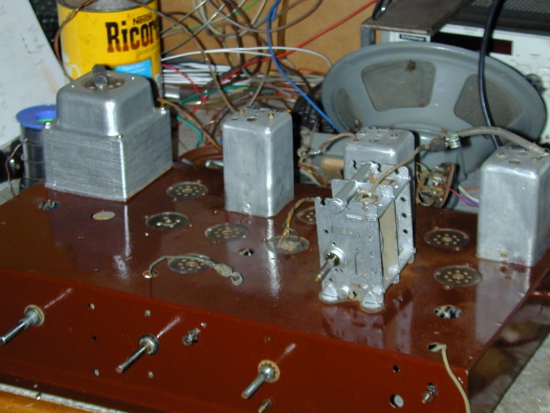

Sujet : C'est beau l'amitié! Nouveau | De Totolagalène Le 06-05-2011 à 21:58 sta |
Et pour en finir avec cette récente campagne de remise en état de BCL, y'a encore un p'tit
con qui me cherche des noises (y va ouare sa gueule à la récrée!).
Après remise en ordre il a fonctionné 3 secondes et s'est permis un mutisme complet.
Panne d'oscillateur local avouée immédiatement en lui substituant le géné HF (la gègène en sorte!). Sûrement un condo me dis-je, mais aussitôt et depuis une quinzaine de jours il s'est mis à remarcher au poil et renie ses aveux.
S'il continue à nier je vais remplacer tous les condos ayant trait à l'étage oscillateur, mais j'aime pas ne trouver que l'unique coupable.
Par ailleurs, je sais très bien qu'il suffise que je le remette dans sa boîte comme çà pour qu'il me refasse aussitôt un pied de nez. (Il y a de la méchanceté même chez les choses!).![[:Hi:]](s12.gif)

Sujet : C'est beau l'amitié! Nouveau | De Totolagalène Le 08-05-2011 à 19:27 sta |

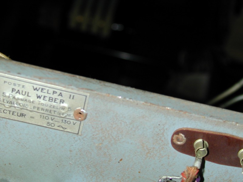

Serai-je tombé sur une marque de postes inconnue?
Le 3ème en bakélite au début de ce fil.
A l'intérieur du châssis (oui, sous le châssis) il y a une plaquette rivée sur laquelle il est inscrit:
Poste WELPA
Paul Weber
5, passage Touzelin
Levallois-Perret
Je ne m'intéresse généralement pas à la marque d'un poste, mais là, tout de même, jamais entendu parler! ![[:Hi:]](s12.gif)

Est-ce qu'un des mica/plaquette foireux à l'intérieur de ce bloc peut justifier que je capte très bien la fréquence de 234 KHz et pas du tout 182 KHz? ![[:Hi:]](s12.gif)
PS: j'ai mis tes potars dans une boîte de Ricoré (pub) avec une mousse; non ne t'attends pas à y trouver de la bière! J'essaierai d'être à l'heure à La Poste pour que çà parte demain. Pas sûr car avant j'ai un rendez-vous chez le Cardio: j'ai bouffé du Médiator pendant 10/12 ans, ah les vaches!
Sujet : C'est beau l'amitié! Nouveau | De blaisepascal Le 11-05-2011 à 22:48 sta |
Une hypothèse, un suspect :
Le petit condensateur de couplage vers la grille de la triode oscillatrice. S'il est détérioré et a fortement diminué de valeur, la réaction pour les fréquences les plus basses est trop faible pour entretenir les oscillations, et l'oscillateur décroche.

Sujet : C'est beau l'amitié! Nouveau | De Totolagalène Le 21-05-2011 à 01:07 sta |
Qu'est ce qu'il marche bien maintenant ce "Bakélite" !(Le 3/3 en début de ce fil).
C'est tout de même curieux de la part de ce grand constructeur inconnu; il a mis sa plaquette à l'envers ou quoi?
A l'intérieur du châssis on voît çà>>>>>>>>>>>>>>>>>>>>>>>>>>>>>>>>>
et sur l'autre face de la plaquette, à travers une lumière , on voît le numéro de série![[:??:]](s11.gif)

Après une petite semaine de surveillance serrée, plutôt que de le relâcher, je l'ai remis en "boîte" et il a retrouvé sa grosse gueule souriante (si l'on peut dire)
Il ne me reste plus que ce petit Philips B2F72A qui ne veut toujours pas reconnaître sa panne d'oscillateur, il ferait mieux de plaider coupable car on pourrait s'arranger mais c'est sûr que, de toutes façons, il retournera en "boîte quand même!
Sujet : C'est beau l'amitié! Nouveau | De Totolagalène Le 23-05-2011 à 23:30 sta |
Cà y'est! Il a récidivé le p'tit Philip: un minus de condo céramique tubulaire coupé.
Il est enfin retourné dans sa cabane >>>>>>>>>

Le même copain m'a aujourd'hui apporté 2 postes, oh ils sont loin de taper dans l'oeil et sont plutôt dans un triste état (quoiqu'on ait vu bien pire), mais ils ont chacun une particularité:
Le premier est un Réela (je sais "pas de schémas chez Réela" et je m'en fous), mais il a un tout petit transfo d'alim comme je n'en ai jamais vu sur un super hétérodyne avec tubes en 6,3 V. >>>>>>>>>>>>>>>>>>>>>>>>>>>>>>>>>>>.... à suivre![[:Hi:]](s12.gif)

Pour le transfo d'alimentation:peut être un transfo prévu pour les secteurs alternatifs 25 Hz?
Flo

Sujet : C'est beau l'amitié! Nouveau | De Totolagalène Le 18-11-2011 à 22:28 sta |
Le petit Réela pourri "spécial alim" remarche au poil en GO et PO>>>>>>
Les souris ont goûté aux fil du bloc de bobinages qu'elles ont coupés mais n'ont pas bouffé les bobines.
J'ai pu retrouver à relier les bouts pour GO et PO et je me suis ensuite acharné sur les OC:
J'ai sorti le bloc pensant qu'il y avait une autre coupure pas visible sans démontage mais bernic!
J'ai mis le géné HF non modulé en substitution à l'oscillateur local (en battement inférieur et en battement supérieur), j'ai rebranché l'oscillateur local et ai envoyé une fréquence modulée dans l'antenne sur une fréquence OC.....
Epuisé, je jette l'éponge!![[:Hi:]](s12.gif)

Hier c'était demain >>>>>>>>>>>>>>>>>>>>>>>>>>>>>>>>>>>>>>
C'est pas du "fifi" mais on fait ce qu'on peut!![[:Hi:]](s12.gif)
Sujet : C'est beau l'amitié! Nouveau | De Gilbert Le 20-11-2011 à 18:43 sta |
Pas mal quand même ! Je ne pensais pas qu'il retrouverait cette allure là !
Sujet : C'est beau l'amitié! Nouveau | De Totolagalène Le 20-11-2011 à 18:48 sta |
Merci Gibert, dommage que la photo soit floue.![[:Hi:]](s12.gif)

Je vais maintenant regarder l'autre>>>>>>>>>>>>>>>>>>>>>>>>
On dirait qu'il a 2 étages MF avec ses 3 TRs (jamais vu çà!)
Je lui trouve 6E8, 6K7, 6H8, 6M7, 6V6; avec 5Y3GB et EM34.![[:Hi:]](s12.gif)

Oliver a un gros bloc! >>>>>>>>>>>>>>>>>>>>>>>>>>>>>>>>>>>>>>>>>>> Je crois que j'en ai pour un moment...![[:Hi:]](s12.gif)
Sujet : C'est beau l'amitié! Nouveau | De Totolagalène Le 20-11-2011 à 22:13 sta |
La membrane du HP a été complètement bouffée mais, heureusement, la self d'excitation n'est pas coupée, ouf!
Sujet : C'est beau l'amitié! Nouveau | De Totolagalène Le 20-11-2011 à 22:15 sta |

Sujet : C'est beau l'amitié! Nouveau | De Totolagalène Le 22-11-2011 à 22:02 sta |
Cà y est, le gros Oliver remarche aussi et sur toutes les gammes d'ondes.
Changeuse 6E8, 1er étage MF avec 6K7, 2ème étage MF avec 6H8 (également détectrice et CAG), préampli BF avec 6M7 et puissance BF avec 6V6.
C'est curieux de faire çà plutôt qu'un étage HF avant la changeuse! le résultat en sensibilité est tout de même là, ou plutôt le confort d'écoute sur un très grand nombre de stations PO et OC (avec un bout de fil d'un mètre).
J'ai démonté les 3 TR(s) MF pour mesurer la valeur des 6 selfs et des 12 condos, j'en ai fait les moyennes arithmétiques puis le calcul de fréquence; çà donnait 480 KHz.
En alignant tout ce monde là sur cette valeur, je n'ai pas été déçu!  ![[:Hi:]](s12.gif)
En OC c'est pas le même tabac, l'ampli HF est meilleur question intermodulation.

Sujet : C'est beau l'amitié! Nouveau | De Adams Le 23-11-2011 à 09:36 sta |
<<Le 2ème est une grosse "caisse à savons" mais avec 2 gammes OC et 2 gammes PO;
avec 6 tubes, apparemment à double changement de fréquence car 3 TR(s) MF mais seulement 2 cages au CV.>>
Un poste à double changement de fréquence a 2 oscillateurs locaux ,un variable et le deuxieme est à fréquence fixe.

Sujet : C'est beau l'amitié! Nouveau | De Totolagalène Le 25-11-2011 à 21:26 sta |
Je suis toujours au chevêt de ce gros Olie qui me donne bien du travail.
Toutefois il commence à reprendre des couleurs.
Le châssis était tellement rouillé que je l'ai repeint en couleur... rouille (pour tromper l'ennemi).
J'ai aussi repeint la tôle "fond de cadran" en belge (non en beige), il reste encore le transfo à remettre en couleur alu.
Je vous mettrai des photos dès que je pourrai enlever les pancartes "peinture fraîche".
J'en entends qui se moquent à l'idée de ce que je fais...
Si, si! Pourquoi tu ris fifi?![[:Hi:]](s12.gif)

>> "pour mesurer la valeur des 6 selfs et des 12 condos," <<
Oui j'ai bien dit 12 condos pour 6 selfs, dans les 3 TR(s) MF.
Il y a , sur chaque enroulement, un condo fixe (marqué 140 pF, heureusement) et un condo ajustable. Jamais vu çà non plus!
Vu l'état de ce poste, s'il n'avait pas eu la particularité d'avoir 6 tubes et apparemment 3 TR(s) MF, il allait à la poubelle (après, quand même, récupération des organes encore bons).![[:Hi:]](s12.gif)
Sujet : C'est beau l'amitié! Nouveau | De Totolagalène Le 28-11-2011 à 00:12 sta |
Des nouvelles D'Oliver?
Oui, il redevenu à peu près présentable... >>>>>>>>>>>>>>>>>>>>>>>>>>>

J'ai une dizaine de vieux condos neufs, gros comme çà ( Diamètre 25,4 X 61,4mm) >>>>
Ils ne fuient pas du tout.
C'est le moment de les caser dans le ventre à Olie: Y'a de la place!
Ce qui me perturbe énormément, c'est le sens de branchement (côté masse?)
Je pense qu'au moins un connaisseur va me dire çà...![[:Hi:]](s12.gif)
Sujet : C'est beau l'amitié! Nouveau | De ON5MJ Le 28-11-2011 à 16:08 sta |
La ligne circulaire indique le côté de l'armature extérieure, celle qui est mise à la masse.
Sujet : C'est beau l'amitié! Nouveau | De Totolagalène Le 28-11-2011 à 16:57 sta |
Trop facile çà! Justement ce n'est pas une ligne circulaire mais 2 traits à 90 ° avec un S à leur intersection "virtuelle".
Habituellement le côté masse est à droite dans le sens de la lecture des inscriptions, mais là ???![[:Hi:]](s12.gif)
Sujet : C'est beau l'amitié! Nouveau | De Totolagalène Le 28-11-2011 à 17:00 sta |
Vous remarquerez que je n'ai pas fait de commentaires sur la signification de BMC! ![[:Hi:]](s12.gif)
Sujet : C'est beau l'amitié! Nouveau | De XYZ du 56 Le 28-11-2011 à 19:18 sta |
La ligne noire courant partiellement sur la longueur du condo ne correspond à rien : peut-être avait-il trop d'encre???
Par contre, celle qui entoure (en arrondi) le diamètre de ce composant est bien, comme l'indique ON5MJ, l'armature externe et "devrait" être connectée au point le + négatif des 2 connexions.
Je dis "devrait" car la plupart du temps cela ne change rien... SAUF si cette armature externe va voisiner de près un ou des fils véhiculant des "signaux" importants; en fonction du câblage réalisé précédemment! Et encore!!!
Le "S" ??? Les fabricants portent souvent des infos qui n'ont aucune valeur pour le commun des mortels (mortel: 1000v.!!!)
BMC 2A 100 Mai 1962
BMC(?)
2A faute d'avoir vu la notice du constructeur cela correspond, peut-être, à 2Amp. maxi en cas de montage où ce condensateur serait traversé par un courant alternatif ou autre signification. 100: au choix!!!
Sujet : C'est beau l'amitié! Nouveau | De wizhard Le 28-11-2011 à 19:40 sta |
Bendidon !!
Utiliser ce genre de condos (étanches avec sorties sur perles de verre !!)sur un vieux tromblon c'est de la confiture aux cochons....Moi je les réserverais à du matos pro....
L'armature extérieure (le cercle noir ) va en principe côté masse ou comme le dit XYZ au point le plus négatif. mais il y a une exception : si le condo est utilisé en liaison plaque-grille il vaut mieux mettre l'armature extérieure côté plaque, c'est l'électrode la moins sensible (!).
L'enveloppe extérieure semble métallique, mais n'est pas reliée à l'armature. (à vérifier, si une des pattes n'est pas isolée) dans ce cas on peut "blinder le condo en mettant cette enveloppe à la masse.
Bonne bidouille Daniel.![[:Hi:]](s12.gif)
Sujet : C'est beau l'amitié! Nouveau | De Totolagalène Le 30-11-2011 à 21:33 sta |
Olie poursuit sa cure de bricothérapie et vous souhaite une excellente soirée...![[:Hi:]](s12.gif)
Sujet : C'est beau l'amitié! Nouveau | De omale 13 Le 30-11-2011 à 21:58 sta |
bonsoir a tous
TOTO l'éclairage du cadran il n'est pas anémique
Sujet : C'est beau l'amitié! Nouveau | De Totolagalène Le 30-11-2011 à 22:02 sta |
Je n'ai pas encore remis le verre car l'aiguille repeinte n'est toujours pas sèche,
quelqu'un a dû me faucher le siccatif. ![[:Hi:]](s12.gif)
Sujet : C'est beau l'amitié! Nouveau | De omale 13 Le 30-11-2011 à 22:07 cms |
pour le siccatif pas trop sinon bulle et cratère

Oliver a retrouvé son aiguille (enfin sèche) et son cadran; on va pouvoir peaufiner l'alignement...![[:Hi:]](s12.gif)
Sujet : C'est beau l'amitié! Nouveau | De Totolagalène Le 09-12-2011 à 22:46 sta |
Le gros Oliver est toujours en réa.
Il fonctionne très bien (sauf qu'une 6V6 a connu la mort subite durant la rééducation).
Il a depuis aujourd'hui un bouton de plus; il avait un rotacteur à 4 positions pour la tonalité (une merdouille), j'ai remplacé çà par un potar 500 K (en rhéostat) en série avec un 10 nF, le tout en // sur les 2 extrémités du potar de volume. Pas terrible mais le 4ème bouton a au moins le mérite d'agir en réduisant les aigus.
Problème: Le tambour d'indication des gammes d'ondes >>>>>>>>
J'ai essayé avec une ficelle mais, comme je m'y attendais, çà ne marche pas bien because l'élasticité.
Si quelqu'un avait un bout de câble acier miniature à me céder, je lui en saurais gré pour le restant de mes jours (ou presque ).
Ou une adresse où l'on peut s'en procurer.![[:Hi:]](s12.gif)

Sujet : C'est beau l'amitié! Nouveau | De Totolagalène Le 03-01-2012 à 21:42 sta |
Le petit câble acier a été monté en son temps avec succès (merci Daniel).
Il subsistait un petit petit ronflement qui m'agaçait, j'en suis venu à bout aujourd'hui en 2 temps: légère réduction de la tension plaque de la préampli BF (6M7) en décomposant sa résistance d'alim en 2 avec découplage par un 0,1 MF entre les 2 et blindage du 15.000 pf de liaison avec la grille 6V6.
Voici donc Oliver qui a retrouvé toute sa splendeur et sa joie de vivre. >>>>
