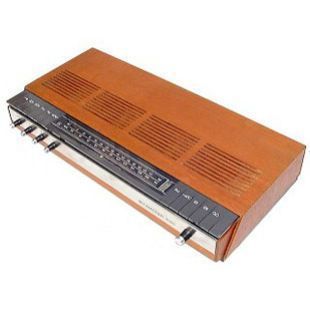

bonjour a tous
je recherche ou puis je acheter des ampoules 19v 90ma ref:8097d
e10 cylindrique
merci beaucoup

| Sujet : ampoule 19v 90ma Nouveau | De Pierrot du 82 Le 14-03-2011 à 02:42 cms |
Je suppose que cette ampoule est destinée à un poste Philips à lampes U...
Vous pouvez alors utiliser une 24 V 100 mA qui est plus facile à trouver et qui fera merveille !
| Sujet : ampoule 19v 90ma Nouveau | De thebeetle007 Le 14-03-2011 à 12:08 sta |
exactement pour un ampli beomaster

| Sujet : ampoule 19v 90ma Nouveau | De slouptoouut Le 15-03-2011 à 17:48 sta |
oui, il n'y a pas de raison qu'une 24V ne fonctionne pas, mais elle éclairera faiblement ...
Une solution plus élégante serait une 18V 100mA (c'est une valeur normalisé qui se trouve encore !) en série avec deux diodes genre 1N4148 (chutant 0,6 à 0,7V) ce la donnera l'équivalent d'une 19,2V , on sera tres près de ce fameux 19V
une autre solution plus moderne, remplacer ça par une LED en 3V et chuter les 16V dans une résistance ...la LED pourra être soudé directement , en virant la douille, ce genre de composant durant environ 50 000 h , vous n'aurez plus à le changer !
(il est bien rare qu'un élément hifi servent durant 50 000 h d'écoute, en général il arrive en fin de vie et il est jeté , ou il est remplacé par un autre plus performant, ou il est revendu ...bien avant la mort des LED !)
