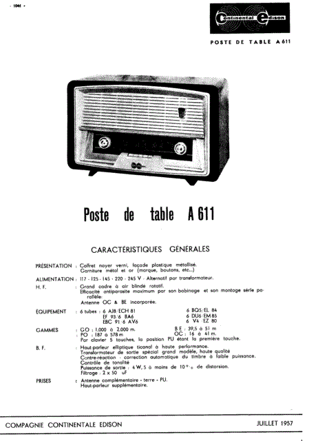

je cherche le schéma du sonora élégance 12, je viens de le récupere il ya du travail!
Paul![[:Hi:]](s12.gif)
Sujet : sonora Nouveau | De Florian Le 13-03-2011 à 22:27 sta |

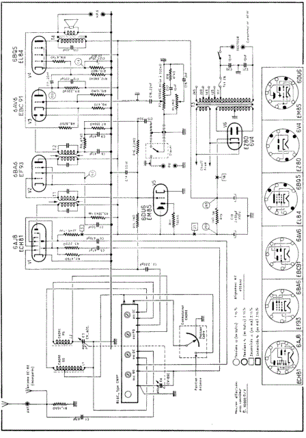

D'après ce que j'ai vu sur doctsf , l'équivalent de ton poste est un Continental Edison A 611
Voir schéma ci-joint ..............................................................................................>
Bonne restauration
Flo![[:Hi:]](s12.gif)

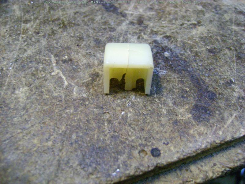

Merci pour le schema,pour l'instant il est muet!je recherche deja une touche (voir photo)
Paul![[:!!:]](s17.gif)
Sujet : sonora Nouveau | De François Lucbert Le 14-03-2011 à 12:54 sta |
sacré carie !!
une photo de la façon dont elle s'enfiche (s'encliquète) je m'attends au pire.
plus dimensions.
F

je viens de mesurer le transfo de sortie,2 plots vers hp 0.83 ohms vers le recepteur 370 ohms,le transfo es marqué 7000 ohms,qu'en pensez-vous ?

Sujet : sonora Nouveau | De François Lucbert Le 15-03-2011 à 10:52 sta |
Bonjour Paul,
Concernant votre touche cassée, j'ai peut-être ... à la campagne !!
Une photo du dessous serait parfaite et les diemsions d'encombrement.

Sujet : sonora Nouveau | De Pierrot du 82 Le 15-03-2011 à 10:54 cms |
Le transfo de HP a l'air bon, au vu des mesures de résistance...
Essayez un coup de géné HF sur la fréquence de la MF (que je n'arrive pas à lire sur la doc) pour tester l'ampli MF et la détection...
