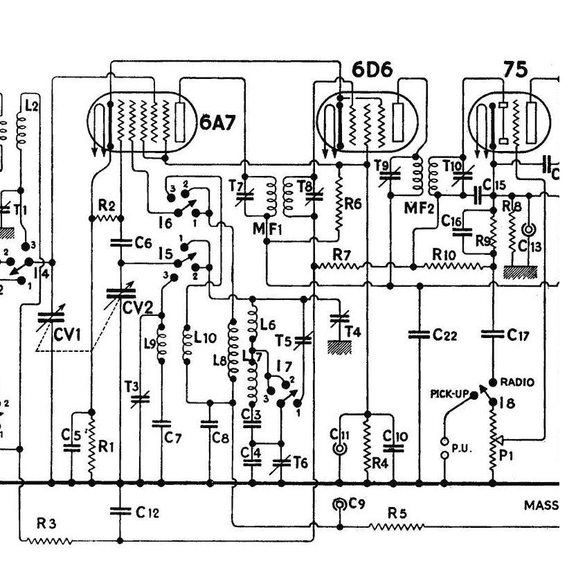

Sujet : Marconi 37 Nouveau | De Pierrot du 82 Le 10-03-2011 à 13:57 cms |
J'ai bien reçu votre mail, pas eu le temps de répondre...
La différence, celui de Gilbert qui a un cadre intégé dans le poste mais pas d'indicateur lumineux d'accord.
A mon avis la tension de +2V su'r la CAG est anormale, voir avec une autre 75 si elle n'a pas de courant inverse de diode, ou une des lampes 6A7 ou 6D6 ayant un courant grille ?
Mais je ne suis pas sûr du schéma, est-celui du Marconi 35 et Pathé 71 qui figure dans les archives ?

<<Mais je ne suis pas sûr du schéma, est-celui du Marconi 35 et Pathé 71 qui figure dans les archives ?>
Oui Pierrot c'est ce schéma noté aussi 435 L.
Je suis venu sur ce post parce que la détection du Marconi 37 semble identique.
Gilbert n'en est pas encore la dans sa restauration mais il y arrivera.
La 6A7 et la 6D6 ont une polarisation commune par les cathodes (d'apres un autre schéma trouvé sur doctsf )cette polar serait de 3 ou 5 V,je lis mal.
La CAG est prise au pied du secondaire de MF 2 qui retourne par deux résistances (R9 et R 10 ) à la cathode de la 75 qui est à + 2 V
Ceci fait qu'en l'absence de signal la CAG est à + 2V.
Le point commun R9/R10 étant la sortie BF on a de la BF dans la GAG.
Schéma partiel jointe.

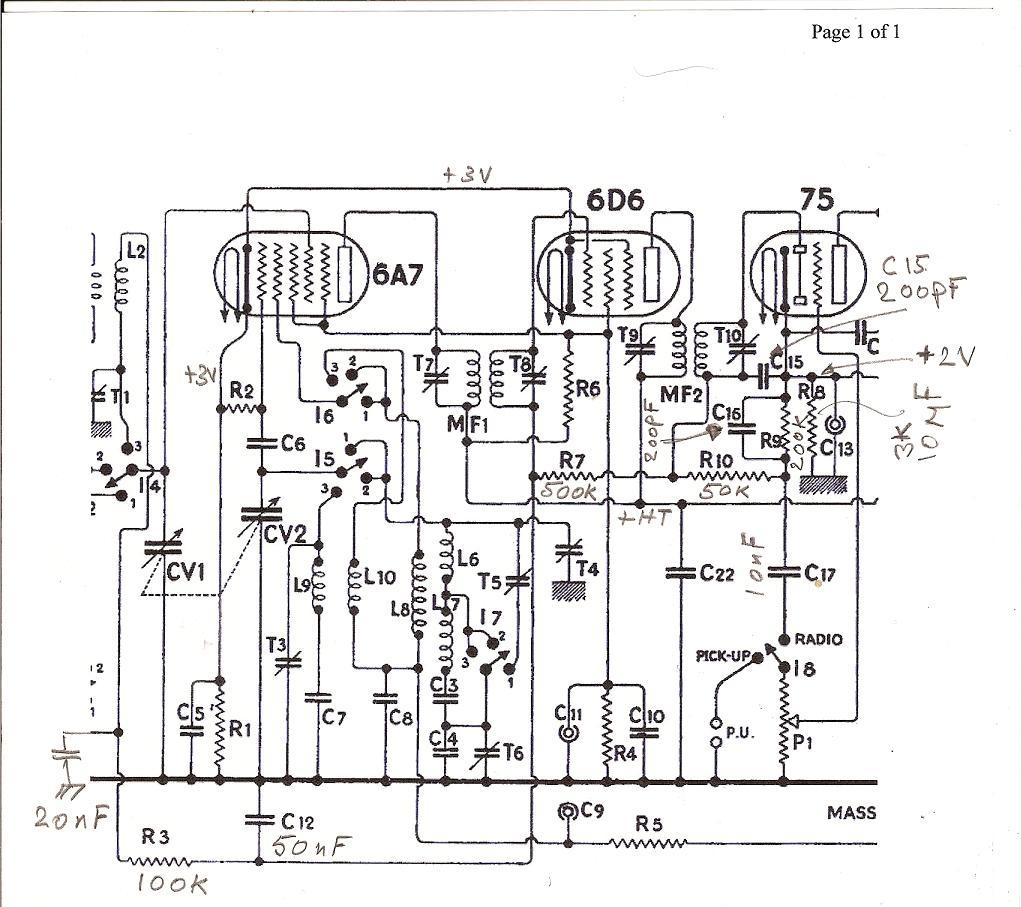

Sujet : Marconi 37 Nouveau | De Adams Le 10-03-2011 à 16:47 sta |
Schéma partiel avec valeurs.
