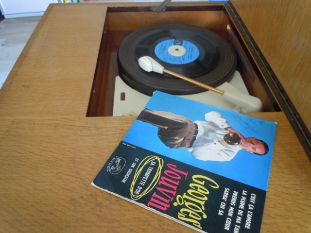

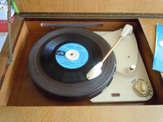

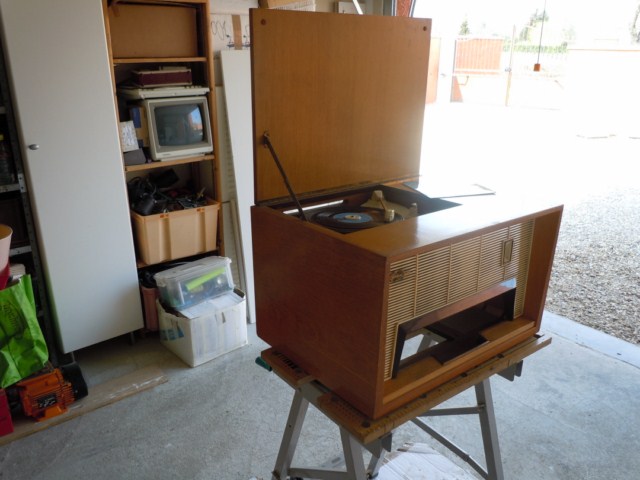

En attendant, je me suis mis a la restauration de la caisse.
Pas trop endommagée mais assez sale.
J'en ai aussi profité pour réparer le tourne disque, le plateau frottait sur le bois.
La panne toute bête; le joint qui permettait de surélever le plateau était tout bouffé et tout aplati, du coup le plateau frottait (un joint tout neuf et hop ça remarche ... j'en ai profité pour tester le TD et nickel chrome, ça marche ...)
Voici quelques photos .........................................................................................>
