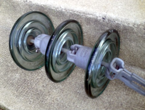

| Sujet : antenne poste à galène Nouveau | De slouptoouut Le 23-01-2012 à 23:54 sta |
j'ai ces isos là, de bonne qualitée et concu pour éviter dans une grande mesure le contournement ...Ca devrai bien isoler votre antenne de poste à galène !?
| Sujet : antenne poste à galène Nouveau | De ON5MJ Le 24-01-2012 à 02:55 sta |
Selon la photo ce sont des isolateurs qui fument de la moquette.
