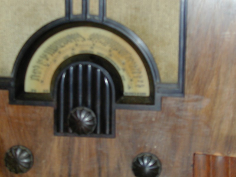

Je viens d'achever ce GMR 436; lors du remontage, il subsiste un espace important entre le rhodo du cadran, et la paroi.
Quelqu'un sait il si cet espace est "d"origine", ou si il y avait à cet endroit un cache, ou une pièce spéciale, et laquelle ?
Parmi les spécialistes fréquentant ce forum, le possesseur d'un poste identique pourrait il me préciser l'information ?

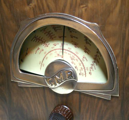

En principe, sur ce type de cadrans, le rhodoïd est en applique vers l'avant contre l'enjoliveur et l'aiguille est derrière le rhodoïd.![[:Hi:]](s12.gif)
Sujet : GMR436 Nouveau | De Totolagalène Le 17-02-2011 à 23:13 sta |
Ce qui apparaît sur le cadran, c'est l'ombre de l'aiguille projetée par l'ampoule; l'aiguille étant située entre l'ampoule et le rhodoïd.![[:Hi:]](s12.gif)

oui sur ce type d'appareil il y a un espace entre le cadran et le décor pour que l'aiguille puisse faire des allées venue sans difficulté .
si il y a vraiment un très gros espace non logique , il faut regarder plusieurs point .
le premier et souvent que le chassis et pas bien poussé vers l'avant .
le deuxième et que les tampons qui sont sous le condensateur variable se sont affaisser avec le temps .
le troisième et que les pattes qui supporte le cadran on était tordue trop vers l'arrière .
a vous de jouer .......
