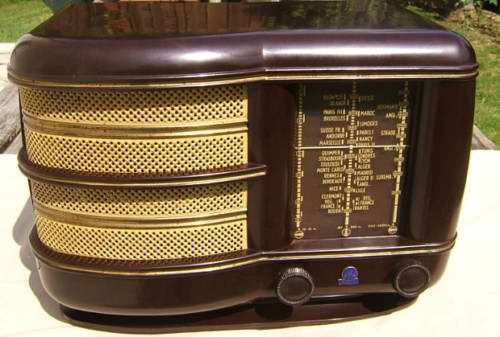

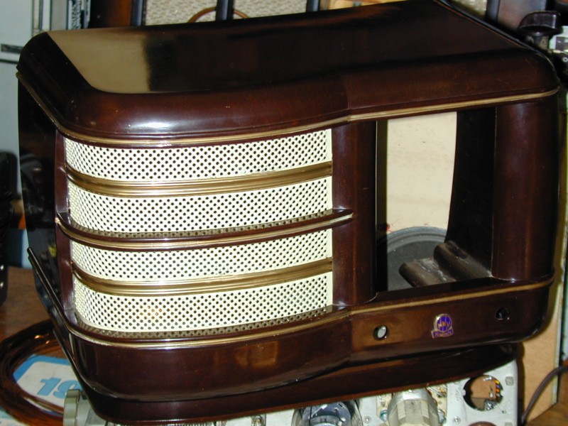

Sujet : PHILIPS BF381 Nouveau | De f1bec Le 06-02-2011 à 21:34 sta |
on vient tout juste de me confier un BF381, qui, de mémoire commune est le premier poste de radio à être entré dans ma famille paternelle. On le croyait disparu mais il séjournait au fond de la cave d'un de mes inombrables cousins.
Le hic... le cadran a disparu !
Alors qui sait ...
Merci et bonne soirée
Eric

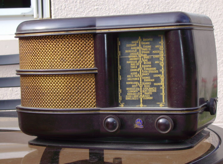

Sujet : PHILIPS BF381 Nouveau | De f1bec Le 06-02-2011 à 21:49 sta |
j'oubliais de le montrer : ici !

Sujet : PHILIPS BF381 Nouveau | De pierre.ch Le 10-02-2011 à 21:51 cms |
Le BX 671A, a également un cadran ressemblant beaucoup à celui du BF381A
Sujet : PHILIPS BF381 Nouveau | De f1bec Le 10-02-2011 à 22:19 sta |
en effet oui, mais il semble beaucoup plus large, celui du bf381 mesure 21cm de large, d'autres modeles philips ont ce genre de cadran en 19cm de large et il existait même sur certains des versions différentes selon que l'appareil soit destiné au marché d'europe du nord ou europe du sud .
En tous cas il serait dommage de ne pas sauver ce bf381, j'aime beaucoup sa face avant et ses petites étoiles très philips.
toutefois la marque semble vite avoir abandonné ce concept de cadran saillant en verre ...
finalement un design propre à philips entre 46 et 49 ...
Sujet : PHILIPS BF381 Nouveau | De Pierrot du 82 Le 11-02-2011 à 00:14 cms |
Son clone en Radiola, le RA 83A n'a pas du tout la même tête...
Il est bien plus beau !

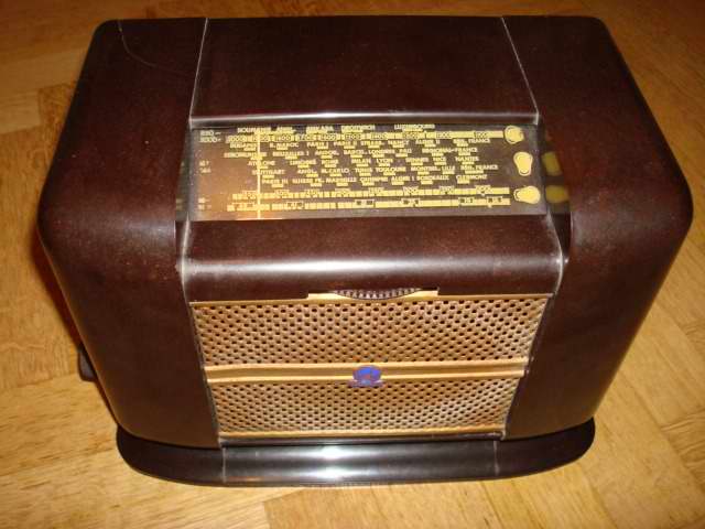

Sujet : PHILIPS BF381 Nouveau | De PAT54 Le 11-02-2011 à 05:11 sta |
Salut Pierrot et à tous,
Assez d'accord avec vous Pierrot bien que le issus étoilé du Philips soit réussi.
Le RA 83 A me laisse un bon souvenir car son dépannage a été ma galère de l'été dernier. Grâce à vos conseils, il fonctionne ; c'est celui du Coq et de la pendule dans le Poitou!

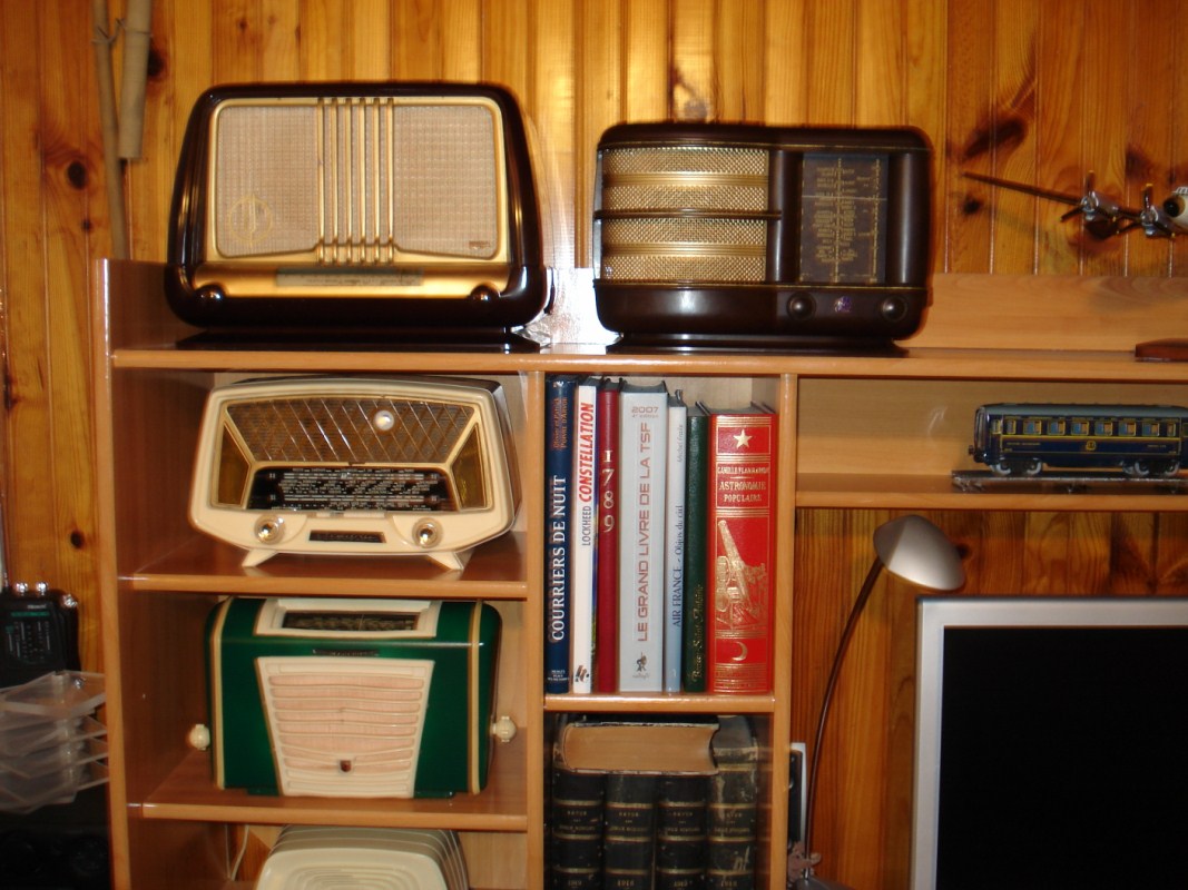

Je vous le présente, je viens juste de le photographier avant d'aller au boulot.
Cdt.
Patrick .

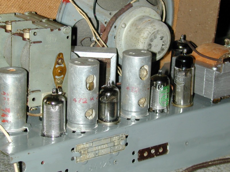

Sujet : PHILIPS BF381 Nouveau | De Totolagalène Le 11-02-2011 à 22:45 sta |
Cette tronche de Radiola me disait quelquechose et effectivement, en fouillant un peu dans le tas du sous-sol, j'en ai trouvé un >>>>>
Puisque vous dîtes qu'il est beau, je vais le refaire...
PS: T'as eu chaud Pierrot, les Rimlock ne sont pas de la série U!![[:Hi:]](s12.gif)

Je me permets de signaler à Patrick54 et à Toto que leurs postes ne sont pas des RA 83 A, mais la version Rimlock le RA 93A.
La différence est visible sur la grille de HP, il y a 2 bandes supplémentaires...
Sujet : PHILIPS BF381 Nouveau | De Totolagalène Le 11-02-2011 à 23:51 sta |
"il y a 2 bandes supplémentaires", alors encore plus beau!
Par curiosité, c'est quoi les tubes sur le RA 83 A?![[:Hi:]](s12.gif)
Sujet : PHILIPS BF381 Nouveau | De Totolagalène Le 12-02-2011 à 00:19 sta |
Vu pour les transco dans les archives (fainéant de Toto!),
ainsi que le schéma du mien.

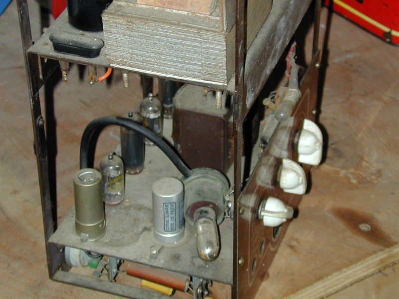

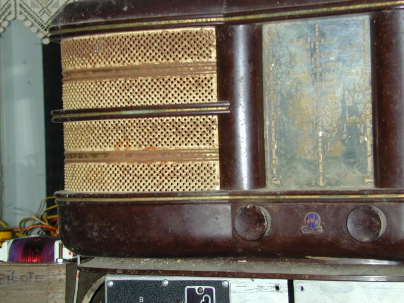

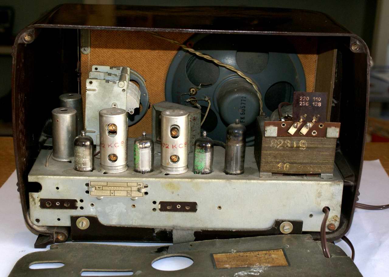

J'ai commencé la remise en état de mon Radiola RA 93 A.
PROBLEME: Le cadran est en très mauvais état.
Si quelqu'un pouvait m'en fournir un scan, je lui dirais merci...![[:Hi:]](s12.gif)

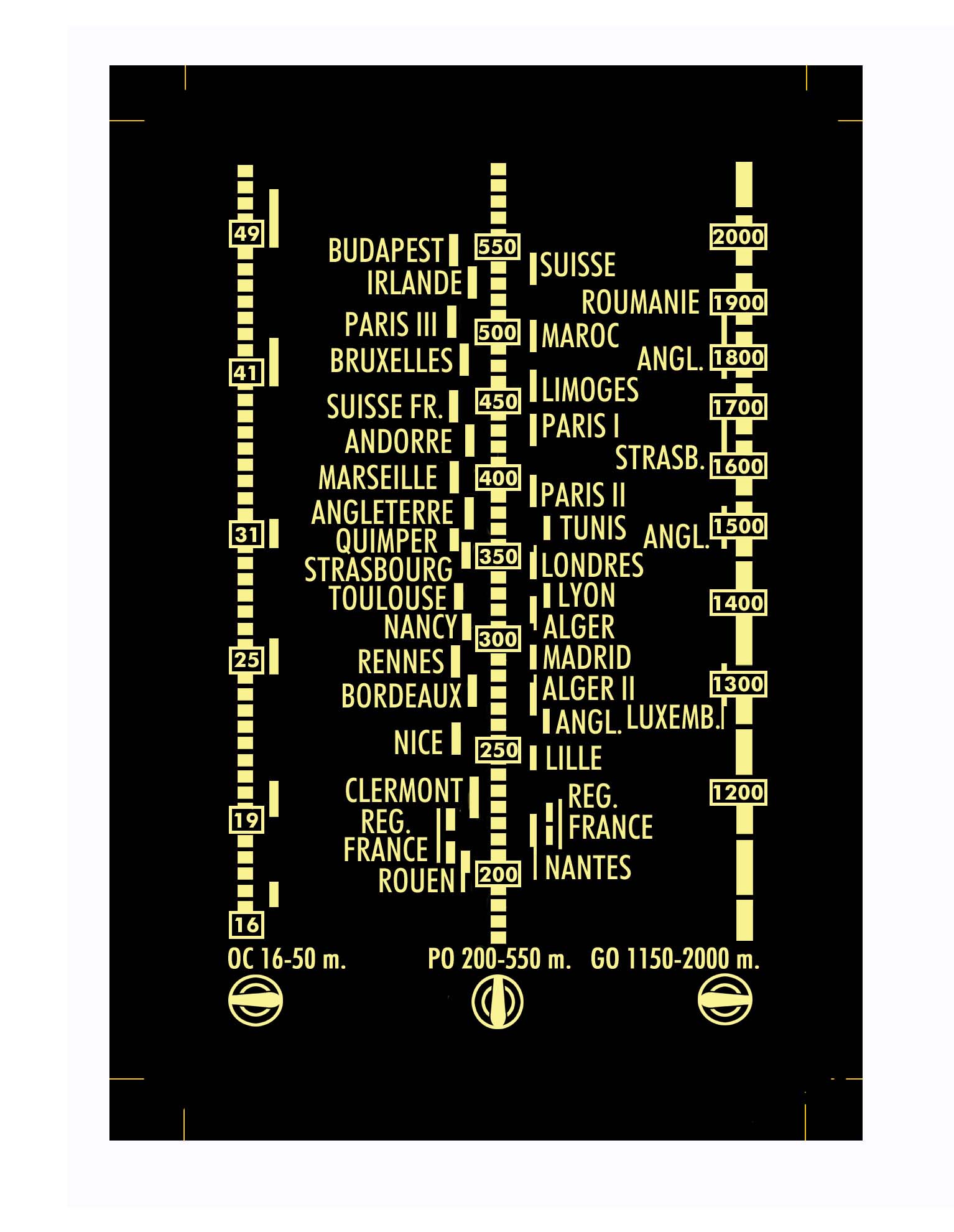

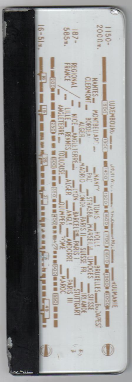

Sujet : PHILIPS BF381 Nouveau | De Pierrot du 82 Le 23-02-2011 à 00:53 cms |
Voici le cadran du Radiola RA 83A. --------------------------------------------------->
Je pense qu'il est identique à celui du RA 93A, à toi de vérifier...
Sujet : PHILIPS BF381 Nouveau | De Totolagalène Le 23-02-2011 à 14:28 sta |
Merci Pierrot. Oui c'est le même, pour info seulement sur le mien l'indication OC, PO, GO ne
figure pas et la plage est 16-51 m , 187-585 m, idem pour GO.
Quelle est SVP la manip pour refaire un cadran partant de cette image à l'écran?
(L'imprimer sur un "transparent" et coller sur un verre ou existe-t-il des imprimantes qui acceptent le verre dans le chargeur papier).![[:Hi:]](s12.gif)

Le scan que j'avais demandé et que Pierrot a montré à 00hrs53 me convient parfaitement. (le mien a la peinture comportant les inscriptions partie en sucette). Mon verre fait 148 X 100 mm.
Si Pierrot vous en a demandé un alors ce serait le même pour moi.![[:Hi:]](s12.gif)
Sujet : PHILIPS BF381 Nouveau | De François Lucbert Le 23-02-2011 à 23:28 sta |
Ok parfait donc,
J'ai fait une ébauche je l'envoi par mail pour me donner les corrections nécessaire.

Sujet : PHILIPS BF381 Nouveau | De Totolagalène Le 01-03-2011 à 17:00 sta |
Mon RA93A recause, et très bien sur les 3 gammes; il y avait beaucoup à faire!

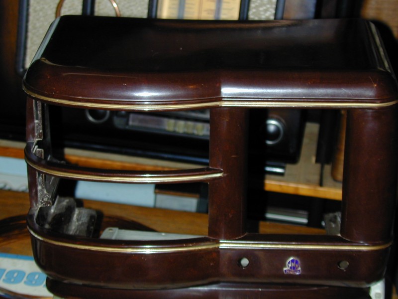

Reste la caisse bien triste aussi, avec grille métallique oxydée à repeindre.>>>>>
Sans François Lucbert, je ne sais pas si je l'aurais refait tant le cadran est archi dégueulasse.![[:Hi:]](s12.gif)

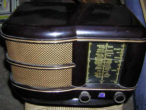

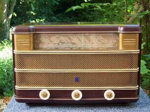

Sujet : PHILIPS BF381 Nouveau | De Pierrot du 82 Le 02-03-2011 à 00:07 cms |
Tu as repeint le transfo d'alim ?
Voici une photo de RA93A --------------------------------->

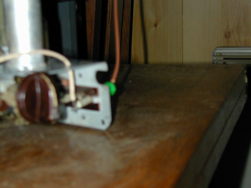

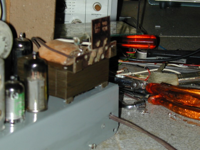

Sujet : PHILIPS BF381 Nouveau | De Totolagalène Le 02-03-2011 à 00:15 sta |
Oui, j'ai repeint le TR d'alim, le TR de HP et le châssis, (très oydés). J'ai dû aussi remplacer le CV (irrécupérable car plus de cadmium ou zinc sur l'axe pour les contacts de masse avec les cordes à piano), j'avais exactement le même et j'ai juste récupéré les pattes de fixation et la roue/poulie du foutu.![[:Hi:]](s12.gif)
Sujet : PHILIPS BF381 Nouveau | De Totolagalène Le 02-03-2011 à 00:18 sta |
A noter les 2 petites barres sur nouveau le CV; il comportait des ajustables que j'ai dessoudés.
Sujet : PHILIPS BF381 Nouveau | De Pierrot du 82 Le 02-03-2011 à 00:36 cms |

Le transfo, de quelle couleur il doît être?![[:??:]](s11.gif) ![[:Hi:]](s12.gif)
Sujet : PHILIPS BF381 Nouveau | De Pierrot du 82 Le 02-03-2011 à 18:34 cms |
Sujet : PHILIPS BF381 Nouveau | De Totolagalène Le 02-03-2011 à 21:19 sta |
Je ne m'étais jamais posé cette question. Je pense que ce type de transfos avec la tranche des feuilles de tôle apparente n'est jamais recouvert d'une couche normale (pour ne pas dire épaisse) de peinture. Certains sont gris, d'autres bleu et, comme dans ce cas, il y en a qui n'ont pas vraiment de couleur; j'en déduis qu'ils sont alors "brut de tôles" et recouverts d'un vernis incolore.
Les artistes de la restauration pourraient le dire... ![[:Hi:]](s12.gif)

Sujet : PHILIPS BF381 Nouveau | De Totolagalène Le 03-03-2011 à 22:10 sta |
Je ne sais pas si j'ai gagné au grattage, le transfo d'alim est nu et si bien gratté qu'il est maintenant d'aspect plutôt "brillant acier"; que faire? le peindre en noir mat ou lui passer un peu d'acide chlorhydrique pour le rouiller avant de le barbouiller de je ne sais quoi.
Toto et la restauration, çà craint le fast-food!
Un conseil serait le bienvenu...![[:Hi:]](s12.gif)
Sujet : PHILIPS BF381 Nouveau | De Pierrot du 82 Le 04-03-2011 à 01:44 cms |
Prends une couleur foncée en mat : brun, noir, gris foncé, ce que tu trouveras...
Tu n'as pas vu la photo de RA93A que j'ai mise ?
Sujet : PHILIPS BF381 Nouveau | De Totolagalène Le 04-03-2011 à 16:59 sta |
Si Pierrot, j'ai vu la photo mais le revêtement doît être altéré et il est difficile de dire ce qu'il était à l'origine.
Je n'avais pas tout faux avec ma peinture "alu-tuyaux de poêle"; témoin sur cet ampli cinéma>>>>
Alors, puisque tu es d'accord, je vais le peindre en noir mat haute température.![[:Hi:]](s12.gif)
Sujet : PHILIPS BF381 Nouveau | De Totolagalène Le 04-03-2011 à 21:50 sta |
C'est plutôt calme en ce moment, alors autant meubler avec de futilités!
Je crois que çà ira comme cela>>>>>

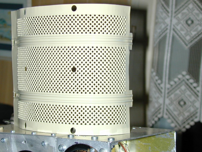

Sujet : PHILIPS BF381 Nouveau | De Totolagalène Le 04-03-2011 à 22:10 sta |
Je ne sais pas quelle pique m'a mouché, je veux dire quelle mouche m'a piqué, mais je ne me suis jamais emmerdé comme çà auparavant pour restaurer un poste sur son apparence.
Pour la grille de HP, c'est tout un poème: après décapage chimique il s'est avéré que la tôle d'acier a été recouverte entièrement d'une dorure (pas une peinture mais un traitement de surface électromachintruc) puis peinte en espèce de blanc cassé un peu jaune, sauf les 2 bandes qui ont été marouflées pour laisser la dorure apparente. Cette dorure ayant néanmoins été bouffée par l'oxydation à environ 50 %, j'ai décapé la rouille à l'acide phosphorique.
J'ai acheté une bombe "ivoire jauni">>>>>>>>>>>>>
(Pierrot, là je ne me suis pas trompé de couleur!)
J'attends quelques jours que la peinture durcisse et je maroufle pour la dorure "or brillant"
avec la bombe que je viens d'acheter également.![[:Hi:]](s12.gif)
PS: Revient cher ce poste mais c'est de vot'faute; y'en a qu'ont dit qu'il était beau

Sujet : PHILIPS BF381 Nouveau | De Totolagalène Le 05-03-2011 à 21:23 sta |
Presque tout l'après-midi sur la caisse; j'ai voulu jouer "à Fifi"!
Pour la bakélite, miror et huile de coude çà a été mais pour refaire la dorure des liserés je me suis vraiment fait chier!!! >>>>
Sujet : PHILIPS BF381 Nouveau | De Pierrot du 82 Le 06-03-2011 à 14:06 cms |
Mais le résultat est là... On dirait qu'il est neuf !
(aussi bô que le mien)
Sujet : PHILIPS BF381 Nouveau | De Totolagalène Le 06-03-2011 à 15:58 sta |
Ouais! Et je viens juste de remonter la grille>>>>>![[:Hi:]](s12.gif)
Sujet : PHILIPS BF381 Nouveau | De Pierrot du 82 Le 06-03-2011 à 17:22 cms |
Ma grille fait plus doré, la tienne trop claire, mais je pinaille...
La couleur de ma grille : vieil or.
Sujet : PHILIPS BF381 Nouveau | De Totolagalène Le 06-03-2011 à 18:51 sta |
C'est la photo qui fait çà.
D'origine le mien était bien "or brillant"; j'avais une bombe "vieil or" et j'ai acheté "or brillant">>>>>>![[:Hi:]](s12.gif)

Une jolie photo d'un joli RA 93A ----------------------------------->
Sujet : PHILIPS BF381 Nouveau | De Totolagalène Le 07-03-2011 à 00:30 sta |
Oui c'est cela: grille jaune sauf les 2 nervures embouties dorées.
De toutes façons, je n'ai fait que de me baser sur les teintes que j'ai trouvées en déposant la grille, sur un poste qui manifestement n'avait jamais été repeint.
Alore, tutti va bene...![[:Hi:]](s12.gif)

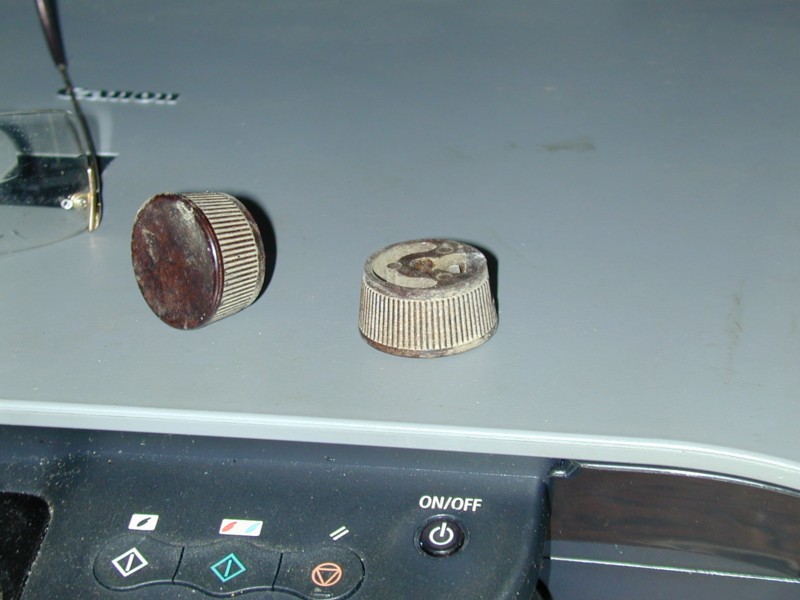

Ben merde alors! Et les boutons? Pas les mêmes que sur le mien>>>>>>
(Pas encore nettoyés; d'ailleurs cela donne une idée de l'état dans lequel se trouvait le poste!)
Décidément, on ne s'en sortira jamais! ![[:Hi:]](s12.gif)
Sujet : PHILIPS BF381 Nouveau | De Totolagalène Le 07-03-2011 à 00:48 sta |
Et celui sur le côté droit, pour les gammes d'ondes, c'est çà>>>>>
Sujet : PHILIPS BF381 Nouveau | De Totolagalène Le 07-03-2011 à 01:16 sta |
Bof! Sur ta dernière photo les 2 boutons ne sont même pas identiques.
Encore un poste mal refait! ![[:Hi:]](s12.gif)
Sujet : PHILIPS BF381 Nouveau | De bthiry Le 07-03-2011 à 10:27 sta |
je crois que ce sont les mêmes, mais vus sous des angles différents !
Sujet : PHILIPS BF381 Nouveau | De Pierrot du 82 Le 07-03-2011 à 13:55 cms |
Je t'envoie par mail les photos de 4 postes RA 93A différents, pour te montrer les boutons...
Ils sont cannelés, avec l'avant légèrement bombé.
Le bouton des gammes sur le côté est un bouton-flèche...
Sujet : PHILIPS BF381 Nouveau | De Totolagalène Le 07-03-2011 à 18:15 sta |
Bien reçu!
Bon ben mes boutons de façade sont autres; je me demande si ce ne sont pas des Philips.![[:Hi:]](s12.gif)

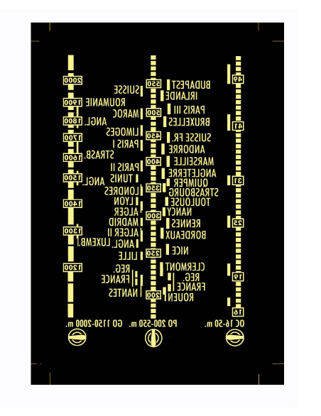

Sujet : PHILIPS BF381 Nouveau | De Totolagalène Le 18-04-2011 à 14:45 sta |
Coucou, me voilà remonté, avec un cadran tout neuf que m'a gentiment fourni François Lucbert >>>>>>>![[:Hi:]](s12.gif)
