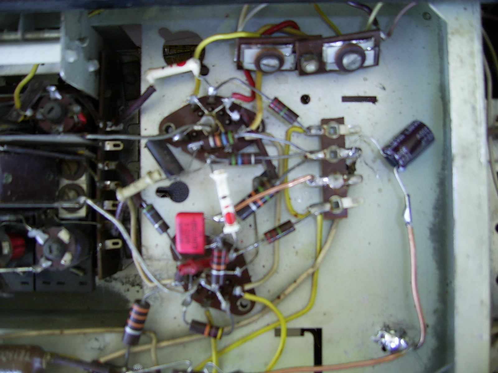

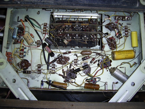

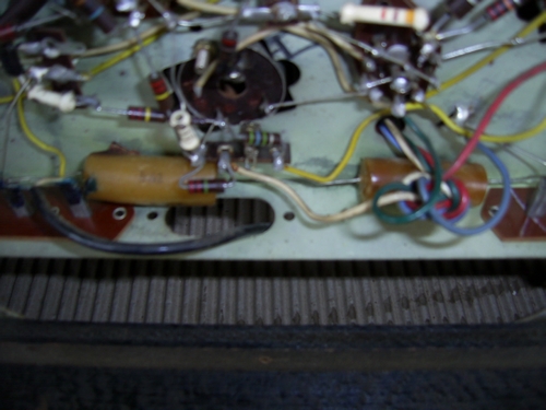

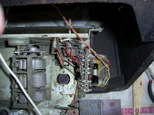

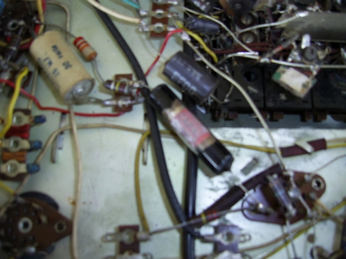

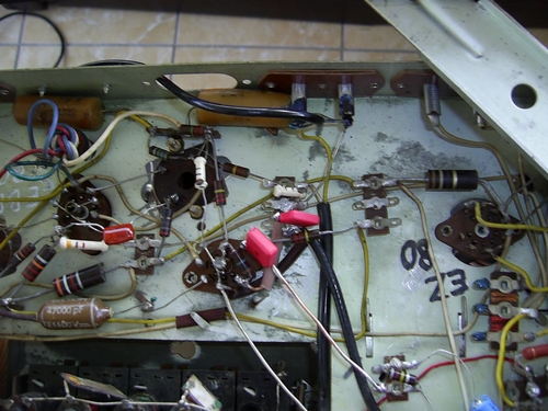

| Sujet : condensateur papier Nouveau | De wadeck Le 22-01-2011 à 16:48 sta |

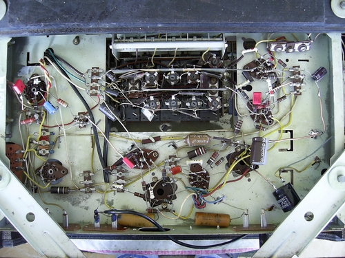

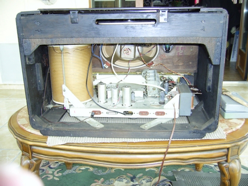

je met la photo de l'arriere,j'ai bien lu mais pour moi c'est du chinois mais a force je vais y arrivé avec de l'aide tous va bien marcher merci
| Sujet : condensateur papier Nouveau | De Michel 87 Le 22-01-2011 à 16:54 sta |
Le cablage est particulièrement aéré, c'est rare !

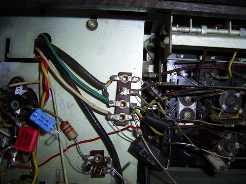

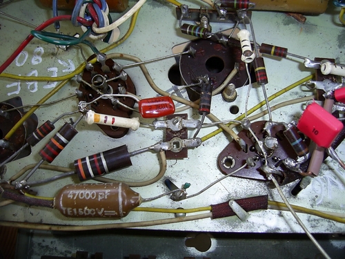

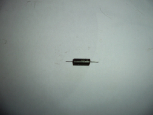

| Sujet : condensateur papier Nouveau | De wadeck Le 22-01-2011 à 17:13 sta |
| Sujet : condensateur papier Nouveau | De wadeck Le 22-01-2011 à 17:22 sta |

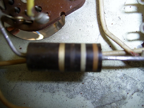

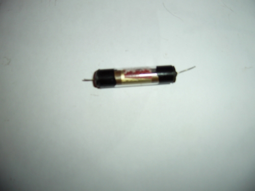

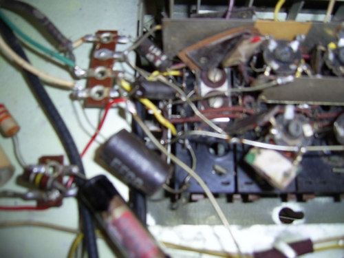

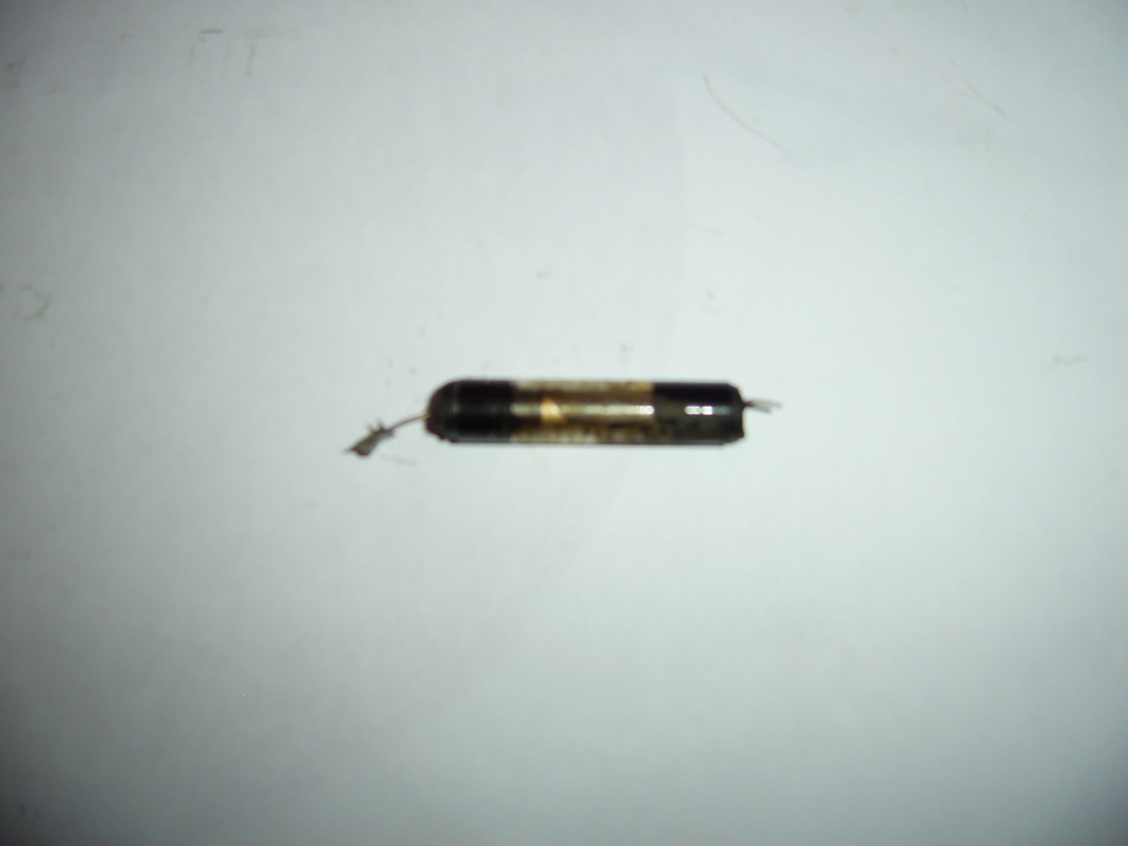

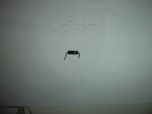

il me reste le petit qui fait 1cm de long et 2mm de diametre il a une colerette doré une marron claire une grise et une noire car ont voit trés mal il et prés du condensateures bleu en haut a gauche de l'image quelle métre a ca place merci
| Sujet : condensateur papier Nouveau | De Totolagalène Le 22-01-2011 à 17:45 sta |
Cà je crois que ce n'est pas un condensateur mais une résistance.
| Sujet : condensateur papier Nouveau | De omale 13 Le 22-01-2011 à 17:58 sta |
le petit ses une resistance je vais voir pour sa valeur
mes il ya d'autres condo a vérifier leur intégrités , les deux couleur jaune et celui boîtier allu
et aussi celui qui part de la plaque de la ebc91 a la grille 1 de la el84
(les deux jaune en haut a droite)
indique moi le tube qui est au dessus de la resistance
a+ omale 13
| Sujet : condensateur papier Nouveau | De omale 13 Le 22-01-2011 à 18:00 sta |
oui BERNARD très juste
a+ omale 13
| Sujet : condensateur papier Nouveau | De omale 13 Le 22-01-2011 à 18:31 cms |
je cois que la resistance ses une 180 ohms 5%
tu indique dore marron gris noir,
moi je mes dans l'ordre marron gris marron or ,car je crois que l'anneau noir est un marron (marron qui ses transformer en noir)
elle a griller
a+ omale 13
| Sujet : condensateur papier Nouveau | De wadeck Le 22-01-2011 à 18:35 sta |
je pense comme toi le petit se doit étre une resistance oui les deux jaune et le boitier allu a changer pour étre sur et je regarde les autres
le boitier allu c'est micro 50MF TS320v TP350v max 200ma100mz
le gros jaune capacitor type BR 32uf 350v DC observe polariter mad in england ND-I a suivre les autres
| Sujet : condensateur papier Nouveau | De wadeck Le 22-01-2011 à 18:40 sta |
je vois bien doré marron claire et les 2 autres dure de reconaitre la couleur
| Sujet : condensateur papier Nouveau | De wadeck Le 22-01-2011 à 18:52 sta |
pour l'autre jaune je vais le d'ésouder le maquage et juste en dessous
| Sujet : condensateur papier Nouveau | De omale 13 Le 22-01-2011 à 18:56 cms |
le tube ses qu'oi au dessus de la resistance
a+
| Sujet : condensateur papier Nouveau | De wadeck Le 22-01-2011 à 19:10 sta |
le 2éme jaune c'est dubilier drilitic capacitor type BR 8 uf 350v DCWKG observe polariter mad ingland ME
| Sujet : condensateur papier Nouveau | De wadeck Le 22-01-2011 à 19:16 sta |
c'est ou la resistance je ne connais pas a droite a gauche ou sur la photo merci
| Sujet : condensateur papier Nouveau | De omale 13 Le 22-01-2011 à 19:44 cms |
la resistance ses se que tu a décrit avec les anneaux de couleurs
pour le deuxième jaune tu mes 10µf 350 volt
a+

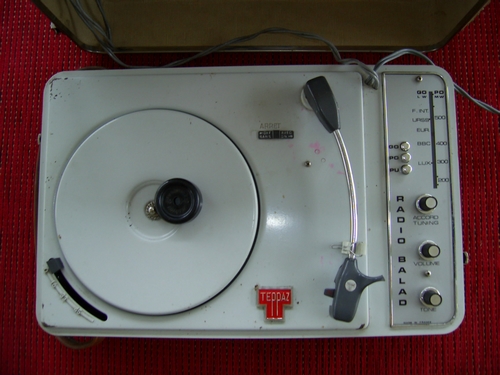

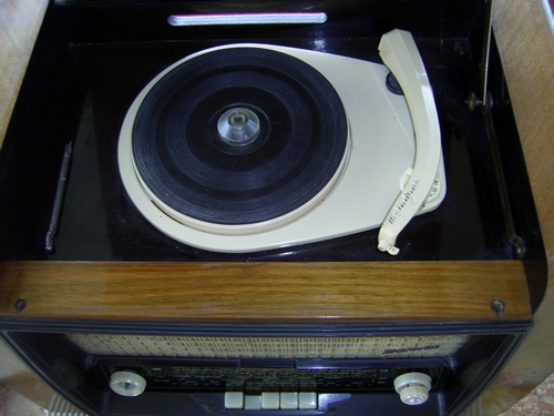

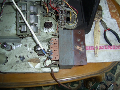

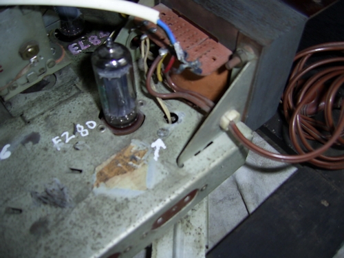

| Sujet : condensateur papier Nouveau | De wadeck Le 22-01-2011 à 21:43 sta |

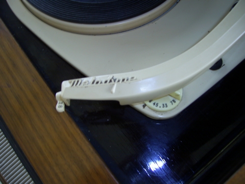

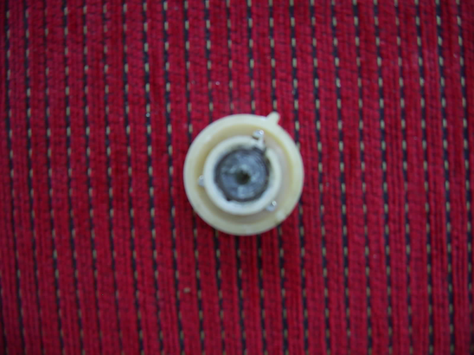

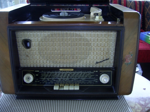

je met les photos du poste

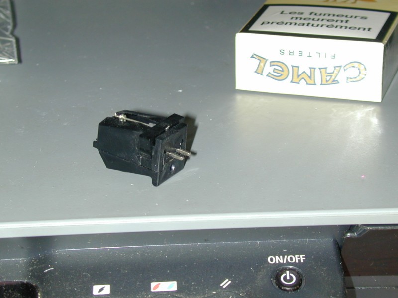

| Sujet : condensateur papier Nouveau | De Totolagalène Le 22-01-2011 à 21:44 sta |
Qui a piqué la cellule de la tête de lecture?

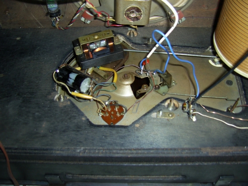

| Sujet : condensateur papier Nouveau | De wadeck Le 22-01-2011 à 21:48 sta |
avec l'age je l'ai tellement bien ranger que je ne me rappel plus ou
| Sujet : condensateur papier Nouveau | De wadeck Le 22-01-2011 à 21:53 sta |
| Sujet : condensateur papier Nouveau | De Totolagalène Le 22-01-2011 à 21:56 sta |
A propos de cellules: j'en ai 3 neuves dans leur boîtes, comme >>>>
Sur la boîte il est marqué EUROPIERRE Réf.2209 R/TEPPAZ MT 30 ST
Qu'on se le dise![[:Hi:]](s12.gif)

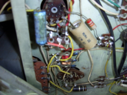

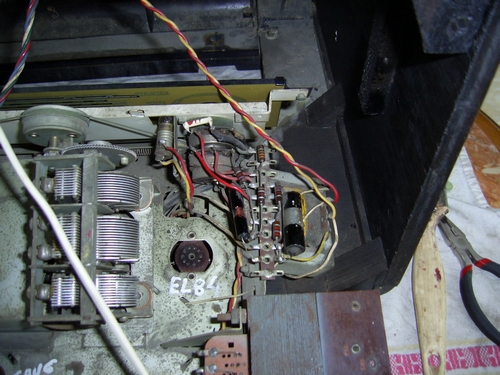

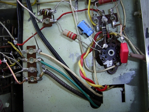

| Sujet : condensateur papier Nouveau | De omale 13 Le 22-01-2011 à 22:19 sta |
WADECK
la resistance ses celle qui est perpendiculaire au condo bleue a gauche en haut,
je ne voie pas bien les connections sur la photos ses un peut trouble
la lampe certainement el 84
a+ et bonne nuit ,,omale 13

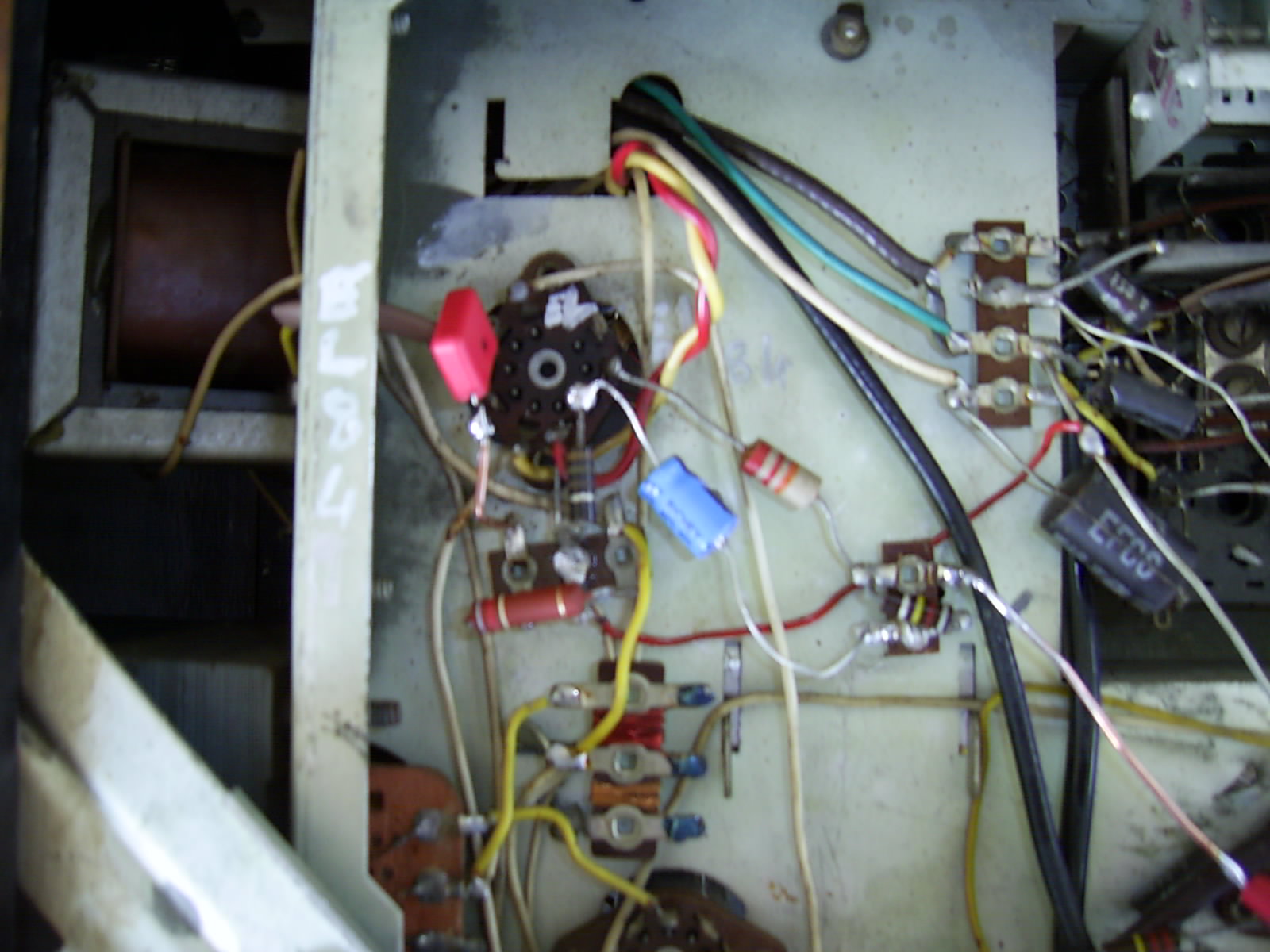

| Sujet : condensateur papier Nouveau | De wadeck Le 22-01-2011 à 22:32 sta |

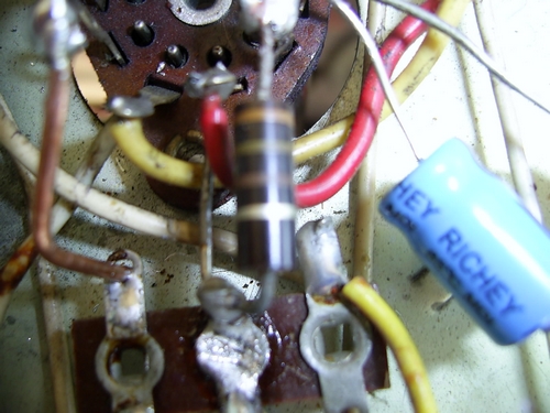

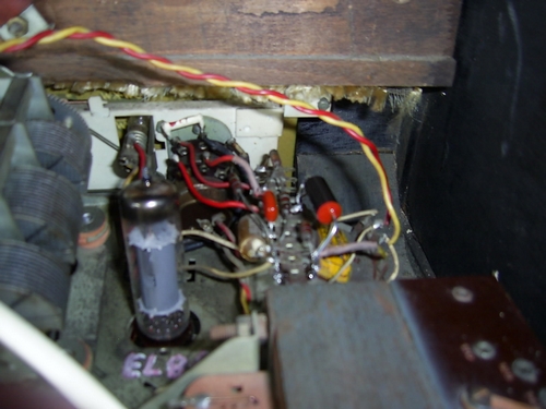

je vais refaire une photo avec quelle que chose en rouge et je te donerai le no de la lampe
a+ bonne nuit wadeck
| Sujet : condensateur papier Nouveau | De PAT54 Le 23-01-2011 à 05:28 sta |
je confirme, châssis dont le câblage est bien aéré comme sur beaucoup de Schneider. Cela me rappelle la révision de mes Nocturnes 48 et 52. Le 52 monté en Miniatures et novales utilise la même caisse que le 48 monté en transcos comme il y avait déjà pas de place restante dans le 48, quand on découvre l'intérieur d'un 52, ça fait "courant d'air"!
Bon dépannage Wadeck, en principe ils repartent assez facilement ces postes.

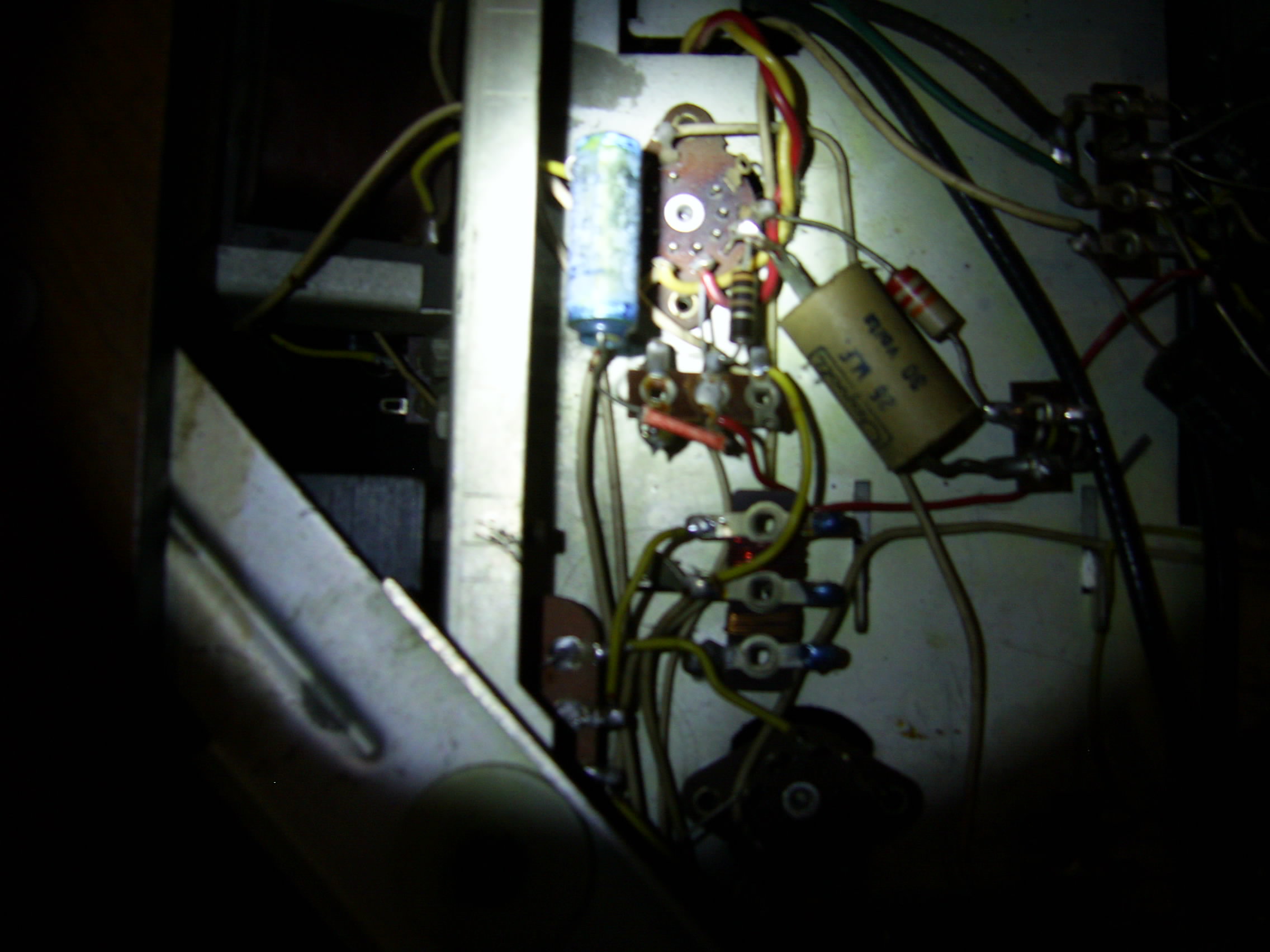

| Sujet : condensateur papier Nouveau | De wadeck Le 23-01-2011 à 13:56 sta |
bonjour oui c'est bien la EL84 j'ai mis un bout de cure dent en rouge pour la vue photo jointe
| Sujet : condensateur papier Nouveau | De omale 13 Le 23-01-2011 à 15:39 sta |
bonjour WADECK
je crois bien que la resistance en question soit une 820k ohms
je n arrive pas bien a voir les connections cars la photos est floue
il faut êtres sur de la connection,donc il faut un image nette
prend la photos part dessus et non de biais
a+ omale 13

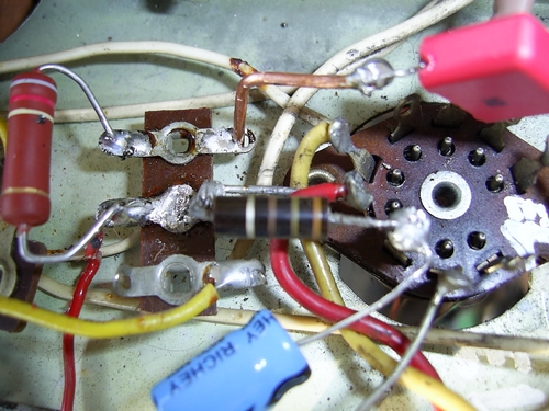

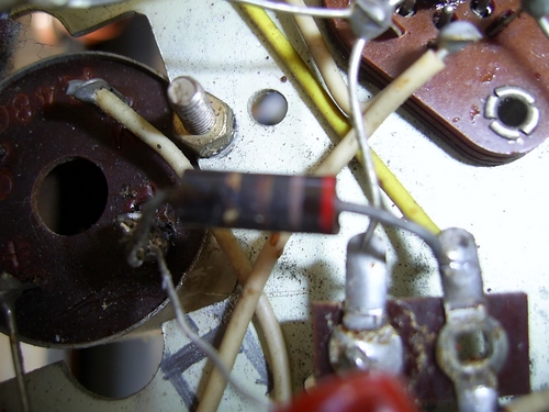

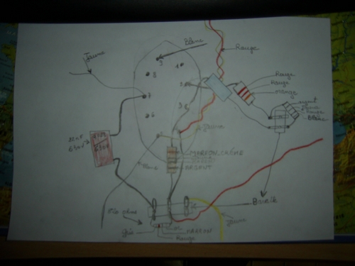

| Sujet : condensateur papier Nouveau | De wadeck Le 23-01-2011 à 17:55 sta |

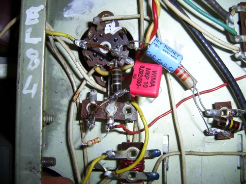

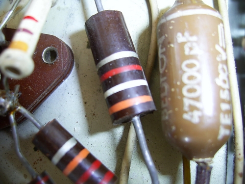

il y a sur une autre photo une resistance qui est peut étre pareille la couleur commence bien par doré vert/ bleu/ vert peut étre la méme je met la photo
| Sujet : condensateur papier Nouveau | De wadeck Le 23-01-2011 à 18:11 sta |
la photo la resistance par du condansateurs bleu et va ce brancher sur le fil rouge juste a coté sur la barette a 3 plots le premier plot a gauche condansateurs bleu+resistance 2ém plot resistance sur fil rouge 3ém fil blanc et jaune
| Sujet : condensateur papier Nouveau | De omale 13 Le 23-01-2011 à 18:18 cms |
WADECK
or ou argent en dernier ses la tolérance or 5% argent 10%
celle que tu me fait voir et égal a 5.6 M OHMS vert bleue vert or
fait une photos de l'endroit exact ou se trouve la resistance ,et de bonne qualité
a+omale 13

| Sujet : condensateur papier Nouveau | De wadeck Le 23-01-2011 à 18:34 sta |
| Sujet : condensateur papier Nouveau | De wadeck Le 23-01-2011 à 18:49 sta |
| Sujet : condensateur papier Nouveau | De omale 13 Le 23-01-2011 à 19:38 sta |
WADECK
la resistance qui est dessous le bout de cure dent et de 820kohms
le condo bleue doit être un 20nf
regarde dans les archive dans schéma tsf en bas dans gamme 3
a+
| Sujet : condensateur papier Nouveau | De wadeck Le 23-01-2011 à 19:44 sta |
bonjour omale 13 j'ai lu le schéma prés de la L 84 il y a 3 resistances R28 1/2w 150 fere a cheval 10% R27 22 n fere a cheval et R26 820n fere a cheval
| Sujet : condensateur papier Nouveau | De omale 13 Le 23-01-2011 à 20:52 sta |
WADECK
la resistance a changer et la r24 820k
change aussi c18 22nf et c 23 25µf 50 volt et controle la resistancede 150 ohms r 29
qui va a la kathode de la el84
jespere que tu ne tes pas tromper de schema il y en a plusieur

le poste est rhapsodie 1958 car il a 4 vitesses 16/45/33/78 tours donc il est de1958 et pas 1957 excuses pour moi

| Sujet : condensateur papier Nouveau | De wadeck Le 24-01-2011 à 15:17 sta |
recapitulation des composants d'origines vu le plant du schneider rhapsodie 1958 il faut les changer
ils sont prés du moteur tourne disque
C32 100pf / C33 2nf / R33 100 ohms A 1N ohms /R34 680 kohms/R35 15 k ohms.
et prés de la EL 84
R24 220 k ohms 10% /R26 820 k ohms /R27 22 k ohms /R28 1/2W 150 ohms 10%
C23 0,1uf 250v / C24 20nf 1000v/ C28 20nf 1000v
cela fait 5 condensateurs et 7 résistances a prendre cela sont d'origine, transfomer en nouvel ca fait?s.v.p
| Sujet : condensateur papier Nouveau | De omale 13 Le 24-01-2011 à 15:41 cms |
c 32 =100pf inchangé toujours100 pf 500volt
c 23 -100 nf, 630 volt ,,c 24 -22nf 630 volt ,,c 28- 22 nf 630 volt ,,c 33 - 1.8nf ou 2.2 nf 630 volt
pour les resistance tu les mesure si elle sont dans la fourchette en % tu les garde
omale 13

| Sujet : condensateur papier Nouveau | De wadeck Le 25-01-2011 à 18:17 sta |
bonjour et 1 condensateurs papier CAPA 20 000 1.000V.s a remplacer par ,?
| Sujet : condensateur papier Nouveau | De Bombarde Le 25-01-2011 à 18:39 sta |
Bonsoir!
Pour les capas MKT ou MKP on peut en trouver sur les circuits balayage des téléviseurs à cathoscope des années 90. Le fabricant est généralement ERO ( rodersteien ou WIMA) Ce sont des capas précises de bonne tenue en tension au polypropylène et pouvant encaisser des forts dV/dT.
En faouillant dans les chassis des trottoirs on peut trouver. J'ai trouvé un TV 16/9 Philips 100Hz avec un ampli video mort . Remis en état il fonctionne à merveille J'ai racheté la télécommande spécifique sur télécommande.net pour 29.90 .
Pour les puristes on peut même démonter les capas d'origine les videré, et remettre la nouvelle capa dans le tube . Avec un peu de brai, le tour est joué.
| Sujet : condensateur papier Nouveau | De wadeck Le 25-01-2011 à 19:38 sta |
| Sujet : condensateur papier Nouveau | De omale 13 Le 25-01-2011 à 19:40 sta |
bonsoir, part un 20nf 630 volt mkt ou mkp
a bientôt omale 13

bonsoir regarde sur le schema 1958 c'est bien les condensateurs jaunes c9 et c11 donc ci c'est ca je lis bien le plan
| Sujet : condensateur papier Nouveau | De omale 13 Le 25-01-2011 à 20:39 sta |
ok ,c9=8µf350 v,,a remplacer par 10µf 350v
c 11=32µf350v,, a remplacer par33µf 350v
ses bien les condo jaune
omale 13

sur la photo no23 ont peut voire la petite résistance or vert bleue vert c'est la méme que la petite résistance qui est casser prés du condensateures bleu en haut a gauche la couleur est or et les 3 autres ont certainement brulés
| Sujet : condensateur papier Nouveau | De wadeck Le 25-01-2011 à 21:32 sta |

il me manque le boitier allu c'est MICRO 50MF 350V TS 350V TP max 200ma 100MZ
et le gros condensateurs jaune capasitor type BR32uf 350vDC
| Sujet : condensateur papier Nouveau | De Pierrot du 82 Le 26-01-2011 à 15:55 cms |
Ces 2 condos sont à remplacer par 2 chimiques 47 µF 450 V...

| Sujet : condensateur papier Nouveau | De omale 13 Le 26-01-2011 à 18:18 sta |
bonsoir a vous tous
la resistance dessous le cure dent ses la 820k 1/2 watt 5%
omale 13
| Sujet : condensateur papier Nouveau | De wadeck Le 26-01-2011 à 19:47 sta |
donc une 820k ohms 3w va aller ou pas la c11 33uf 350v j'ai pas trouver il y a 47uf 350v ou 33uf 400v ou 2.2uf 350v quelle est ce truc

la c26 25µf 25v/30v par quelle
| Sujet : condensateur papier Nouveau | De Florian Le 26-01-2011 à 23:45 sta |

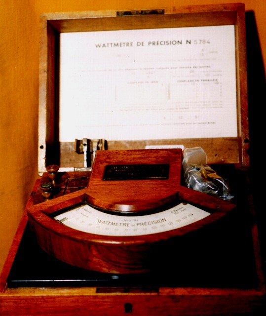

" quelle est ce truc"
"Ce truc" est un Wattmètre Mono/Triphasé (pas très jeune d'ailleurs!) que l'ont utilise souvent dans les labos d'elec pour mesurer une puissance: un MAT par exemple (Moteur Asynchrone Triphasé)
Flo
| Sujet : condensateur papier Nouveau | De omale 13 Le 27-01-2011 à 08:20 sta |
wadeck pour c26 un 22µf 35/50 volt

ton wattmètre nés pas utile en tsf ,il sert pour les installation électriques a équilibrer
les phase surtout sur le 400volt ou pour mesures les puissance absorber,,des spécialistes te diront mieux pour ton wattmètre,,

| Sujet : condensateur papier Nouveau | De slouptoouut Le 27-01-2011 à 16:28 sta |
ce wattmètre esten effet un appareil essentiellement dédié aux applications électrotechniques, moteurs électriques, mais aussi éclairage de forte puissance avec des facteurs de puissance quelconques (cas fréquent avec du matériel d' E P de collection !)
Et par rapport au mien, ce wattmètre est un appareil "tout neuf" ! le mien est si ancien que je n'ose pas m'en servir (bien qu'il soit toujours en état de marche)
| Sujet : condensateur papier Nouveau | De slouptoouut Le 27-01-2011 à 16:30 sta |
mon wattmètre, suite
les entrées intensité (5 ou 10A )et tension (150 ou 300V) ...
(au juste, le votre, il a quels calibres ?)
| Sujet : condensateur papier Nouveau | De wadeck Le 27-01-2011 à 18:32 sta |
trés belle piéce le mien c'est polyca GA 778 15.40.60 500Hz monophase de 12 a 480v
et triphase T.3.F.E
| Sujet : condensateur papier Nouveau | De wadeck Le 27-01-2011 à 19:55 sta |

bonjour omale la c22 c'est bien le condensateurs en allu
| Sujet : condensateur papier Nouveau | De omale 13 Le 27-01-2011 à 20:35 cms |
oui ses le premier condo a la sortie de la valve
c 22 50µf 400 volt;;tu mes un 47µf 450 volt
omale 13

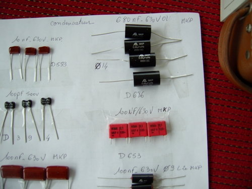

bonjour omale j'ai reçu les condensateurs et quelques resistances pour les condensateurs papiers il y a un sens ou je peut les mettres dans n'importe quel sens merci
je vais métre les photos ce soir merci

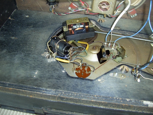

| Sujet : condensateur papier Nouveau | De wadeck Le 29-01-2011 à 16:56 sta |

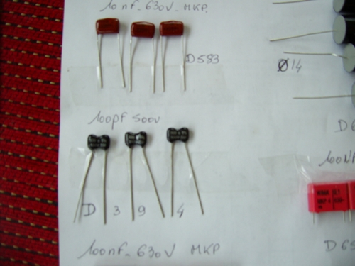

je met les photos pour les condensateurs noires c32 680nf 630v ils sont pour la platine a la place des 2 gros 0.75 1500v .e 500v.s je peut les mettres a l'intérieurs des gros ils rentrent dedans il y a un sense ou pas
pour les petits condensateurs papier je les remplaces par les 10nf 630v mkp radial D583
sur la photo et la il y a un sense ou pas
| Sujet : condensateur papier Nouveau | De omale 13 Le 29-01-2011 à 17:09 sta |
il n'y a pas de sens tu peut y allez pour les deux photos que tu a mis a 16.56

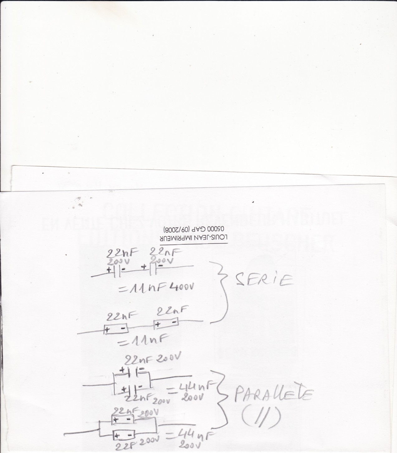

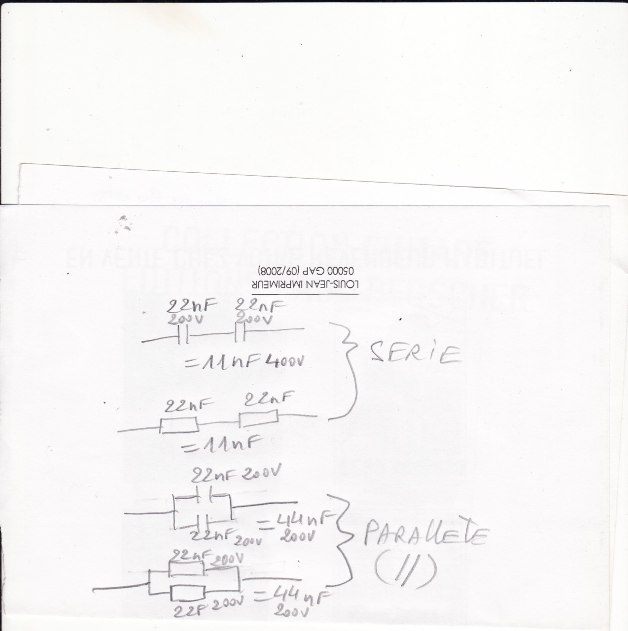

ok omale c'est quoi en séries une image a main levé je comprendrai mieux le en séries
| Sujet : condensateur papier Nouveau | De omale 13 Le 29-01-2011 à 22:29 cms |
je ne ses pas inserer une image dans un texte mes totolagalène va te faire un dessins si sa ne le dérange pas
omale 13
| Sujet : condensateur papier Nouveau | De wadeck Le 29-01-2011 à 22:34 sta |
c22 47µf 450v et c18 22nf 630v mkp mkt je les aurais la semaine prochaine
| Sujet : condensateur papier Nouveau | De wadeck Le 29-01-2011 à 22:35 sta |
| Sujet : condensateur papier Nouveau | De Totolagalène Le 29-01-2011 à 22:38 sta |
| Sujet : condensateur papier Nouveau | De omale 13 Le 29-01-2011 à 22:41 sta |
merci BERNARD
et bonne........

De rien, et si on associe 2 condensateurs polarisés il faut respecter les polarités comme çà>>>>>>>>>![[:Hi:]](s12.gif)

| Sujet : condensateur papier Nouveau | De lebon Le 30-01-2011 à 19:12 sta |
Vaudrait peut etre aussi changer le condo sous verre au milieu de la photo.
| Sujet : condensateur papier Nouveau | De omale 13 Le 30-01-2011 à 20:43 cms |
bonsoir a vous tous
wadeck me revoilà ,le condo beige ses le c25 part un 22µf 25/35 volt
omale 13
| Sujet : condensateur papier Nouveau | De wadeck Le 30-01-2011 à 20:57 sta |
condo papier oui je vait le changer merci

la platine disque c'est fait les deux gros papier c32 0,75 1500ve 500vs j'ai mis 680nf 630v mkp diamétre14
le petit papier a coter j'ai recu 100nf 630v diamétre 9 mkp et sur le condensateurs c'est marquer mkp 0.10µf 630v dc,??
| Sujet : condensateur papier Nouveau | De wadeck Le 31-01-2011 à 12:11 sta |
pour les petits condensateurs j'ai mis les 10nf 630v mkp radial
| Sujet : condensateur papier Nouveau | De lebon Le 31-01-2011 à 12:14 sta |
C'est en apprenant qu'on devient apprenti.
| Sujet : condensateur papier Nouveau | De lebon Le 31-01-2011 à 12:15 sta |
| Sujet : condensateur papier Nouveau | De Totolagalène Le 31-01-2011 à 12:21 sta |
NOD32 m'a signalé un virus dans le lien de lebon!
1µF = 1.000.000 pF
0,1µF= 100.000 pF = 100 nF
1nF = 1.000 pF![[:Hi:]](s12.gif)

| Sujet : condensateur papier Nouveau | De wadeck Le 31-01-2011 à 19:03 sta |
pour les 680nf mkp j'ai recu des mkp 0,88µf 630v
pour les100 nf 630v mkp j'ai recu des F 104k 630MPP1
pour les10nf 630v mkp j'ai recu des F 103kc 630MPP1
pour les2.2nf 630v mkp j'ai recu des F 222KY 630PP1 MKP
pour les 100nf 630v mkp j'ai recu des 0.10µf 630v DC MKP

exemple : pour les100 nf 630v mkp j'ai recu des F 104k 630MPP1 10 et 4 zero soit
100000 pf ce qui fait bien 100nf voir ToTo à 12:21
| Sujet : condensateur papier Nouveau | De guy F6ctp Le 31-01-2011 à 19:21 sta |
J'explique mal à la Crespin sans les maths.
| Sujet : condensateur papier Nouveau | De omale 13 Le 31-01-2011 à 19:58 sta |
bonsoir a vous tous
wadeck comme je test dit le dernier chiffre est égal au nombre de zéros
222=2200pf ou 2.2 nf ,103=10000 pf ou 10nf ,104=100000pf ou 100nf
0.10µf =100000pf ou 100nf
0.88µf =880nf
omale 13

wadeck il faut que tu face une photos des connections du tube el84 le plus clair
possible jai un doute sur la resistance r26 820k ohms il faut que je voie ou aboutisse
les connections
et puis il va falloir relever des tension pour avoir des certitude
et tu sur de l 'intégrité du tube el 84 ,,mes j'ai un doute sur r26
a+ omale 13
| Sujet : condensateur papier Nouveau | De wadeck Le 03-02-2011 à 21:49 sta |
el 84 s'allume bien je te fais ca ok
toute les tubes s'allumes il manque c27 10nf 1000v je ne l'ai pas il et introuvable sur mon transfo et la c28 20nf 1000v
que je ne trouve pas ou la métre
je l'es aies mais je ne veux pas faire plus que mal je préfaire te demander , demain je fais les photos merci
| Sujet : condensateur papier Nouveau | De wadeck Le 04-02-2011 à 10:52 sta |
bonjour a tous
omale je met les photos prés de la el 84

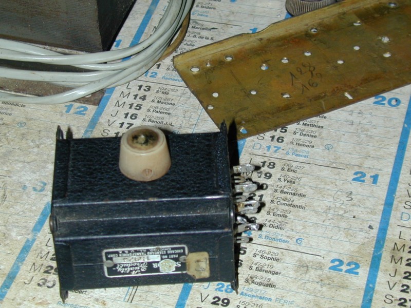

j'ai enlevé le cadre et il y a le petit transfo et 2 condensateurs papier prés de la el 84
| Sujet : condensateur papier Nouveau | De wadeck Le 04-02-2011 à 10:54 sta |
| Sujet : condensateur papier Nouveau | De omale 13 Le 04-02-2011 à 11:41 cms |
bonjour wadeck
en bas de la photos celle du 4.2 a10heure 22 il y a une résistance en bas a gauche qui et souder sur
une barrette relais dit moi la couleur des anneaux, important
les soudure ne sont pas belle contrôle les ,et le support de lampe el 84 a bien chauffer
il doit être oxyder le changer ou bien le nettoyer comme il faut,
change le condo c28 20 nf en parallèle sur le primaire du transfo de sortie (= ts)
et puis il faudras faire des relever de tension
omale 13
| Sujet : condensateur papier Nouveau | De wadeck Le 04-02-2011 à 12:20 sta |
la petite resistance en bas a gauche gris rouge marron or R26 = 820R 0.25w 5%
le condo c28 sur la photo il est ,?
le petit transfo il a 2condo le plus petit a coulé
| Sujet : condensateur papier Nouveau | De omale 13 Le 04-02-2011 à 13:42 sta |
wadeck
la resistance r26 doit avoir une valeur de 820k ohms gris rouge jaune et or
et non 820ohms gris rouge marron or
peut me faire un dessins du support de la lampe avec les connections et les composant
qui luis sont raccordé(el 84)
omale 13
| Sujet : condensateur papier Nouveau | De omale 13 Le 04-02-2011 à 14:14 cms |
wadeck
un oublie ,j'ai écrits (peut me faire )il faut lire( peut tu me faire)
omale 13
| Sujet : condensateur papier Nouveau | De wadeck Le 04-02-2011 à 15:54 sta |
sur le petit transfo le petit condo on vois 100pf
sur le plus gros on vois 0.1n 500v.s merci
pour le dessin je te le fait
| Sujet : condensateur papier Nouveau | De omale 13 Le 04-02-2011 à 17:03 cms |
wadeck le gros condo comme tu dit ,une de ses borne et 'elle connecté au point commun de deux resistance
de 1.8 k ohms marron rouge rouge si oui c'est le condo c30 0.1µf =100nf
et le petit comme tu dit 100pf je ne voie pas je ne l'ai pas trouvais et tu sur de 100pf
condo sous verre 100pf
omale 13
| Sujet : condensateur papier Nouveau | De wadeck Le 04-02-2011 à 18:03 sta |
le gros condo une de ces borne et conecté a la premiére resistance au rouge violet rouge argent a la 2 éme resistances argent rouge violet rouge le point commun c'est argent
la valeur de rouge violet rouge argent =?
100pf oui
| Sujet : condensateur papier Nouveau | De wadeck Le 04-02-2011 à 18:13 sta |
le petit condo 100pf va de la barette 2 a la barette 8 et de la barette 8 elle va au potentiométre avec un fil de couleur rouge
| Sujet : condensateur papier Nouveau | De omale 13 Le 04-02-2011 à 18:32 cms |
rouge violet rouge argent =2.7 k ohms 10%
pour les resistance il n'y a pas de sens or 5% ou argent 10 % ses la tolérance, mes parfois la ou elle est placer
elle devient le multiplicateur,,pour le condo ses bien c30 0.1µf =100nf
pour les resistance il y a 2.7k sur ton poste au lieu de 1.8k ses pas grave (1.8k sur le schéma)
omale 13
| Sujet : condensateur papier Nouveau | De wadeck Le 04-02-2011 à 19:43 sta |
ok pour le c30 0.1µf=100nf combien de volt
et pour l'autre condo papier le petit a coté du c30 100nf
| Sujet : condensateur papier Nouveau | De omale 13 Le 04-02-2011 à 19:50 cms |
630 volt ,et l'autre je n'ait pas encore trouvais
omale 13
| Sujet : condensateur papier Nouveau | De wadeck Le 04-02-2011 à 20:59 sta |
100 nf 630v il m'en reste
le petit condo a fondu je vois capa 00 nf ou pf il i a un chiffre ou plusieure devant mais pas moyen de le lire mois je vois pf
ou ce trouve le petit transefo sur le schémas
| Sujet : condensateur papier Nouveau | De omale 13 Le 04-02-2011 à 21:09 cms |
ok je crois c31 2000pf =2nf 630 volt
n oublie pas le dessin tu dessine comme tu voie (le dessous de l'el 84)
omale 13
| Sujet : condensateur papier Nouveau | De wadeck Le 04-02-2011 à 21:16 sta |
c'est peut étre pour ca que je n'ai pas de volume quand je tourne le bouton
les 2 condos papier sous verre sont fondu le brai a coulé
merci omale
bonne nuit
| Sujet : condensateur papier Nouveau | De omale 13 Le 04-02-2011 à 22:06 cms |
non, si il y a une erreur sur r 26 le signal se retrouve tout a la masse
ses pour cella qu'il faut que tu face un dessin
car sur les photos je ne distingue pas bien,tu dessine le support de la lampe avec les broche (support el 84)
et les composant qui y sons connecter bien lisible surtout la resistance ou il y avez le cure dent
omale 13 a demain
| Sujet : condensateur papier Nouveau | De wadeck Le 05-02-2011 à 13:01 sta |
bonjour le bleu c'est c26 22uf 35/40volt
le rouge c'est 22nf/630v
pour la petite résistance tout en bas 800ohms je vais la changer contre 820k ohms c'est la que je me suis trompé
| Sujet : condensateur papier Nouveau | De omale 13 Le 05-02-2011 à 14:54 sta |
bonjour wadeck
le fil qui part de la broche 7 fil jaune vat'il au petit transfo qui alimente le hp
et tu sur de ne pas t'être tromper quant tu a remis les composant ,
sur le dessin a droite au point commun de la 220k ohms et de la 820k ohms je ne voie pas
le condo de 22nf le c24 celui qui amène le signal de la plaque de la 6au6,,
la resistance ou il y aurais l'erreur sa saure la r 24 =220k ohms,
sur le dessin que tu a fait broche 2 égale grille et broche 7 égale sortie plaque
vers le ts fil jaune, (ts = transfo de sortie)
a+omale 13

j'ai changé le condo 800ohms par le800k ohms c'est celui ou il i a le cure dent c26
j'ai refais toute les soudures au propre
j'ai mis le condo 100 nf 630 volts c30
il reste le plus petit condo papier a coté du c30
| Sujet : condensateur papier Nouveau | De wadeck Le 05-02-2011 à 16:18 sta |
je regarde le schémas du schneider rhapsodie 1958
| Sujet : condensateur papier Nouveau | De wadeck Le 05-02-2011 à 16:53 sta |
oui le fil broche 7 fil jaune par au petit transfo
broche 1=rien
broche 2= la resistance rouge rouge orange
broche 3=condo bleu 22 uf 35/40 volts+résistance marron créme jaune marron argent
broche 4= fil qui va a la barette+le fil rouge
broche 5= fil blanc
broche 6=rien
broche 7=condo 22nf 630v qui va au fil jaune et a la barette et a la resistance 820k ohms
broche 8=rien
broche 9=blanc
| Sujet : condensateur papier Nouveau | De omale 13 Le 05-02-2011 à 17:08 cms |
ses bon on regarde le même,,,tu écris condo 800 ohms au lieu de dire resistance 800k ,,ses pas grave j'ai compris mes fait attention
c31 = 2nf =2000pf 630 volt,a tu nettoyer le support les contact de l'el84 il na pas une belle gueule
regarde sur le schémas r24=220k ohms je cois que le problèmes est la
la resistance de 820k ohms elle y et sur le dessin que tu ma fait complètement a droite a cote du support deux broche
ses dommage que tu soit loin

wadeck je crois que le problème est sur la broche 7 il n'y a pas de resistance de 820k ohms regarde le schémas
omale 13
| Sujet : condensateur papier Nouveau | De wadeck Le 05-02-2011 à 18:11 sta |
non gris et froid le temp
| Sujet : condensateur papier Nouveau | De wadeck Le 05-02-2011 à 18:39 sta |
oui tu a raison c'est bien la resistance 820k ohms qui et sur le support 3 broches tout en bas du schèmas
j'ai nettoyé le support et les contact de toutes les ampoules
donc la C31 serait le petit condo sur le ts
merci pour ton aide omale 13
| Sujet : condensateur papier Nouveau | De wadeck Le 05-02-2011 à 19:19 sta |
C24 22nf 1000 volts il m'en reste 2 et mkp 0.022µf 630volts il m'en reste 2
R24 220k ohms 3:3W il m'en reste 2
| Sujet : condensateur papier Nouveau | De wadeck Le 05-02-2011 à 19:22 sta |
je sais pout le temps il i a un s haut bout de temps merci
| Sujet : condensateur papier Nouveau | De wadeck Le 05-02-2011 à 19:52 sta |
omale pour C31 il me reste 4 condos de 2.2nf 630volt =2200 pf 630volt
je peut le métre pour C31
merci
| Sujet : condensateur papier Nouveau | De omale 13 Le 05-02-2011 à 21:17 cms |
oui tu peut

oui ca roule je met le C31 2.2nf 630volt
le c28 20 nf 1000volt sur le schémas je met un 22nf 1000 volt je ne vois pas ou il se trouve
et le c27 10 nf 1000v sur le schémas je met un 10nf 630volt il i en a pas je doit le métre mais ou

| Sujet : condensateur papier Nouveau | De omale 13 Le 06-02-2011 à 11:59 cms |
c 27 = condo spécial y2 car il est brancher au châssis et phase ou neutre tout dépend comme tu branche la prise
c 28 sur le primaire du ts
omale 13
| Sujet : condensateur papier Nouveau | De omale 13 Le 06-02-2011 à 13:24 cms |
wadeck pour c27 si tu ne trouve pas de condo y2 tu mets a la place deux condo x2 250 volt 33nf en série(=11.5nf 500 volt)

j'ai un 100pf 500volt mica argenté
3 condos 47 nf 250 volt

oui c'etait un condo papier le verre était cassé et il coulait alors je l'ai enlevé j'aurais du noter ou il était
c28 le primaire du ts c'est ou
| Sujet : condensateur papier Nouveau | De omale 13 Le 06-02-2011 à 14:26 cms |
le primaire du ts ses la ou les deux fil parte au hp les deux autre borne ses le primaire (les deux fil parte du secondaire du ts vers le hp )
généralement les deux du centre = le primaire les deux a l'opposer ses le secondaire

le condo C28 sur le primaire du HP il n'i en a pas ou le métre
s"i il en faut un
| Sujet : condensateur papier Nouveau | De omale 13 Le 06-02-2011 à 16:38 cms |
wadeck
il n'est pas forcement sur le ts ,il et entre la sortie plaque de la el 84 qui alimente une borne du ts et le +qui alimente l'autre borne du ts
me comprend tu ( des fois il n'y en a pas )
a+
| Sujet : condensateur papier Nouveau | De omale 13 Le 06-02-2011 à 16:52 sta |
oublie ,et de-fois il y en a un entre la sortie plaque et la masse,

| Sujet : condensateur papier Nouveau | De wadeck Le 06-02-2011 à 17:14 sta |
ok
j'ai trouvé la trace du condo C27 10nf 1000v je te met la fléche et au bout de la fléche il i a le reste de la soudure du condo c27
| Sujet : condensateur papier Nouveau | De lebon Le 06-02-2011 à 17:34 cms |
Wadeck :
En examinant les composants sur les photos, on arrive à les repérer sur le schéma du Schneider Rhapsodie 57 et non pas du 58.
| Sujet : condensateur papier Nouveau | De omale 13 Le 06-02-2011 à 18:03 cms |
merci LEBON
moi je ne ses pas mettre de photos,
WADECK ,pour c27 tu fait comme je test dit le 06.02 a13 heure 24
a+omale 13

A propos du Wattmètre attention !! Il y a un enroulement tension et courant avec plusieurs calibres . Bien faire attention au calibre tension quand on fait une mesure. Si la tension est réellement 220V par exemple et que la déviation n'est pas assez grande, le réflexe est de changer de calibre NON .A ce moment là on voit un brouillard en dessous la glace qui indique l'enroulement tension est surchargé et la déviation n'a pas augmenté.
Souvenirs de sales notes pendant les manip en labo sur des courant alternatif avec des éléments comme des selfs et condos. Ne pas oublier le déphasage

Radiolo
| Sujet : condensateur papier Nouveau | De wadeck Le 07-02-2011 à 12:24 sta |
bonjour omale 13 voila
j'ai trouvé un condo de 20k 160volt qui va au potentiométre le fil est de couleur vert
le condo 20k 160volt je met quoi a la place il et fondu merci merci a vous tous
| Sujet : condensateur papier Nouveau | De wadeck Le 07-02-2011 à 12:54 sta |
je vais changer les trois la il vont tous au potentiométre de volume
1( 40k 150volt)=47nf 250volt
2(20k 160volt)=?????
3(W48 WWX 0,25 150volt)=????? en haut a droite de la photo les 3 condos marron qui sont sur la borne a 4 plots a droite en haut
| Sujet : condensateur papier Nouveau | De omale 13 Le 07-02-2011 à 12:56 cms |
bonjour WADECK
a la place tu mets 22nf 250volt
je te téléphone dans l'après midi
a+ omale 13

330nf 250v et 22nf 250v pas trouvé
| Sujet : condensateur papier Nouveau | De wadeck Le 08-02-2011 à 16:25 sta |
trouvé 330nf 275v classe x2
47nf 250v mkt
22nf 630v pas de 250v pour le 20k 160volt ,,??

| Sujet : condensateur papier Nouveau | De omale 13 Le 11-02-2011 à 11:38 cms |
WADECK
pour 20k 160v =20nf 200 ou 250 volt
pour 0.25 150v =250nf 250 volt ,,valable uniquement si 0.25µf
a+omale 13
| Sujet : condensateur papier Nouveau | De wadeck Le 11-02-2011 à 17:13 sta |
il n'i a rien d'autre d'inscrit EFC0 w48wwx 0.25 150v
| Sujet : condensateur papier Nouveau | De wadeck Le 11-02-2011 à 17:15 sta |

le premier en haut je l'ai changé cetai le 40k 150v j'ai mis un 47nf 250v
en dessous ili a le20k 150v je vais métre un 20nf 250v
et le gros en dessous EFCO W48WWX 0.25 150volt je met 250nf 250v

| Sujet : condensateur papier Nouveau | De wadeck Le 11-02-2011 à 19:53 sta |
il reste 3 resistances omale 13
la premiére prés de la EZ 80
| Sujet : condensateur papier Nouveau | De wadeck Le 11-02-2011 à 19:55 sta |
et la meme que celle au centre
| Sujet : condensateur papier Nouveau | De wadeck Le 11-02-2011 à 20:00 sta |
| Sujet : condensateur papier Nouveau | De wadeck Le 11-02-2011 à 20:01 sta |
| Sujet : condensateur papier Nouveau | De wadeck Le 11-02-2011 à 20:07 sta |
| Sujet : condensateur papier Nouveau | De wadeck Le 11-02-2011 à 20:10 sta |
la troisieme et sur la EL 84
| Sujet : condensateur papier Nouveau | De wadeck Le 11-02-2011 à 20:12 sta |
| Sujet : condensateur papier Nouveau | De omale 13 Le 11-02-2011 à 20:38 sta |
wadeck
pour la resistance brûler il faut savoir exactement dout elle part et ou elle atterrie
si on veut la retrouvez il ne faut pas se tromper
a+
| Sujet : condensateur papier Nouveau | De wadeck Le 12-02-2011 à 12:41 sta |
bonjour pour cette resistance orange blanc rouge argent=3900 ohms+ - 10%
| Sujet : condensateur papier Nouveau | De omale 13 Le 12-02-2011 à 13:38 cms |
oui qui ya t'il pour cette resistance de 3.9k ohms
a+
| Sujet : condensateur papier Nouveau | De wadeck Le 12-02-2011 à 14:58 sta |
c'est la meme que celle prés de la EZ80
| Sujet : condensateur papier Nouveau | De wadeck Le 12-02-2011 à 15:03 sta |
la EL84 la resistanse qui va sur le 3éme plots de la lampe
| Sujet : condensateur papier Nouveau | De wadeck Le 12-02-2011 à 15:04 sta |
| Sujet : condensateur papier Nouveau | De wadeck Le 12-02-2011 à 15:11 sta |
| Sujet : condensateur papier Nouveau | De wadeck Le 12-02-2011 à 17:42 sta |
omale 13
la commande est partie a+

Avec l'aide que vous me données tous, j'ai arrivé a remaitre en route un teppaz radio balad

omale 13 j'ai reçu le reste
| Sujet : condensateur papier Nouveau | De wadeck Le 17-02-2011 à 19:44 sta |
ce s'ont les deux condensateures le petit 20k 150v et le plus gros 0,25 150v
| Sujet : condensateur papier Nouveau | De omale 13 Le 17-02-2011 à 20:03 sta |
ok j'ai vu tu peut les remplacer, fait des soudures propre
si les connections sons trop courte ne mes pas des fil trop épais
a+
| Sujet : condensateur papier Nouveau | De wadeck Le 18-02-2011 à 15:39 sta |
condensateures 20k 160volt
condensateures 0,25 150volt

bonjour omale 13 le poste marche bien regarde le 22 01 2011 a 21h 48 la photo du poste et la pour le bouton gauche a+
| Sujet : condensateur papier Nouveau | De omale 13 Le 24-02-2011 à 22:29 cms |
bonsoir wadeck
sur la photos il manque le bouton central ses bien cella ,inter + volume
si j'en trouve un je te l'envoie.
a+ omale 13
ps prudence avec le condo variable ses fragile,

je suis en retare ; les 4 silenblocs sont hs j'ai remonté le condo variable et la rien du tout
je le re-demonte a+

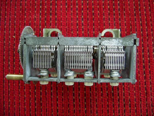

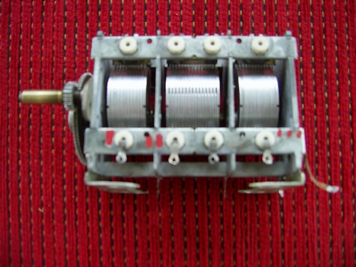

omale 13 j'ai testé le condo variable tout et bon je le remonte et tout va bien les stations de gauche a droite jusqu'au bout, maitenent je passe au moteur de la platine tourne disque le moteur ne tourne pas

| Sujet : condensateur papier Nouveau | De slouptoouut Le 02-03-2011 à 19:33 sta |
Déja, tourne t'il librement à la main aisément ?
Si : non=> les paliers sont peut être "gommés" (tenter d'huiler sur place et de tourner a la main pour répartir l'huile ...et obtenir une rotation aisée et sans points durs, sinon, démonter ) A moins que le rotor soit carrément coincé par la rouille !? (démonter tout, gratter le plus gros, toiler les pièces, huiler ...)
Si oui : le moteur démarre t'il a la main en le metant sous tension puis en le "lançant" ? (si oui : le(s) condensateur(s) sont peut être mauvais ...ou, dans le cas de plusieurs enroulements distincts , il y a un des enroulements de coupé ou débranché ...Si non, le moteur est probablement soit carrément grillé, soit non alimenté
| Sujet : condensateur papier Nouveau | De wadeck Le 02-03-2011 à 20:24 sta |
bonsoir regarde le branchement sur la photo il y a une laméle de cassé sur l'intérupteur le fil bleu et bon mais le marron avec le condo et cassé
| Sujet : condensateur papier Nouveau | De wadeck Le 02-03-2011 à 20:30 sta |
slouplouut oui la laméle et cassé sur le haut de l'interupteur donc le condo doit aller avec le fil marron a l'interupteur je crois
| Sujet : condensateur papier Nouveau | De omale 13 Le 02-03-2011 à 20:37 sta |
bonsoir a tous
wadeck, aujourd'hui je n'es pas trouvez l'inter j'ai trop de bordel
demain je cherche encore je vais bien trouvez et le bouton aussi
pour le contrôle on pourrai faire un shunt pour simuler l'inter
a+ omale 13
| Sujet : condensateur papier Nouveau | De wadeck Le 02-03-2011 à 20:46 sta |
je vient de trouvé des saphir 33/45t et 78 t pour melodyne pour 5euros chaque saphir il en reste 4 de chaque
| Sujet : condensateur papier Nouveau | De omale 13 Le 02-03-2011 à 20:47 sta |
wadeck tu doit mettre en contact le fil bleue et le fil marron
qui vont a l'inter
a+
| Sujet : condensateur papier Nouveau | De wadeck Le 02-03-2011 à 20:50 sta |
omale13 j'ai fait comme tu a di ça tournne merci donc le probléme vient bien de la lamele cassé

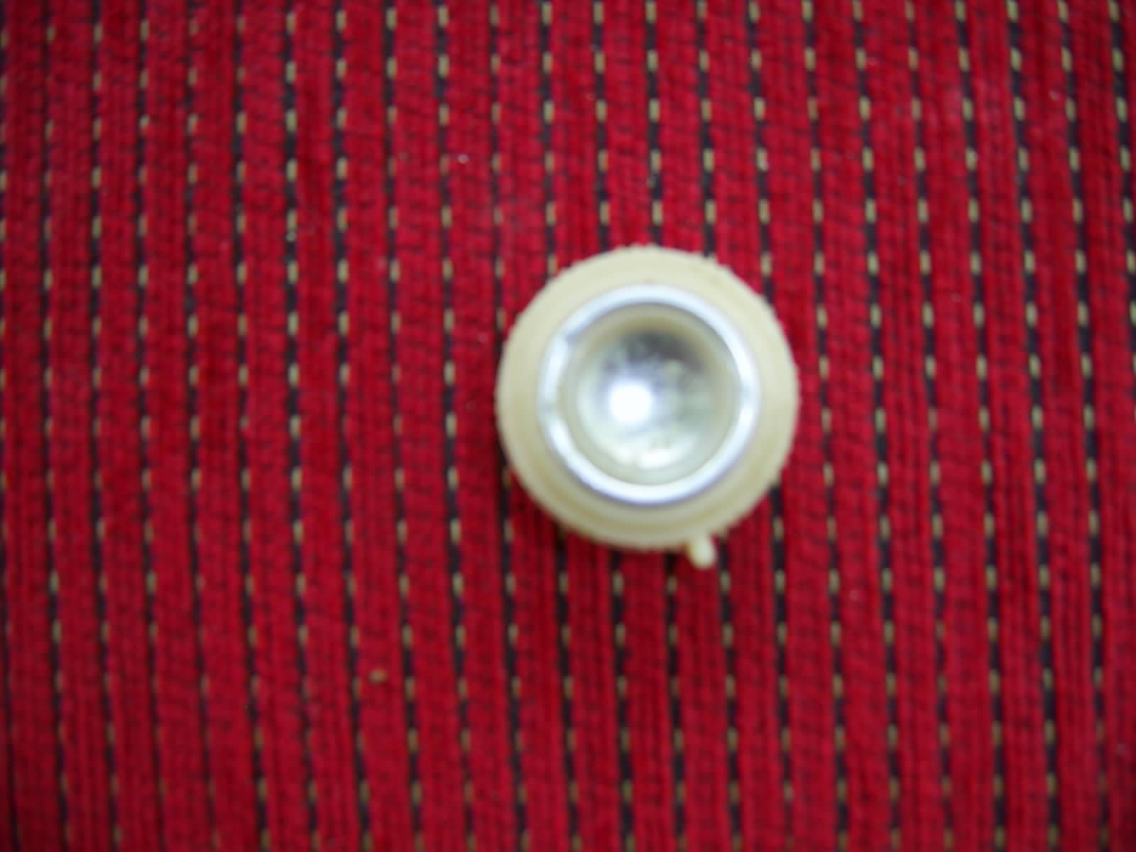

recherche toujour bouton pour poste schneider diamétre exterieure 32,6mm interieure 3,65mm
