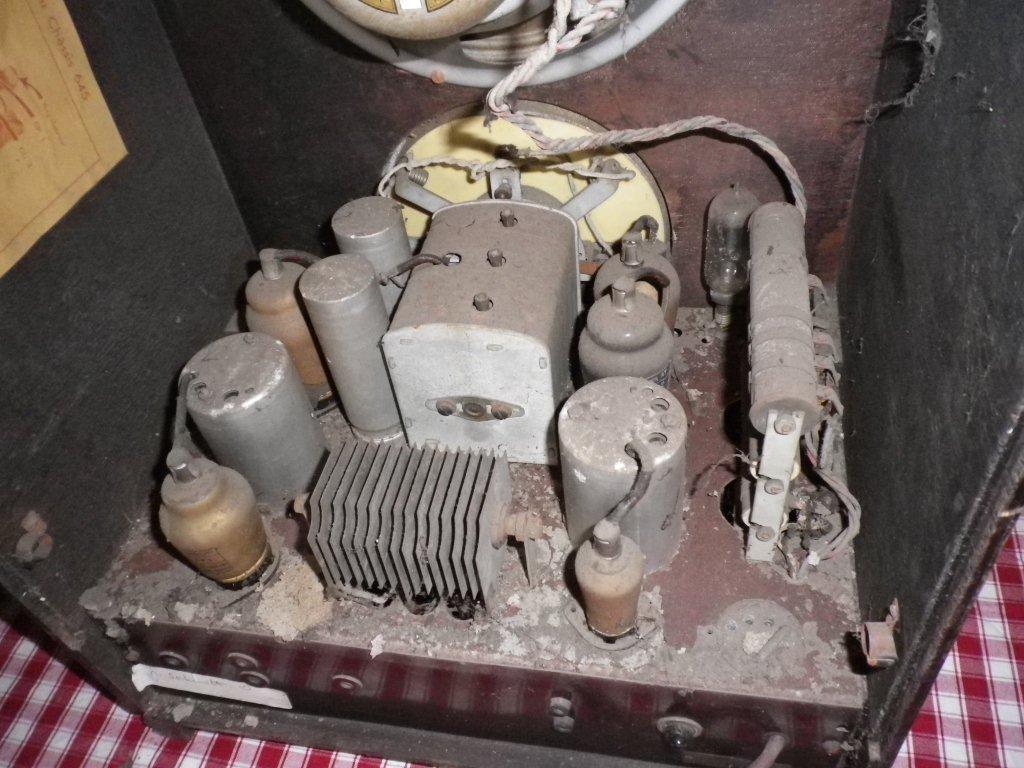

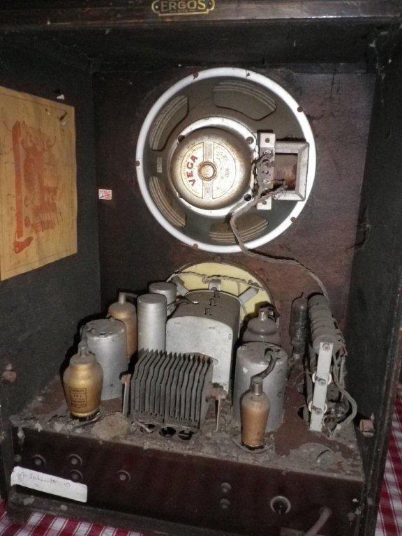

Je viens d'hériter d'un poste familiale ERGOS de type 645.
Je n'ai strictement aucune connaissance quant à la restauration ou à l'utilisation possible de cet appareil. Toutefois je souhaiterais le remettre en état tant que possible car je tiens beaucoup à cet objet.
Merci de vos conseils.

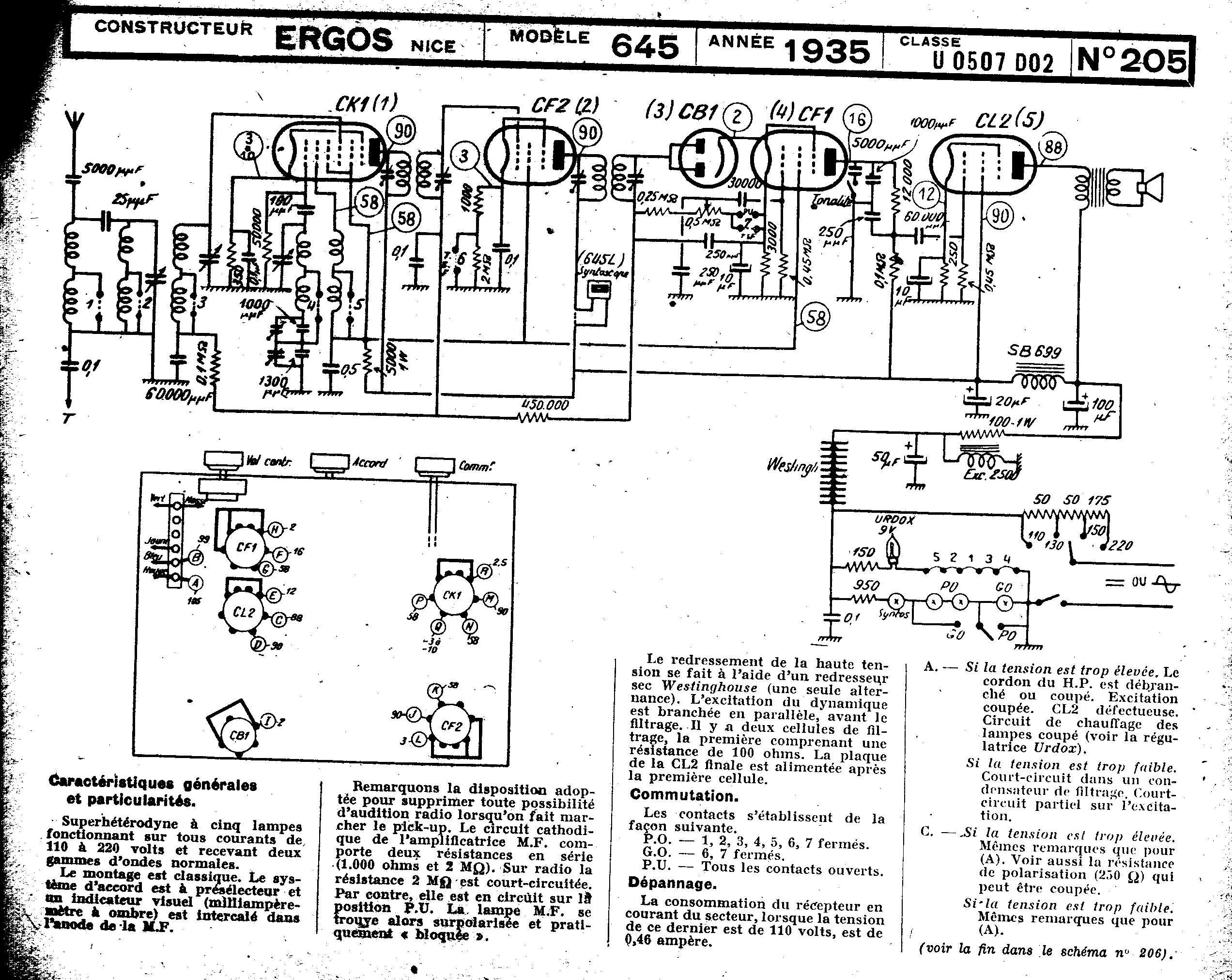

Voici le schéma qui vient du Grand Livre,
Je peux aider à condition de ne pas habiter trop loin de chez vous. J'habite à Paris

Effectivement j'ai trouvé dans le "Grand Livre" quelques informations sur ce poste et ce schéma.
Maintenant je n'ose pas trop mettre les mains dedans et ne sait ce qui est en état ou pas.

Sujet : ERGOS Type 645 Nouveau | De Michel 87 Le 08-01-2011 à 12:46 sta |
Outre les chimiques à remplacer, le redresseur Westinghouse est certainement HS !
Lors de son remplacement par une diode, penser à intercaler une résistance de valeur et de dissipation suffisantes pour compenser la forte résistance interne de ce type de redresseur sec.

Sujet : ERGOS Type 645 Nouveau | De Pierrot du 82 Le 08-01-2011 à 14:26 cms |
Ce châssis est délicat à remettre en route : c'est un tous-courants, càd que le châssis métallique est relié au secteur, que le redresseur est HS, les résistances de mise en 220 V aussi, sans compter la régulatrice URDOX (oxyde d'Uranium) pour la protection des filaments...

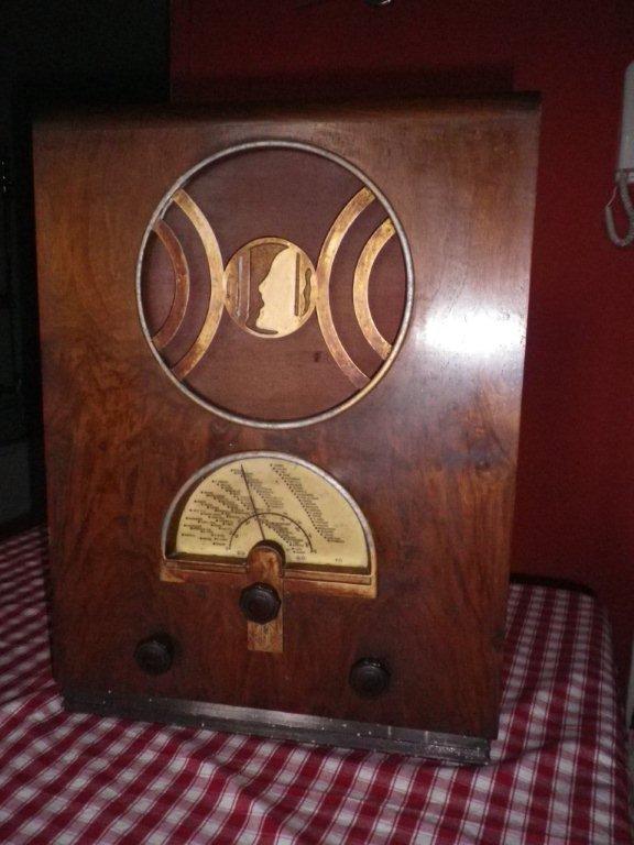

Sinon pour les collectionneurs expérimentés, s'agit-il d'une belle pièce ou d'une pièce plutôt classique sans trop d'intérêt ?
Sujet : ERGOS Type 645 Nouveau | De Roland B Le 09-01-2011 à 13:29 sta |
Vous avez là un poste digne d'interet qu' il me plairait de remettre en état mais vous êtes biennn trop loin de chez moi pour que je puisse vous rendre ce service.Comme dit Pierrot,essayez de trouver quelqu'un près de chez vous qui vous fera participer à l'opération
Roland
Sujet : ERGOS Type 645 Nouveau | De bobosse Le 09-01-2011 à 13:42 sta |
Il s'agit d'une pièce classique, Il est en bon état exterieur plutôt beau. Mais il faut savoir la valeur sentimentale que l'on veut lui donner. J'ai investi quelques 200 euros dans un Perfecta familial pour sa restauration à neuf parce que c'était le poste de mon père sur lequel la famille écoutait, dans les années 50, Geneviève Tabouit, la famille Duraton, Carmen et La hurlette, Zappy Max dans "ça va bouillir". Tout ceci sur Radio-Luxembourg.
Ma soeur l'a aujourd'hui récupéré et j'en suis fort content. Mais si j'avais eu à le revendre, j'en aurais récupéré 80 euros au maximum après restauration. Il ne faut pas espérer un quelconque bénéfice surtout si l'on a n'a pas de stock de pièces sous la main
