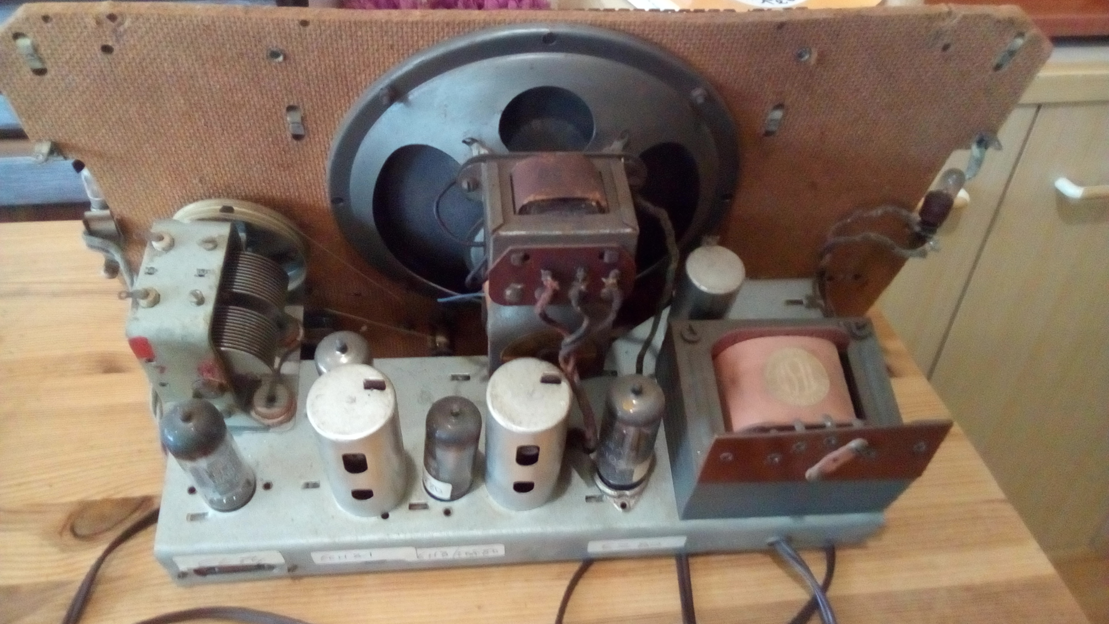

| Sujet : Larrieu et Reela Nouveau | De nickpark Le 14-10-2017 à 21:23 sta |
J'en ai un. et elle marche
mais, Je ne trouve pas l’entrée PU a première vu!
| Sujet : Larrieu et Reela Nouveau | De nickpark Le 14-10-2017 à 21:24 sta |
| Sujet : Larrieu et Reela Nouveau | De HLJ Le 15-10-2017 à 09:19 sta |
Effectivement il ne semble pas avoir de prise PU, c'était le cas sur des postes bas de gamme et bon marché, pour réduire les coûts de construction.
Vous pouvez souder un câble blindé sur le potentiomètte de volume, vouy y trouvez trois cosses :
1) Celle qui est reliée à la masse, ou à la ligne CAG
2) La cosse centrale (qui corresond au curseur) qui va à la grille de la préamplificatrice BF via un condensateur.
3) Celle où arrive le signal de la détection, c'est là où il faut souder le conducteur central du câble blindé, le conducteur externe (blindage) est à souder sur la masse du châssis.
| Sujet : Larrieu et Reela Nouveau | De HLJ Le 15-10-2017 à 10:48 sta |
Re-bonjour Nick,
En allant voir la fiche de ce poste sur le GL de doctsf ici : https://www.doctsf.com/gr…, j'ai constaté que vous y avez ajouté les photos de votre poste.
Il me semble que sur la photo du châssis le nombre et le type des lampes (noval au lieu de miniature ?) ne correspond pas au jeu de lampes noté dans la fiche, il se pourrait qu'il y existe plusieurs version du châssis pour ce poste avec des jeux de lampes différents, quel est le jeu de lampes de votre poste ?

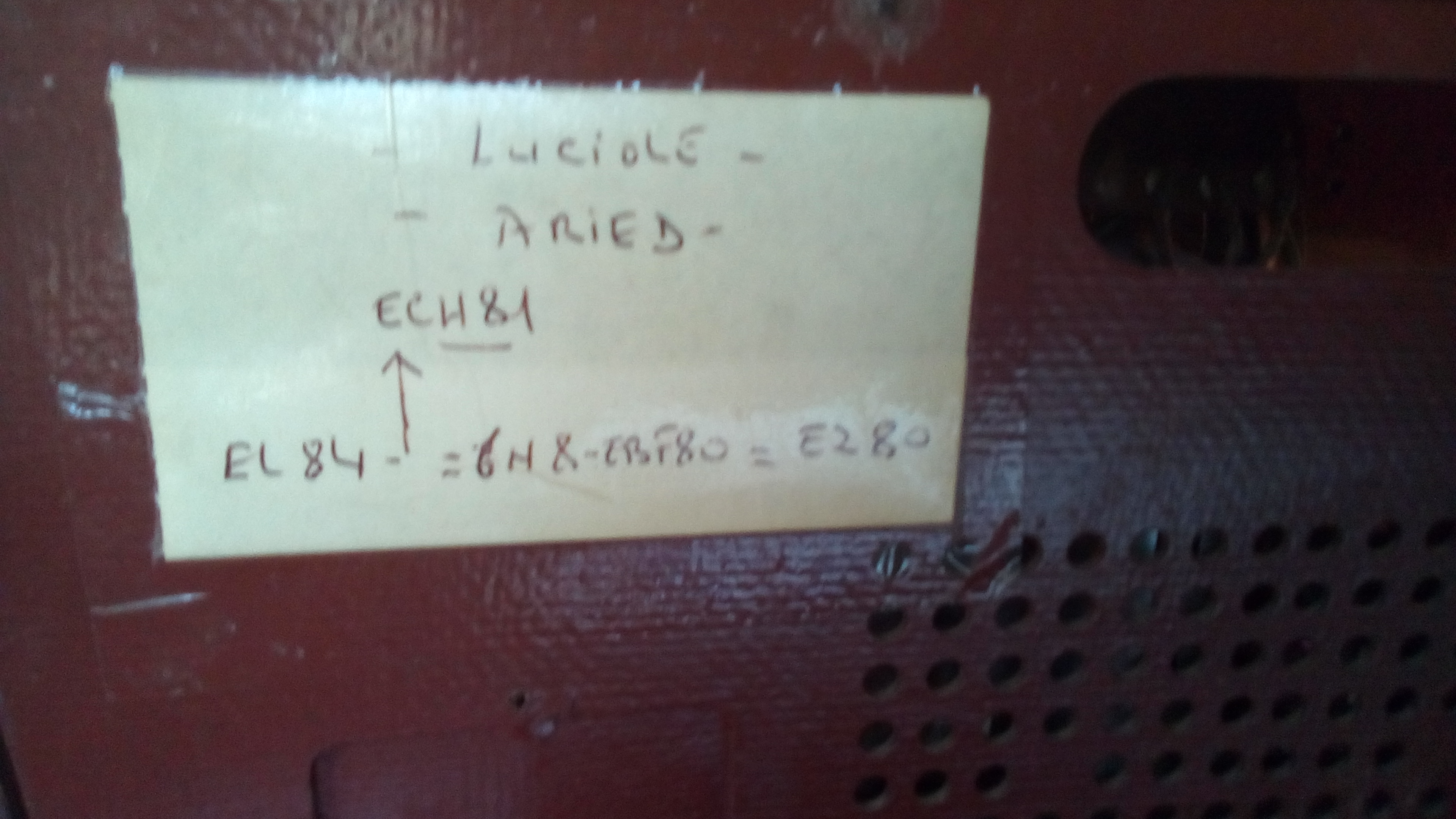

| Sujet : Larrieu et Reela Nouveau | De Masterorion Le 15-10-2017 à 15:49 cms |
Elles sont annotées sur le carton AR semble t'il. PJ N°1 du 14-10-2017 à 21:23.
| Sujet : Larrieu et Reela Nouveau | De HLJ Le 16-10-2017 à 14:02 sta |
Merci, je n'avis pas remarqué, la fiche du GL est complétée avec le 2ème jeu de lampes.
Il se pose la question de savoir si ce poste est un montage reflex ou non, vu qu'il n'y a pas de préamplificatrice BF, c'est aussi certainement pour cette raison qu'il n'a pas été prévu de prise PU

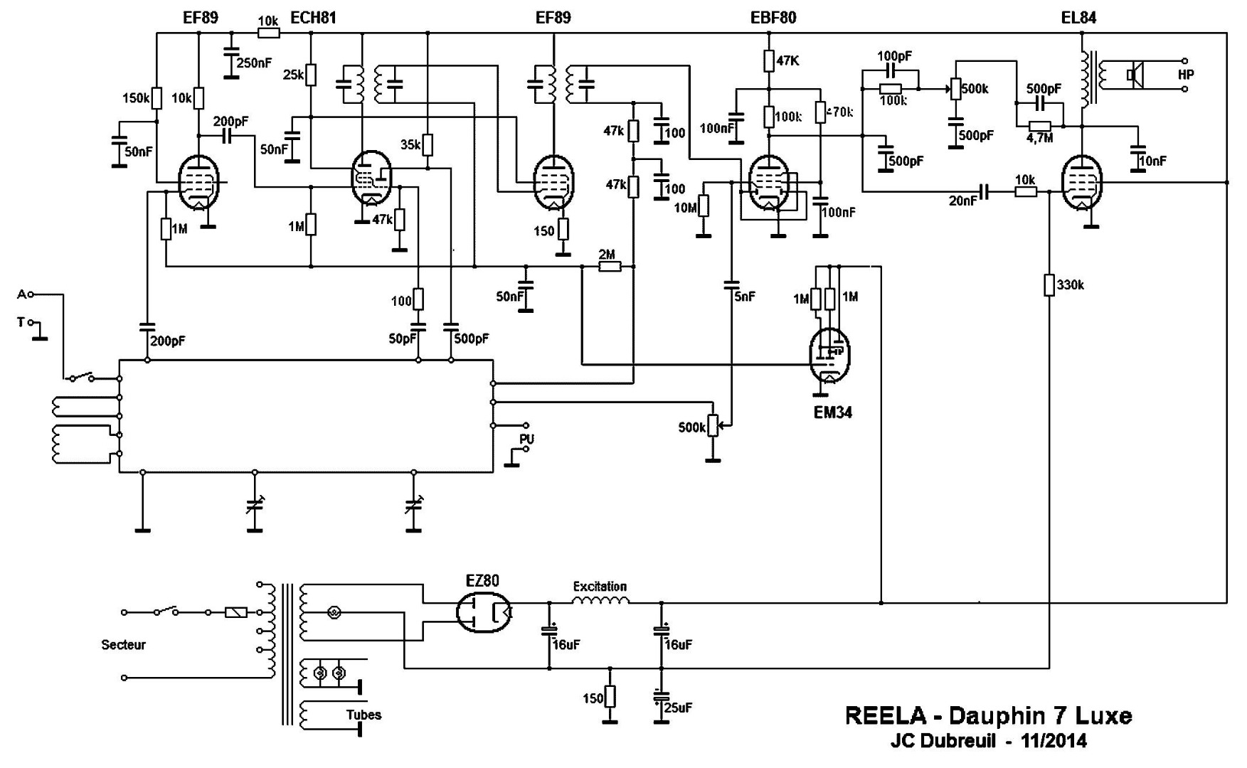

Effectivement, mettre l’entrée sur le pot est une très bonne idée. Il y a comme même un position sur le sélecteur de bandes, un position PU ! lol! Il suffit de regarder un peu de quo c'agir électriquement et puis Je peut mettre un bluetooth ''cachée'' dessus.
Le schéma fait par un certain M. JC Dubreuil que J'ai trouvée semble d’être le bonne.
Je l'ajoute.
| Sujet : Larrieu et Reela Nouveau | De HLJ Le 17-10-2017 à 00:17 sta |
Non ce schéma ne correspond pas à votre poste qui n'est équipé que des 4 lampes suivantes :
ECH81, EBF80, EL84, EZ80
Celui que vous avez joint en comporte 7, ce n'est pas du tout la même chose.
Salutations.
