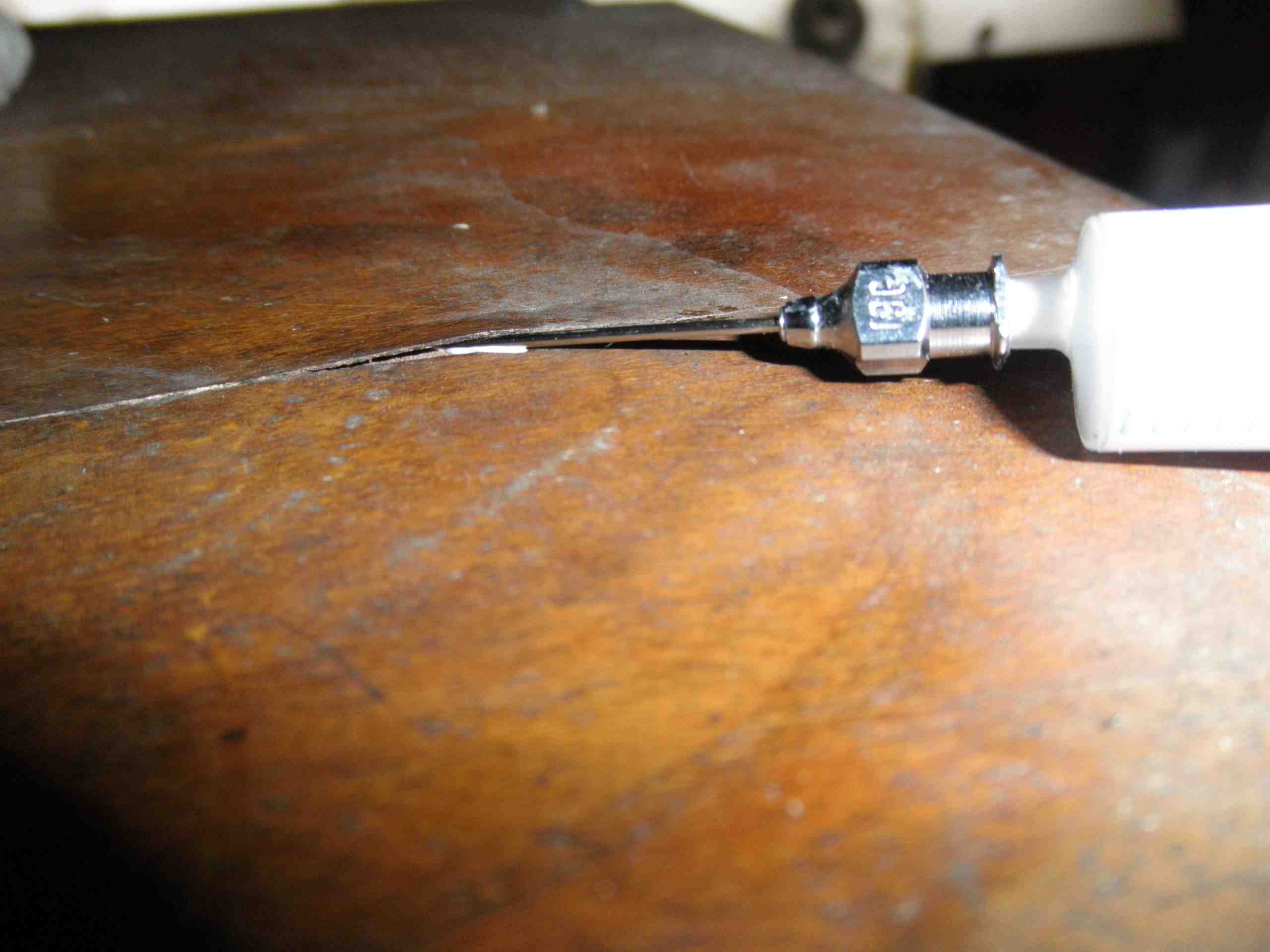

Pour le plaquage j'ai testé l'injection de colle blanche à la seringue
sur un plaquage décollé.
Actuellement en ponçage et tout et tout je verais un fois fini l'effet produit
Ce n'est pas super plan mal cela ratrappe bien quand même...

Soyez optimiste et osez le collage "à la seringue" comme ci dessus. Mettez bien sous presse et laissez sécher.
Très souvent, après ponçage et revernissage, c'est nickel.
Bien sûr, si le placage est pourri, inutile de tenter l'opération.

Oui, osez, mais en intercalant un papier d'alu entre placage et cale car parfois on colle carrément la cale au boitier, et alors ...

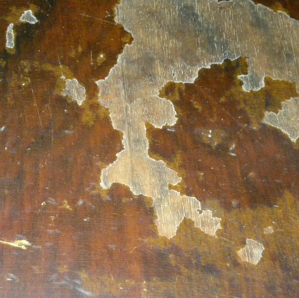

Bonsoir, bon intéressant tout ça mais ça n'a pas l'air simple. J'ai retrouvé un carton plein de feuilles de placage que m'avait donné mon père (lui les utilisait pour allumer son feu) . Je vais peut-être tenter quelque chose avec ça.

Magnifiques ces feuilles
Si il y en a une ou deux en rab dans l'essence claire, je suis preneur en ce cas me contacter par mp , merci

j'ai mis du film alimentaire entre placage et cale de serrage; j'avais oublié de le dire.
je n'ai eu aucun mal à l'enlever.

le recollage a la seringue, c'est tout bon!
