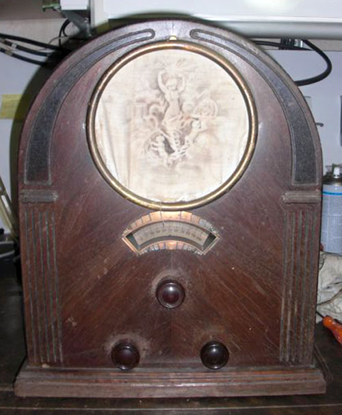

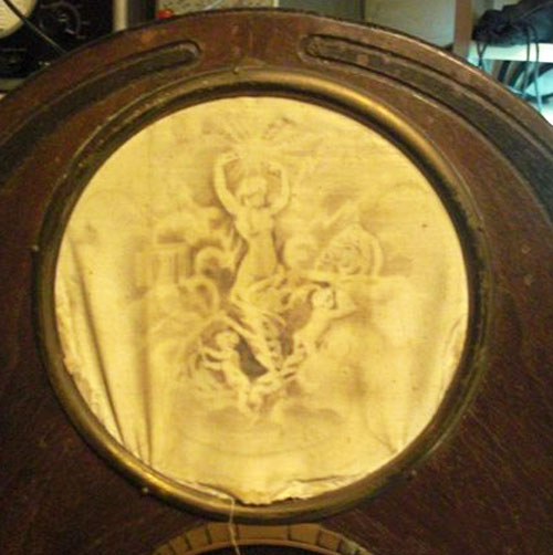

Qui peut m'aider à identifier ce poste chapelle inconnu, dont le tissu de hp est orné d'une belle inconnue, en tenue fort légère L'étoile au dessus de sa tête évoque peut être POLER ?
Lampes, série 2,5 V filament :
EY 624 Mazda / 2 lampes marquées 435, marque De Forest Audion / 80 / Finale absente, support 5 broches.
Transfo alim marqué AVIA-RADIO
Merci à tous les spécialiste fréquentant ce forum. Toutes infos bienvenues.

46 ou 47 certainement une 47 plus courante à cette époque

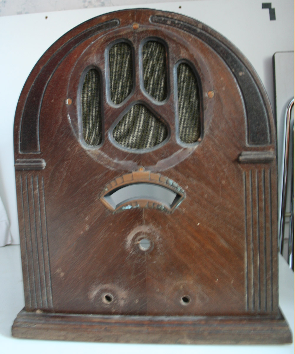

GROSSE SURPRISE au démontage : la charmante personne ne semble être qu'un "maquillage", au dessous duquel on retrouve la grille d'origine, avec son tissu peut être d'origine aussi !!
La vraie question est donc de savoir POURQUOI, le poste a été ainsi maquillé.
Hypothèse loufoque et fantasmatique :
Il y avait, parait il, dans les établissements comme le Sphynx, ou le Panier fleuri, célèbres bordels de luxe d'avant guerre des radios de ce genre, plus ou moins "ornées" de sujets galants ou coquins, remplacés d'ailleurs après 1945, par les postes "miroirs". La clientèle huppée (politiques, sportifs, artistes en vue etc...) semblait apprécier ce genre de radios : serions nous en présence d'un tel spécimen ?

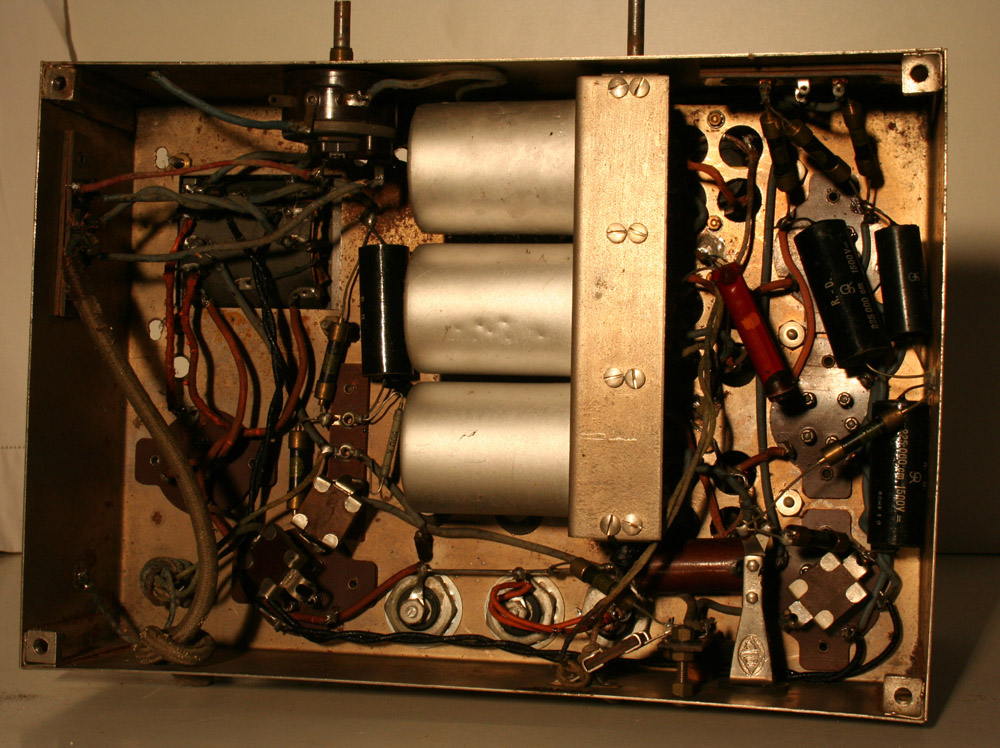

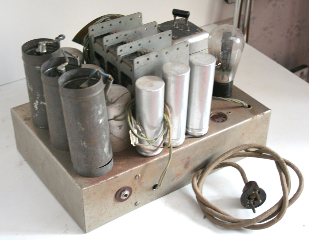

ça ressemble beaucoup a un poste chapelle américain des années 30 (genre Philco, Pilot, atwater-kent ...) la forme, le jeu de lampes, la présence d'entrés sur jack 6,35 , le type du CV , sont autant d'indices qui prouverais que c'est un poste américain "classique" des années 30 ...Mais ayant été modifié , il y a en effet :
-la toile du HP surajoutée ( apparemment en effet parce il s'agit d'un poste pour certains types d'établissement de nuit , un poste de "bordel" quoi !)
mais aussi :
-le transformateur d'alimentation , dont les entraxes ne sont pas ceux du percage d'origine (adaptation d'un transfo 220-240v 50Hz pour secteur europeen au lieu du 110-120V 60Hz pour secteur américain)
-le cordon secteur (fiche a broches rondes de 4mm entraxe 19 au lieu de la fiche a broches plates entraxe 1 ' )
il y a aussi probablement , mais ça ne se voit pas sous les blindages , des bobinages G O (aux Etats Unis il n'y a pas de G O ...)

Sloup a raison, votre poste ressemble à un Pilot Monarch ou Rainbow ???? qui aurait été modifié. Cherchez dans cette voie.

Il ressemble en effet, à un PILOT, mod 40266 (GL) colonnettes, et arcs "mauresques".

Poste maintenant formellement identifié grâce à une doc amércaine : RADIO DESIGN vol 4 n° 1 année 1931.
(Merci Jean Yves). Le châssis est rigoureusement identique, seul le dessin de grille est légèrement différent.
Il s'agit du " PILOT Dual waves TRF midget - 200/2000 meters " de 1931.
