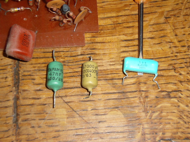

J ai suivi les conseils de F1EVJ et me suis mis a deficher les cartes pour arroser les contacts et voila a la pointe de mon tournevis un gros condensateur dont une patte etait dessoudee, couper a ras le corps du condo ( difficile a reparer sans le changer!) il est marque 47K50 yaesu
il faut que je trouve un remplaçant
A plus
Louis
Sujet : fr 101 en panne Nouveau | De louis Le 30-11-2010 à 21:51 sta |
oups j ai oublie la photo

47nF, 50V, c'est une valeur tres courante, facilement trouvable dans le commerce de detail, ou en recup sur une carcasse d'appareil electronique un peu ancien.
Sujet : fr 101 en panne Nouveau | De Pierre Roque Le 30-11-2010 à 22:01 sta |
47nf-50volts ou 47000 pf-50 volts

Sujet : fr 101 en panne Nouveau | De Pierre Roque Le 30-11-2010 à 22:05 sta |
le 0,47 sous le tournevis ne conviens pas
0,47 = 470 nf

Sujet : fr 101 en panne Nouveau | De louis Le 30-11-2010 à 22:54 sta |
Le changement du condensateur a ameliorer un peu la reception mais c est quand meme pas ça,
j ai reçu une emission allemande sur le 40 m en am puis plus rien par contre plein de se sifflement sur le parcour du cv et sur toute les bandes mais pas un iota de morse ni autre chose de comprehensible,
Il a du lui arriver quelque chose de pas classe a ce recepteur
