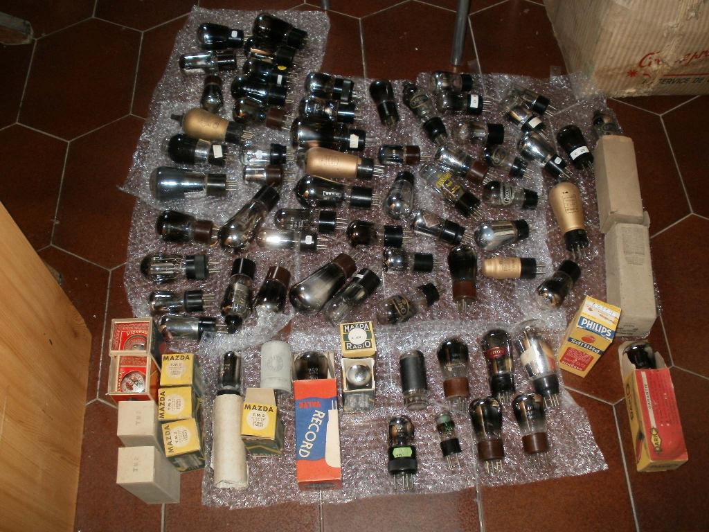

    pouvez vous m'aider a identifier ces lampes?
    de gauche a droite:
    un tube marqué 934, 3 broches marquées en dessous K,G,A....une triode froide8oI[:??:]
    le second une penthode marquée 73
    le troisième apparemment une double diode 3 broches
    la quatrième a un joli chapeau chinois?
    et la dernière est marquée RT 56 Dario

    j'ai trouvé uniquement Dario R56 = B406, c'est pourquoi je n'ai rien dit[:Hi:]
Sujet : tubes a identifier Nouveau De F6FKN  Le 01-12-2010 à 15:00 sta
    Et votre 934 est un thyratron.

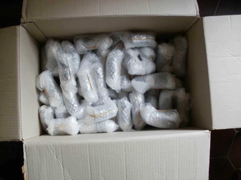

    Ouais, c'étais ...Euh...assez bien emballé ! Et encore, c'est souvent insuffisant !
    Pour bien faire, il faut
    -un double carton (2 cartons l'un dans l'autre)
    -un renfort du fond et du dessus (plaque de carton fort ou bois mince)
    -un bourrage de flocons d'emballage (en polystirène expansé)ou de papier déchiquetés (issu d'un destructeur de document)
    -un emballage individuel de chaque lampe (papier ou film à bulles)
    la, on peut espérer que ça arrive entier même si les postiers jouent au rugby avec !

    l'emballage était parfait, l'ensemble des lampes que vous voyez , 77 au total(emballées individuellement bans du plastique a bulle maintenu par un élastique) étaient "noyées" dans des "flocons" remplissant complètement le carton!

Le thyratron, c'est une triode à gaz...
Le fonctionnement en tout ou rien, comme le thyristor : une fois amorcé par la grille, il reste conducteur jusqu'à disparition de la tension d'anode en DC, ou jusqu'à l'alternance suivante en AC...

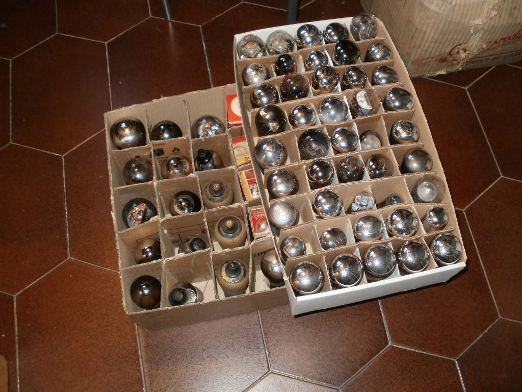

    j'ai fait un petit rangement dans des casiers "cartons" découpés a la va vite:-)
    la plupart des tubes ont pu être identifiés a part quelques anciennes triodes avec les références complètement illisibles!
