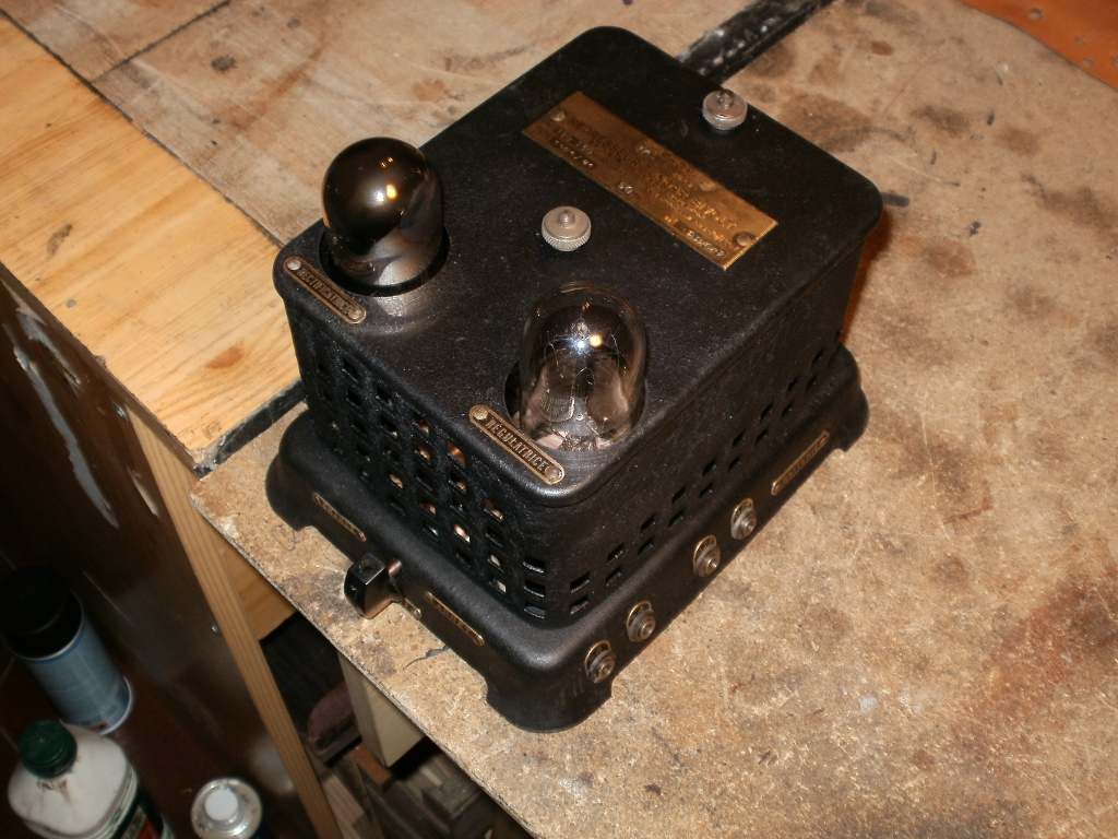

voili, voilou,
ce chargeur méritait bien une petite toilette!

Curieuse conception de l'appareil.
Les tubes dépassant du boitier risquent d'être cassés.
Malgré celà, l'appareil est bien parvenu jusqu'à nous ... Chance !

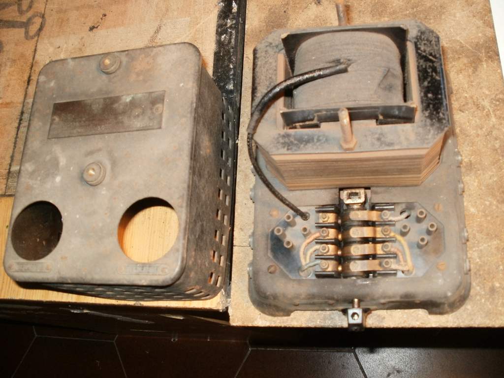

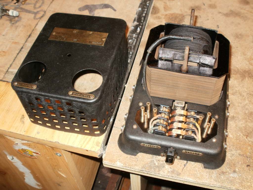

Gilbert, je n'ai vraiment pas fait grand chose a part un nettoyage que tout le monde sait faire
Michel, je pense que c'était pour mieux diffuser la chaleur mais hélas, la redresseuse est morte, j'ai du mal a lire la référence mais je crois que c'est une 2124
la régulatrice est une 2405
(je pense que l'on peut mettre aussi une 1010 et 1011)

Je possède ce redresseur tungar mais il a été partiellement décâblé et je n'arrive pas à reconnecter comme il faut la lampe à gaz à 2 filaments (dont je comprends mal la fonction !)
Auriez-vous un schéma théorique de ce chargeur ?

''Je possède ce redresseur tungar mais il a été partiellement décâblé et je n'arrive pas à reconnecter comme il faut la lampe à gaz à 2 filaments (dont je comprends mal la fonction !) ''
Il s'agit d'une résistance variable qui augmente de valeur en fonction de l'échauffement garantissant ainsi un courant de charge constant sur une large plage de tension.
Ceci est obtenu par un filament de fer dans une atmosphère d'hydrogène, on appellait communément ces lampes des ''régulatrices fer-hydrogène''.
Le schéma est je pense assez simple il doit comporter une redresseuse biplaque a vapeur de mercure et la régulatrice fer-hydrogène.

Cependant le Tungar Bivolt est fait pour charger des batteries de 4 volts (chauffage des filaments) et 80 V (alimentation HT) .
Divers schémas et explications sur ce genre de redresseurs sont disponibles dans ce document Fotos-Grammont à télécharger ici :
