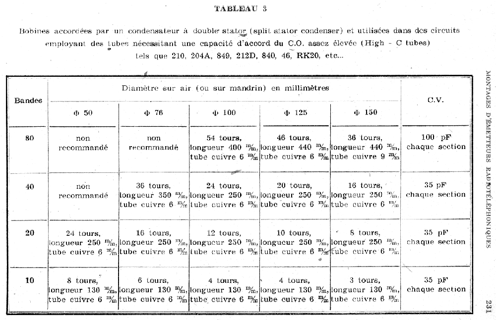

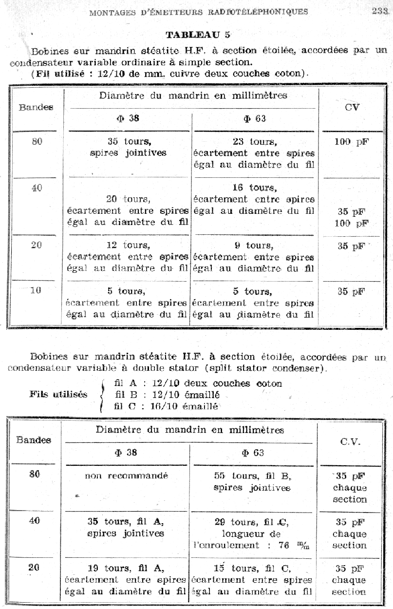

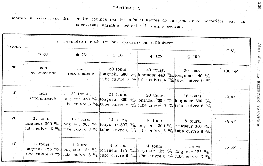

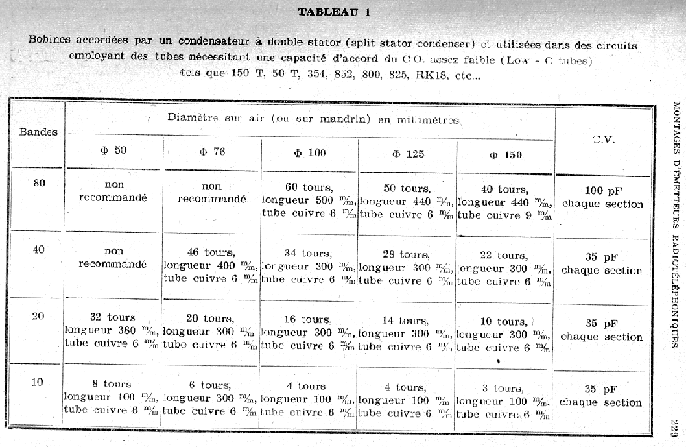

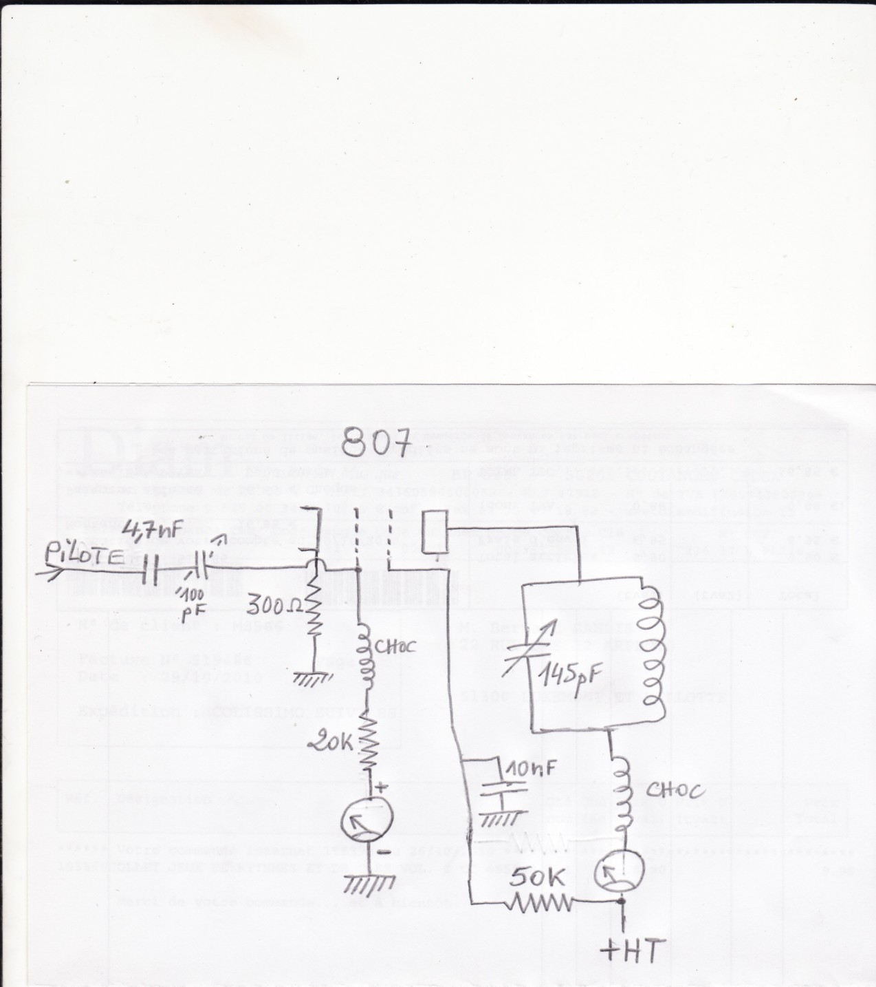

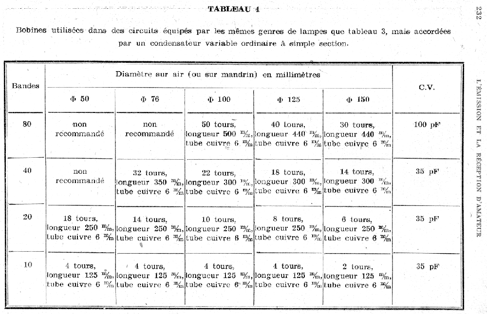

F6FKN pourrait-il SVP me fournir par mail perso: "les tableaux du & 12 pour L2, L3 et L4 suivant les bandes de travail". Lu dans le texte des 2 schémas de bouquin communiqués récemment.
A l'occasion et merci d'avance ![[:Hi:]](s12.gif)

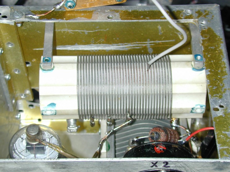

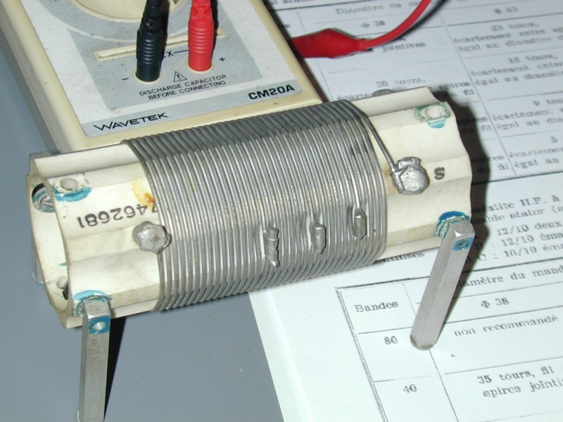

Sujet : Un tube télé? (suite 2) Nouveau | De F6FKN Le 26-11-2010 à 09:59 sta |
Sujet : Un tube télé? (suite 2) Nouveau | De F6FKN Le 26-11-2010 à 10:00 sta |
Sujet : Un tube télé? (suite 2) Nouveau | De F6FKN Le 26-11-2010 à 10:05 sta |
Et tableau5.
Je les ai mis sur le forum pour le cas ou ils interesseraient d'autres lecteurs.![[:Hi:]](s12.gif)
Sujet : Un tube télé? (suite 2) Nouveau | De Totolagalène Le 26-11-2010 à 15:11 sta |
Merci bien, imprimé et tout de même lisible.![[:Hi:]](s12.gif)

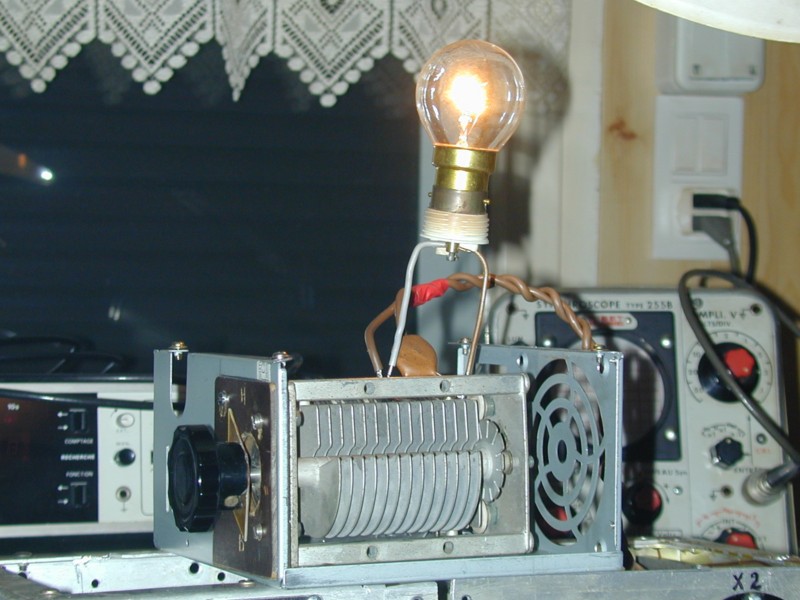

Et alors, TOTO, elle chauffe, cette 807 ? ![[:??:]](s11.gif)
Sujet : Un tube télé? (suite 2) Nouveau | De Totolagalène Le 27-11-2010 à 22:20 sta |
"Je vous remercie pour votre attention" mon cher professeur.

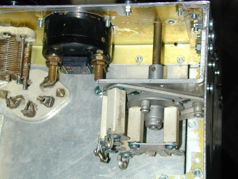

J'ai passé l'après midi à réaliser la cloison entre le VFO et les deux autres tubes 6V6 et 6L6.
Pour ce faire j'ai dû déplacer le socket de la 6V6 d'un petit centimètre et arranger le câblage de 2 résistances et d'un condo sur le support de la EF80.
Je n'ai pas tout à fait terminé.
Demain la belle-mère ((c'est vrai qu'elle est belle, au départ j'ai longuement hésité entre la mère et la fille, mais elle a aujourd'hui 85 spires (en exceptionnelle forme)et je ne regrette pas mon choix)).![[:Hi:]](s12.gif)

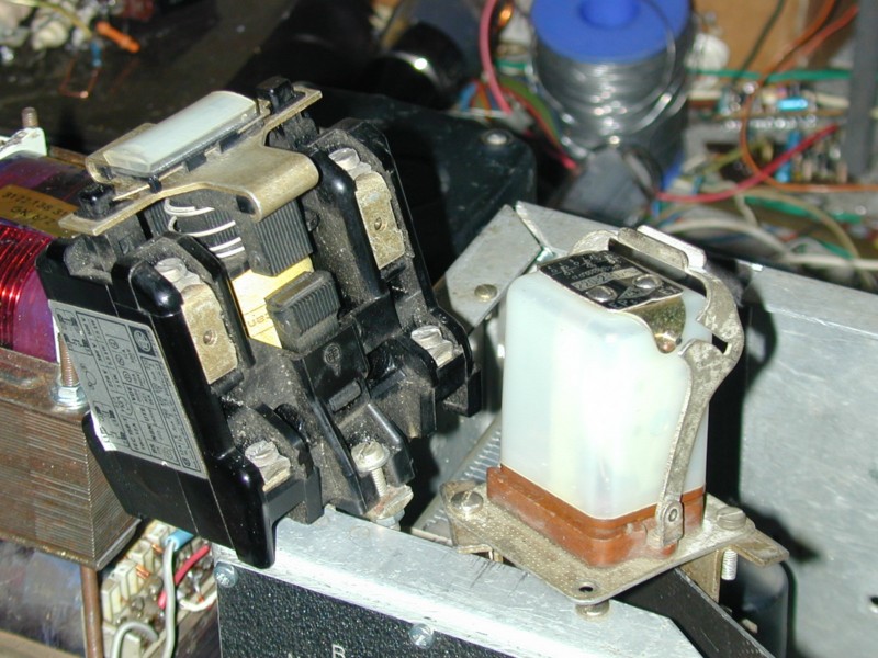

On peut exciter avec le tumbler ordinaire la bobine d'un contacteur pour moteur triphasé , genre Télémécanique LC1D09 ou D12 ***ou équivalent d'une autre marque, gentre 3TA20 Siemens, S8 ou S12 Petercem (a récupérer sur n'importe quelle machine outil feraillé ) les contacts de ce genre de contacteurs tiennent 600V (et donc conviennent pour couper du 515V )
Tension de bobine du contacteur : soit 220...230V , soit une basse tension appropriée qui soit dispo sur le T A de l'emmetteur (si il y a un enroulement 24V , prendre une bobine 24V (les bobines de ce type de contacteur sont interchangeable )
Sujet : Un tube télé? (suite 2) Nouveau | De Totolagalène Le 29-11-2010 à 23:38 sta |
Oui Sloup, j'y ai pensé et pas besoin d'aller cher le ferrailleur ; j'en ai, mais les petits sont gros
Sujet : Un tube télé? (suite 2) Nouveau | De Totolagalène Le 29-11-2010 à 23:54 sta |
J'ai aussi des relais comme celui de droite (marque MTI, EP3 EX), avec 3 contacts inverseurs. Crois tu que si je mets les 3 contacts en série çà pourrait le faire?

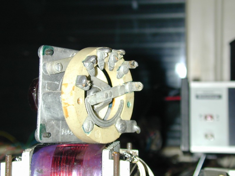

Cela fait 3 hrs que je fouille toute la cabane et j'ai fini par trouver çà>>>>>>>>>>>>
(en tous cas c'est pas lui qui me donnera une châtaigne!).
Je vais voir pour utiliser la 1ère position avec résistance insérée et la 2ème directe.

A totolagalène , et avec du retard
Le bon vieux gros contacteur téléméca, noir avec la bobine jaune est plus ancien que ce que je suggérais (et je les connais bien, c'est du CN1CB130 ou autre suffixe, et on a les même sur un tour Lefevre-Martin sur lequel je travaille fréquemment ...) leurs sucesseurs , série LC1D09 sont moins encombrant ...
Le relais MTI type EP3EX pourrais probablement faire l'affaire mais il me parait un peu léger ![[:??:]](s11.gif)
Sinon, evidemment, les relais de boite d'accord, relais d'antennes, et autres bazars du même tonneau conviendront parfaitement , mais au prix d'adaptations mécaniques du fait de leur formes, dimensions, et principes ( assez différents d'un relais ordinaire) et probablement de la nécessité d'une petite alim auxiliaire pour leur bobine qui est souvent à basse tension et parfois d'une tension spéciale (prévoir petit transfo étrier ou à picots pour C I + pont de diodes et chimique de filtrage si c'est une bobine CC ... Les transfos de B A E S ou "bloc de secours" conviennent généralement bien )

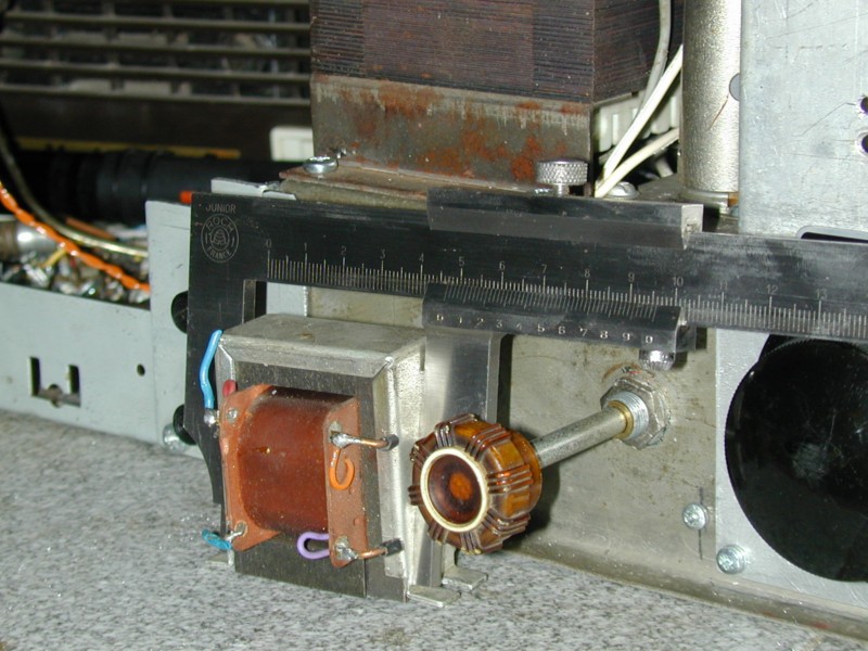

Je viens de trouver ce petit transfo et ai vérifier 220/ 6,3V. (Facile à caser et à poser).
Je pense qu'il supportera les 0,9 A filament 807.
Le premier sera raccordé à l'inter général secteur, et un autre tumbler ordinaire enverra le secteur sur le gros transfo qui ne sera utilisé que pour fournir les 650 V HT.
C'est ainsi beaucoup plus simple. ![[:Hi:]](s12.gif)

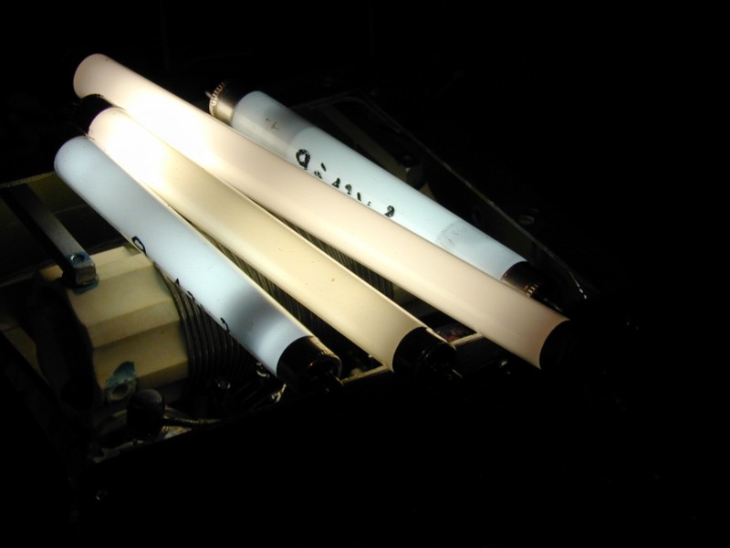

Sujet : Un tube télé? (suite 2) Nouveau | De Pierrot du 82 Le 07-12-2010 à 19:08 cms |
Sujet : Un tube télé? (suite 2) Nouveau | De Totolagalène Le 07-12-2010 à 19:27 sta |
Y sort combien de watts celui-là?
Sujet : Un tube télé? (suite 2) Nouveau | De Marcel Bourguinet Le 07-12-2010 à 20:41 sta |
qui l'a sorti de mon garage...

Y a-t-il danger à alimenter la plaque d'une 807 sans aucune tension sur son écran? (risque de fausse manoeuvre avec mon commutateur de réduction de tension écran).
Je pense que non mais je préfère confirmation des "chefs".![[:Hi:]](s12.gif)

Autre chose depuis.
Sans mettre la HT sur la 807, son milli grille (quand j'envoie ce qui sort du pilote) dévie à l'envers.
Est ce tout bêtement parcequ'il doît être branché avec son plus à la masse ou est ce très mauvais signe?

nononon ! il n' y aucun risque a alimenter la plaque d'une 807 au PA sans alimenter l'écran , ça limitera le courant et la puissance a des valeurs infimes, et donc n'emmettra plus rien , c'est tout ce que ça fera !

"Sans mettre la HT sur la 807, son milli grille (quand j'envoie ce qui sort du pilote) dévie à l'envers."
Toto vous copierez 100 fois "UNE LAMPE QUI N'A PLUS QU'UNE GRILLE ET UNE CATHODE SE COMPORTE COMME UNE DIODE"

Le courant grille passe seulement quand celle-ci devient plus positive que la cathode.
Quand le courant d'anode est nul, il n'y a pas de chute de tension dans la resistance de cathode, qui de ce fait est au meme potentiel que la grille.
Dans votre montage, vous pourriez remplacer l'espace grille/cathode par une simple diode, et le resultat serait le meme, comme dans un vulgaire BCL.
Quand le courant d'anode va circuler, alors seulement la cathode deviendra positive par rapport a la grille.

Néanplus, après avoir branché le milli dans le bon sens j'ai, avec un creux dans le circuit LC de la plaque de la 6L6, 4,5 mA sur le milli grille avec une 6L6 métal et 6 mA avec une 6L6 glass (il y a une sombre histoire de couplage interne supplémentaire avec la métal).
J'ai comme l'impression que c'est bon et qu'il ne reste plus qu'à tailler la self de ce PA.
Qu'en pense le Prof?![[:Hi:]](s12.gif)

Les tableaux qui ont été transmis donnent des selfs de 30 cms de long! Faut pas déconner! On essaie d'être sérieux nous.![[:Hi:]](s12.gif)

Pour la self de sortie, on va vous trouver ca, en moins encombrant.
Par contre, pour l'etage de sortie, il vaudrait nettement mieux utiliser un filtre en PI, avec 2 CV, qui vous permettra d'envoyer un petit peu de sauce dans l'antenne, meme si celle-ci est mauvaise.
La configuration actuelle de votre schema vous permettra TRES DIFFICILEMENT d'accorder un bout de fil a la sortie de votre 807.
Il vous en coutera donc 2 CV, une self de choc HT, et la bobine du PI, a construire.

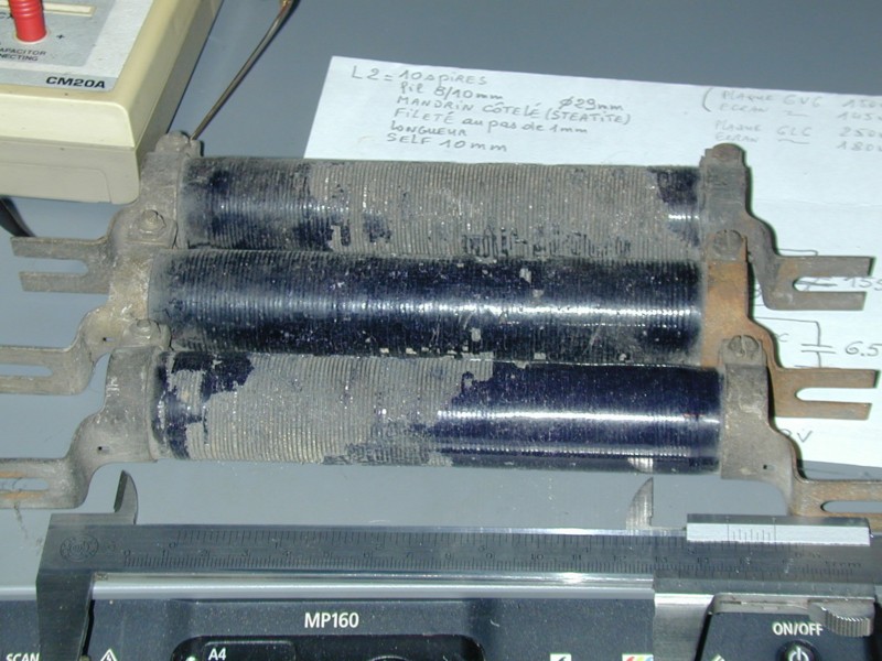

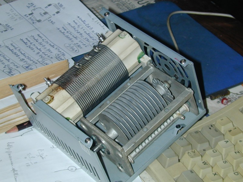

J'ai une self comme çà>>>>>>>>>>>>>>>>>>>>>>>>>>>>>>>>>>>>>>>>>>>>>>
Mandrin côtelé octogonal Diamètre 51/49 mm, fil de 16/10 mm, longueur 72 mm, 34 spires
avec prise à la 5ème à la 12ème et à la 19ème.

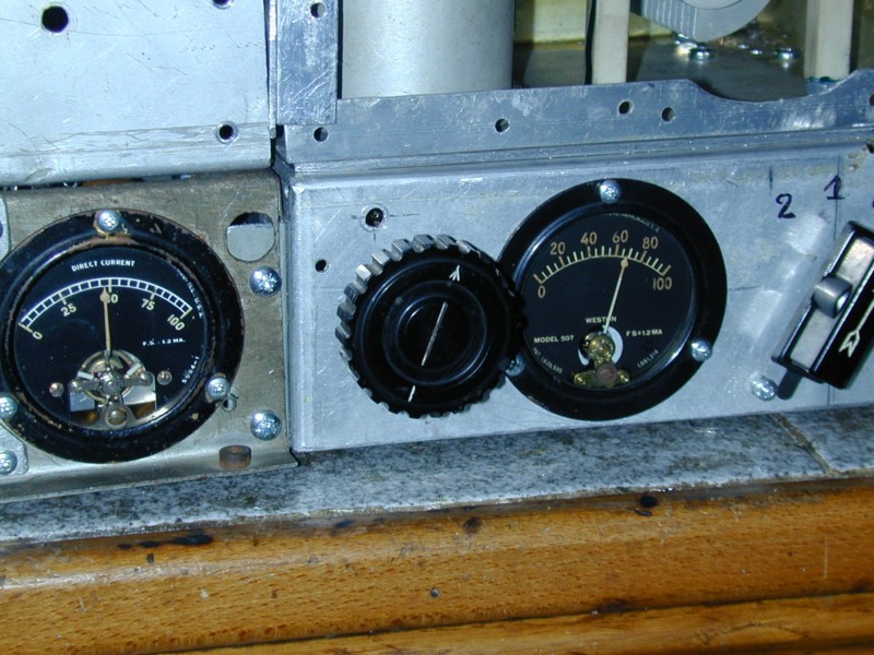

Les aiguilles en action>>>>>>>>>>>>>>>>>>>>>>>>>>>>>>>>>>>>>>>>>>>>>
Manque plus que celle du milli plaque 807!

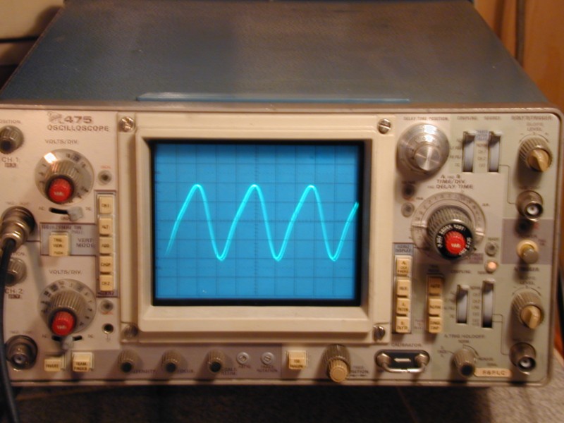

Sujet : Un tube télé? (suite 2) Nouveau | De Totolagalène Le 13-12-2010 à 00:03 sta |
Cà marche!!! >>>>>>>>>>>>>>>>>>>>>>>>>>>>>>>>>>>>>>>>![[:Hi:]](s12.gif)

Un bon truc pour recycler les vieux tubes au néon !

l'ouverture du fichier joint du 13-12-2010 à 0:03 a échouée (écran tout blanc)
ce ne sont pas des néons (mais des tubes fluorescents)

Pour l'ordinateur Sloupiste, voici la photo des tubes fluos :

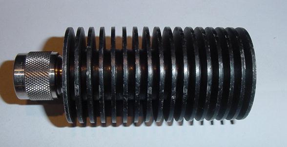

Cet après midi je vais remplacer les "tubes fluorescents" en l'air par une ampoule à incandescence (220V 25 W, 12 V 40 W, etc... car connais pas l'impédance) branchée, avec un condo en série, entre masse et une spire de la self du PA.
J'ai 605 V, le milli plaque indique 120 mA et tombe à 20 à l'accord. Il faut bien charger la bête et se faire une vague idée de la puissance HF sortie.

Sloup, "on a retrouvé la 7ème..........guêpe"! >>>>>>>>>>>>>>>>
Sujet : Un tube télé? (suite 2) Nouveau | De Totolagalène Le 13-12-2010 à 16:24 sta |
Cà allume (avec la même brillance que sur le secteur) une ampoule de 220 V 25 W.
Je ne peux pas faire une photo car il faut que je tienne le fil (avec une pince) sur une spire de la self.![[:Hi:]](s12.gif)

Voilà la photo>>>>>>>>>>>>>>>>>>>>>>>>>>>>>
En dédicace à F6FKN![[:Hi:]](s12.gif)

Sur le PA je trouve un accord avec peu de capacité au CV et donc beaucoup de self. Je crois avoir lu que c'est l'inverse qu'il faut rechercher.
Question: Sur une self toute faite comportant des prises intermédiaires, est ce que les spires non utilisées à une extrémité (voire aux 2) sont nuisibles? Si oui: un peu , beaucoup?![[:Hi:]](s12.gif)
Sujet : Un tube télé? (suite 2) Nouveau | De Pierrot du 82 Le 14-12-2010 à 17:58 cms |
Passionément !
Pas de bouts "libres" qui résonnent sur des harmoniques avec les capas parasites...
Sujet : Un tube télé? (suite 2) Nouveau | De Totolagalène Le 14-12-2010 à 18:15 sta |
Merci Pad'pot!
Va falloir que je détruise cette belle self.
Sujet : Un tube télé? (suite 2) Nouveau | De Pierrot du 82 Le 14-12-2010 à 19:02 cms |
On peut les courtcircuiter...
Sujet : Un tube télé? (suite 2) Nouveau | De Totolagalène Le 14-12-2010 à 19:08 sta |
Ah ben en voilà une nouvelle qu'elle est bonne! Il était moins nu, j'étais en train de chercher la pince coupante.![[:Hi:]](s12.gif)

Sujet : Un tube télé? (suite 2) Nouveau | De F6FKN Le 14-12-2010 à 20:57 sta |
Il FAUT les cout-circuiter.
C'est le cas de tous les montages de filtre Collins a prises commutables.
Inconvenient: ca reduit le Q de la bobine, mais on ne peut pas tout avoir.
L'ideal reste un jeu de selfs interchangeables. (comme sur les 3-9-9...)

J'ai une self de 34 spires dont 15 sont utilisées et il faut encore que je diminue car j'ai l'accord avec peu de capacité CV.
Je crois que les spires sont suffisamment espacées pour que je puisse y souder des piquages qu'il me suffira ensuite de relier entre eux pour court-circuiter celles non utiles, quand j'aurai trouvé la bonne mesure; pour le 40 m je vise un accord avec 90/100 pF (le CV est un 145 pF) .>>>>>>>>>>>>>>>>>>>>>>>>>>>>>>>>>>>>>>>>>>>>
Le fil tordu qui traîne c'est celui de l'ampoule "de charge" 220 V 25 W.

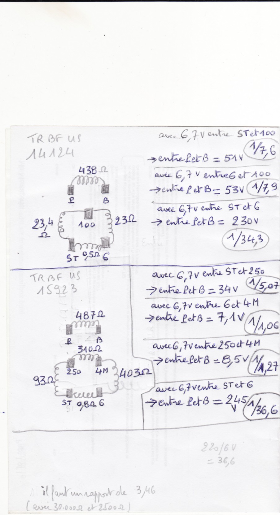

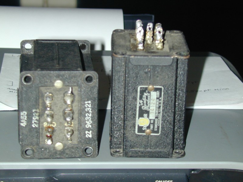

Pour la modulation écran de la 807 j'ai ces 2 transfos (tous deux en provenance de la "Chicago
standard transformer corporation" mais de références différentes).>>>>
Mr Pierrot, par exemple, quand vous aurez un moment, auriez vous l'obligeance de me faire savoir comment on peut déterminer l'impédance d'un transfo BF?
PS: Pour le rapport de transformation, je sais faire.![[:Hi:]](s12.gif)
Sujet : Un tube télé? (suite 2) Nouveau | De F6FKN Le 14-12-2010 à 22:40 sta |
L'impedance, dans le cas de modulation par l'ecran, on s'en fiche un peu. (au moins 20000 ohms)
Pour moduler l'ecran d'une 807, il faut suffisamment de tension, et c'est tout.
Pour commencer, essayez donc avec un vulgaire transfo 220V/6V connecte en elevateur.
Ca ne devrait pas pas etre loin de la bonne valeur pour faire les premiers essais.
Sujet : Un tube télé? (suite 2) Nouveau | De Totolagalène Le 14-12-2010 à 23:00 sta |
Oui pour l'écran Z= 300V/0,010 A = 30.000 Ohms
Pour la plaque de la 6L6 modulatrice je n'ai pas mesuré mais avec 250/260V Z doit être de l'ordre de 2500 Ohms.
J'aimerais bien installer un TR du 1er coup et c'est pourquoi il me sierait d'en déterminer les caractéristiques au préalable car, au risque de me tromper une fois de plus, je ne pense pas quel le seul rapport de transformation soit suffisant.![[:Hi:]](s12.gif)
Sujet : Un tube télé? (suite 2) Nouveau | De Pierrot du 82 Le 15-12-2010 à 01:19 cms |
Un transformateur n'a pas d'impédance propre, il transforme ce qu'il "voit"...
Par contre, le rapport des impédances est égal au carré du rapport de transformation.
Sujet : Un tube télé? (suite 2) Nouveau | De F6FKN Le 15-12-2010 à 08:42 sta |
Pour etre sur de votre coup, concernant l'impedance, il suffit de charger le secondaire du transfo de modulation avec une simple resistance de meme valeur que l'impedance preconisee.
La charge d'ecran va se rajouter dessus, mais comme elle est tres grande, elle compte pour du beurre dans ce cas, et votre transfo aura un comportement normal.
Faites l'essai avec un transfo de sortie 7000 ohms tres courant, recupere sur un poste radio.
La puissance devrait etre largement suffisante pour l'ecran de la 807.
Y'a toujours une solution!

Sujet : Un tube télé? (suite 2) Nouveau | De Totolagalène Le 15-12-2010 à 18:23 sta |
Je ne pige pas:
"Pour commencer, essayez donc avec un vulgaire transfo 220V/6V connecte en elevateur"
un tel transfo a un rapport de 36,6
or si l'impédance écran est de 30.000 Ohms et l'impédance plaque 6L6 BF est de 2.500 Ohms celà demande un transfo de rapport 3,46.
Où est l'erreur SVP?

En complément voici le résultat de l'examen des 2 junkboxes de ma dernière photo >>
Sujet : Un tube télé? (suite 2) Nouveau | De F6FKN Le 15-12-2010 à 20:03 sta |
"Je ne pige pas:
Où est l'erreur SVP?"
C'est simple, il suffit d'attaquer le cote 6V du transfo avec la sortie 4 ou 8 ohms d'un quelconque ampli audio, qui servira seulement pour des essais.(le cote 220V sera bien entendu en serie avec l'ecran de la 807)
Si vous ne trouvez pas de transfo de mosulation definitif, la pratique courante consiste a connecter 2 transfos bf tete beche. 5000 ohms ---> 8 ohnms + 8 ohms 7000 ohms, par exemple.
Il est aussi parfaitement possible de moduler directement la tension d'ecran par une lampe. (EL84, 6V9, ou 6AQ5, par exemple)
Sujet : Un tube télé? (suite 2) Nouveau | De F6FKN Le 15-12-2010 à 20:15 sta |
En realite, on se fiche totalement de l'imedance de sortie du transfo de modulation.
La seule chose qui importe, c'est d'avoir une variation BF de 250V crete a crete capable de fournir quelques millis a l'ecran.
La polar normale d'ecran est envoyee sur G2 a travers le secondaire du transfo de modulation, el la BF sortie du transfo va "secouer" cette tension statique, en s'ajoutant ou en se retranchant.
Peu importe si le secondaire du transfo fait 5000 ou 7000 ohms du cote ecran, il suffit de coller un resistance adequate au secondaire du transfo, et la boucle est bouclee.
Les 30000 ohms de l'ecran comptent pour du beurre dans ce cas.

Ah oui! j'ai compris pour le transfo 220/6V: ce n'était pas à partir de la plaque de la 6L6 de mon modulateur. C'est intéressant car çà permet de se libérer du micro et d'envoyer une source sonore radio ou disque. Je crois que j'installerai mes 2 transfos ci-dessus tête-bêche (ils offrent plusieurs combinaisons, y compris celle de brancher une source audio sur le petit enroulement).
Je reviens sur le court-circuitage des spires d'une self HF: suffit-il de relier la spire d'extrémité en l'air avec la dernière spire utilisée ou faut-il relier entre elles toutes les spires non utilisées? (je m'étais arrêté à la première hypothèse).![[:Hi:]](s12.gif)
Sujet : Un tube télé? (suite 2) Nouveau | De F6FKN Le 15-12-2010 à 21:46 sta |
Oui, la premiere hypothese est la bonne.
Ca n'est pas tres contraignant, en fin de compte.
Bon amusement avec les transfos!

Maintenant que mes craintes sur les problèmes de spires en rab et de TR modulation sont apaisées, ma priorité est de réaliser une antenne fictive; j'ai trouvé un schéma dans le bouquin "La réception et l'émission d'amateur".
J'ai sacrifié une alim de PC pour la monter dans son coffret, çà tient juste>>>>>
Sujet : Un tube télé? (suite 2) Nouveau | De Totolagalène Le 15-12-2010 à 22:07 sta |
Je n'aurais jamais cru, qu'un jour, je deviendrais un assisté!
Sujet : Un tube télé? (suite 2) Nouveau | De F6FKN Le 15-12-2010 à 22:07 sta |
Dommage, la tole arrive beaucoup trop pres de la self...
En principe, le blindage doit etre ecarte d'au moins 1,5 fois le diametre.
Mais bon, pour une antenne bidon, c'est moins grave.
Sujet : Un tube télé? (suite 2) Nouveau | De Totolagalène Le 15-12-2010 à 22:12 sta |
Oui j'ai lu çà mais bon, "pour une antenne bidon, c'est moins grave".
Sujet : Un tube télé? (suite 2) Nouveau | De slouptoouut Le 15-12-2010 à 22:19 sta |

Moi qui croyais qu'une antenne fictive, ou plutôt une charge non inductive, c'est une résistance de 50 ohms qui tient 100 W !
J'aurais mis dans la boîte assez de résistances en parallèle pour tenir le coup !
Sujet : Un tube télé? (suite 2) Nouveau | De Totolagalène Le 15-12-2010 à 23:12 sta |
Mais Pierrot, je ne demande qu'à faire plus simple. Je ne savais pas de quoi était faite une antenne fictive et n'ai trouvé que ce truc chiant à faire.
Alors une résistance pure de 50 Oms ferait l'affaire?
A brancher comment? Entre la masse et une spire (comment déterminer la bonne) de la self du PA?
Sujet : Un tube télé? (suite 2) Nouveau | De Totolagalène Le 15-12-2010 à 23:35 sta |
J'ai ces 3 grosses résistances de 16 Ohms (mesurées 16,9 - 15,6 et 16,8). J'ignore quelle puissance elles font mais Sloup va nous le dire.
Si tu n'y vois pas d'inconvénient je vais plutôt les mettre en série quand tu m'auras dit où et comment on branche.![[:Hi:]](s12.gif)
Sujet : Met de l'huile ... Nouveau | De slouptoouut Le 15-12-2010 à 23:57 sta |
vla le sloup le slouptoouut ...Pour dire que , à vue de nez, ces 3 résisteurs font environ au moins 30 W (avec les 3 ça ferait 50 ohms 100W , ce qui est déja pas mal comme charge pour un amateur)
Oui , mais il y a un mais, ce sont des résistances bobinés, donc inductives , et qui a plusieurs mégahertz vont ne plus faire résistance , mais self ! (d'autant plus qu'elle seront en série !)
Pour diminuer l'effet de self, il faudrais en monter un grand nombre en parallèle (soit 10 résistances de 500 ohms 10W par exemple, et encore ce ne sera pas génial ) soit monter des résistances carbone mais comme elles ne se font couramment qu'en 1 ou 2 W , il faudra trouver 50 résistance carbone de 2W (en parallèle , il faudrais 50 * 2500 ohms 2W )
on peut accroitre la dissipation en ventilant le tout (ventilo de PC ...) ou, pourquoi pas, en plaçant le tout dans une cuve étanche et en mettant de l'huile ... (du type de celle servant de diéléctrique dans les transfo EDF, ou a défaut de l'huile hydraulique comme pour les chariot-élévateurs ...)
Sujet : Met de l'huile ... Nouveau | De Totolagalène Le 16-12-2010 à 00:09 sta |
Ah oui, y'a un inconvénient majeur! Je n'avais pas pensé qu'elles sont bobinées et qu'elles pourraient plûtot m'être utiles comme selfs HF que comme résistances.
Merci Sloup. Est ce que les résistances récup TV, avec un corps extérieur de section carrée ou rectangulaire en espèce de céramique, sont aussi des résistances bobinées?
Sujet : Met de l'huile ... Nouveau | De slouptoouut Le 16-12-2010 à 00:13 sta |
Je connais bien ces résistances la! j'en ai dézingés pas mal sur un peut toute sorte d'appareil, et j'en ai aussi changé sur des boite de sécuritée de chaudière fioul ...
Hélas oui, ces résistances a section carré sont des bobinés, le fil est enroulé sur un mandrin en fibre de verre , puis noyé dans un ciment, le tout dans un corps carré en céramique (résistances au demeurant tres robustes, mais selfiques !)

Je crains que ce soient aussi des résistances bobinées...
La meilleure idée c'est celle de Sloup :
50 résistances agglo de 2500 ohms 2 W câblées en étoile autour d'une fiche coax.
Sujet : Met de l'huile ... Nouveau | De Pierrot du 82 Le 16-12-2010 à 00:23 cms |

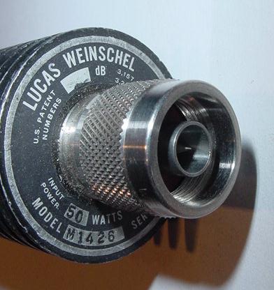

Voici ce que j'utilise : Weinschel M1426 50 ohms, 50 W de 0 à 8,5 GHz --------------------->
Sujet : Met de l'huile ... Nouveau | De slouptoouut Le 16-12-2010 à 00:26 sta |
Une piste possible pour trouver du matériel HF de puissance , des self , des CV, et des résistance non bobinés de forte puissance : le matériel hospitalier obsolète !
On utilisais en effet ce genre de chose pour des engins basé sur des oscillateurs HF de puissance pour applications telle que diathermie, bistouri électrique, électrocautère ( ce genre de matériel est parfois trouvable a vil prix, surtout si il est endommagé , dans les dépots des "Emmaus" ou certains dépots ventes ou ils ne savent qu'en faire ni combien y vendre parce il ne conaissent pas du tout ce type d'appareillages médicaux et chirurgicaux !)
Sujet : Met de l'huile ... Nouveau | De Totolagalène Le 16-12-2010 à 00:31 cms |
Sujet : Met de l'huile ... Nouveau | De Pierrot du 82 Le 16-12-2010 à 01:27 cms |
Ça m'a coûté à peu près le prix des 25 résistances...

J'ai passé presque tout l'après midi à fixer la self et le CV dans la boîte de l'antenne fictive et, quand j'ai eu terminé, les neurones qui me restent m'ont rappelé que les lames mobiles du CV dvaient également être isolées de la masse.
Alors, à r'com!
But don't worry, je vais arranger çà avec 2 plaquettes d'ébonite.

Ebonite ?
Tu ne veux pas dire bakélite ?
Tu vas fêter Noël en avance...
Sujet : Un tube télé (suite 2) Nouveau | De Totolagalène Le 17-12-2010 à 23:21 sta |
C'est pas de l'ébonite çà?>>>>>>

Je ne crois pas que ce soit de l'ébonite...
L'ébonite c'est du caoutchouc durci à chaud, c'est noir et dur et si on rape ça a une odeur cartactéristique...
Les spécialistes du forum t'en diront plus...
Pour le Tektro, l'utilisation et simple et très logique, les commandes sont regroupées par fonctions de base, tu peux compter sur l'aide du forum...
Sujet : Un tube télé (suite 2) Nouveau | De Totolagalène Le 18-12-2010 à 12:33 sta |
Voici la face cachée>>>>>>>>>>>>>>>>>>>>>>>>>>>>>>>>>>>>>>>>>>>
j'ai pris le briquet: çà brûle en faisant une petite flamme qui crépite et çà pue le caoutchouc.
Et merci pour l'aide à venir.![[:Hi:]](s12.gif)
Sujet : Un tube télé (suite 2) Nouveau | De Michel 87 Le 18-12-2010 à 12:38 sta |
Si ça sent le caoutchouc brûlé, c'est sans doute de l'ébonite.
La bakélite sent plutôt la pisse de chat.
Oui, je sais c'est pas du tout technique, mais c'est caractéristique.
Sujet : Un tube télé (suite 2) Nouveau | De Totolagalène Le 18-12-2010 à 12:44 sta |
Je crois que l'ébonite véritable est de couleur noire>>>>>>>>>>>>>>>>>>>>
sans doute une variante!![[:Hi:]](s12.gif)
Sujet : Un tube télé (suite 2) Nouveau | De Marcel Bourguinet Le 18-12-2010 à 14:30 sta |
Ne serait-ce pas de la " Philite " matière bizarre qui était fabriquée par Philips.
L'ébonite est de couleur noir comme l'ébène d'ou son nom.
Sujet : Un tube télé (suite 2) Nouveau | De Totolagalène Le 18-12-2010 à 14:52 sta |
Peut-être; les marbrures ressemblent en effet un peu à celles de mon "plat à barbe".
Mais je ne vais pas lui mettre le feu pour comparer les odeurs
Sujet : Un tube télé (suite 2) Nouveau | De C. Denis Le 18-12-2010 à 17:34 sta |
il me semble que la philite est une variante de bakélite, si ça sent la caoutchouc brulé c'est de l'ébonite, pas forcément noire, ne connaissez-vous pas du caoutchouc qui ne soit pas noir?
Sujet : Un tube télé (suite 2) Nouveau | De Marcel Bourguinet Le 18-12-2010 à 18:24 sta |
Ben oui, le caoutchouc non vulcanisé n'est pas noir (latex, élastique), il le devient à la vucanisation (pneu, ébonite)
Sujet : Un tube télé (suite 2) Nouveau | De Totolagalène Le 18-12-2010 à 22:00 sta |
Cà y est, j'ai rectifié le tir (j'étais dans le 303ème GAMA, groupe d'artillerie de Marine, la Colo, quoi!).
Le CV est maintenant isolé de la masse, la contre-plaque en espèce d'ébonite est inside.
A chaque jour suffit sa peine! ![[:Hi:]](s12.gif)

Avec une résistance de 50 Ohms comme antenne fictive, comment relie t-on cette résistance à la self du PA?
Y-a-t-il une combine pour identifier une résistance bobinée ? Avec un oscillo peut-être
Sujet : Un tube télé (suite 2) Nouveau | De Pierrot du 82 Le 23-12-2010 à 17:02 cms |
Identifier une résistance bobinée ?
Tu comptes les tours du fil. Si c'est zéro, elle n'est pas bobinée !
Sujet : Un tube télé (suite 2) Nouveau | De Pierrot du 82 Le 23-12-2010 à 17:13 cms |
L'impédance de l'antenne fictive doit être celle de l'antenne prévue...
Si tu as un couplage à basse impédance (quelques spires) c'est du 50 ohms...
Si c'est un couplage à filtre, en général c'est 600 ohms...
50 ohms = coax asymétrique
600 ohms = feeder symétrique genre échelle à grenouille.
Sujet : Un tube télé (suite 2) Nouveau | De Totolagalène Le 23-12-2010 à 17:56 sta |
Pour l'instant je n'ai pas de couplage du tout, j'ai une self de PA brut de fonderie et ma question était justement comment y coupler une sortie?
Alors si je devine bien, pour avoir une sortie "prise d'antenne" 50 Ohms, j'enroule 2 spires de fil isolé côté froid autour de cette self et je relie les extrémités à une prise "CB" par un petit morceau de câble coax 50 Ohms?

Sujet : Un tube télé (suite 2) Nouveau | De Totolagalène Le 25-12-2010 à 16:57 sta |
Voilà ce qui sort du PA>>>>>>>>>>>>
Sujet : Un tube télé (suite 2) Nouveau | De Paul Le 25-12-2010 à 17:05 sta |
Une sinusoïde un peu tordue.
Sujet : Un tube télé (suite 2) Nouveau | De ON5MJ Le 25-12-2010 à 17:30 sta |
Tu comptes utiliser quelle antenne ?
C'est quoi le schéma de sortie du PA ?
Sujet : Un tube télé (suite 2) Nouveau | De Pierrot du 82 Le 25-12-2010 à 19:27 cms |
Y a des harmoniques en pagaille !
Essaye de tirer le bouton carré "Trig View - Band Limit" la photo sera plus jolie...

Attention de prendre toutes les précautions quand on manipule des forts signaux avec un analyseur de spectre, quelquefois l'atténuateur d'entrée ne supporte pas et se transforme en fuméee !!!!!!
Sujet : Un tube télé (suite 2) Nouveau | De Pierrot du 82 Le 27-12-2010 à 14:26 cms |
Y a pas que l'atténuateur qui fume, mais aussi le mélangeur et c'est beaucoup plus cher !

ON5MJ, je n'ai encore aucun circuit de sortie du PA, c'est là que j'aimerais avoir des informations. Je n'ai pas l'intention d'utiliser une vraie antenne (forbiden for me) mais seulement de pouvoir brancher une ampoule qui accuserait le rythme (and blues, non dans ce cas cela s'écrit autrement).![[:Hi:]](s12.gif)
Sujet : Un tube télé (suite 2) Nouveau | De ON5MJ Le 02-01-2011 à 00:10 sta |
Salut Toto,
L'impédance d'une lampe à incandescence peut être très basse à froid et très variable. Donc pour faire un réglage sur une tonalité fixe et une puissance fixe, ça ira peut-être mais si tu modules ça ne va pas le faire, le point de fonctionnement du PA gigotant tout le temps la dissipation plaque ne sera peut-être pas optimale.
Le mieux serait de trouver un lot de grosses résistances au carbone et de les assembler série-parallèle pour avoir une impédance (supposée résistive) de valeur acceptable et stable, et bien entendu d'une puissance idoine. A partir de là on peut envisager un circuit d'accord adapté à ton cas.
Et si tu ne trouves pas une vraie charge résistive, te reste plus qu'à mettre le passage de la licence dans la série de tes vœux pour 2011. Tu pourras alors essayer sur antenne.

Je vais maintenant rationaliser la self du PA (plus de court-circuits entre spires inutiles mais juste le nombre qu'il faut). Je compte sur Sloup pour me prêter un tour et l'outil diamant pour tronçonner le mandrin.
Pour l'antenne fictive avec des résistances cela n'est pas très expressif quant à la modulation!Il n'y a donc pas de solution? ![[:Hi:]](s12.gif)
Sujet : Un tube télé (suite 2) Nouveau | De Totolagalène Le 02-01-2011 à 22:18 sta |
Pour le mandrin du PA, est-il important d'avoir un gros diamètre? (Oui je sais que certaines s'y tiendraient...).
Y a-t-il un inconvénient à faire cette self sur un mandrin plus petit avec davantage de spires?![[:Hi:]](s12.gif)
