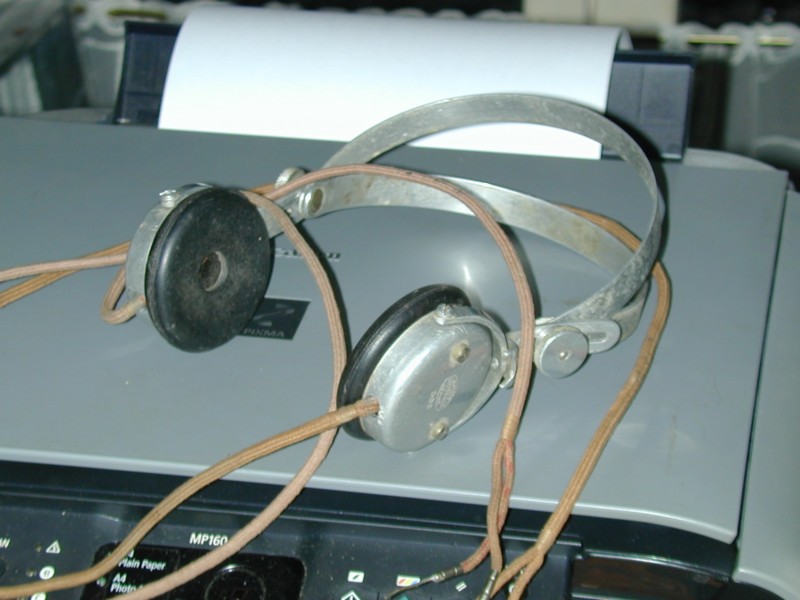

Au poil, j'ai quand même réussi à extraire et récupérer le casque du bouquin>>>>
Et le pire c'est qu'il fonctionne!

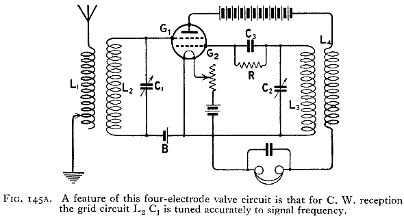

OK Guy je t'envoie plusieurs schémas, uniquement à une lampe tu veux?
Sujet : Bigrille Nouveau | De guy F6ctp Le 08-11-2010 à 23:07 sta |
Oui Toto je veux rester dans l'esprit de mon séjour à l'école de TSF ou j'avais fais ce montage.

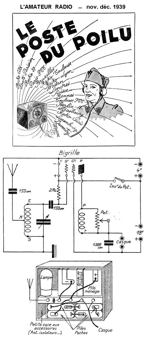

Sujet : Bigrille Nouveau | De megawave Le 09-11-2010 à 11:03 sta |
Très intéressants ces petits montages; je crois que je vais me construire Le Poste du Poilu; d'après le look dudit poilu, surement avant 1940.
Quelqu'un (Marcel ?) aurait il le détail des bobinages ? Diamètre du fil, du tube, nombre de tours, etc...

Sujet : Bigrille Nouveau | De Pierrot du 82 Le 09-11-2010 à 12:46 cms |
Le poste du Poilu : novembre 1939
C'est écrit dessus...

Sujet : Bigrille Nouveau | De JCJ Le 09-11-2010 à 18:39 sta |
Bobinages pour le poste du "poilu"
