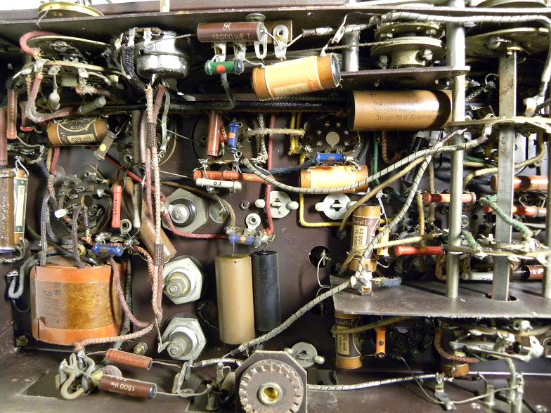

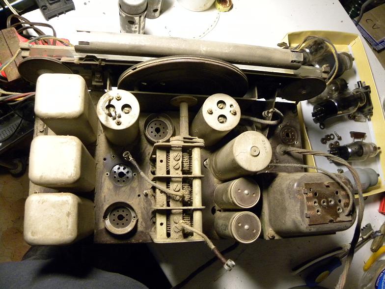

Après un petit break, je viens d'attaquer un Ducretet C862 qui patientait depuis trois ans. Très poussiéreux sur le châssis, le dessous à révélé une électronique en parfait état de conservation. Pas la moindre trace d'humidité ni de coulure.
De plus l'organisation des composants fait plaisir à voir.
J'ai déjà démonté les trois condensateurs dont les dimensions sont impressionnantes. Les inscriptions sont apparemment en allemand puisque "kondensator"...
Je lis les marquages suivants :
- Max Betriebsspg 450 v, si l'on fait abstraction du spg, cela donne "entreprise" ???
- Spitzenspg 550 v, si là aussi on enlève spg, cela donne "aiguiser" ???
En fait cela n'a pas de réelle importance, il s'agit pour moi de faire le bon choix pour l'achat des condos entre 450 et 550 ???
Je pourrais prendre la tension la plus élevée mais j'ai un stock à 450v, au-delà ça commence à coûter.

Pour ce qui est des condensateurs, afin de limiter les frais, la mise en série convient-elle pour le filtrage à ce niveau de l'alimentation ?

pour le filtrage, des 450V suffisent si la valve est une 5Y3GB (suffixe GB important, signifiant qu'elle est a chauffage indirect) sinon on peut toujours monter deux condos en 300 ...350V en série , avec résistances d'équilibrages monter 2 résistances identiques, de 220 k-ohms, une en parallèle sur chaque condo )
