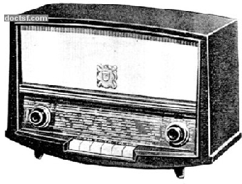

Sujet : philips fk41779 Nouveau | De Jean-Michel Le 23-10-2010 à 21:13 sta |
et si c'était celui-là ?
Fiche

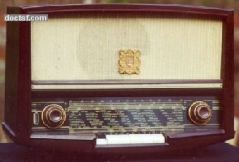

Sujet : philips fk41779 Nouveau | De 10MeV Le 23-10-2010 à 21:52 sta |
Bonsoir a Gaston et Jean Michel:
Je suis impressioné par la réactivité!
Pour Gaston: c'est effectivement la ref du carton arriere,mais pas d'etiquette...![[:ouin:]](s10.gif)
Jean Michel: c'est tout bon, c'est la photo du poste. je pense 1960...
Sujet : philips fk41779 Nouveau | De Jean-Michel Le 23-10-2010 à 22:05 sta |
1956.
Suivez le lien, tout y est même le schéma !

Sujet : philips fk41779 Nouveau | De 10MeV Le 24-10-2010 à 18:46 sta |
Bonsoir a tous,
je pensais avoir récupéré une Philips toute banale mais en suivant le lien
de Jean Michel sur Doctsf je suis perplexe: les photos sont exactement mon modèle mais
le schéma ne correspond pas du tout!!! Il m'indique des tubes noval genre EL84,EZ80...
alors que le mien est équipé de tubes rimlocks: UL41 pour la finale,UY42 pour la redresseuse etc... à quel saint me vouer?

Sujet : philips fk41779 Nouveau | De Pierre Roque Le 24-10-2010 à 21:28 sta |
Bonsoir à tous
J'ai vérifié,dans mes archives Philips,ilexiste un BF451A de 1955 avec un clavier 6 touches.
Lampes=UCH81-UF41-UBC41-UL41-UY42-DM71
2 Lampes cadran 8034D/00 ( 10v-0,2A )
et c'est la meme photo que celui que présente Jean-Michel le 23-10-2010 à 21:13.
Sujet : philips fk41779 Nouveau | De Jean-Michel Le 24-10-2010 à 23:06 sta |
le voici, par contre pas encore de schéma en ligne.
Sujet : philips fk41779 Nouveau | De Jean-Michel Le 24-10-2010 à 23:25 sta |
Sujet : philips fk41779 Nouveau | De 10MeV Le 25-10-2010 à 21:22 sta |
Un grand merci à Jean Michel: c'est le bon schéma!
