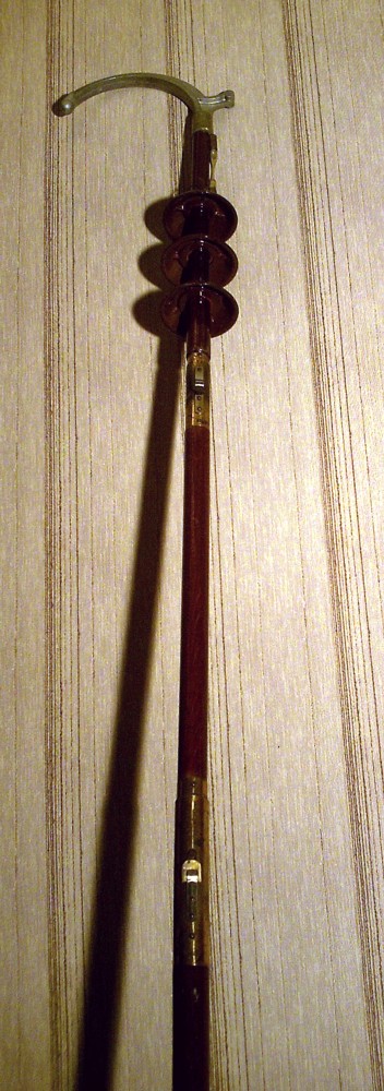

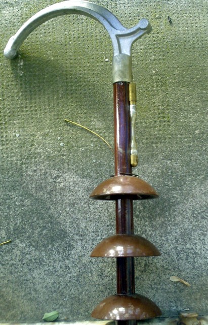

a tout hazard, qui aurais une idée de la tension minima d'allummage de cette vieille perche ?
(longueur du manche environ 1m80, démontable, en bois , tête avec 3 coupelles isolantes de garde , et un tube indicateur à luminescence ressemblant à un petit tube de geissler , objet d'occasion trouvé dans un surplus militaire sans aucune indications , et sur lequel le vendeur ne savais rien de cet objet ...)
C'est juste par curiositée et pour tenter de vérifier si elle fonctionne encore
(Bon, je sais, c'est un peu en dehors des grandeurs habituelles en radio, c'étais destiné a un poste de transformation et c'est pour de la HTA )
Sloup

Sujet : tension min d'allummage perche ? Nouveau | De Bernard tsf allier Le 21-10-2010 à 01:15 sta |
Bonsoir.
Il me semble que cette perche est une "perche de décharge" destinée comme son nom l'indique à décharger la capacité résiduelle d'un câble HT par sa mise à la terre aprés s'être assuré par deux moyens différents (perches de contrôle testées juste avant l'intervention à l'aide d'une magnéto HT) que ledit câble n'est plus sous tension.
Tout ceci de mémoire, mon habilitation H4B4 datant de quelques décennies.

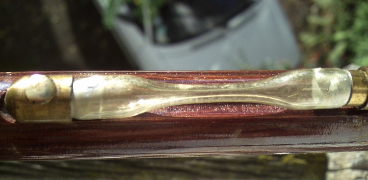

Sujet : tension min d'allummage perche ? Nouveau | De slouptoouut Le 21-10-2010 à 20:34 sta |
Ca y est, j'ai essayé la perche montré en photo , avec diverses sources THT alternatives ( variac + transfo d'allummage de brûleur fioul ) ou continues ( alim THT "corona" de photocopieur )
-la lampe de la perche s'allumme, donc elle est encore bonne (s'allumme comme un tâte phase en plus grand !)
-la couleur de la lueur est rouge-orangé (ce doit donc être du néon)
-l'allummage se produit a partir d'une tension d'environ 4 kV (assez approximativement, je ne sais pas si c'est dans les normes)
-ça fonctionne en CA et aussi en CC (un peu moins bien avec du CC)
-il ne faut pas trop approcher les mains de la tête de la perche (sinon ça picote !)
-> On ne sais pas si c'est "dans les normes" (j'en doute) mais ça fonctionne ...
J'ai aussi essayé une seconde perche , du même genre et trouvé au même endroit , mais elle s'avère défectueuse ...
-examen et veridict : contact de la lampe indicatrice brisé et ampoule félée
-> Cette seconde perche servira de gaule à arbres fruitiers !
