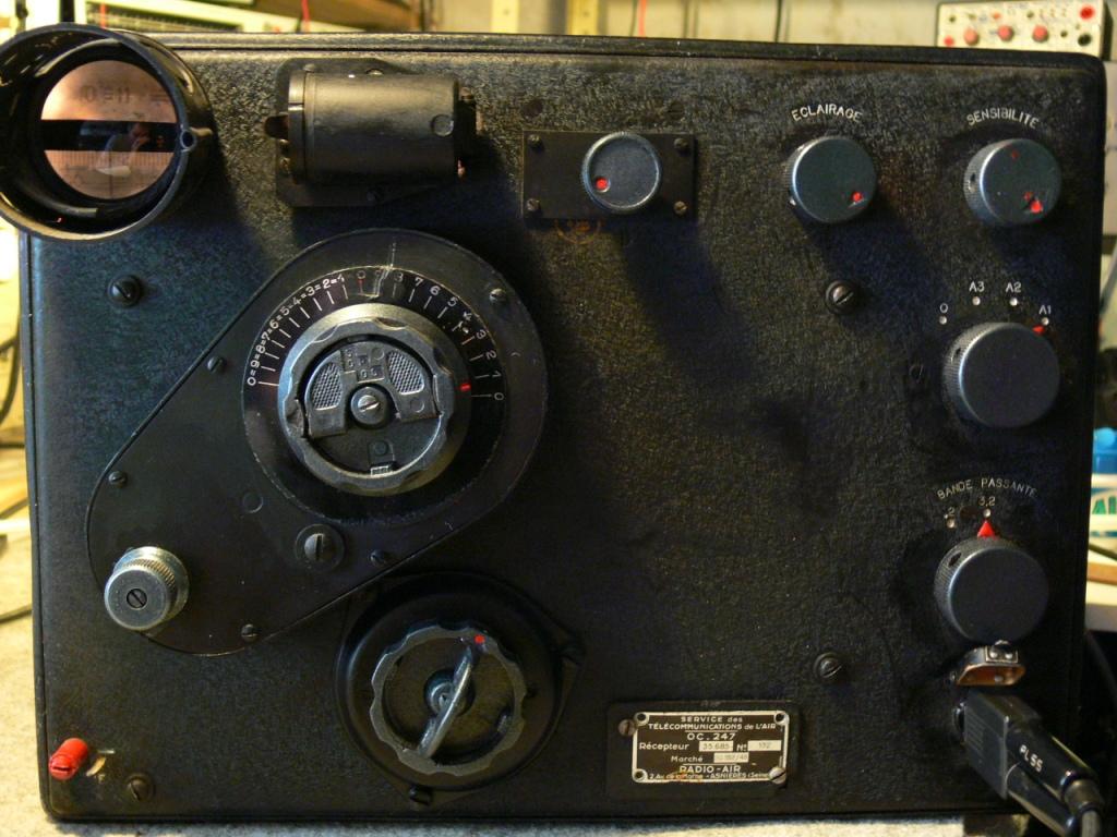

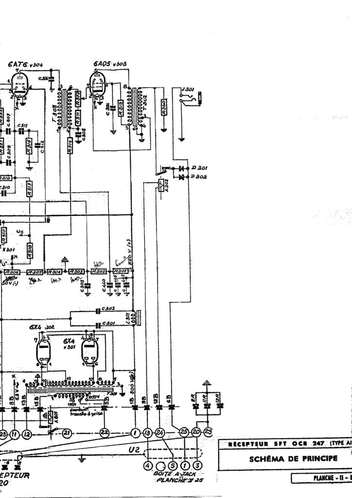

En effet, je restaure un OC-247 qui est un appareil ''Radio-Air'' de l'aéronavale française assez intéressant par le fait qu'il a été fabriqué en 1948 par une entreprise française (SFT) des années 40 à 60, ayant utilisé un certain nombre de composants allemands de surplus restés abondants en France après la libération, pour construire ses appareils. Comme le montre la photo jointe, l'affichage est fait par projection d'un microfilm, et se révèle par ailleurs d'une précision étonnante d’affichage de la fréquence. On peut cependant s'étonner qu'un tel système ait pu être utilisé dans l'aviation du fait de la pâleur de la projection dans un environnement susceptible d'être diversement (parfois vivement) éclairé...

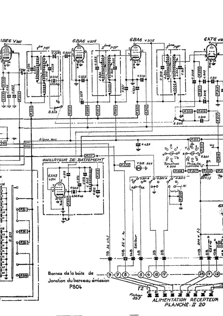

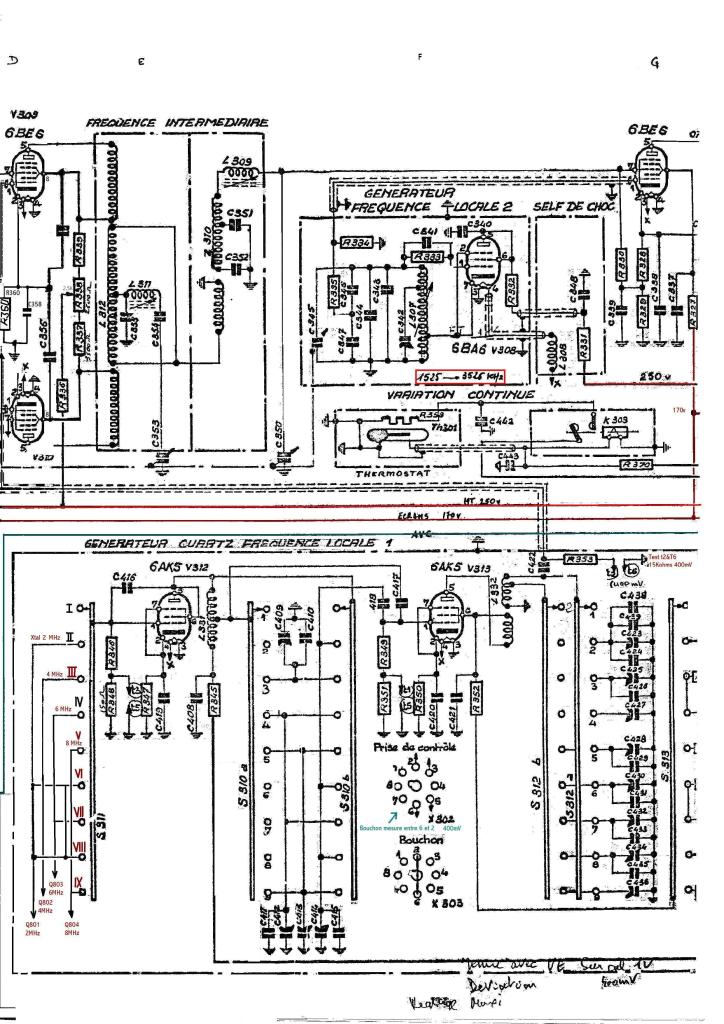

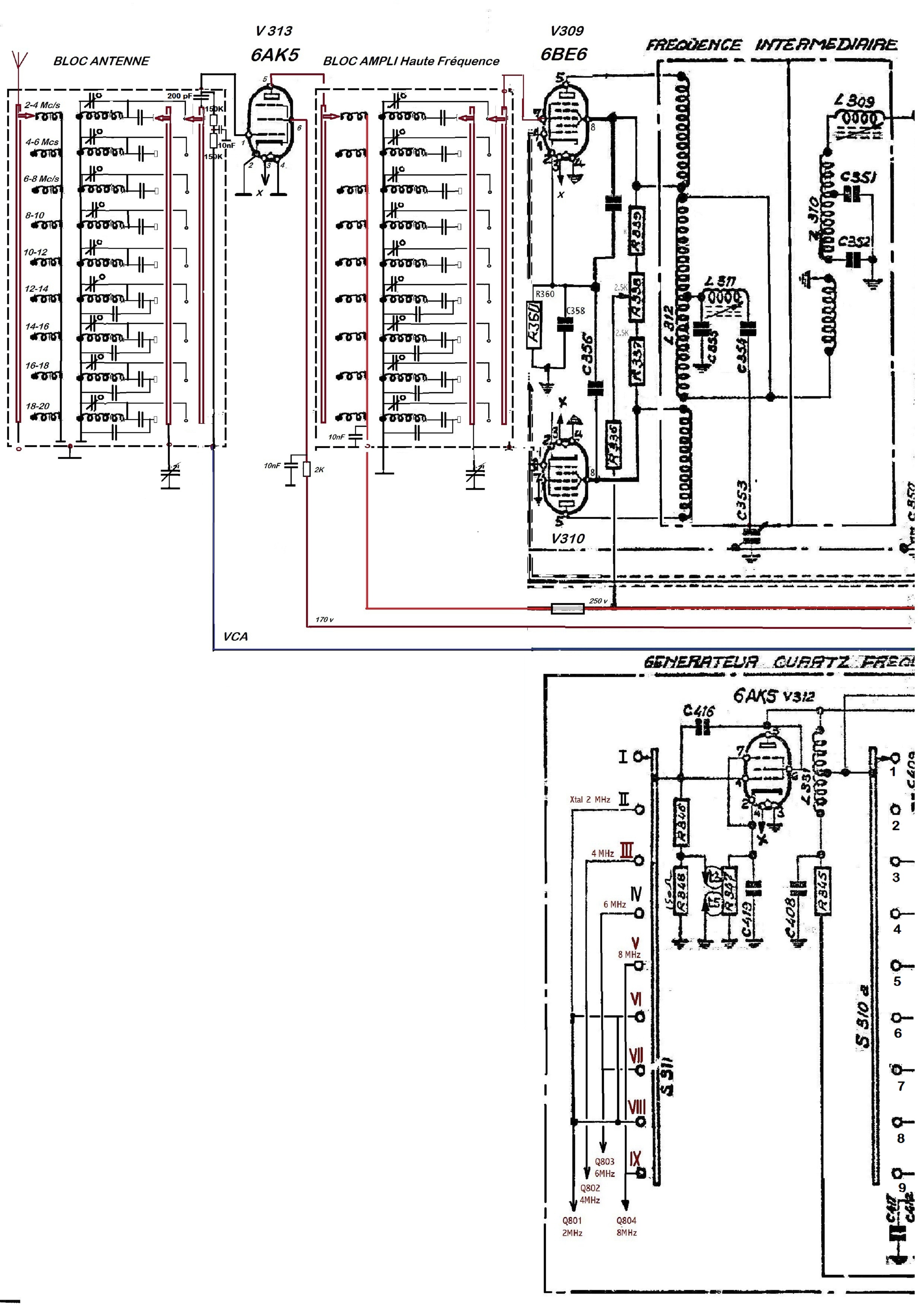

Je joins les schémas et donne un aperçu de l'appareil. Vous reconnaitrez les commandes qui sont les mêmes que celles de FuG10, EZ6, et quelques autres de la Luftwaffe dont certains ici ont été rénovés. Note, tout comme vous, j'ai une passion pour mes 2 HRO et leurs tiroirs, historiquement acquis par la Grande Bretagne en 1941 et 1942) !
Restant à votre disposition, 73s, Alain. (N°365 CCAE)
| Sujet : OC-247 Nouveau | De Mada-TSF Le 30-09-2021 à 09:50 sta |

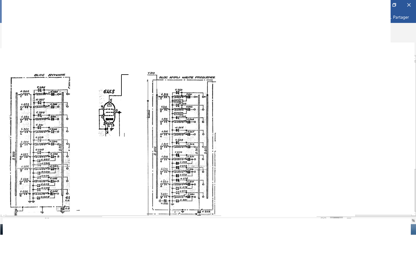

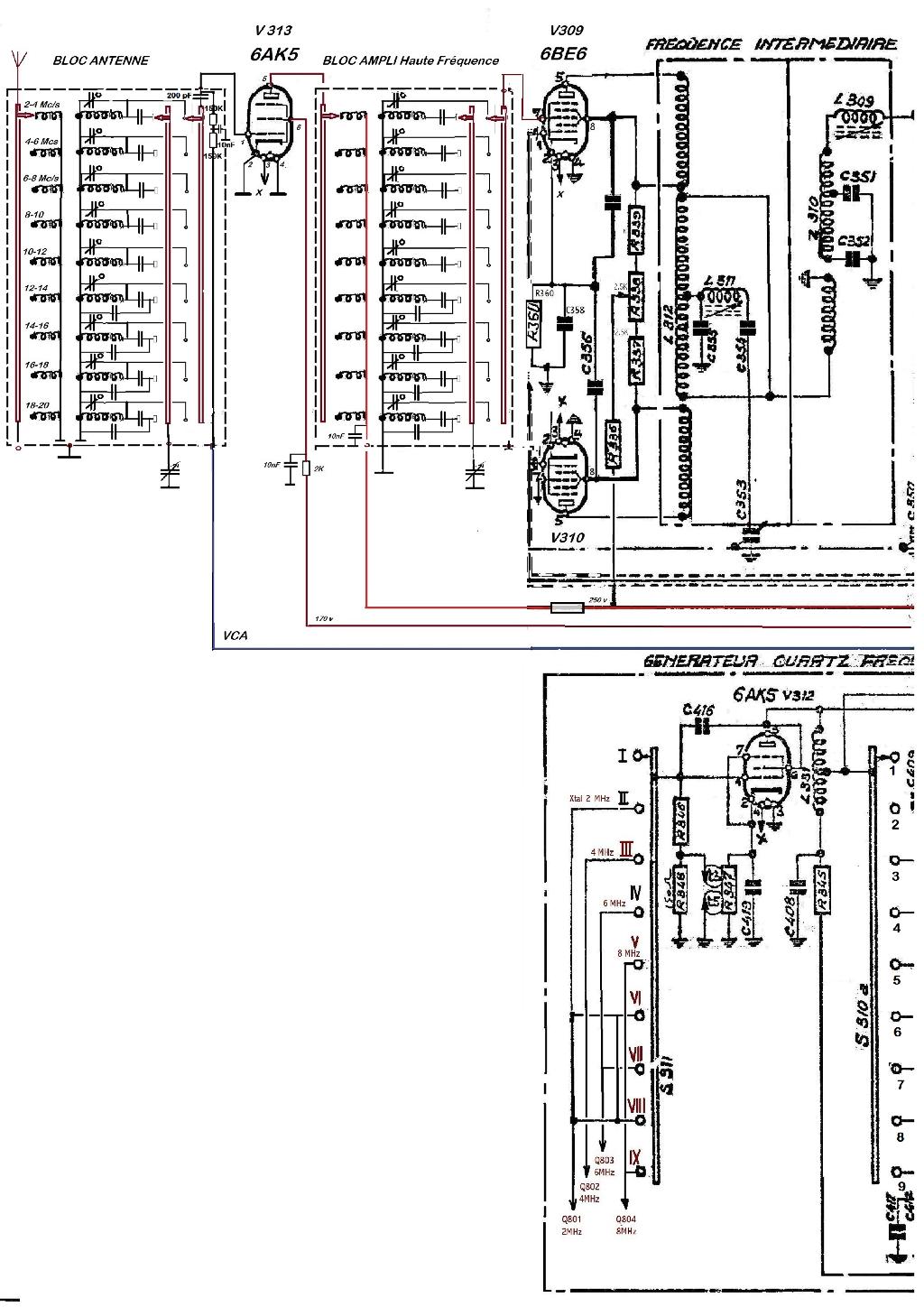

| Sujet : OC-247 Nouveau | De Mada-TSF Le 26-11-2021 à 10:40 sta |
Bonjour Georges,
J'ai démonté entre autres, la partie HF dont voici le schéma reconstitué.

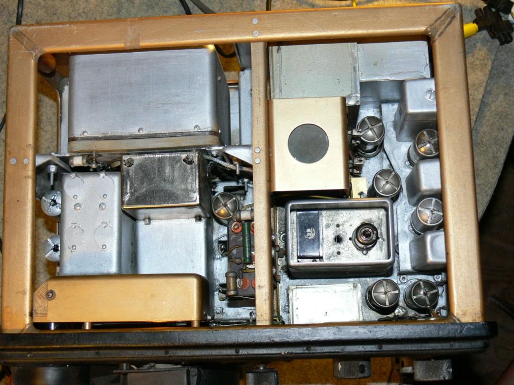

Je finalise la révision du Radio-Air, qui fut délicat à démonter et problématique à remonter, mais faute d'alimentation 220v en 400 Hz, je me contente de le faire fonctionner avec une alim extérieure.
Appareil étonnamment stable et son cadran est finalement très précis, bien que d'une lisibilité relative. le nettoyage des micro-films fut épique, une capa ayant coulé sur les disques transparents ! L'ensemble est sauvegardé.
