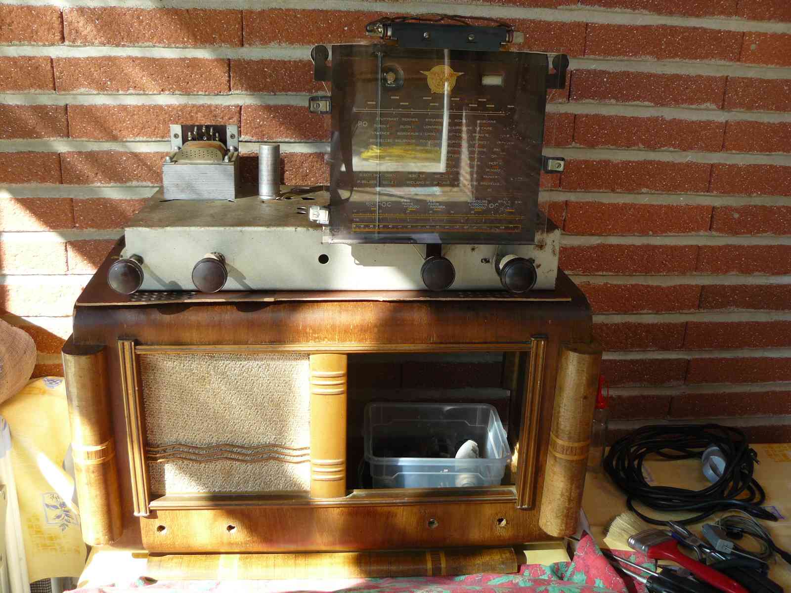

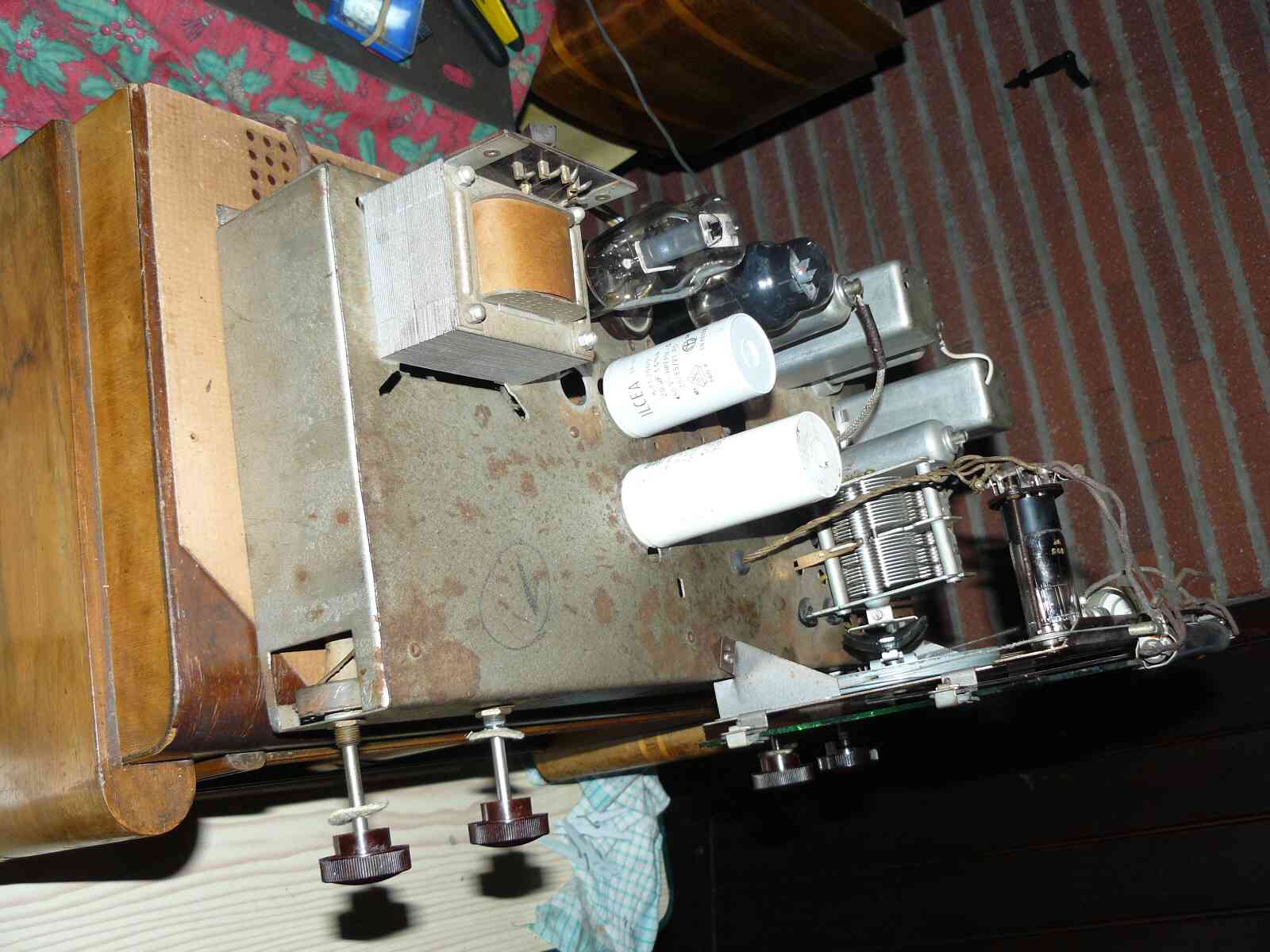

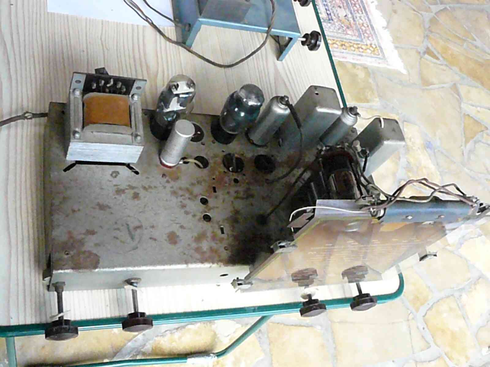

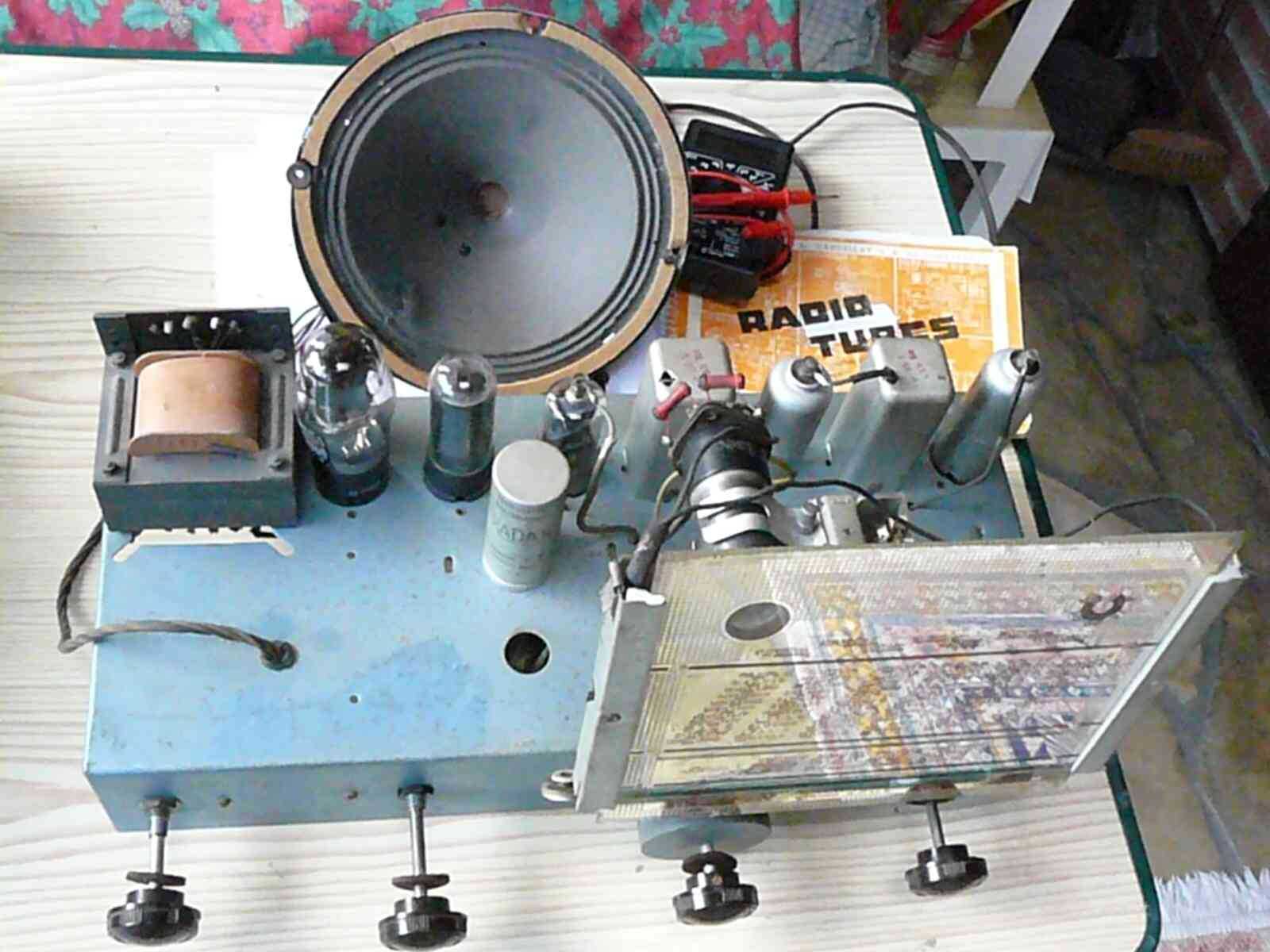

Bonjour, voila, j’ai récupéré deux postes TSF à lampes qui semblent des années 1950 :
Un TECHNA-RADIO, PU/GO/PO/BE (Les ondes du monde chez vous), tubes 6E8MG, 6M7, 6H8MQ, 6V6G, 5Y3GB et œil magique 6AF7G, Transfo, HP à excitation, caisse en bois, bords droits.
Un Océanic N° qui ressemble au précédent, PU/GO/PO/BE, tubes 6E8MG, 6M7, 6Q7GT, 6M6G, 5Y3GB et œil magique 6AF7G, Transfo, HP à excitation, caisse en bois, bords arrondis. Dessous, tout d'origine, condo sous verre... à part pot de son.
N’ayant lus aucuns conseils, les ayant lus après, première erreur, je nettoie à l’eau le haut des tubes, l’inscription s’en va, heureusement je me souvenais, donc avant toutes choses, relever toutes les inscriptions. J’ai mis sous tension le TECHNA-RADIO, les lampes s’allument, le HP ronfle et machinalement, je mets la main sur le condo de filtrage, 2X16 mF qui chauffe. J’arrête et regarde dessous, ça coule.
Je mets l’Océanic sous tension, le condo ne chauffe pas, l’œil magique s’illumine vert pas trop fort, ça crachouille, pot et rotacteur gammes et après quelques manips et nettoyage, tout marche. Mais en retirant délicatement la 6Q7GT pour vérif, par la suite, ce tube ne chauffe plus, confirmé à l’ohmmètre. J’avais attendu pourtant 30 s, donc surtout ne pas manipuler une lampe chaude, le filament est fragile.
J’ai commandé une 6Q7G, je vous direz ensuite par quoi j’ai remplacé le2x16, vous rirez peut être, mais ça marche et pas un ronflon.
Gauloisir

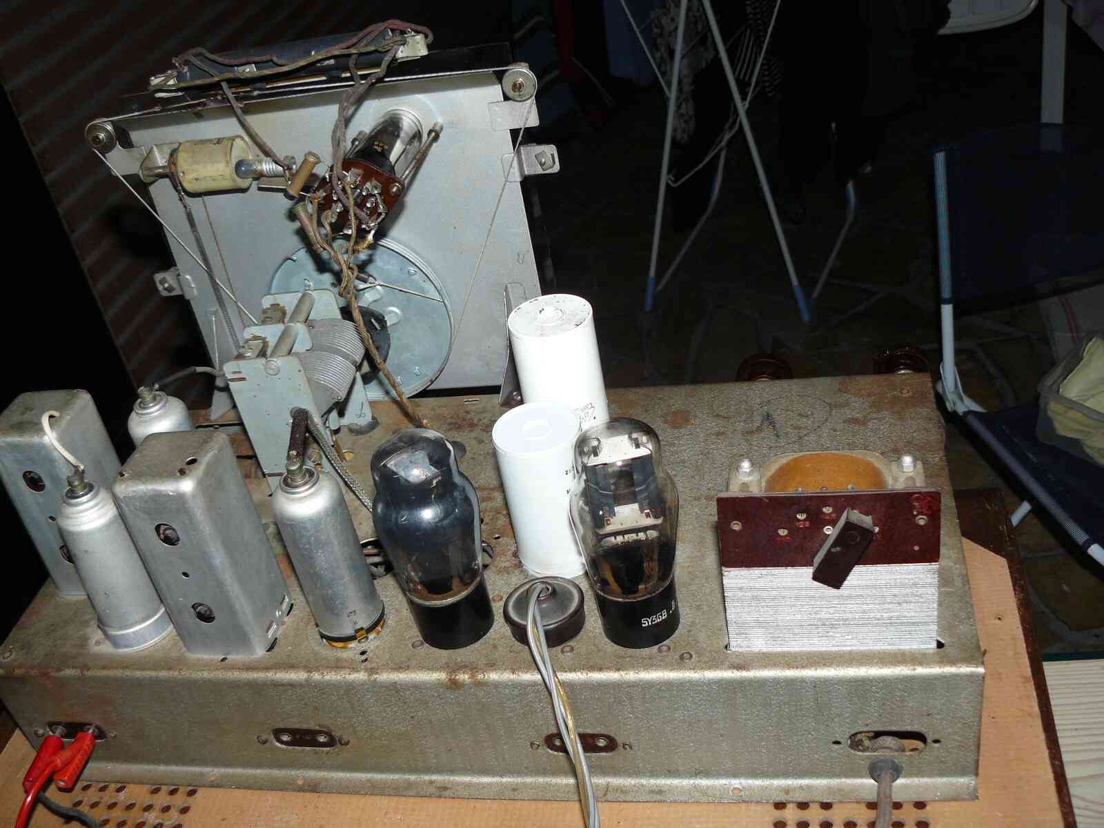

Voila, c'est peut être pas dans l'art, mais j'ai remplacé, le 2x16 MF par deux capa que j'avais dans ma récup électicité.
Des capa non polarisées de démarrage de moteur AC assynchrone de 20 MF 450 Volts. Je les ai collé sur le chassis avec de la cyanolite et connecté les deux fils au bon endroit, la tension DC fait 230 à 250 v suivant la charge.
En plus ces capa se trouvent partout et ne sont pas chères, c'est vrai que j'aurai pu les peindre couleur métal

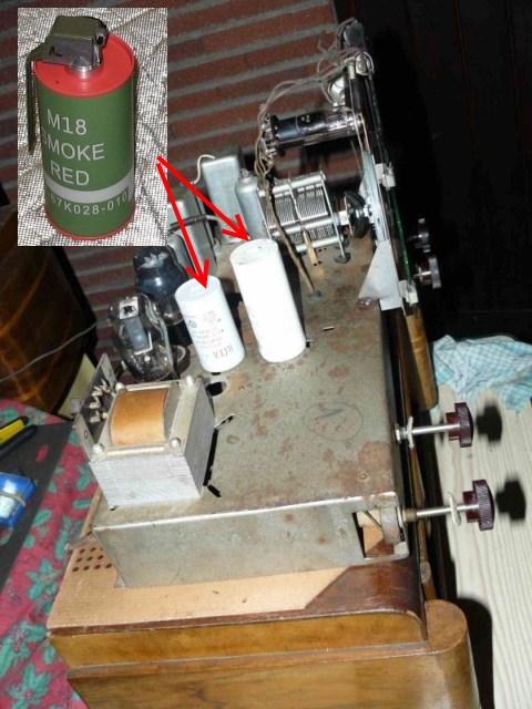

Sujet : Nouveau pas neuf Nouveau | De Flo13 Le 30-09-2010 à 22:38 sta |
Petit problème avec vos capas, elles ne vont pas du tout!
D'après mon BEP d'élec, les condos de démarrage donne des impulsions continues a un instant t précis prévu comme son nom l'indique pour donner une impulsion dans un moteur pour que se dernier se mette en rotation alors que de bêtes condos électrochimiques ne donne jamais d'impulsions et servent au redressement.
Je vous conseille (un peu trop tard avec la soudure a froid ) de remplacer ces condos par des électrochimiques classiques 10µF et 22µF 450V.

Merci pour l'explication, mais je ne comprends pas le phénomène de condo qui donnerait des impulsions.
En fait les condo de moteur assynchrones, assurent le déphasage à 90 ° ou presque du deuxième enroulement afin d'assurer la rotation et sont donc parcourue en permanence par un courant AC.
Ces condo, m'assurent un bon filtrage et une bonne tension, ne chauffent pas, ne claquent pas.

Sujet : Nouveau pas neuf Nouveau | De Flo13 Le 30-09-2010 à 23:16 sta |
Certes mais, pour avoir un bon filtrage et ne pas risquer de faire claquer la Valve il vous faut des condensateurs "polarisés"
Les condensateurs de démarrage ne sont pas polarisé, donc a mon avis, votre filtrage ne doit pas être Top.
De plus je suis quasiment sûr que si on visualise la HT sur un oscilloscope, le poste en charge, la HT ne doit pas être vraiment continue.
Mais bon, c'est vous qui voyez, je ne fait que donner des conseils...

Sujet : Nouveau pas neuf Nouveau | De C. Denis Le 30-09-2010 à 23:17 sta |
Mais non Flo les condos de démarrage ne donnent pas des "impulsions continues" mais un déphasage du courant circulant dans le bobinage auxiliaire du moteur.
Maintenant il serait important de savoir si les condensateurs sont uniquement de démarrage ou prévus pour un service continu.
Dans le premier cas faire attention car il n'est pas sûr qu'il tienne en service continue mais si c'est un condensateur de déphasage permanent il n'y a pas de problème à mon avis, ce condo est simplement non polarisé.

non, les condo de démarrage n'ont pas de raison de fonctionner différemment que les autre ...en radio ( c'est différent si et seulement si il s'agit d'un moteur !)
En radio, et j'en ai fait l'expérience, un condo de démarrage moteur marchent quand même, et correctement , pour un filtrage HT en radio ...en plus il ne sont pas polarisés donc pas de risque d'erreur de branchement !
(vous ne risquez rien a faire fonctionner votre poste avec ce genre de condo, ça peut dépanner si par exemple on veut se dépanner un dimanche , et c'est fiable , de sorte que ça peut devenir un dépannage provisoire durable ... cepandant ils ne sont pas concu pour ça, ils ont le défaut d' être encombrants et d'avoir une résistance équivalente série (E S R ) souvent plus élevée et mal connue ...Par la suite, et si on souhaite quelque chose de mieux, on pourra remplacer ces condos de démarrage moteur par des électrochimiques de filtrage prévus pour cet usage, a faible E S R et de plus petite taille )

Oui, qu'il soit chimique ou pas, peu importe si la capacité et la tension de service sont identiques.
Comme dit C. Denis, il faut que le service prévu soit identique.
Si on utilisait les électrolytiques, puis les chimiques en radio, c'est seulement un problème de technologie.
A l' époque, pour obtenir 8 ou 16µF, le volume des capas classiques aurait été tel qu'il aurait été impossible de les loger sur un chassis.

Merci pour l'explication supplémentaire, cela fonctionne très bien et plusieurs heures, je n'ai pas la moindre ronflette pot à fond et donc pas la moindre gène.
Maintenant si la résistance résiduelle est plus élevée, il pourait y avoir une petite ronflette sur un oscillo, mais je ne l'entends pas.
De plus, ça a l'avantage de me protéger la valve des peaks de courant

Et a propos des condensateurs de démarrage intermittent (ne servant qu'au moment du démarrage et ensuite éliminé par un contact centrifuge ) ils tolèrent la marche en service permanent, si en courant continue et de valeur réduite (par exemple un 50µF250V pour moteur ...utilisé sur un tous courant sous 100V )
quand aux condensateurs de démarrage permanents , ceux qui reste reliés au moteur une fois celui ci lancé , et qui ont une tension de service souvent plus élevée (400V env.) ils peuvent être employé en service continu sans précaution spéciale ni "dépréciation" de sécuritée
Les votre sont surement des condensateurs permanents

pour Flo: ces condos de démarrage ou permanents ne sont pas fumigènes ni apparentés grenades pour en avoir remplacé un certain nombre professionnellement, je n'en ai jamais vu exploser mais seulement refuser de remplir leur fonction pour cause de perte de capacité.

Concernant le Techna, il marche toujours bien avec ses Condo Turbo. La tension DC est stable, même en augmentant le volume, Le son est impec.
J'ai remplacé le cordon alim qui était endomagé, et mis un avec prise de terre.
J'ai remplacé aussi le cordon d'entrainement du CV.
Concernant la capa de couplage de la grille de l'ampli 6V6, la grille, qui est protégée par une résistance en série, est attaquée au travers de la capa par la cathode du 6H8, tension DC, 130 V, la capa actuelle est pour 1500 V, je décide de ne pas la changer.

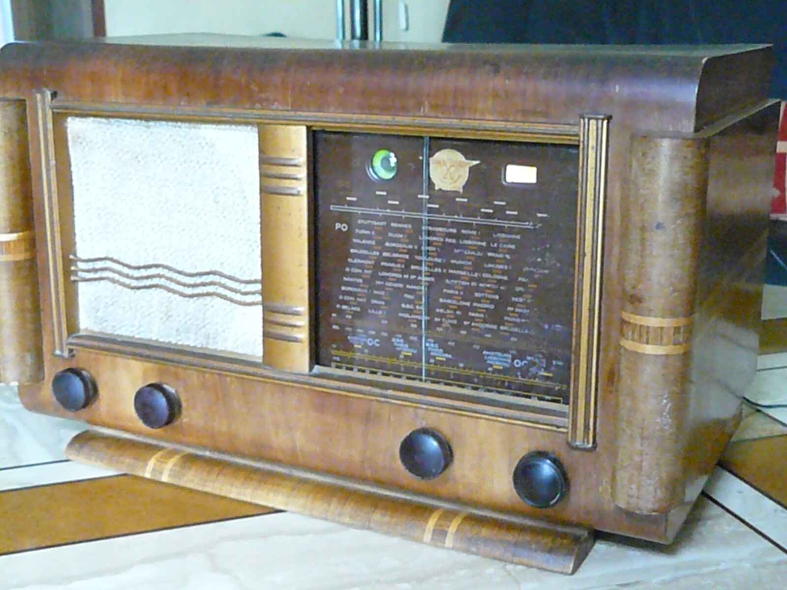

Serait-il possible d'avoir une photo du logo de votre poste Techna-radio.
Je collectionne depuis 20 ans les postes Radio-Techna, fabriqués à Nuisement sur Coole dans le 51 dans les années 20. Je me suis tjs demandé si il y avait un rapport quelconque avec les postes Techna-Radio, fabriqués me semble t'il à Levallois dans les années 50. Le logo est peut-être un indice.
Sujet : Nouveau pas neuf Nouveau | De Gauloisir Le 03-10-2010 à 15:33 sta |
Voici le Logo Techna-Radio "LES ONDES DU MONDE CHEZ VOUS" que l'on voit à travers la vitre.
A part ça, il n'y a pas de référence sur le chassis.
A+
Sujet : Nouveau pas neuf Nouveau | De Eric Verdier Le 03-10-2010 à 17:28 sta |
Merci pour la photo...cela renforce l'idée d'un rapport entre Radio-Techna et Techna Radio. Le logo Radio-Techna est un globe terrestre traversé d'éclairs. Reste à connaitre le lien...un ancien employé de Radio-Techna, un ami du constructeur, un simple copieur. Je vais essayer de creuser. Merci encore.

Concernant le Techna-Radio, il faut dire que le logo n'est pas très professionnel, c'est un papier collé derrière la vitre des stations.
Sujet : Nouveau pas neuf Nouveau | De Pierrot du 82 Le 04-10-2010 à 13:46 cms |
Une décalcomanie...

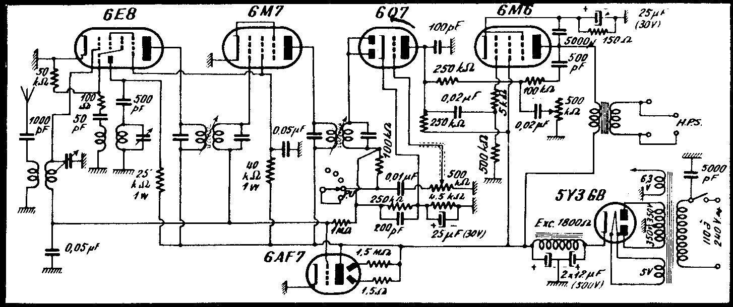

Afin de pouvoir réparer le deuxième poste OCEANIC TYPE DE LUXE, quelqu'un a t il le schéma de ce poste?
Merci d'avance

ça y est, j'ai commencé le dépannage du poste, et bien sur, le condo double alim n'est pas top.
Résistance de fuite de 100 Kohm pour un et 150 Kohm pour l'autre.
Il y a aussi des résistances qui ont complettement changées de valeur, ex. 10 Mohm au lieu de 250 Kohm ..., je change au fur à mesure.
J'avais encore un condo de 22 MF 450V, je l'ai mis et en attendant la réception d'un autre, j'ai laissé en place le 16 MF qui fuit à 150 Kohm. La tension est très bonne, remontée à 250 V.
J'ai aussi changé les 2 résistances de l"oiel magique 6AF7, cassée une et 10 Mohm pour 1 Mohm l'autre. Mais l'oeil magique est fatigué, peut lumineux.
Du travail encore, en particulier sur le controle du son. Avec une petit antenne, le volume est faible au mini et on peut l'augmenter. Avec une antenne plus longue, le son au mini, est déjà très fort.
Même si je met à la masse directement le point milieu du potard de son(la grille du 6Q7), le son passe toujours. On dirait presque que le controle du son, se fait par la CAG.

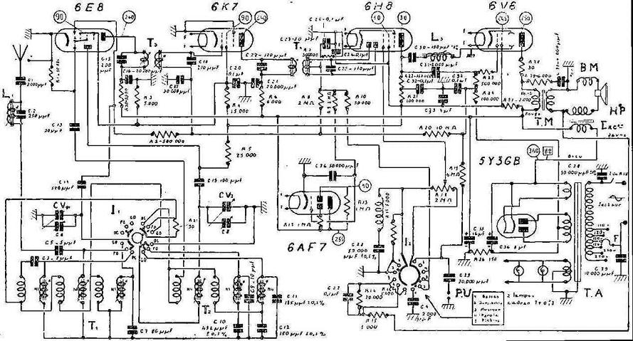

Je n'avais pas de plans alors, j'ai visionné tous les schémas dispo de toutes les marques, autour de 1950 et j'ai trouvé deux plans qui utilisent strictement les mêmes tubes jusqu'à l'oeil magique et qui ont aussi l'excitation du HP (excitant n'est-ce pas):
Pour le Techna-Radio, la marque Point Bleu 1941 modèle W846
Pour l'Océanic de luxe type 55, la marque Perfecta 1949 modèle Excelsior
J'ai aussi imprimé quelques autres plans voisins, surtout pour me remémorer les fonctions des postes à lampe, c'est en train de revenir
A+

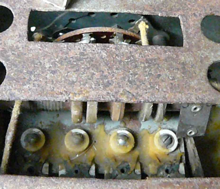

Je ne sais pas s'il y en a qui l'ont fait, mais voilà, mes deux postes Techna-Radio et Océanic Type 55 de Luxe, avaient leurs potards, volume et tonalité qui crachouillaient de façon infernale.
J'ai donc relevé leur valeur et failli me précipiter chez un vendeur pour les remplacer.
Hé bien non, j'ai pris de l'alcool à bruler et avec un pinceau j'ai fais rentrer de l'alcool par les broches des pots en basculant le chassis pour avoir les broches en haut. Nettoyé les axes à l'endroit de la rotation.
Quelques manipulations des pots, attente que ça sèche et depuis supper nickel, pas un crachouilli sans changer les pots.
A+
Gauloisir
Sujet : Nouveau pas neuf Nouveau | De Pierrot du 82 Le 13-10-2010 à 16:46 sta |
Bien pour le nettoyage, mais il vous faut maintenant y mettre de l'huile par le même moyen, sans quoi ils vont recracher très bientôt, sans compter l'usure de la piste due au frottement à sec !
Je fais les 2 opérations en une, avec de l'huile dégrippante "trois-en-un"
Après ils ne crachent plus jamais !

Sujet : Nouveau pas neuf Nouveau | De Gauloisir Le 17-10-2010 à 14:59 sta |
Merci,
Bon alors c'est bon en sortie trans du moins, varie de +0,6 V sans réception à -18 V DC en réception locale à la sortie de la détection. Les deux plaques détection sont réunies au culot de la 6Q7.
La ligne CAG est ensuite à - 7 V passant par le trans du 1ère MF attaquant la grille du 6M7.
Pour la 6E8, c'est le - 7 V aussi qui attaque le grille à travers une 500 Kohm (valeur marquée).
Bon, mon PB maintenant est que le son est très fort même le pot baissé au max, le pot n'est pas coupé. Je vais changer les 2 chimiques de découplage cathode du 6Q7 et du 6V6.
A+

Sujet : Nouveau pas neuf Nouveau | De Gauloisir Le 18-10-2010 à 15:36 sta |
Dans le Techna sur le carton arrière, à l'intérieur, il est marqué, Techna de Luxe au crayon

J'en ai profité pour démonter le HP du Techna, et la, le renfort, surélévation du HP, autour de la membrane, en carton mâché est pleine de petits trous, come si les mites l'avaient mangé. Mais j'ais pas vu de bébêtes, ça semble très vieux.
A+
Sujet : Nouveau pas neuf Nouveau | De Gauloisir Le 20-10-2010 à 18:26 sta |
J'ai donc changé au Techna-Radio OC/PO/GO/PU les capa chimique de découplage de la 6V6 et de la 6H8, ainsi que deux capa de couplages grille (plus de composante continue ) et son sortie détection. La résistance de grille de la 6AF7 qui faisait 100 Ko au lieu d'1 Mo. Mis en série deux loupiotes de 3.5 V pour éclairage cadran en remplacement d'une 6.5 V. Vérifié les tensions, plaques, cathode, CAG, pas très loin des valeurs d'André Cayrol.
Le calage des plages de fréquence est très acceptable, le bloc HF se compose de deux tubes bobinés nid d'abeille, pas de ferrite et dessus 4 condo ajustables.

J'ai finalement commandé des capa 600 V, de 100Kpf, 50, 22, 10, 5 pour changer les capa papiers de découplages des deux postes Techna et Océanic.
Mais une chose me taraude, l'éfficacité de découplage HF d'une capa papier et d'une capa polyester métallisée ne me semble pas équivallente.
Pour ceux qui ont de l'expérience, devraît on augmenter ou diminuer la capa de remplacement?
A+
Sujet : Nouveau pas neuf Nouveau | De Pierrot du 82 Le 03-11-2010 à 21:47 cms |
Pourquoi changer de valeur ?
Les capas polyester ont une efficacité de découplage bien supérieure (impédance plus basse...)
Dans un poste la HT est de l'ordre de 250 V, pas besoin de monter des 600 V, 400 V c'est bien assez,
sauf les capas reliées au secteur qui devraient être des modèles "Y2" ou à la rigueur des 1000 V.

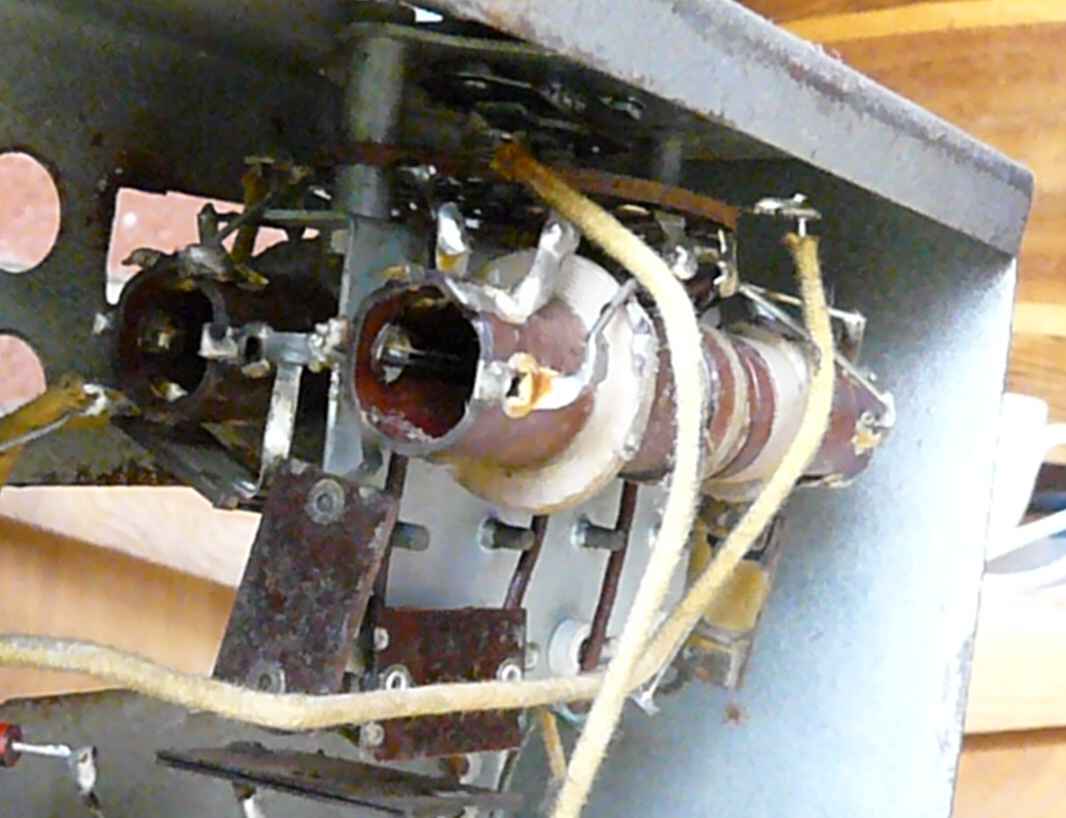

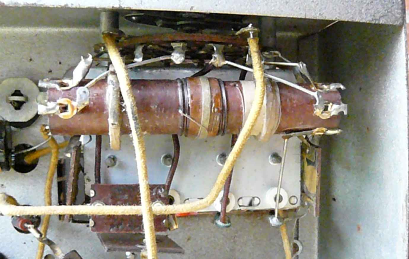

Sujet : Nouveau pas neuf Nouveau | De Gauloisir Le 22-11-2010 à 21:50 sta |
ça y est, j'ai reçu ma série de capa que j'avais commandé à Awatronic, bon ça a mis 15 jours au lieu de 72 h, mais pas de problème. Tout était bien empaqueté dans des petites poches platiques, avec la ref, Quantité, nom ..
J'ai donc changé toutes les capa papiers du Techna-Radio PO/GO/OC & PU, les chimiques c'était déjà fait. Le poste fonctionne, mais toutes les stations ont été décalées vers la gauche de l'écran, comme si elles étaient sur une fréquence plus élevée.
Le Bloc HF, est constitué de bobinages sans noyau et de 4 condo ajustables. Je suppose qu'un condo est pour l'oscillateur et les 3 autres pour le PO/GO/OC.
Quelqu'un at il réglé ce genre de bloc déjà?
Gauloisir
Sujet : Nouveau pas neuf Nouveau | De Pierrot du 82 Le 22-11-2010 à 22:23 cms |
Il a été peut-être changé un condo de trop ? Vers le circuit oscillateur local ?
Pour les condos ajustables on ne peut préjuger de rien...
Il peut y en avoir 2 en PO et 2 en GO..
Y a-t'il des trimmers sur le CV ? Ça ferait 6 ajustables en tout...
Il y a-t'il des noyaux sur les selfs (hors MF) ?

Je n'ai changé que des capa tubulaires papiers sous verre ou sous carton. Pas les condo plats au mica.
Il y a PO, GO et OC, il y a un Trim au dessus de chaque cage CV, dont 1 me paraît très dévissé par rapport à l'autre.
Il n'y a pas de noyau dans les selfs ou à coté.
Je vais localiser le CV accord station et le CV oscillateur et essayer de trimer l'oscillateur.
Je n'ai pas de géné HF, mais j'ai un Dip Meter qui part de 1.5 MHz à 250 MHz, je vais essayer de m'y caler dessus, au moins en haut de gamme pour les PO et les OC pas de PB.
A+
Sujet : Nouveau pas neuf Nouveau | De Gauloisir Le 23-11-2010 à 16:50 sta |
Bon pour le Techna Radio, j'ai trimé les CV ouverts en PO à 1500 Hz oscilateur et accord réception, le tout à l'oiel magique et à l'oreille, au pifonio quoi. Je sais, j'aurais pu au moins mettre la CAG à la masse.
Le bloc HF a 1 ajustable pour l'oscilateur et 1 pour l'accord, en PO et GO, soit 4 au total. Donc je recalé des stations connues au mieux accord et oscilateur position.
Pour les OC, il n'y a pas de réglage et la position est àpeu près juste.
Le tout vérifié avec le Dip Meter, couplé au fil d'antenne, à 1500 Hz pour les PO et de 20 M à 40 M pour les OC.
J'ai chatouillé les MF, l-accord semble au maximum.
