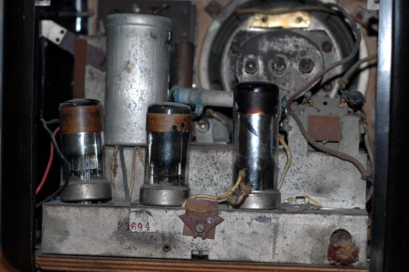

Je vais tenter de rénover ce petit Pontiac, qui ne mange pas de pain. Mais il manque un tube et je ne parviens pas à lire le nom de la valve. J'ai: UCH21/?/UBL21/?. Il me semble que dans ce genre de montage il y a deux UCH21. Et pour la valve? Quelqu'un peut-il m'aider?
Roland
| Sujet : Radio Pontiac Nouveau | De barthe bernard Le 20-05-2005 à 09:57 sta |
Ne serait ce pas UZ1.
| Sujet : Radio Pontiac Nouveau | De ON5MJ Le 20-05-2005 à 10:58 sta |
Bonjour Roland,
Dans la série 21, il a existé une UY21. Serait-ce le joyau de la couronne ? Comme on ne voit pas bien le soquet du tube ma réponse est peut-être à côté de la plaque

Ca devrait pouvoir le faire avec une UCH 21 en préampli. Parfois c'est une autre... mais je ne risque pas grand chose, je crois que Pontiac n'était pas une très grande marque, malgré le nom pompeux. Pour la valve, j'ose pas trop. UZ1, je ne connais pas, mais UY1?. Je vais regarder sur quelques montages similaires que j'ai, histoire de m'en inspirer. Parfois l'inspiration vient quand on est à court
Merci à vous deux
Roland
| Sujet : Radio Pontiac Nouveau | De Jacques Le 20-05-2005 à 12:06 sta |
Ce n'est pas un Pontiac mais du Novak (type Pontiac).
Les tubes: UCH21,UCH21,UBL21,UY1N.
Cela m'étonnait aussi d'avoir ce genre de tubes sur un poste ricain
| Sujet : Radio Pontiac Nouveau | De Roland Gerlier Le 20-05-2005 à 12:26 sta |
Ca doit être pathologique: je ne connais aucune marque américaine. Mais je me soigne. Le montage des tubes est bon. Merci Jacques.

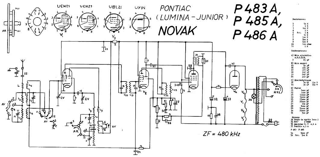

Schéma sur demande si besoin
| Sujet : Radio Pontiac Nouveau | De Roland Gerlier Le 20-05-2005 à 14:19 sta |
Demande...
| Sujet : Radio Pontiac Nouveau | De Jacques Le 20-05-2005 à 14:30 sta |
Schéma...
| Sujet : Radio Pontiac Nouveau | De Roland Gerlier Le 20-05-2005 à 15:29 sta |
Merci...

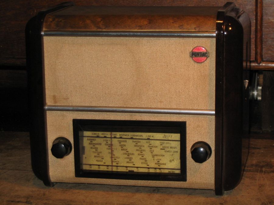

Eh bien voilà ce petit Novak Pontiac Lumina Junior terminé! Remportera pas le grand prix de beauté mais finira pas non plus dans une décharge.
Merci à tous
Roland
| Sujet : Radio Pontiac Nouveau | De Jean Louis Deckers Le 31-08-2005 à 23:06 sta |
en fait j'ai un poste de marque radiobell qui dispose des mêmes tubes uch21 2x ubl 21 1x et uy1n
Actuellement je suis arrivé à le faire fonctionner mais très faiblement et sur quelques station proche. la bf fonctionne bien (entrée pu est ok) lorsqu'on est pas sur une station de gros ronflements.
Je n'ai pas le schéma.
Quelqu'un pourrait-il m'aider?

| Sujet : Radio Pontiac Nouveau | De ON5MJ Le 01-09-2005 à 00:29 sta |
Mais y sont tous coincés du torticoli, nom di diou. Je ne réponds plus aux ceusses qui mettent les schémas à 90°. Na.
Jacques.
| Sujet : Radio Pontiac Nouveau | De Roland Gerlier Le 01-09-2005 à 10:15 sta |
Excellent exercice pour détendre les vertèbres. La prochaine fois, dans l'autre sens.

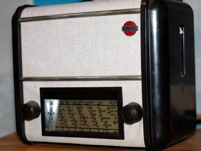

| Sujet : Radio Pontiac Nouveau | De patrice Le 17-09-2005 à 21:20 sta |
je voulais savoir si qq'un connaissait ce pontiac-novak (nom , prénom , age, sexe ....) le dos n'existe plus et l'intérieur est en piteux état !!
j'aimerais également connaitre le role des deux fils (rouge et noir) qui dépassent à l'arrière.
merci d'avance

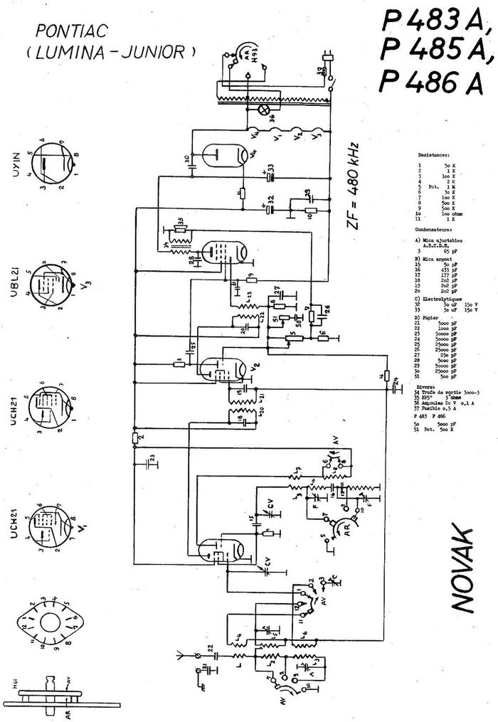

| Sujet : Radio Pontiac Nouveau | De ON5MJ Le 17-09-2005 à 22:04 sta |
Pour les deux fils je ne sais pas vu qu'on voit rien.
Pour le schéma je me remets de mon torticoli. J'essaie de vous balancer le schéma pour gens normaux.
Jacques
| Sujet : Radio Pontiac Nouveau | De Roland Le 18-09-2005 à 00:11 sta |
Je possède ce petit Pontiac, complet avec son dos. C'est un "Universel", fabriqué en Belgique. Les deux fils sont: l'antenne pour le rouge et la terre pour le noir. Eh oui, c'est bizarre mais c'est comme ça qu'ils étaient montés. Pas d'autres références mais il doit dater des environs de 1945/46. Il vous manque la valve à droite. UY1N qui n'est pas trop difficile à trouver. Attention au jus sur le chassis.
| Sujet : Radio Pontiac Nouveau | De patrice Le 18-09-2005 à 17:37 sta |
merci bcp pour les renseignements et le schéma !!! je vois qu'il existe plusieurs formes de boutons ....... à moins qu'ils n'aient été remplacés.
