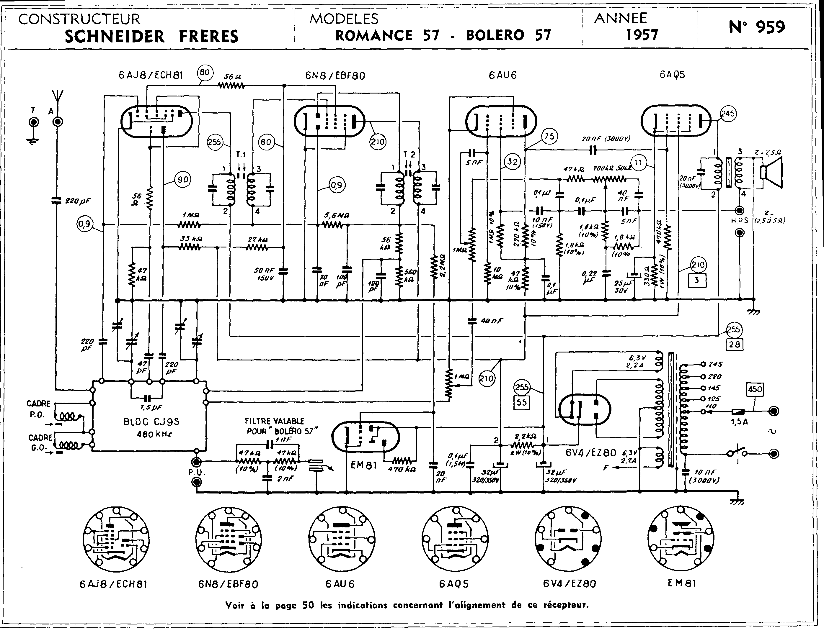

Sujet : schneider bolero 57 Nouveau De Bernard tsf allier  Le 16-09-2010 à 23:19 sta
    Bonsoir.
    Voici le schéma et la notice de réglage.
    Cdlt.
.PNG
.PNG

    bonjour et merci pour les infos ---si je pouvais avoir une vue du bloc avec l'emplacement des noyaux ce serait formidable ---mais ca doit etre coton pour trouver ca ---
Sujet : schneider bolero 57 Nouveau De Totolagalène  Le 17-09-2010 à 14:19 sta
    Photos du bloc SVP[:Hi:]
