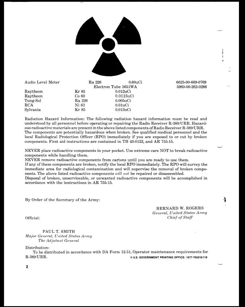

Ce n'est pas complètement faux, voir document militaire US ci-joint -------------->
Mais à ma connaissance, ça ne concerne que les tubes stabilisateurs de tension : genre 0A2, 0B2 et les régulateurs genre 5651 et 85A2
En effet pour faciliter l'amorçage dans l'obscurité, on ajoute des traces de gaz radioactif Radium, ou Krypton ou Cobalt (suivant les fabricants) dont la durée de vie est plus ou moins longue.
Il faut donc éviter de garder ces tubes en main, ou de les transporter en poche...
Toujours à ma connaissance, il n'y a pas de problème avec les Nixies qui ne sont pas concernés...
| Sujet : Intox ou pas ? Nouveau | De Jardiné Jean-Claude Le 08-08-2010 à 05:54 sta |
Bien ce document.
Il montre que les tubes Raytheon ne doivent plus fonctionner correctement car le Cobalt-60 et le Nickel-85, on une faible durée de vie rarioactive.
Par contre, le plus radio-actif (Tungsol) au Radium-226 doit encore être bon et dangereux
pendant quelques milliers d'années .

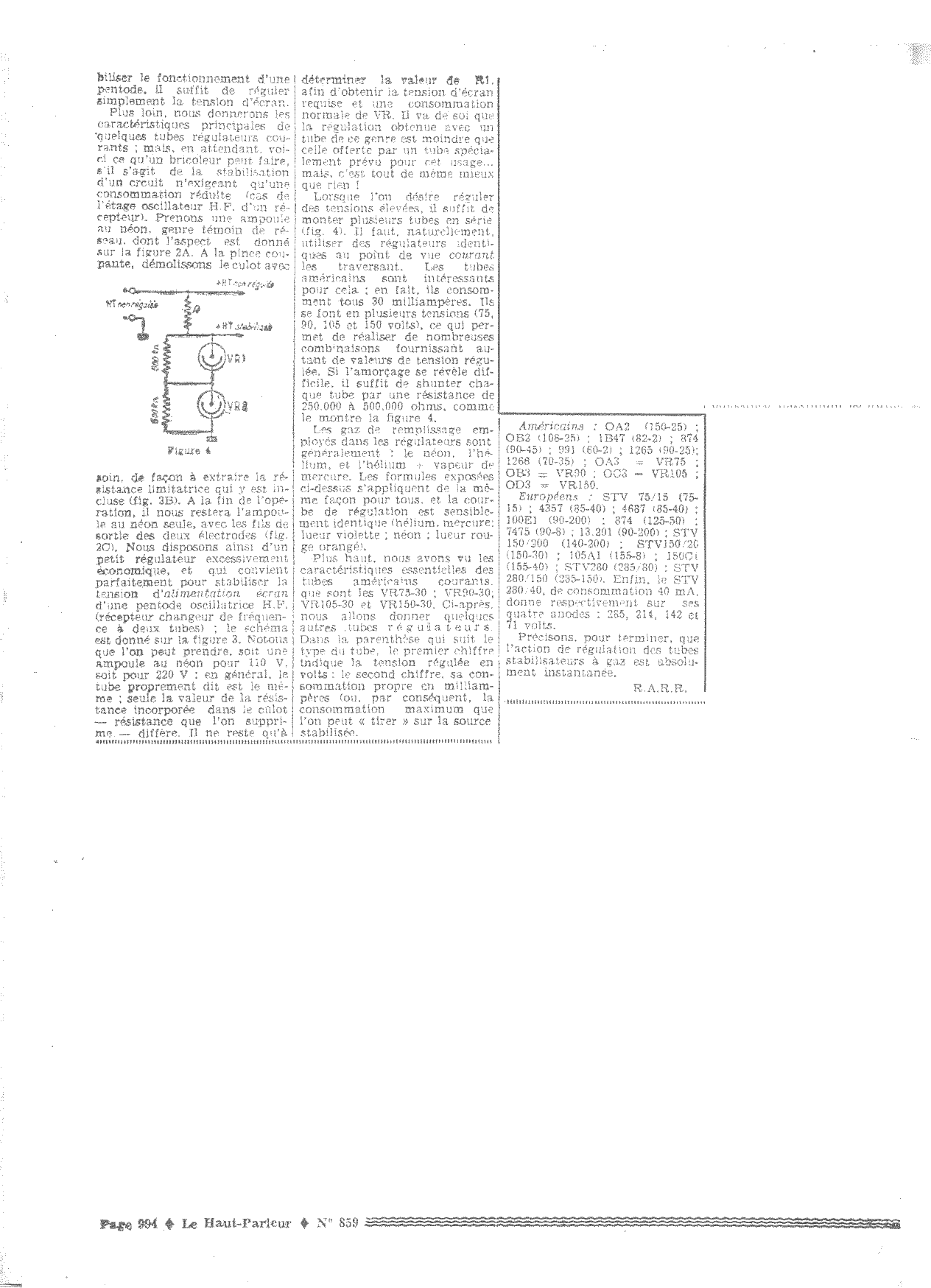

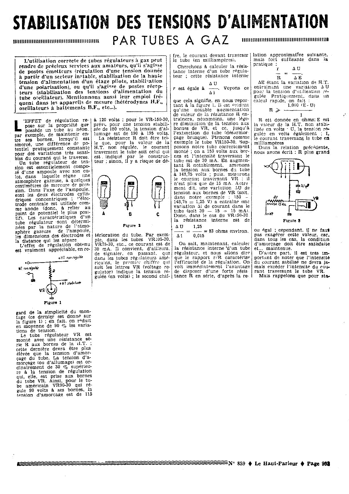

Ah oui, dernière chose : comment marche une 0A2 ? ![[:??:]](s11.gif)

Georges,
La notice postée le 08-08-2010 à 02:47 s'applique exactement à votre cas, et vous lisez l'anglais...
Tant que les tubes 5651 ne sont pas brisés, risques nuls, à quelques conditions près : ne pas ôter du carton avant d'en avoir l'usage, ne pas transporter dans votre poche (ni celle du voisin !) faire en sorte de ne pas briser ces tubes
Vous êtes prévenu !

| Sujet : Intox ou pas ? Nouveau | De Dominique Le 11-08-2010 à 10:46 sta |
Fonctionnement des tubes à gaz !
Dominique.
