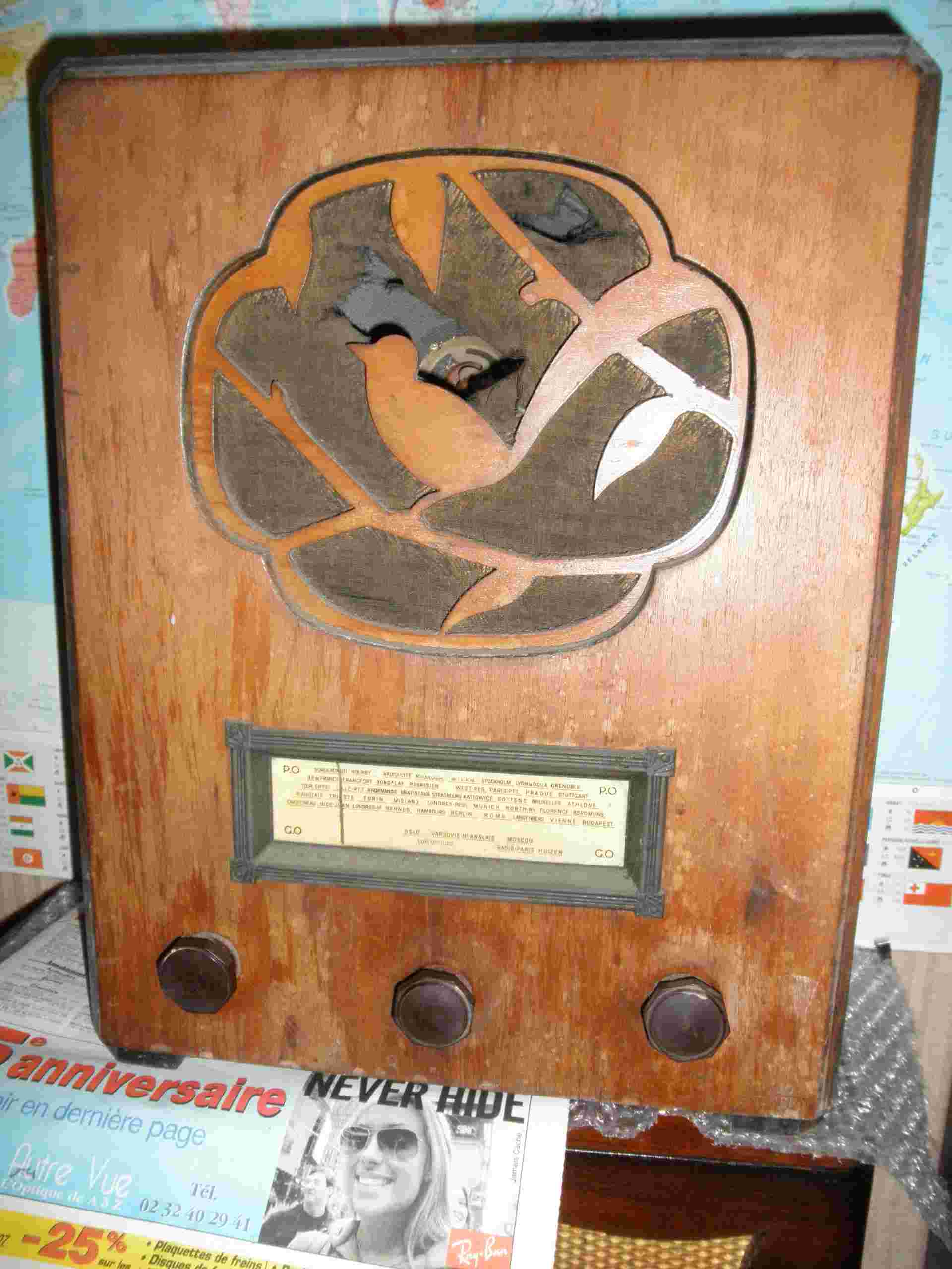

Bonsoir ;
La famille s'agrandit... Humm les Aloc !!!
Soyons sérieux ;
Rentré ce WE , ce vertical qui m'a tout de suite attiré: Il a une belle goule !

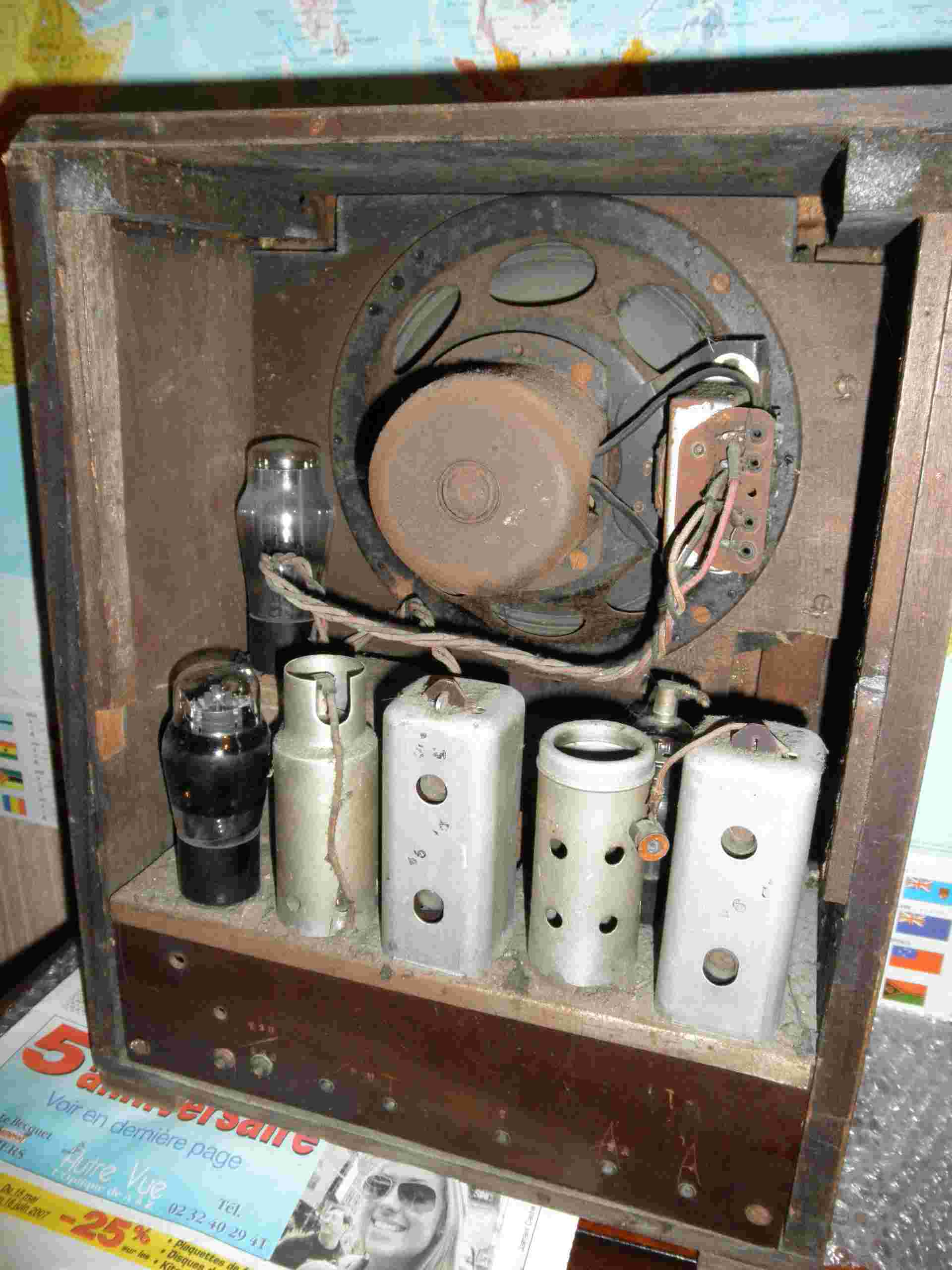

Equipé de tubes suivants: VG42,42,A675,Manquant,et 6A7
Je serais currieux de connaitre la marque??Rien ne transpire sur le GL
pourtant j'ai déja vu me semble -t-il ce logo.(ce n'est pas celui de chez Nestlé!)

A gauche du cadran en PO vers 200 mètres,radio Châtelineau,radio locale privée qui à commencé ses émissions en 1925 et était reçue jusque dans le nord de la France.
D'ou ça ne doit pas être une marque connue du sud-ouest

L'oiseau fait penser à ce GMR...
Pour les lampes sans doute :
- 6A7 changeuse
- inconnue 78 ? en MF
- A675 qui doit être une 75 Détec + pré-ampli BF
- 42 en finale
- VG420 Sator ( = 1561 Philips ) C'est bien un culot comme celui-ci ? --->

Merci à Ervé d'avoir précisé que Radio Châtelineau était une station Belge...
Si le costructeur n'est pas de Belgique, il est du Nord de la France...

Bonsoir ;
Merci pour les réponses précises;
Effectivement le tube manquant est un culot Américain 6 Broches donc sans doute une 78,
La redresseuse VG420 est bien un culot Européen 4 broches conforme au croquis c'est même spécifié sur la sérigraphie "4v"

Peut-être le constructeur "Radio-Coucou", qui était situé dans le Hainaut (Couillet) ?
M. Verreydt a commencé ses activités en 1924, dont il aurait pu produire ce poste des années 30?

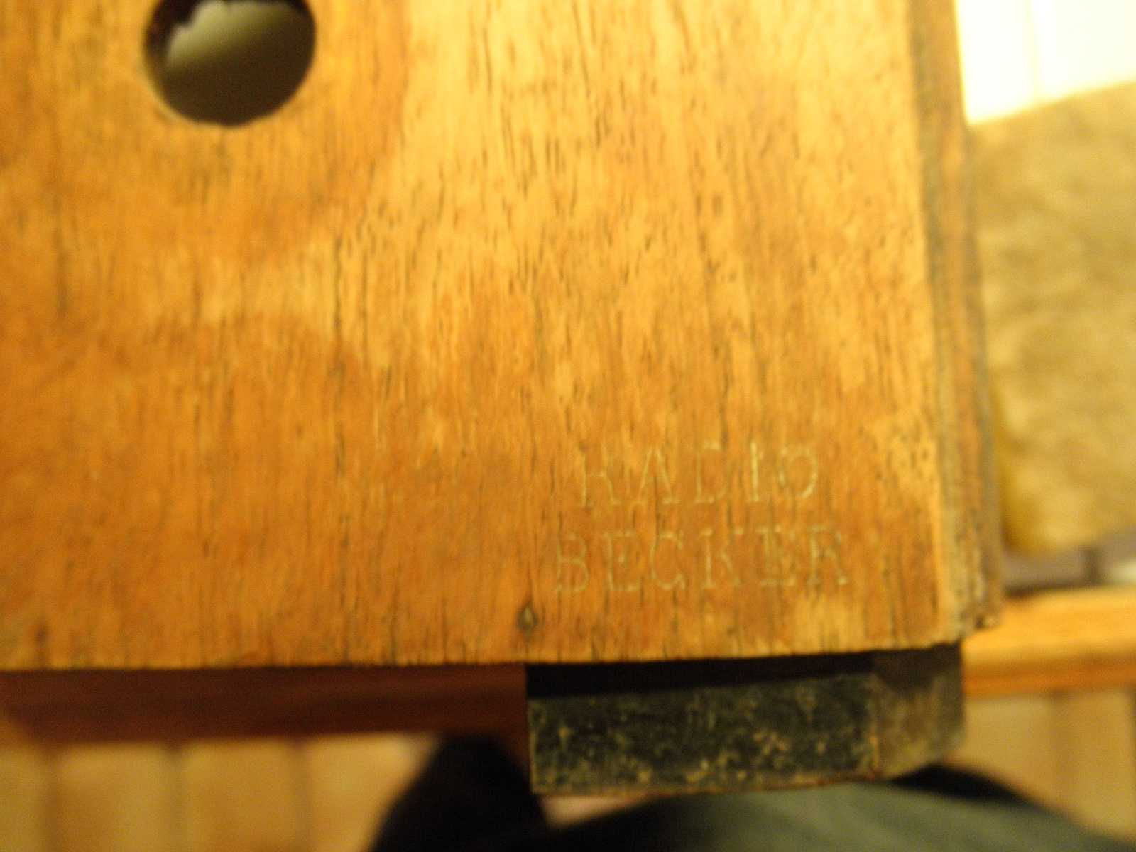

Bonsoir ;
Hiver rude homme blanc à coté du feu et en profite pour
nettoyer du poste !
Voir la photo jointe; découverte décrassant et en en ponçant la caisse de ce poste
Quelqu'un connait-il "Radio Becker" Inscription en dorure sur la prtie inférieure doite et supérieure gauche.

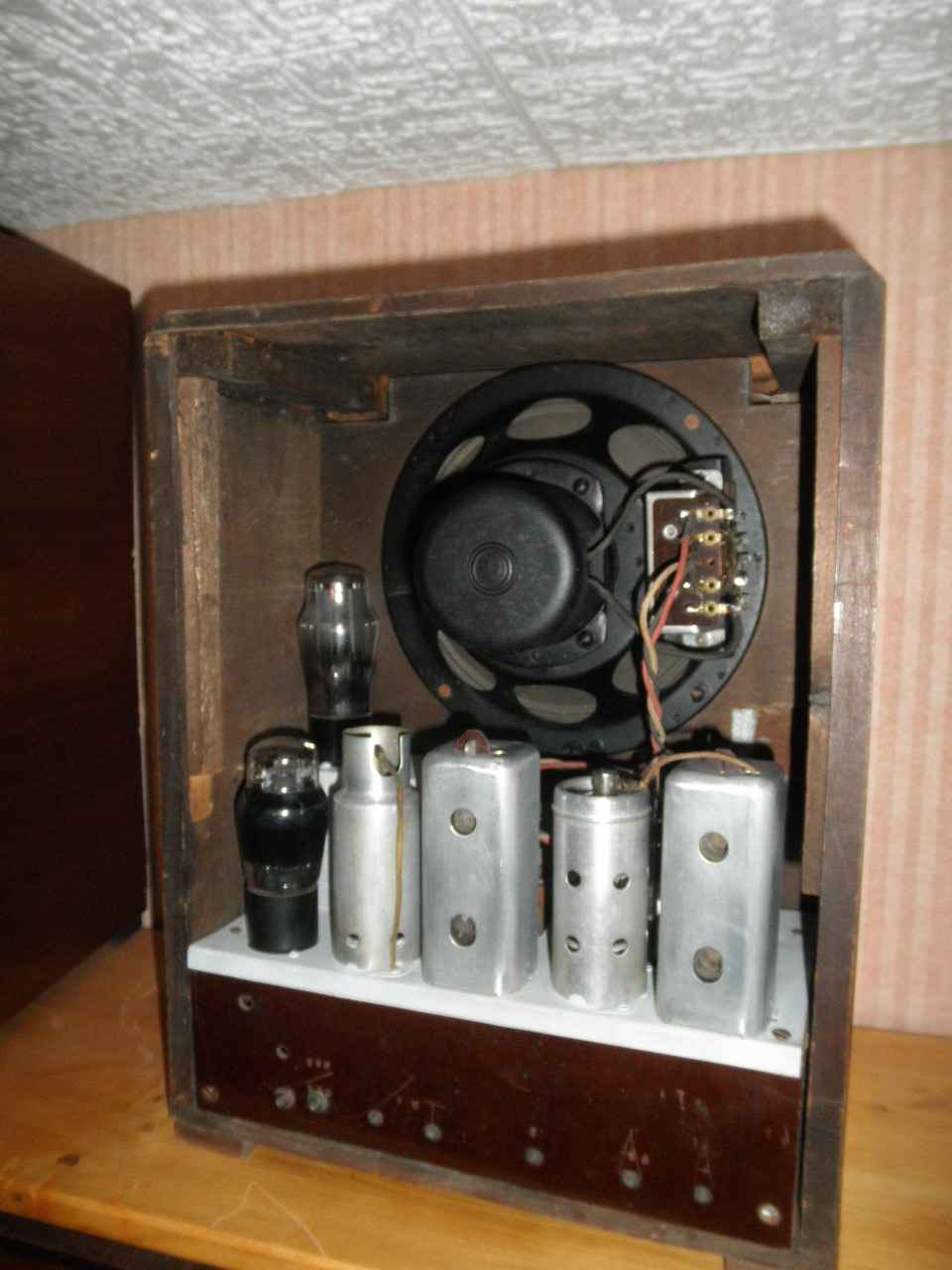

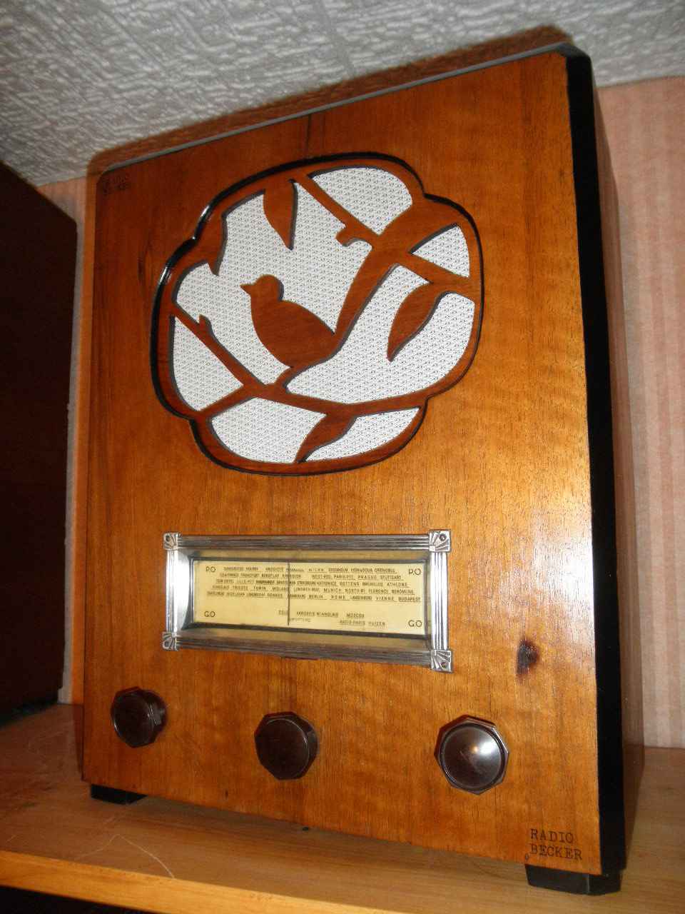

| Sujet : Dernier pensionnaire Nouveau | De J-François Le 27-12-2010 à 19:21 sta |
Bonsoir ;
Les vacances ont du bon ! C'est fini ;
Il va rejoindre ces copains sur les étagères ou ... quelque part dans la maison car il plait beaucoup à Madame ... (Ce n'est pas le cas de tous !!!)
J'en profite pour l'ajouter au GL
Bonne soirée
J-François

C'est le p'tit oiseau qui plaît surtout à Madame... ![[:Hi:]](s12.gif)

Bravo!
Mais il est comme neuf ce poste!
très belle restauration!
