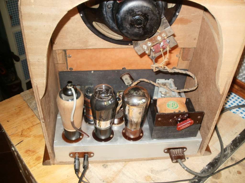

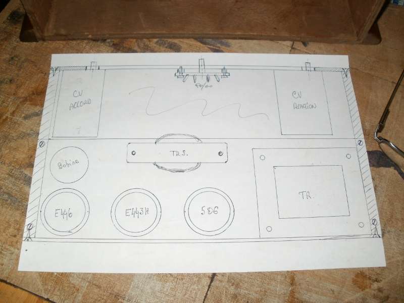

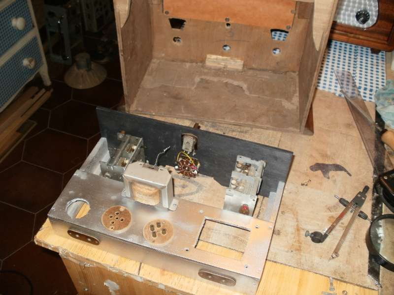

bonjour a tous,
dernièrement, on m'a apporté une caisse sympa et j'ai décidé de monter un petit poste a réaction dedans.
juste trois lampes: une E446, une E443H et une 506 (je fais avec les fondes de tiroirs)
je suis en train de "bricoler" le châssis et les supports de lampes
prochainement sera le tour de la bobine et il n'y aura plus qu'a câbler tout ça
a suivre....

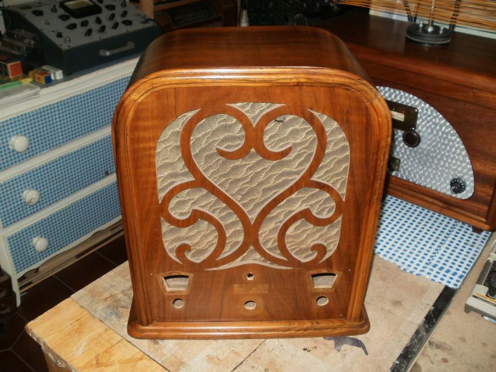

| Sujet : un châssis pour ma caisse! Nouveau | De Gilbert Le 29-06-2010 à 18:14 sta |
Superbe cette caisse ! Il est possible d'identifier le poste d'origine?
| Sujet : un châssis pour ma caisse! Nouveau | De blaisepascal Le 29-06-2010 à 20:47 sta |

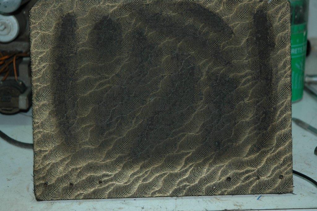

Bnojour,
J'aime beaucoup aussi le tissu de HP. Il me semble l'avoir déjà vu ailleurs.
Pascal
| Sujet : un châssis pour ma caisse! Nouveau | De pierre cornic Le 29-06-2010 à 22:51 sta |
J'ai ce tissu sur un RADIOLA 564A, il me semble être d'origine.
Cordialement, Pierre
| Sujet : un châssis pour ma caisse! Nouveau | De Fifi Le 29-06-2010 à 23:00 sta |
effectivement, on trouve cette toile hp principalement sur les radiola de ces années là
mais aussi sur d'autre marques, radio LL par exemple.
je n'ai pas réussi a identifier cette caisse, alors si quelqu'un a des infos![[:??:]](s11.gif)

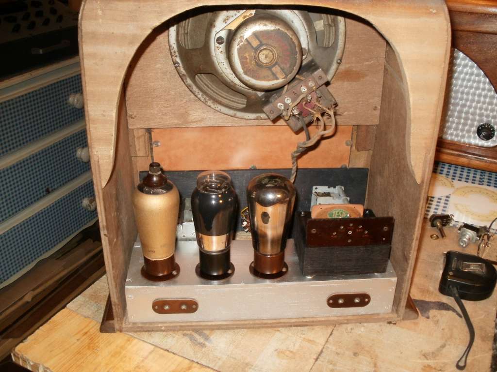

| Sujet : un châssis pour ma caisse! Nouveau | De Fifi Le 03-07-2010 à 12:39 sta |
Bonjour,bonjour,
le projet avance a petits pas mais sera terminé la semaine prochaine avant le départ en vacances
les lampes sont en place, la bobine....se bobine!
reste plus qu'a câbler.
mais je cherche encore la façon de "fabriquer" des enjoliveurs de cadran et des photos du même type d'enjoliveurs serait bienvenu
la base mesure 3.6cm de large; 5.2cm au plus large et 4.6cm de haut

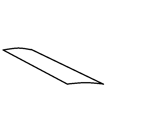

Problème :
Une planchette de bois est bombée sur la largeur comment faire pour la ramener droite ?
| Sujet : un châssis pour ma caisse! Nouveau | De Fifi Le 03-07-2010 à 21:45 sta |
étuvage a la vapeur et mise sous cale le temps du séchage complet!

| Sujet : un châssis pour ma caisse! Nouveau | De adr66 Le 04-07-2010 à 09:50 sta |
Une étuve !?
Fifi y à pas un moyen plus simple et surtout moins cher ??
| Sujet : un châssis pour ma caisse! Nouveau | De Fifi Le 04-07-2010 à 10:08 sta |
adr66,
la pièce de bois a quelle dimensions et épaisseur?
quel type de bois? massif, contreplaqué,noyer,chêne,acajou?
| Sujet : un châssis pour ma caisse! Nouveau | De JCN Le 04-07-2010 à 10:21 sta |
Moins cher, il y a la cocotte minute.
| Sujet : un châssis pour ma caisse! Nouveau | De Fifi Le 04-07-2010 à 11:18 sta |
oui, JC ou encore les décoleuses de papier peint!
quoi qu'il en soit il faut envoyer de la vapeur très chaude tout en redressant le bois et le maintenir redressé jusqu'au séchage complet; mais c'est plus ou moins évident selon la nature du bois et depuis quand elle est dans cette position.
| Sujet : un châssis pour ma caisse! Nouveau | De adr66 Le 04-07-2010 à 12:17 sta |
C'est un fond de model 20 big box Atwater Kent, mais c'est bon je l'ai remise comme ça ce matin, elle est rentrée un légèrement en force dans les rainures et avec la colle à bois ça le fera, c'est en train de sècher d'ailleur !!
Elle était incurvée de 3mm environ !
| Sujet : un châssis pour ma caisse! Nouveau | De freddesvergers Le 04-07-2010 à 12:21 sta |
Bonjour!
Avec un nettoyeur à vapeur, aussi... ou en fonction de la taille de la pièce de bois, la faire tremper dans l'eau puis la faire sécher sous presse (serre-joints, poids, etc).
Frédéric

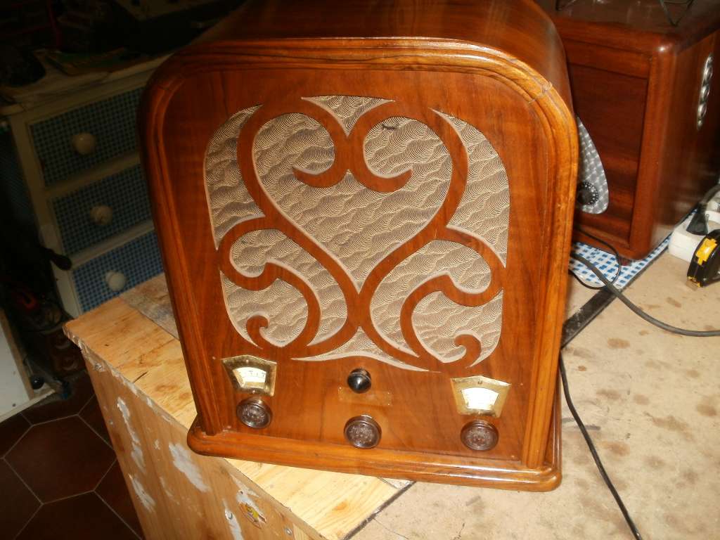

| Sujet : un châssis pour ma caisse! Nouveau | De Fifi Le 09-07-2010 à 15:58 sta |
voilà, c'est terminé!
après quelques déboires avec la construction de la bobine que j'ai du refaire deux fois!(avec la première bobine, je captais la FM de manière aléatoire; je pense que la bobine de résonance était trop importante et qu'il fonctionnait en super réaction, mais mal!)
maintenant il chante correctement.(PO,GO!)
j'ai bricolé deux enjoliveurs de cadran avec un morceau de tôle en laiton qu'il me restait, les trois boutons du bas sont récupérés d'épaves de sonora et le bouton du haut doit être remplacé par un autre lorsque j'aurai trouvé)
mais pour le moment, j'ai rendez vous au bord de l'eau pour une petite semaine de vacances!
alors ce sera farniente et pastis bien frais!
je ne sais pas pour vous, mais ici on étouffe!
a bientôt
philippe

Oui, beau travail : la caisse, les enjoliveurs, le montage d'époque, bravo.
On voit 4 petits trous en façade, ainsi que l'emplacement d'une plaque rectangulaire ( constructeur ) Faudrait faire une plaque TSFifi.
