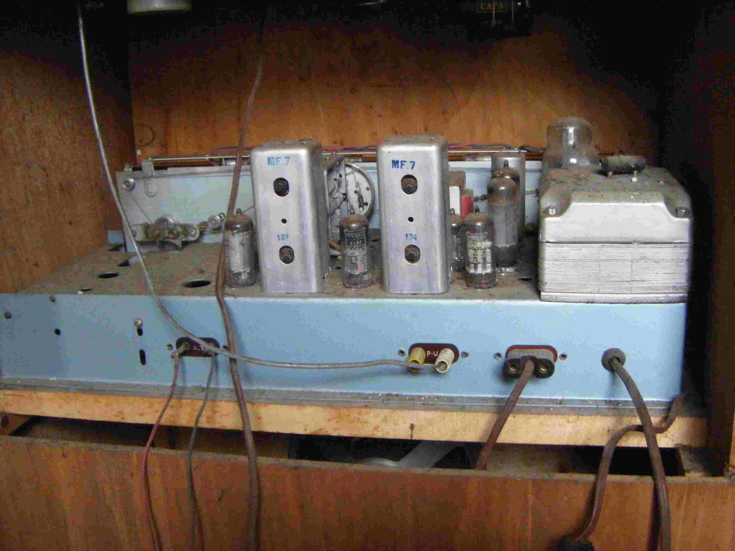

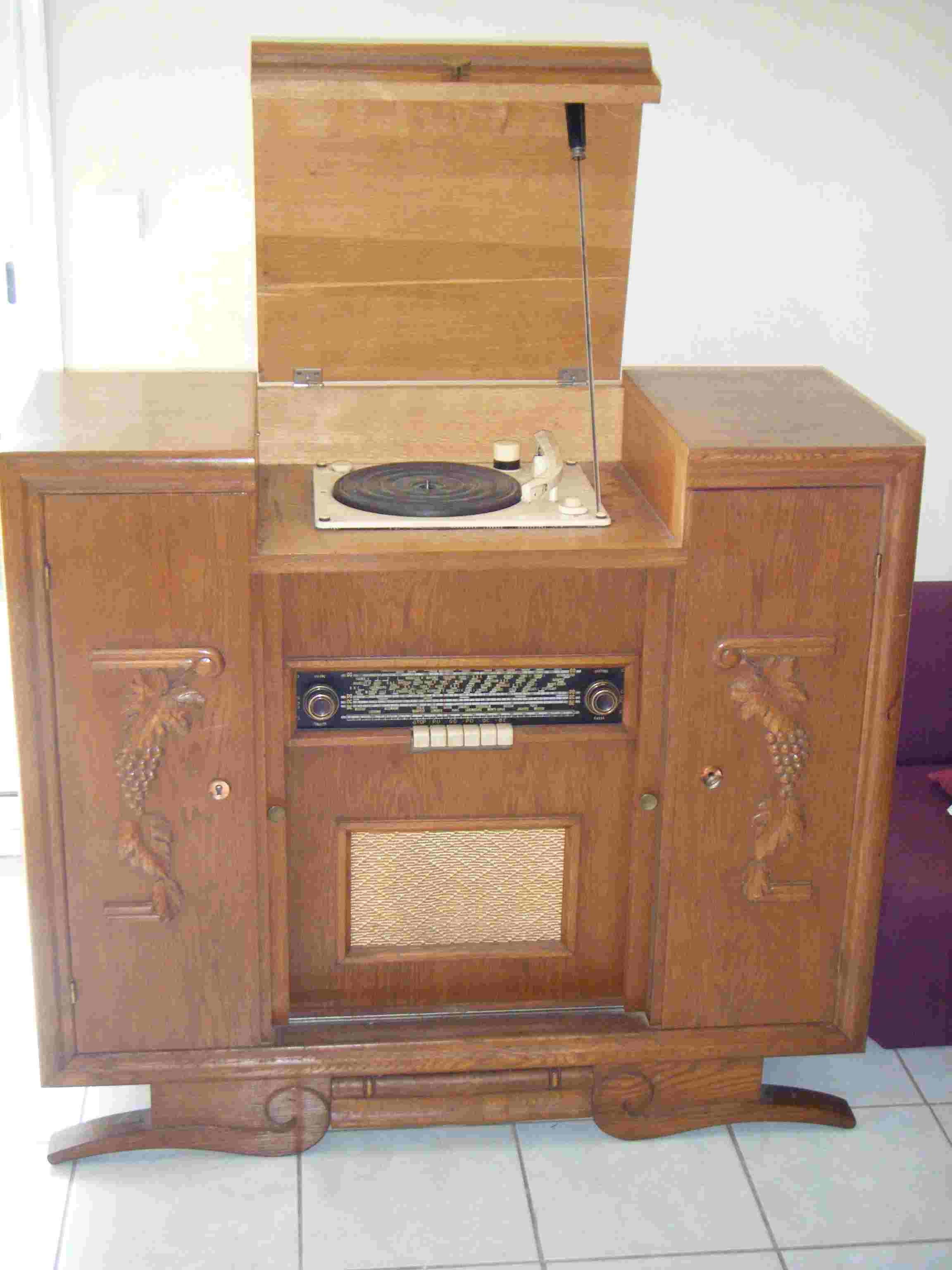

Je suis tombé sur ce meuble chez Emmaus et bien sur en suis tombé amoureux; il faut dire que je suis électronicien et que cela faisait longtemps que j'avais envie de ces vieilles radios à tubes. C'est un plaisir de restaurer ces vieilles caisses, celle ci est en parfait état, j'ai facilement réparé la partie radio (reste le phono) en changeant quelques condensateurs (je n'ai effectivement pas respecté l'éthique du restaurateur en mettant du "neuf").
Mon propos ici est d' avoir l'avis des "connaisseurs"
Qu'y a t'il derrière la fiche AT ? (sortie gauche vue AR du récepteur), car il n'y a pas d'antenne, et donc à quoi elle peut -pouvait- ressembler ?
Je suis prenneur de tous conseils.

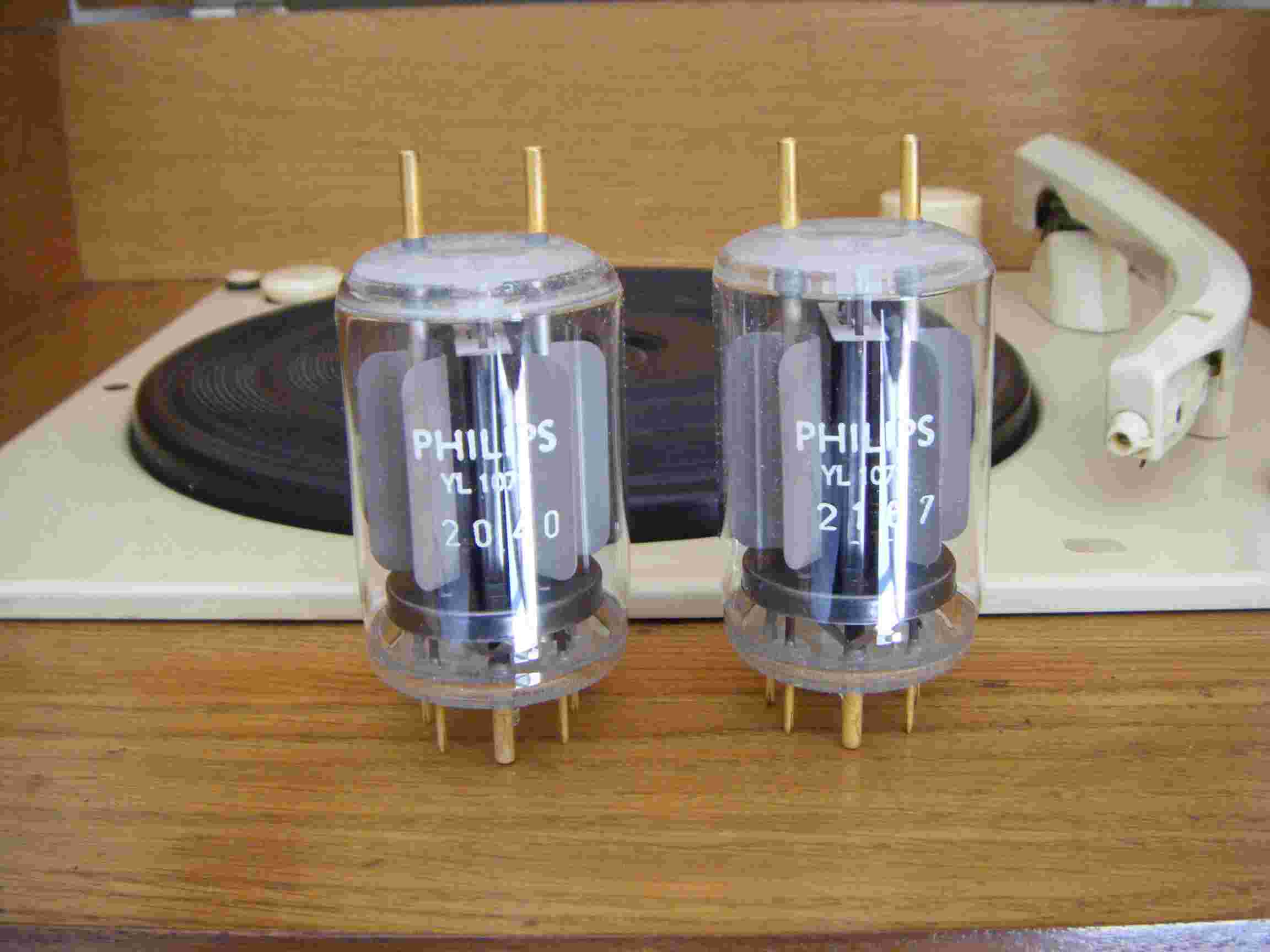

J'ai en plus déniché sur un vieux bateau deux tubes émetteurs Philips YL1070 certainement neufs car dans leurs emballages d'origine et rangés en "spares" : Peut être pas trés vieux en tous cas des années 72 - si cela intéresse quelqu'un !
Pour info technique le bloc ampli est certainement des années 54 (ca tombe bien je suis de cette année) et est certainement une construction personnelle car n'a pas de marque, les tubes sont les suivants : 5Y3GB ; ECH81 ; EL85 ; EABC80 ; 12AX7 ; 6BQ5 (x2)
Merci d'avance

Les tubes YL vont sûrement intéresser les OM.

Pour les YL1070, un echange avec d'autres lampes est possible, si vous le souhaitez.
Il vous suffira de me laisser un petit mot.
Dans la description du jeu de lampes, une petite erreur s'est glissee: EL85 au lieu de EF85.

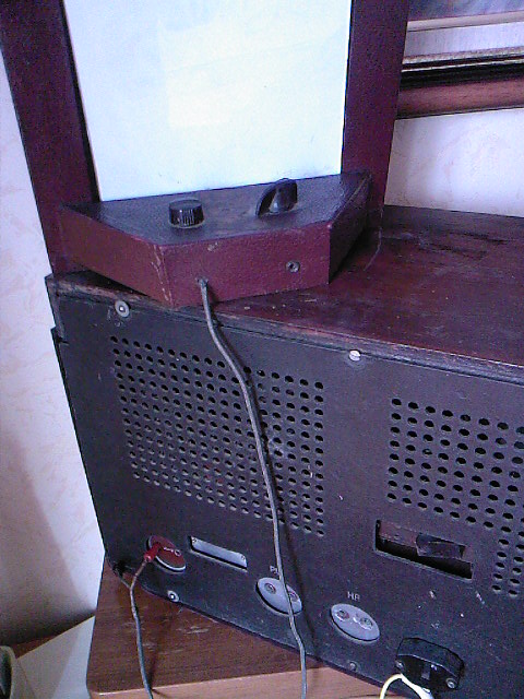

| Sujet : Antenne ? Nouveau | De fdevlos Le 13-06-2010 à 10:28 sta |
moi, ma femme n'a jamais accepté le fil entre 3 et 7 m.
Sur les conseils de ce forum, j'ai trouvé sur brocante un cadre antenne. On en trouve souvent.
Un Radiola RA186 (ma première restauration), la réception est tout à fait correcte avec ce cadre -->
Evidemment, il faut aussi Felix. On en trouve aussi sur ce forum ...

| Sujet : Antenne ? Nouveau | De fdevlos Le 13-06-2010 à 11:51 sta |
trop tard ...
Une vue du dos, pour mieux repérer ce type de cadre qui peut passer facilement inaperçu sur brocante. Ouvrir l'oeil surtout.
