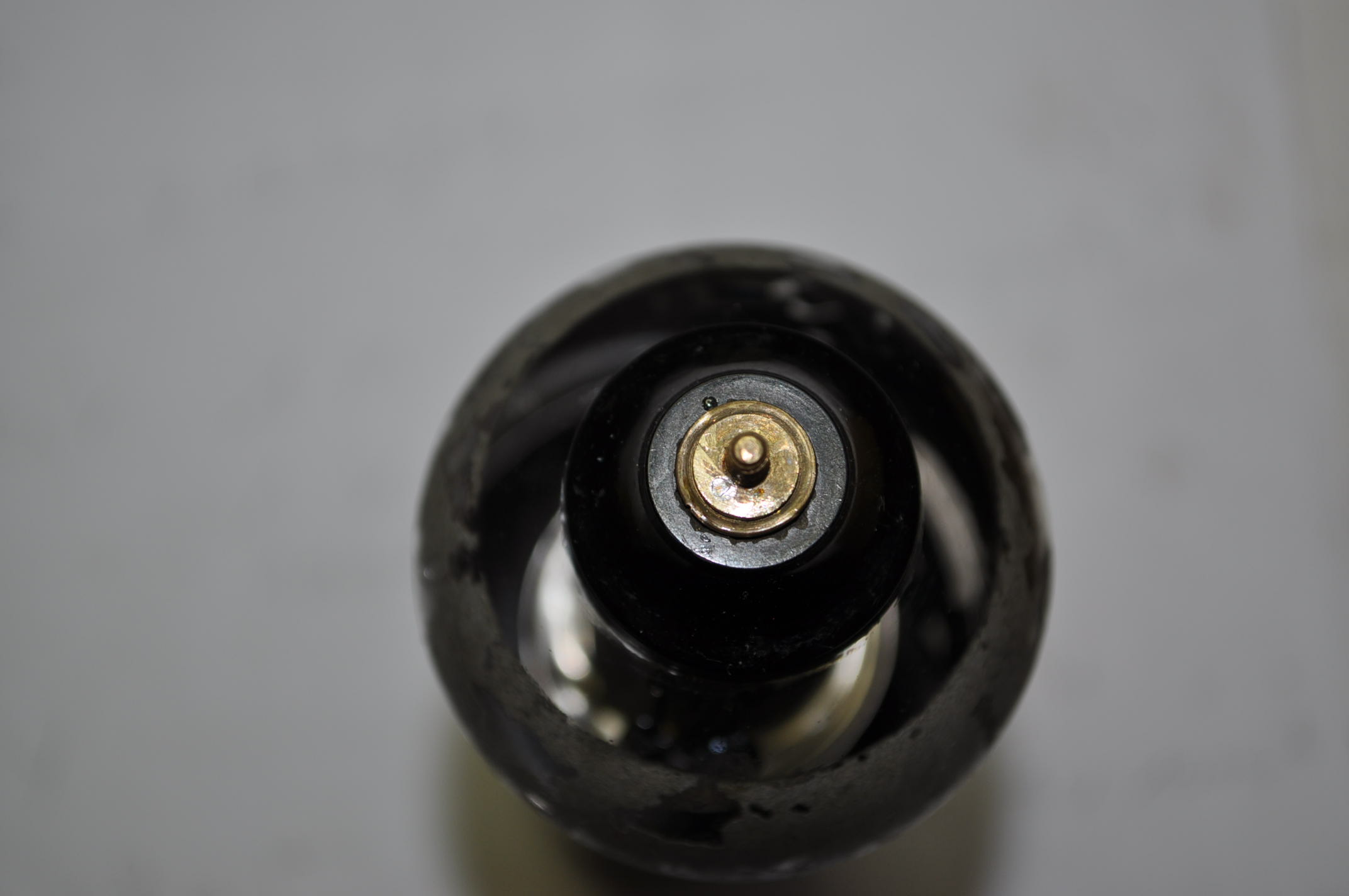

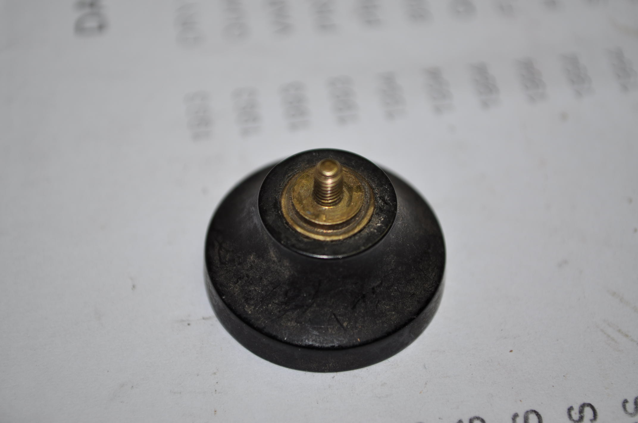

Je suis en présence d'une AF2 dont la connection de l'électrode d'anode est désolidarisée du tube. Juqu'a la pas de soucis, j'ai réussi à récupérer suffisement de fil en meulant le verrre pour effectuer une soudure de reprise. Par contre la ou cela se complique , je ne sais pas dissocier le capuchon en baquélite de l'électrode en laiton, la soudure étant
entre les deux ... je ne veux pas forcer ... certi ???
Je mets deux photos
Merci par avance pour les tuyaux

| Sujet : AF2 QUI SAIT ? Nouveau | De zeltron Le 11-06-2010 à 22:26 sta |
le capuchon isolant et la vis électrode ne sont en principe pas dissociable ...
normalement, la vis qui émerge au sommet du téton doit être creuse , on dessoude l'ancien fil , on passe un coup de foret si besoin, et on ressoude le nouveau fil dedans (avec juste un peu de soudure et en n'en mettant pas partout sinon on risque de remplir les filets d'étain et ça ne vissera plus !)
Sauf que là , la vis a l'air pleine , et qu'a mon avis , si il n'y a pas de trou , il y a un truc (je n'ose pas croire que cette AF2 là ait été doté d'un téton dont le perçage a été oublié a la fabrication ! )

| Sujet : AF2 QUI SAIT ? Nouveau | De michel 87 Le 12-06-2010 à 08:12 sta |
De mémoire, la partie laiton est surmoulée dans la bakélite, donc inséparable, hélas.

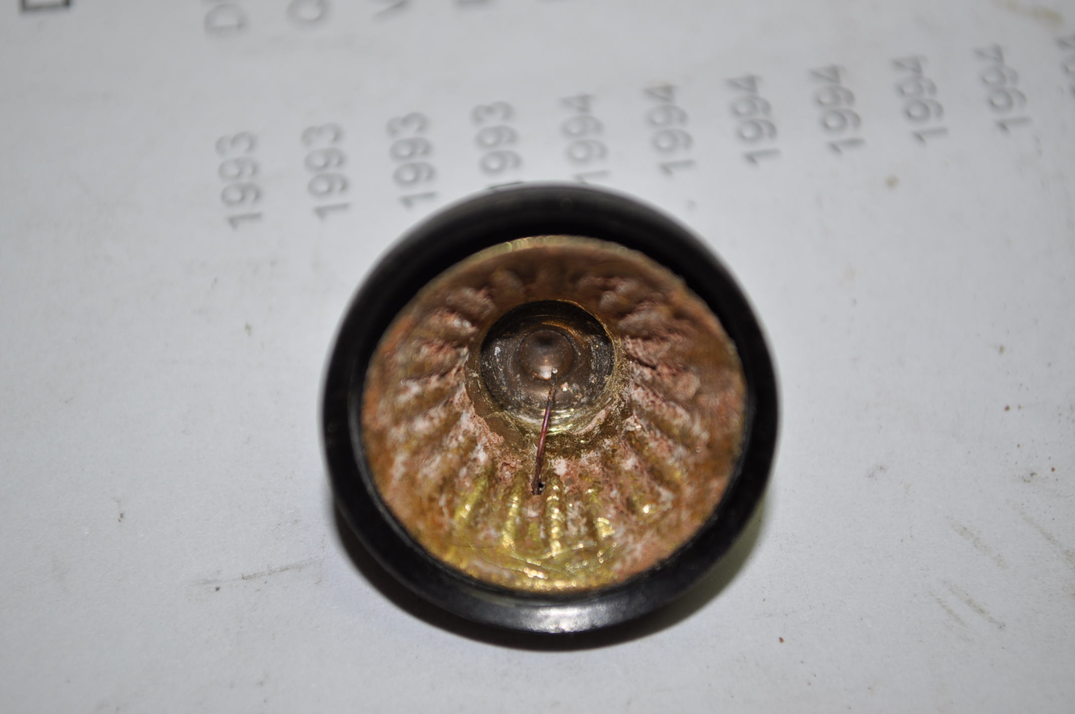

| Sujet : AF2 QUI SAIT ? Nouveau | De J-François Le 12-06-2010 à 08:42 sta |
Bonjour ;
Toto ; Rien compris Pseuuuu!Hi! Il n'y a que la deuxième photo qui est un peu flou , le reste est clair...
Merci à Seltron & Michel 87
Effectivement je ne voyais pas trop comment m'en sortir,(je pense que c'es clipsé) le fil est soudé sur le coté de la calote en laiton et donc innaccessible, d'ou ma question.
Par contre percer la vis est une bonne idée mais c'est du 3 mm donc un peu chaud , je vais percer le plan d'appui de de cette vis ~1mm , cela se trouvera presque en face centre du tube et comme cela pas de problème d'étain dans les filets, une petite fraisure ~2mm pour recevoir l'étain et l'écrou fera le reste.

| Sujet : AF2 QUI SAIT ? Nouveau | De HLJ Le 12-06-2010 à 19:35 sta |
Pas besoin de percer la vis, il suffit de souder un petit fil de cuivre fin (fil à Wrapper par exemple) de 1,5 à 2 cm de long à l'intérieur de la partie en laiton (en grattant un peu le mastic brun) et l'autre extrémité au reste de fil sortant du verre, en faisant une boucle puis de coller le tout.

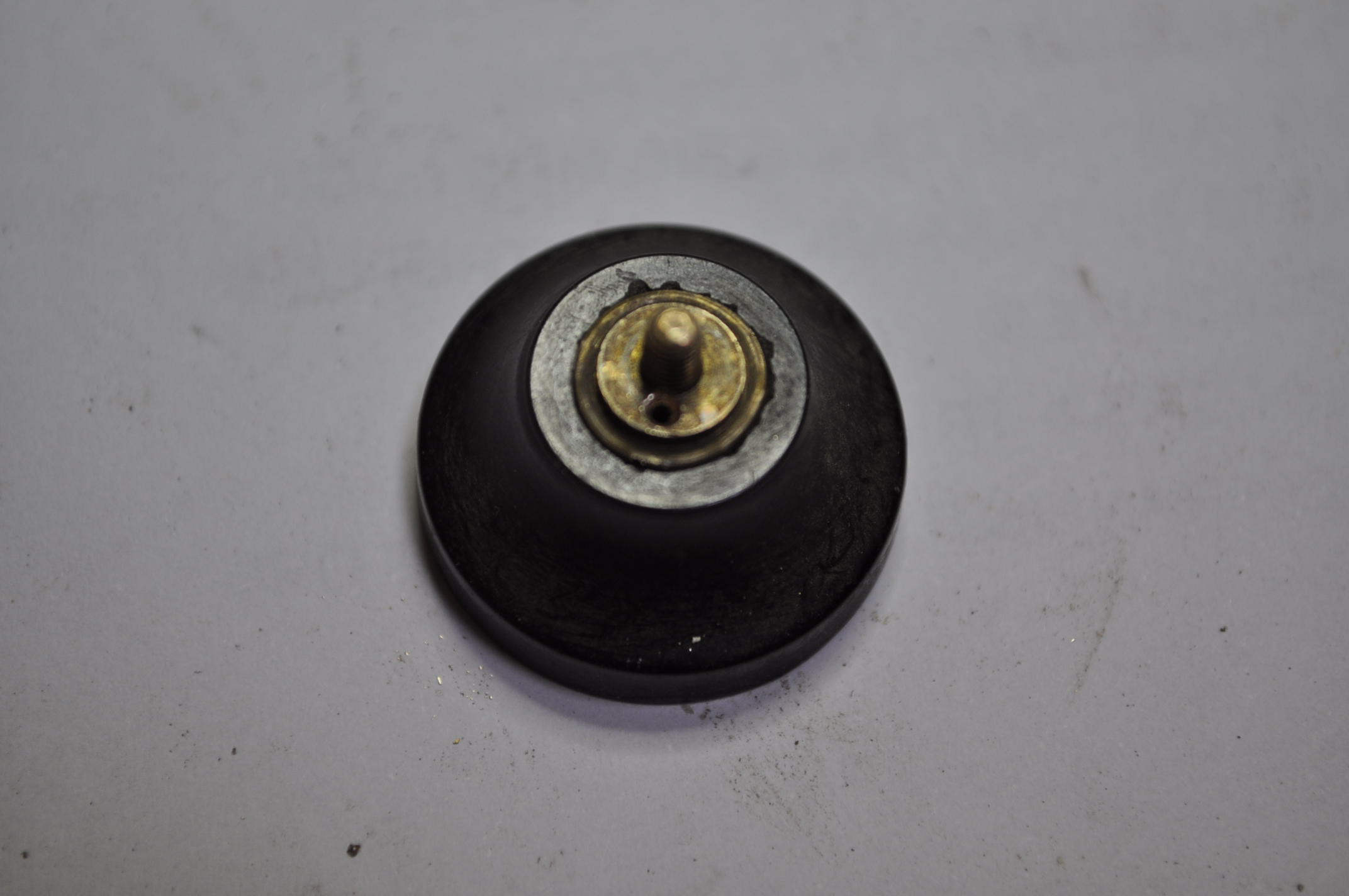

| Sujet : AF2 QUI SAIT ? Nouveau | De J-François Le 14-06-2010 à 17:35 sta |
Bonsoir à tous
Merci HLG pour la réponse , je reprend seulement le fil et le WE à été constructif
trou réalisé comme prévu au départ et soudure voir photos
cela peut donner des idées .
Ok pour la soudure du fil dedans c'est une autre solution.
J-François![[:Hi:]](s12.gif)
| Sujet : AF2 QUI SAIT ? Nouveau | De J-François Le 14-06-2010 à 17:36 sta |
Suite et fin
Encore une de sauvée !
