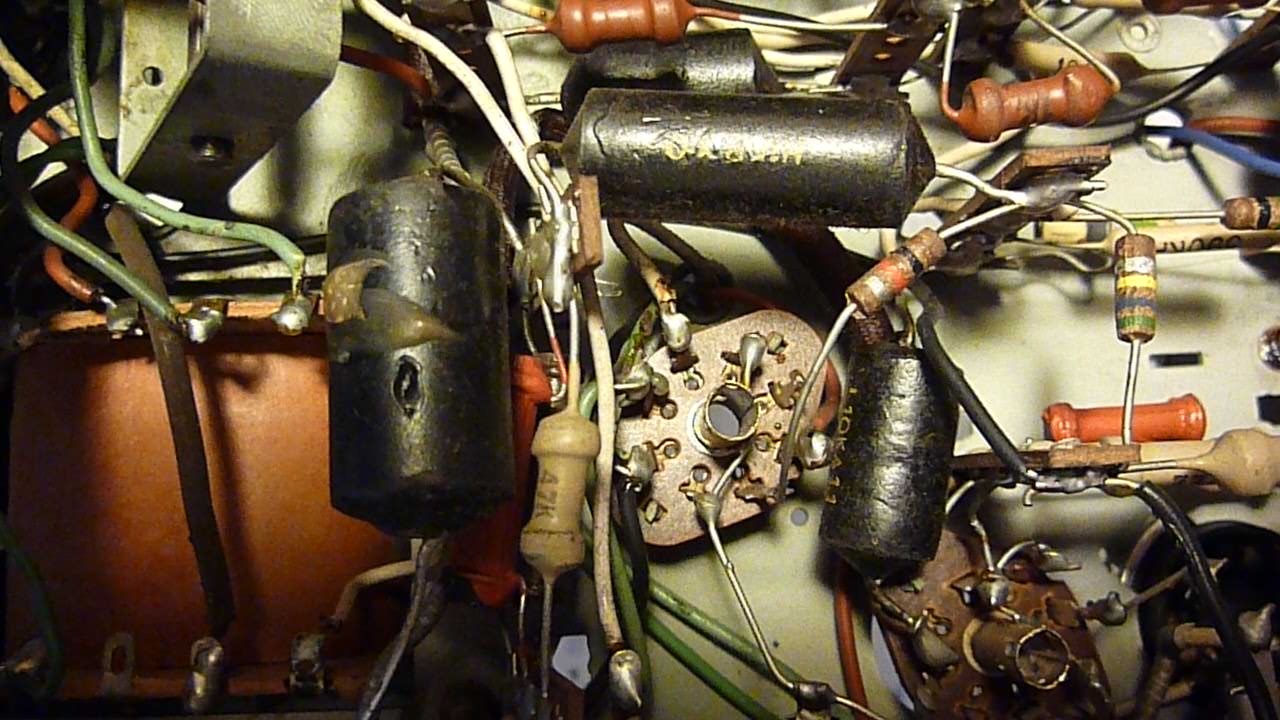

J'avais lu sur un site de collectionneur comment refaire les condos "Pressbloc".Mais voila je ne retrouve plus le site.
Si quelqu'un a une idee!

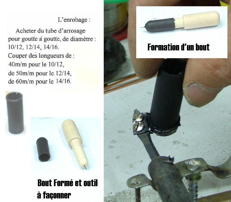

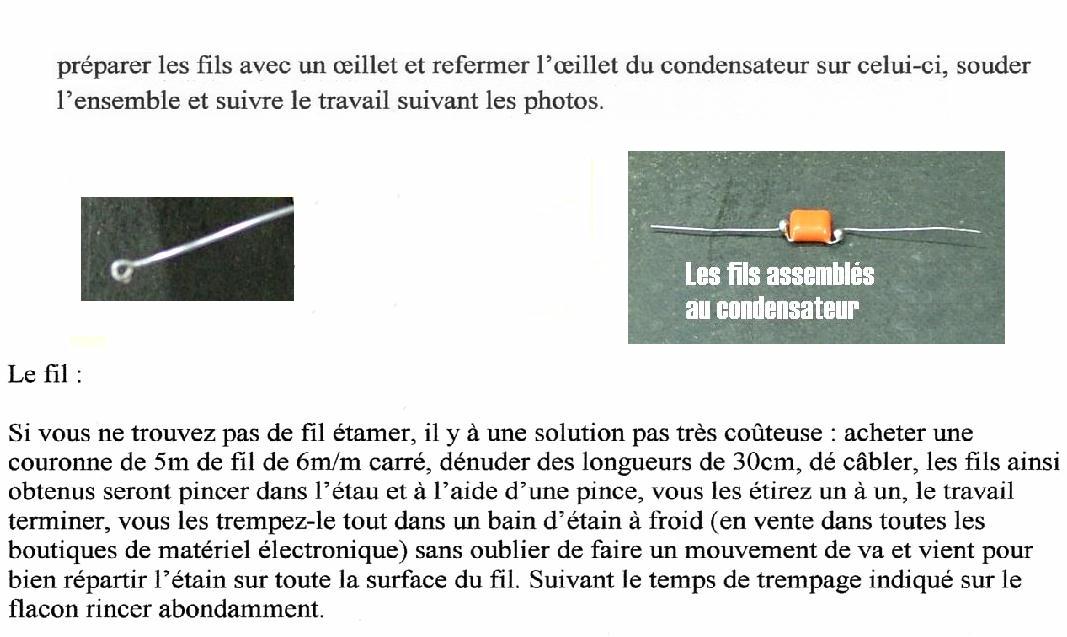

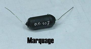

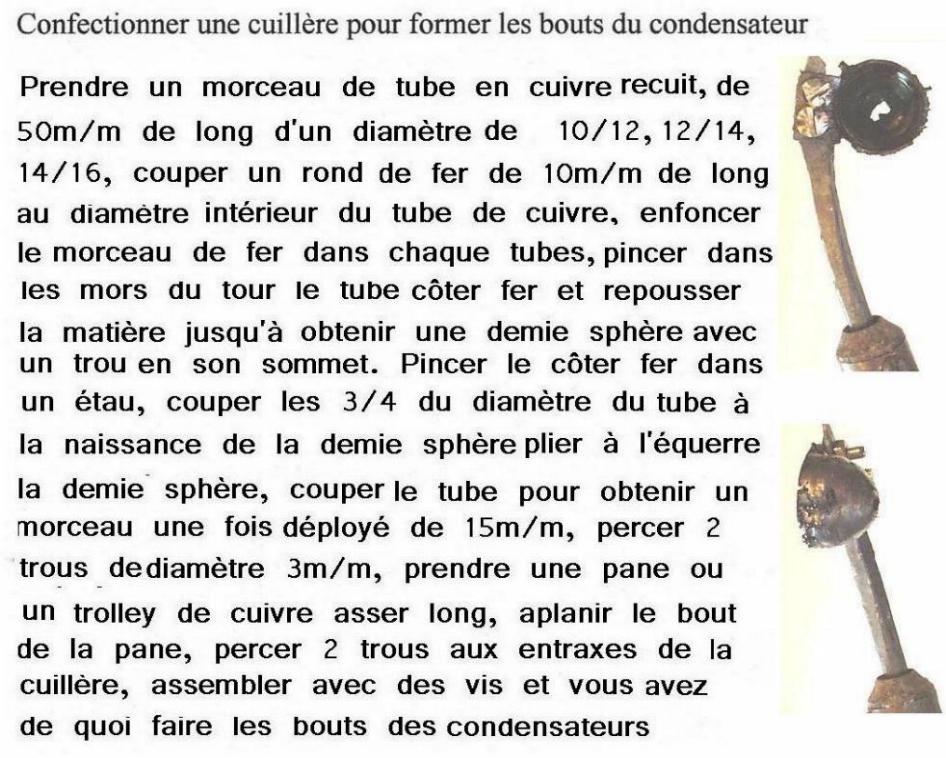

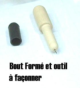

| Sujet : condo Nouveau | De j f k Le 09-06-2010 à 21:18 sta |
quelqu'un avait aussi expliqué cette autre méthode, j'avais récupérer les images que voici
Francis
