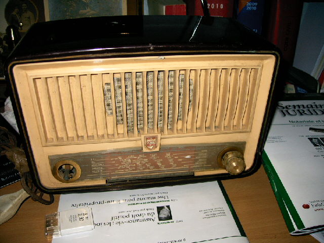

| Sujet : Vis récalcitrante. Nouveau | De remi35 Le 30-05-2010 à 21:31 sta |
J'ai ce BF251 qui traine depuis longtemps à cause d'une vis...En effet, la vis de fixation du bouton de recherche des stations est abimée au point qu'aucun tournevis ne peut accrocher dessus, or ces vis traversent l'axe (merci Philips ).
J'ai pensé à la forer mais le mandrin de la perceuse est trop gros ce qui fait que le perrça se ferait de biais.
Si cette vis n'est pas extraite, il n'y a aucun moyen d'extraire la châssis du boitier, mieux, Philips a fait un boitier moulé d'un seul tenant qui ne permet pas d'accéder à l'électronique sans retirer le châssis.
A coté, le TVC3 c'est du billard à démonter...
Bref, qui a déjà eu ce problème et comment l'a t-il résolu?

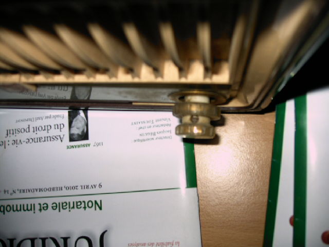

Hélas, la tête de vis est HS raison pour laquelle le tournevis ne prend pas...Je suis en train de maudire le bricolo qui l'a eu entre les mains à une époque indéterminée.

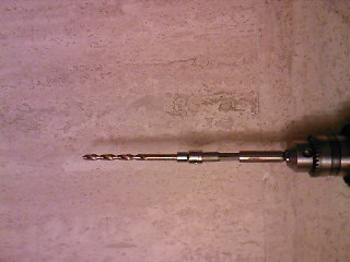

| Sujet : Vis récalcitrante. Nouveau | De fdevlos Le 30-05-2010 à 22:11 sta |
exemple de rallonge ---->

Je vois qu'elle dépasse, pourquoi ne pas utiliser une pince étau ??
| Sujet : Vis récalcitrante. Nouveau | De Gaet1001 Le 30-05-2010 à 22:14 sta |
Flute j'ai loupé le commentaire de Sylvain... autant pour moi
Mais ça me parrait être une bonne solution ceci dit

| Sujet : Vis récalcitrante. Nouveau | De Masterorion Le 30-05-2010 à 22:20 sta |
Vous n'y êtes pas les gars : c'est à droite qu'il y a problème, et à part casser le bouton la vis ne dépasse de rien, bien au contraire.

| Sujet : Vis récalcitrante. Nouveau | De Masterorion Le 30-05-2010 à 22:22 sta |
Sur ce poste, le coffret est "débordant", ce qui compromet cette excellente solution hélas.

| Sujet : Vis récalcitrante. Nouveau | De remi35 Le 30-05-2010 à 23:02 sta |
Scier l'axe est impossible car les deux boutons se chevauchent.Ce serait celui du potar j'aurais pu tenter de le casser car plus simple à remplacer.J'ai beau chercher, je ne vois que le perçage.Quant à donner un coup de pointeau dans le petit orifice du bouton pour centrer le foret c'est pas gagné.Le prolongateur est une bonne solution.
Il y a certes une chance sur deux pour que ça foire, mais qui ne tente rien n'a rien.
