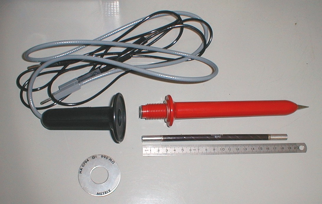

J'ai découvert hier une sonde Metrix 30kV en bon état.

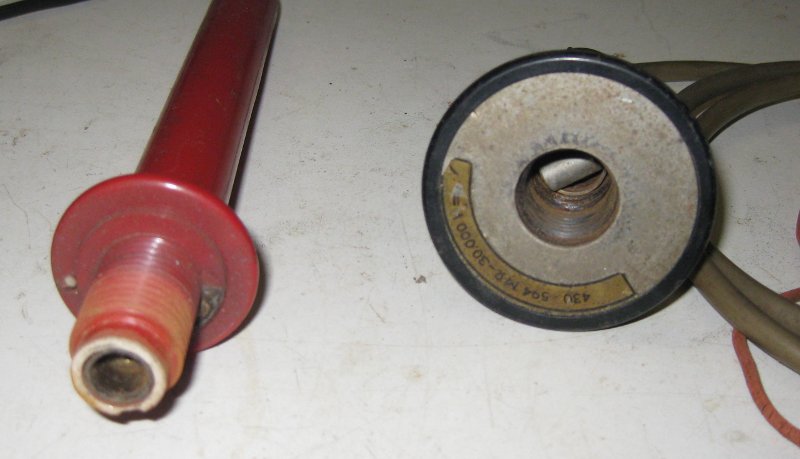

Mais à l'ouverture, je constate que "quelque chose" est manquant entre la poignée et la partie isolante (qui je suppose contient les résistances) ...
Est-ce une résistance spéciale, ou un fusible, qui doit venir se loger dans ce logement ? Voir photos...
Et seconde question, pour quelle impédance de charge cette sonde est-elle prévue ? La sortie se fait sur une fiche banane + connexion de terre au blindage de cette fiche. Est-ce prévu pour connexion à un multimètre ou directement sur une entrée d'oscilloscope ?

c'est une résistance de 1Gohm qui fait la longueur de la sonde, pas évident à trouver.
l'impédance est entre 10/20 mégohms
| Sujet : sonde 30kV Metrix Nouveau | De Bernard-GRZ Le 30-05-2010 à 14:17 sta |
Dimensions de la résistance de 990 mégohms de la sonde modèle HA0794 Métrix :
187mm et 8,5mm de diamètre, pour MX707, MX727.
Cette résistance appuie sur un petit ressort côté pointe.
Le modèle de votre sonde est inscrit sur la bague : type 430 et 594 mégohms,
peut-être pour appareil 430.

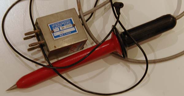

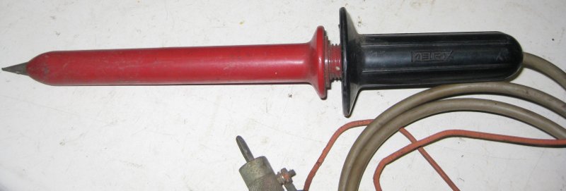

Bonjour Thierry,
Je possède une sonde quasiment identique, munie d'un curieux boîtier de connexion Schlumberger.
Le manche et le fil ont été en contact accidentel avec un objet chaud car ils ont un peu fondu localement.
La sonde contient sa résistance 999 MOhm 1%.
Celle-ci ne m'est d'aucune utilité car je suis déjà équipé d'une autre sonde. Si vous êtes intéressé, c'est cadeau sauf le port. En récupérant le meilleur des deux ensembles, vous pourriez en faire quelque chose d'intéressant.
