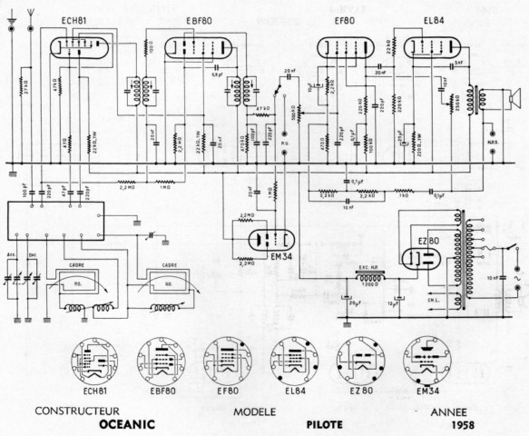

    l'Oceanic Polaris est de même conception a peu que l'Oceanic Pilote FM (meuble phono)
    Pour ma part, sur le mien, j'ai un tube EM34.

    Merci Flo,
    Le schéma ne lui ressemble pas du tout "il n'y a que 6 tubes".., moi j'ai 8 tubes
    ecc85; ef85; ech81; ef86; eabc80; ez81; ecl82 et..........
    Devinez quoi.... en y regardant de plus près : em81 (le support étant cassé il était "tombé" et passé avec ses cables sous le chassis...
