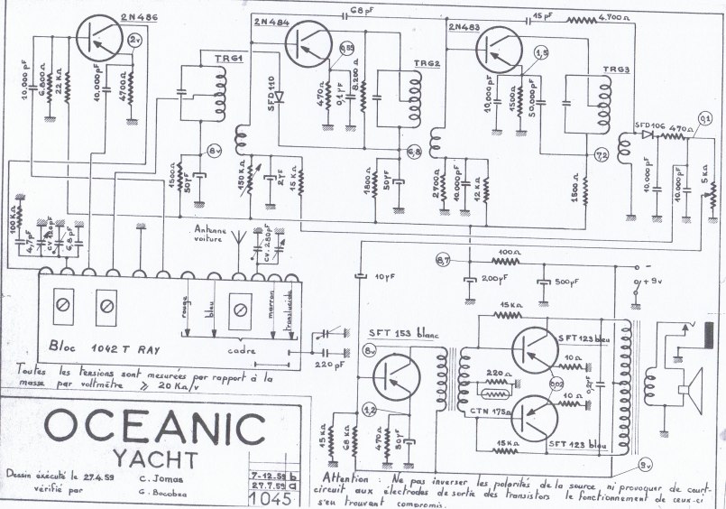

Si une bonne ame avait le schema de ce modele avant d'attaquer le depannage.
Un simple cracquement à la mise sous tension.
Merci d'avance
Contrairement au Sonora ici le + est bien en fil rouge!
| Sujet : Transistor Oceanic Yacht Nouveau | De patb Le 03-05-2010 à 09:43 sta |
Miracle en cherchant dans une pile de docs achetee il y a plusieurs années j'ai trouve un dossier Oceanic avec schemas constructeur et il y a le Yacht dedans!
le voici pour les ammateurs
Je pense que je vais jouer au loto!

Apres un condo et quelques mauvais contacts fonctionne en GO, antenne et cadre, PO sur antenne mais pas sur PO cadre, pas de sensibilite , en approchant la main de la bobine PO ca fait antenne et marche. PB dans la commutation bloc?
A propos quel est ce fabricant de bobinages "RAY" (ref 1042T)?
