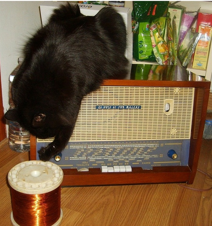

| Sujet : Je me suis encore fait avoir... Nouveau | De Masterorion Le 30-04-2010 à 01:09 sta |
Ben quoi, c'est pas moi qui avait besoin d'un piedestal pour faire ma sieste mais bien le chat, non ?
Bon, le chat a quand même bien avancé dans son dépannage et le poste a été testé avec une EBF80 empruntée au Reela Regent :
Le condo de liaison est malade, et sera changé.
La lampe de cadran grillée est changée (mais pour ça faut démonter tout le poste ![:o[]](s13.gif) ![:o[]](s13.gif)
Les chimiques d'époque se portent bien
Le phono a besoin d'une cellule GP204 Philips
Le tube EBF80 prêté par le Reela fera l'affaire en attendant d'en avoir un autre...

| Sujet : Je me suis encore fait avoir... Nouveau | De Masterorion Le 30-04-2010 à 17:42 sta |
Merci pour cette proposition dont je prends bonne note, Jean-Roland.
La panthère est déjà sur une piste pour ce tube, et elle prend son mal en patience pour le reste. Je lui cherche en effet un EM81 et une cartouche pour le PU.
Je repasserai donner des nouvelles a.s.a.p.
Ce poste n'est même pas en panne, et hormis l'œil magique usé il ne lui manque vraiment que l'EBF80 et quelques condos pour la sécurité et la pérénité de fonctionnement.
Même la platine philips est en très bon état. Il n'y a que la cartouche à changer parce que l'étrier qui transmet de l'aiguille au piezo est aux abonnés absents (chose que je ne m'explique pas...)
Il est étonnant ce Desmet : efficace malgré une conception basique et un cadre à air simple, outre un HP un peu petit en regard de la conséquente ébénisterie.
J'ai hâte de l'entendre faire des vocalises pour de bon, mais j'attends encore après la commande de condos mkt faite à HK et il faudra aussi que je me tourne vers les Russes pour un EM80, à défaut de trouver un 81 lumineux à prix abordable.
Une petite rénovation tranquille, en somme, pour une marque dont on voit relativement peu passer de représentants. Pour le moment la panthère a juste fait le réveil en douceur avec les premiers contrôles de tensions.
