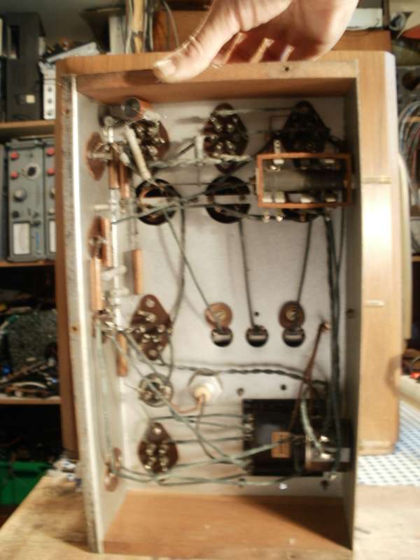

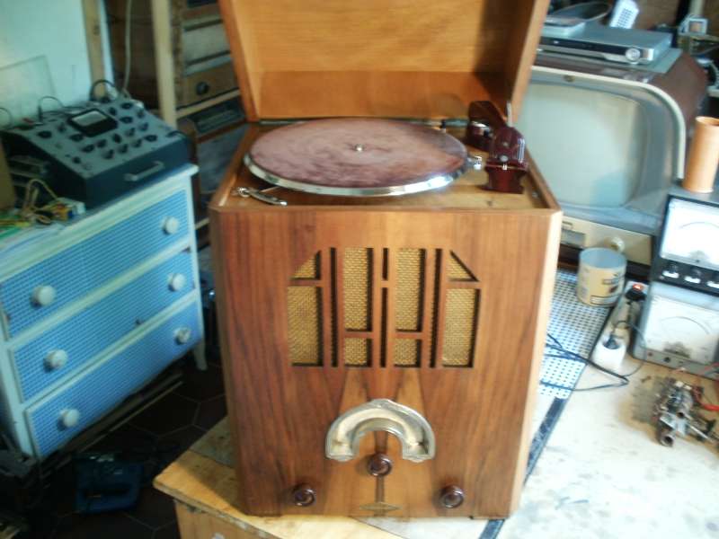

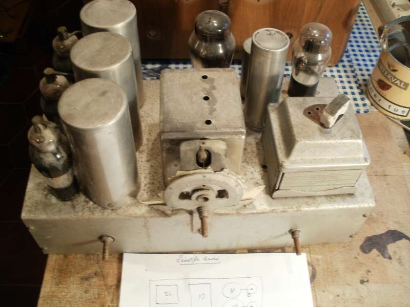

je viens de sortir le châssis de ce combiné radio phono inconnu
c'est un 5 lampes, 3X58, une 47 et une valve qui pourrait bien être une 80

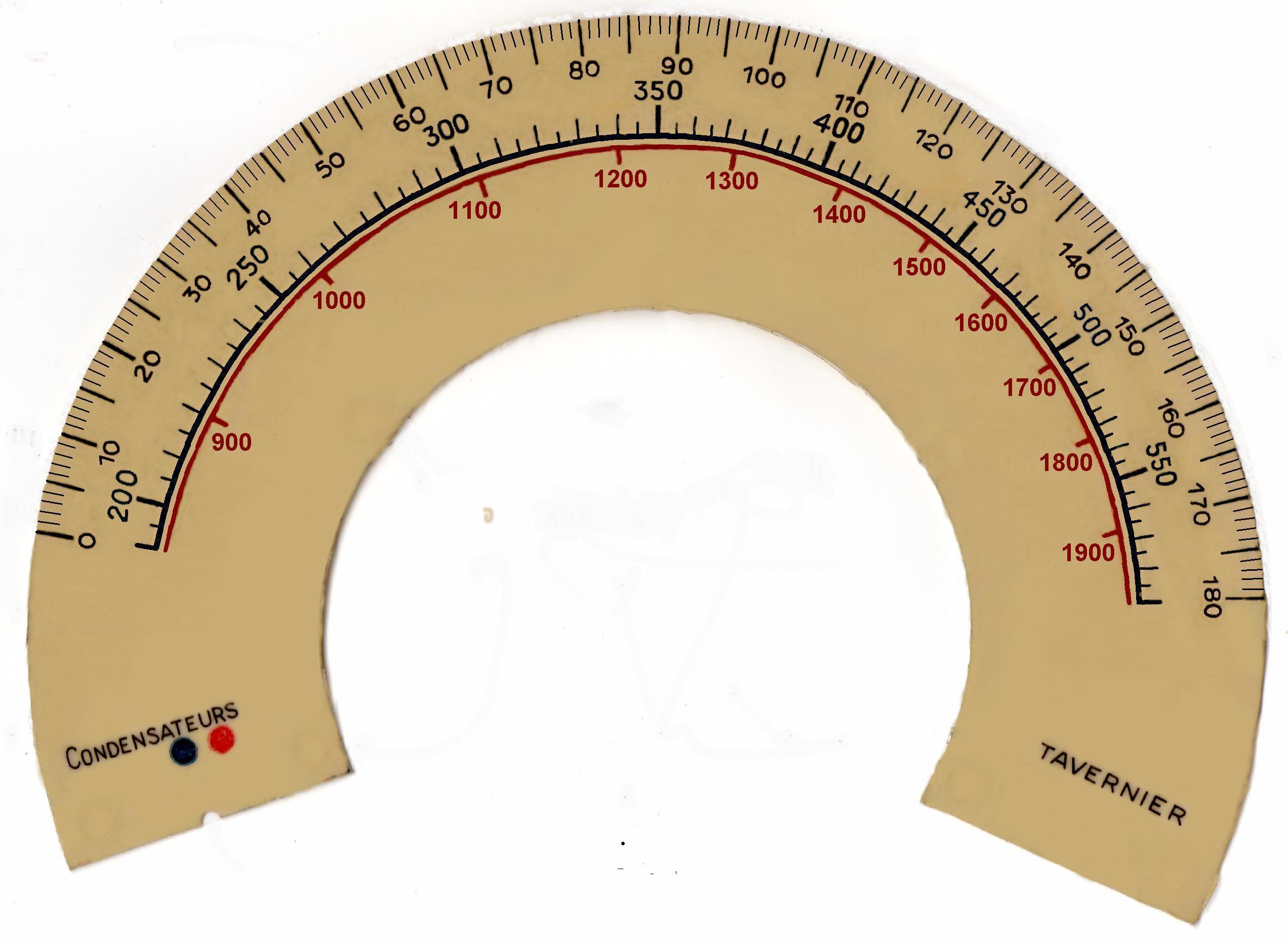

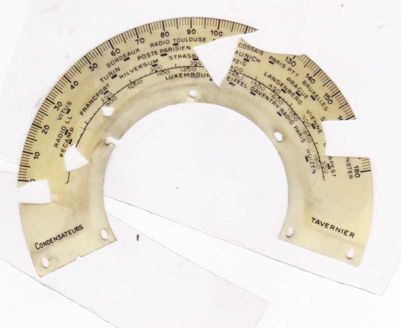

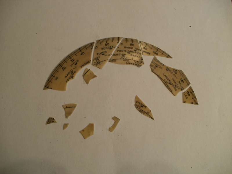

le cadran est cassé, j'ai pu récupérer quelques morceaux mais il en manque, je vais voir ce que je peux faire (sur les bords est inscrit Tavernier condensateur).
c'est un châssis métal avec les deux cotés en bois et j'ai été très étonné de voir tout ce vide lorsque je l'ai retourné ; ça a l'air d'une simplicité a toute épreuve (sept résistances et neuf condensateurs!)
si quelqu'un a des infos sur cette marque?

bon, j'ai enlevé les poussières!
comme ça j'arrive mieux a suivre le câblage!
j'ai recolé le puzzle du cadre mais il me manque des morceaux
je vais essayer de remplacer les manquants!
PO/GO amplification directe
on voit pas très bien là, mais le câblage est super "aéré" avec des composants de bonne qualité

quel date pour cet engin? 1934/1935?

quelques nouvelles même si je n'ai pas fait grand chose, je tiens a remercier Megawave qui m'a "arrangé" le cadran du poste

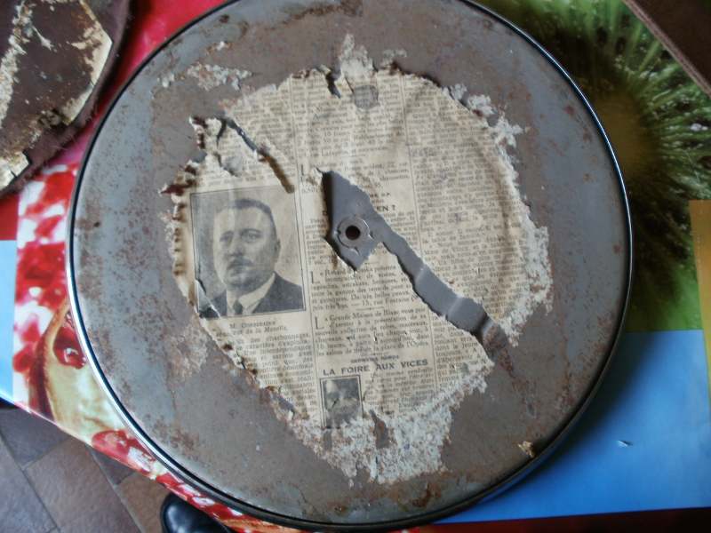

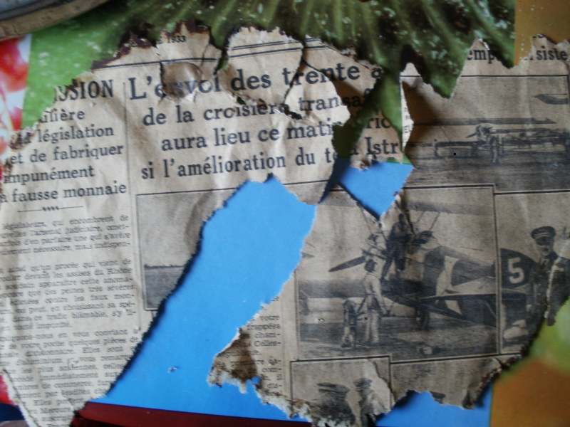

donc j'ai attaqué la partie tourne disque et en enlevant le velours du plateau, j'ai découvert un morceau de journal qui m'a permis de dater ce poste de 1933 (voir en haut coté article sur les avions)

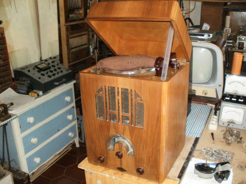

suite et fin de cette restauration

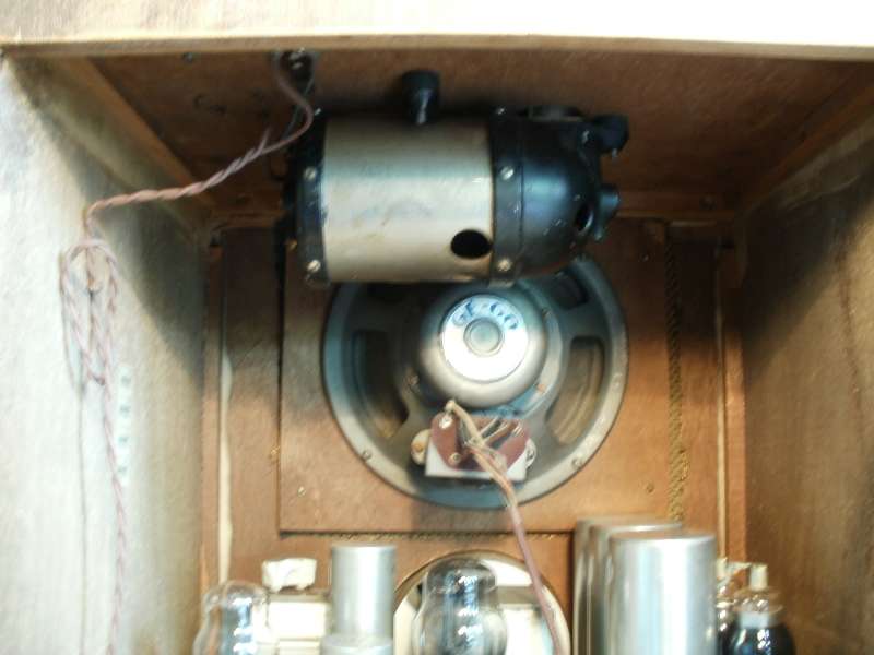

toile HP remplacée

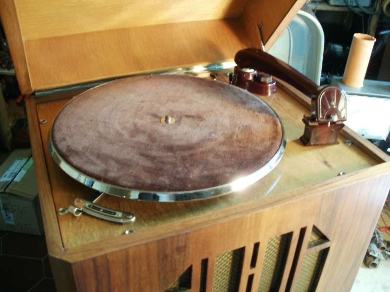

j'ai passé le plus de temps sur la platine disque avec son gros moteur Dual
j'ai du remplacer les amortisseurs (sec!)
démonter et remplacer les "suspensions caoutchouc" de la bobine mobile de la tête et réparer le frein de réglage de vitesse
la radio est simple mais pas très sensible; ma détectrice a réaction fait mieux!
sinon voici quelques photos (pas terrible, faudra que je me paye un meilleur appareil un jour!)
philippe![[:Hi:]](s12.gif)

Je vien d'arriver sur ce forum,je peut fournir le scan retouché du cadran que recherche fifi
c'est le cadran d'un poste que je restor en ce moment .J'aurais d'ailleur be soin de votre aide car il n'a aucune marque,je ferais des photos demain Bonnes soirèe a vous tous. .
