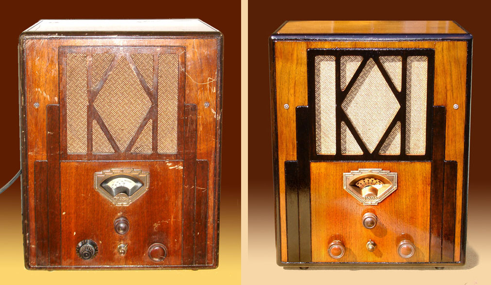

Je viens de terminer ce FADA 93 RX de 1932, trouvé en piteux état sur une brocante.
Si quelqu'un avait en rab deux boutons bois (identiques à celui qui sert pour le réglage d'accord), ça me permettrait de lui redonner une allure proche de l'original.

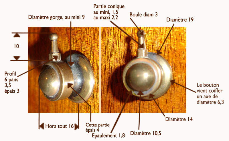

Moi je cherche surtout le bouton de changement de gammes,il est fait comment ?
| Sujet : FADA Nouveau | De megawave Le 23-04-2010 à 19:07 sta |
C'est un bouton virgule en bronze, qui commande un barreau, sur lequel sont fixées des vis têtes rondes, dont les têtes font contact sur des lamelles.

Oui Phil, bien d'accord. Mais je ne cherche que les deux boutons droite et gauche
| Sujet : FADA Nouveau | De f1ftp Le 23-04-2010 à 21:09 sta |
Tu pourrais me donner les dimensions du bouton ,je dois avoir des morceaux de bronze et j'ai un copain tourneur. Merçi
| Sujet : FADA Nouveau | De megawave Le 23-04-2010 à 22:00 sta |
VOILA Cotes en millimètres. Mets nous une image quand le bouton sera fini; merci ![[:Hi:]](s12.gif)
